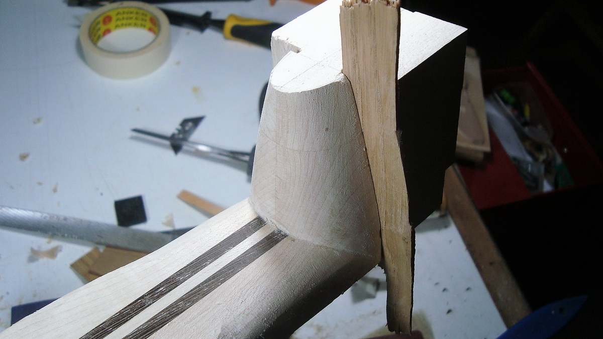

πρώτη απόπειρα για "Ισπανικό τακούνι"... ε, τις είχα τις απώλειές μου (στην πλευρά που έχω βάλει το ξυλάκι, πάνω και κάτω), ελπίζω να τις συμμαζέψω στη συνέχεια...

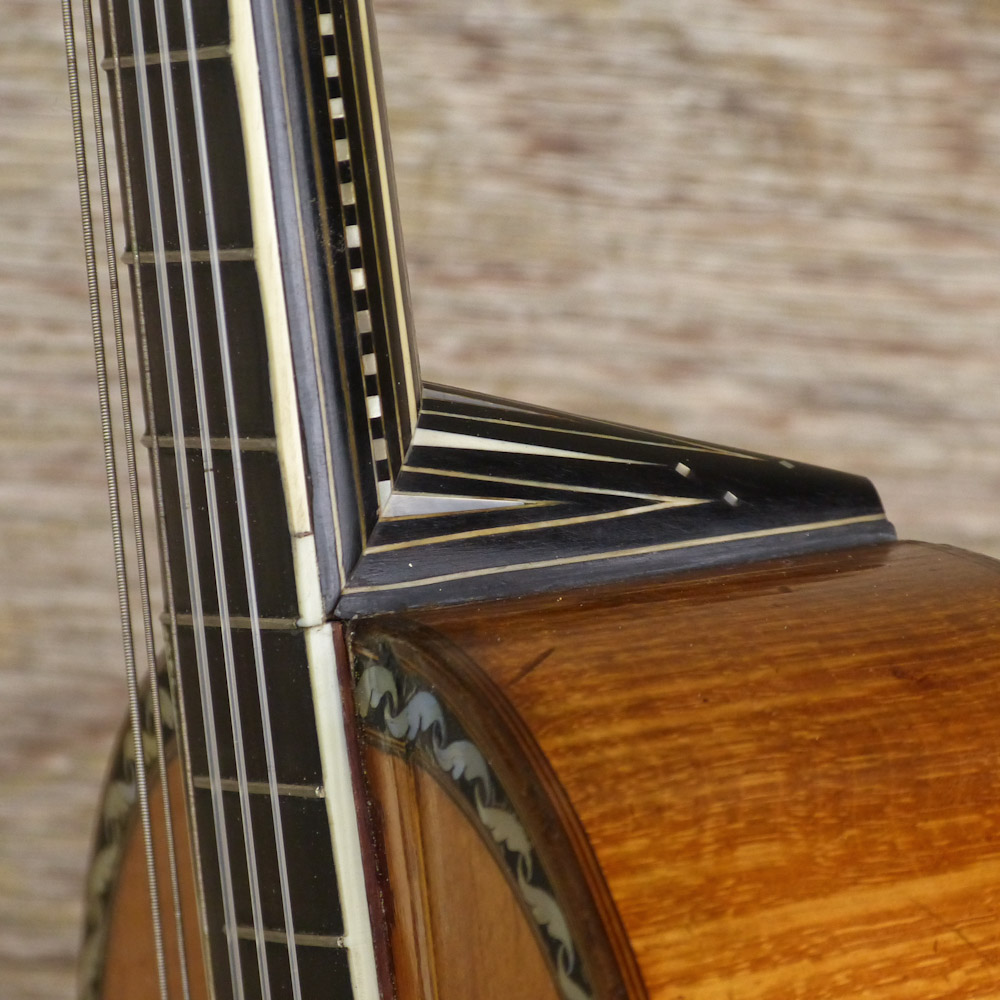

προσπαθώ να κάνω κάτι σαν κι αυτο - εννοώ την καθαρή γραμμή ένωσης των όγκων και τίποτα παραπάνω, δεν υπάρχει περίπτωση ποτέ να φτιάξω τέτοια διακόσμηση
