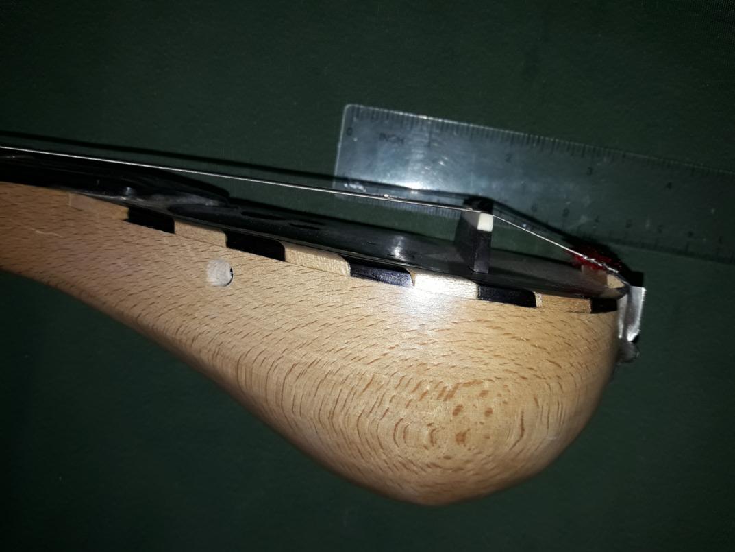

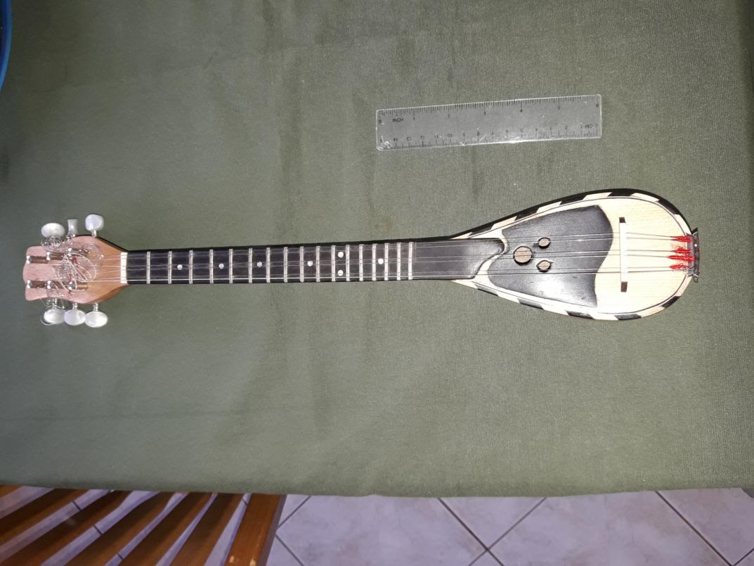

« Απάντηση #17 στις: Ιουνίου 22, 2017, 08:01:46 μμ »
Καλησπέρα,
Ανεβάζω δυο φωτογραφίες (από άλλον μπαγλαμά  -σκαφτός και αυτός μονοκόμματος) μικρό μέγεθος το δικό μου μπονζάι. Βάζω και μια πλαϊνή όψη που φαίνεται επίσης το θέμα καπάκι μάνικο που αναφέραμε εξ’αρχής μα κυρίως για την αναφορά στην γωνία κλίσης του καβαλάρη. Στην δικιά επίσης περίπτωση ήταν πολύ μεγάλη η γωνία σε μικρό σκάφος με συνεπακόλουθα όλα αυτά που ανέφερε ο Μάνος. Τελικά έβγαλα τον χορδιέρα και αφού τάπωσα τις τρύπες με ξυλάκι, την ανέβασα πιο ψηλά (περίπου 2-3 χιλιοστά). Έβαλα και ένα ξυλάκι στο δόντι που κάνει η χορδιέρα από κάτω για να πατάει καλύτερα - φαίνεται στη δεύτερη φωτογραφία. Μείωσα έτσι τη γωνία. Υπάρχουν πάντα λύσεις.

... Έβαλα και ένα ξυλάκι στο δόντι που κάνει η χορδιέρα από κάτω για να πατάει καλύτερα - φαίνεται στη δεύτερη φωτογραφία. Μείωσα έτσι τη γωνία. Υπάρχουν πάντα λύσεις.
υπάρχουν λύσεις, η διαφορά είναι ότι με τις συζητήσεις αυτές τις βρίσκεις πριν την κατασκευή.
