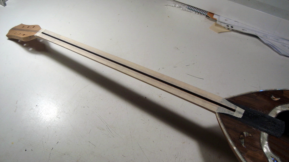

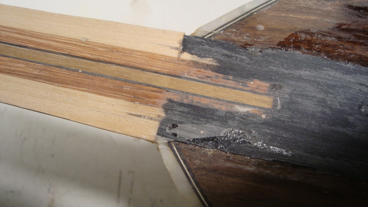

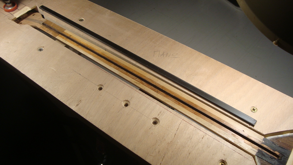

.... Φίλε Μάνο αν μπορείς δώσε περισσότερες λεπτομέρειες για τη ράβδο που έβαλες...πως την έβαλες, πως την κόλλησες, με τι.... κλπ....Αν υπάρχει και καμιά φωτό ακόμα καλύτερα.
...πρωτα εκανες επιπεδο το φλαμουρι, και μετα το εσκαψες να χωσεις την βεργα, ή το αναποδο. και με τι κολλα...
καλημέρα, φωτο από ην διαδιακασία έχω ανεβάσει εδώ
http://www.luthier.gr/index.php?topic=3181.msg55382#msg55382
στο υφιστάμενο μπράτσο, αφού αφαιρέθηκε η ταστιέρα και καθαρίστηκε η επιφάνεια, άνοιξα κανάλι με το ρούτερ (*) με τη βοήθεια αυτής της διάταξης από κόντρα πλακέ που φαίνεται στο προηγούμενο link.
Φύτεψα την ράβδο (σφιχτά) και κόλλησα με εποξική δύο συστατικών λεπτόρευστη, και με τέτοιο βάθος στο κανάλι έτσι ώστε το ανθρακόνημα να έρθει 1-2 χιλ. κάτω από την επιφάνεια της ταστιέρας. Στο "κενό" αυτό κόλλησα (ταυτόχρονα) και μια φέτα ξύλο για να έχει το μανίκι τελική επιφάνεια όλη από ξύλο ώστε να κολλήσει η νέα ταστιέρα με titebond.
(*) με μαχαίρι διαμέτρου κοπής 3.175 mm = 1/8" και με άξονα 1/4" (=6.35 mm) από το ebay. Για να τοποθετηθεί στο ρούτερ της Parkside χρειάζεται και  χιτώνιο (με εσωτερική διάμετρο 6.35 μμ = 1/4"ίντσας  και εξωτερική  8 μμ) το οποίο βρήκα έτοιμο σε τροχείο.
(**) προσοχή στην επεξεργασία του ανθρακονήματος: έχω διαβάσει ότι εκτός του ότι χαλάει τα συνηθισμένα εργαλεία κοπής - που δεν είναι και τόσο σημαντικό - η επεξεργασία του (κόψιμο, τρίψιμο κτλ.) πρέπει να γίνεται με προσοχή και σε αεριζόμενο χώρο γιατί οι μικρο-ίνες που παράγονται μπορεί με την εισπνοή να καταλήξουν στους πνεύμονες με ενδεχομένως δυσάρεστα αποτελέσματα.

« Απάντηση #79 στις: Ιουνίου 29, 2017, 09:16:34 πμ »

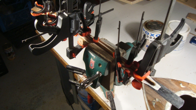

και μερικές φωτογραφίες ακόμα
μια με τη ράβδο και το κανάλι
μασκάρισμα με χαρτοταινία πριν την κόλληση (για να μην μείνει εποξική στο μανίκι)
η κόλληση: ταυτόχρονα η ράβδος και η φέτα που την πιέζει ώστε να "πιάσει πάτο" (Αφρ. καρυδιά, περίσσεμα από ντούγες, ταίριαζε το πάχος) σφίξιμα από πάνω και από πλάγια για να μπει σφιχτά και να μην κινδυνεύει να "ανοίξει" το μανίκι περισσότερο απ΄ ό,τι χρειάζεται καθώς σφίγγεις τους "από πάνω" σφιγκτήρες.

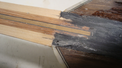

Φαίνεται και η εποξική (δύο συστατικών) που χρησιμοποίησα, δεν θυμάμαι μάρκα αλλά την πήρα από ένα μαγαζί που πουλάει ανθρακοϋφάσματα και ανθρακονήματα για Βιομηχανική χρήση, απλώς ζήτησα βραδείας δράσης (24 ωρών) μην γίνει καμμιά πατάτα στην κόλληση και τρέχω
μετά το πλάνισμα της φέτας
« Τελευταία τροποποίηση: Ιουνίου 29, 2017, 09:30:01 πμ από Μάνος Τουρπάλης »

Ζητῶ συγνώμη , πάτησα κατά λάθος ἀποστολή στό προηγούμένο μήνυμα , χωρίς νά γράψω τίποτε......
Φίλε Μάνο συγχαρητήρια καί ἀπό μένα , καταπληκτική δουλειά αὐτή μέ τό ἀνθρακόνημα!!!....Ἔχω ὅμως κάποιες ἐρωτήσεις :
1. Πρέπει τό ἀνθρακόνημα νά μπῆ ὁπωσδήποτε δημιουργὼντας αὐλακιά στό ἤδη κατασκευασμένο μανίκι ; Δέν μπορεῖ νά ἀποτελεῖ τόν πυρῆνα - κεντρική κόντρα , σέ συνηθισμένη , ἐξ ἀρχῆς κατασκευή ;
2. Ποιές εἶναι οἱ ἀκριβεῖς διαστάσεις τῆς βέργας αὐτῆς ἀπό ἀνθρακόνημα ; ( τό πάχος κατάλαβα εἶναι 3,175 χιλ. , ὅσο καί τό φάρδος τῆς αὐλακιᾶς ) . Τό φάρδος εἶναι περίπου 1 ἑκ. ; Ἄν εῖναι περισσότερο μήπως εἶναι καλύτερα , ὅσον ἀφορᾶ τήν σιγουριά γιά τό ἀλύγιστο τοῦ μανικιοῦ ;
3. Ἄν ἐφαρμόσουμε τήν ἐξ ἀρχῆς κατασκευἠ μέ τήν ράβδο ἀνθρακονήματος , καί αὐτή ἔχει τό φάρδος καί τῶν ὑπολοίπων ξύλων τοῦ μανικιοῦ , ὑπάρχει πρόβλημα ἄν , ἀφοῦ διαμορφωθῆ τό μανίκι , θά φαίνεται αὐτή σάν τήν κεντρική κόντρα ;
Ἄν συμφωνοῦμε μέ τήν ἐξ ἀρχῆς κατασκευή τοῦ μανικιοῦ ( 1 ) , καί δέν θέλουμε νά φαίνεται τελικά ἡ ράβδος , μποροῦμε , ὑπολογίζοντας τό τελικό πάχος τοῦ μανικιοῦ , νά κολλήσουμε τήν ράβδο καί κάτω ἀπό αὐτήν , σάν συμπληρωμα τοῦ φάρδους της μιά ἰσόπαχη φέτα ξύλου 0,5 χιλ. φάρδους , ὥστε μετά τήν διαμόρφωση τοῦ μανικιοῦ νά φαίνεται τό ξύλο σάν κόντρα καί ὄχι τό ἀνθρακόνημα .
Απ: Φωτογραφίες και Βίντεο από Εργαστήρια : Ιούνιος 2017
« Απάντηση #87 στις: Ιουνίου 30, 2017, 11:43:06 πμ »
1. προφανώς μπορεί, εγώ έκανα - ας την πούμε - επισκευή και ταυτόχρονα δοκιμή, χωρίς να αλλάξω μπράτσο
2. εδώ η σελίδα του dimizparts απ' όπου την αγόρασα, εγώ πήρα την πιο στενή, έχει κι άλλες επιλογές.
ΠΑΡΕΝΘΕΣΗ (αυτό που κατά τη γνώμη μου έχει μεγαλύτερη σημασία είναι το ύψος παρά το φάρδος της κόντρας. Δεν μπορώ να προτείνω διαστάσεις για όργανο για το οποίο δεν γνωρίζω τίποτα, αλλά κατά την δική μου κρίση για το τρίχορδο (min φάρδος / ύψος μπράτσου στο μαξιλάρι 25 / 13 mm, με τάσεις 49-50 κιλά) αρκεί η μικρή διάσταση (3,175*9,5 χιλ.). Σε λαϊκή / ακουστική κιθάρα με αρκετά περισσότερα κιλά (~ 70-72) αλλά και φαρδύτερο μπράτσο (min 42 mm) πιθανότατα θα έβαζα φαρδύτερη ράβδο - ή ακόμα καλύτερα δύο στενές (μάλλον σε καλύτερες εποχές αυτό, έχει και 15 ε/τμχ, παίρνεις μπράτσο με κόντρες ολόκληρο και μάλιστα από μαγαζί). Βέβαια το φαρδύτερο μπράτσο "χωράει" και πολύ περισσότερες / φαρδύτερες ξύλινες κόντρες) ΠΑΡΕΝΘΕΣΗ
3. προσωπικά δεν θα άφηνα την ράβδο να φαίνεται λόγω των προβλημάτων με την επεξεργασία του υλικού (κόψιμο / ρούτερ / γυαλόχαρτο / υγεία), για τα οποία έγραψα στο προηγούμενο μήνυμα. Θα την έκανα "σάντουιτς" και θα την τάπωνα και πάνω - κάτω (προφανώς ανάλογα με τις διαστάσεις της) ώστε να έχω να κάνω παντού με ξύλο κι όχι με άνθρακα.
