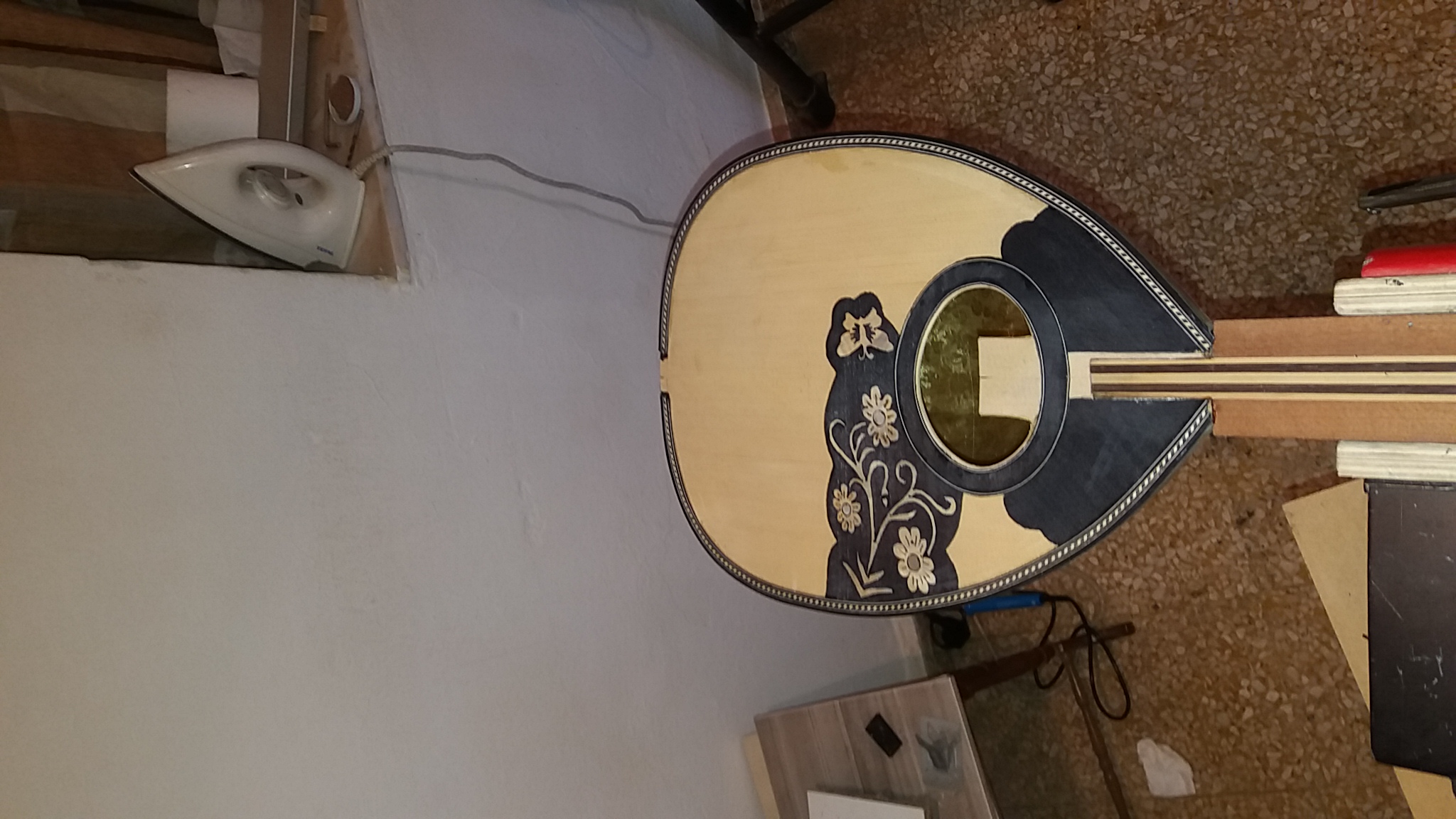

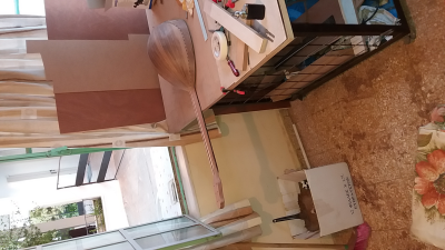

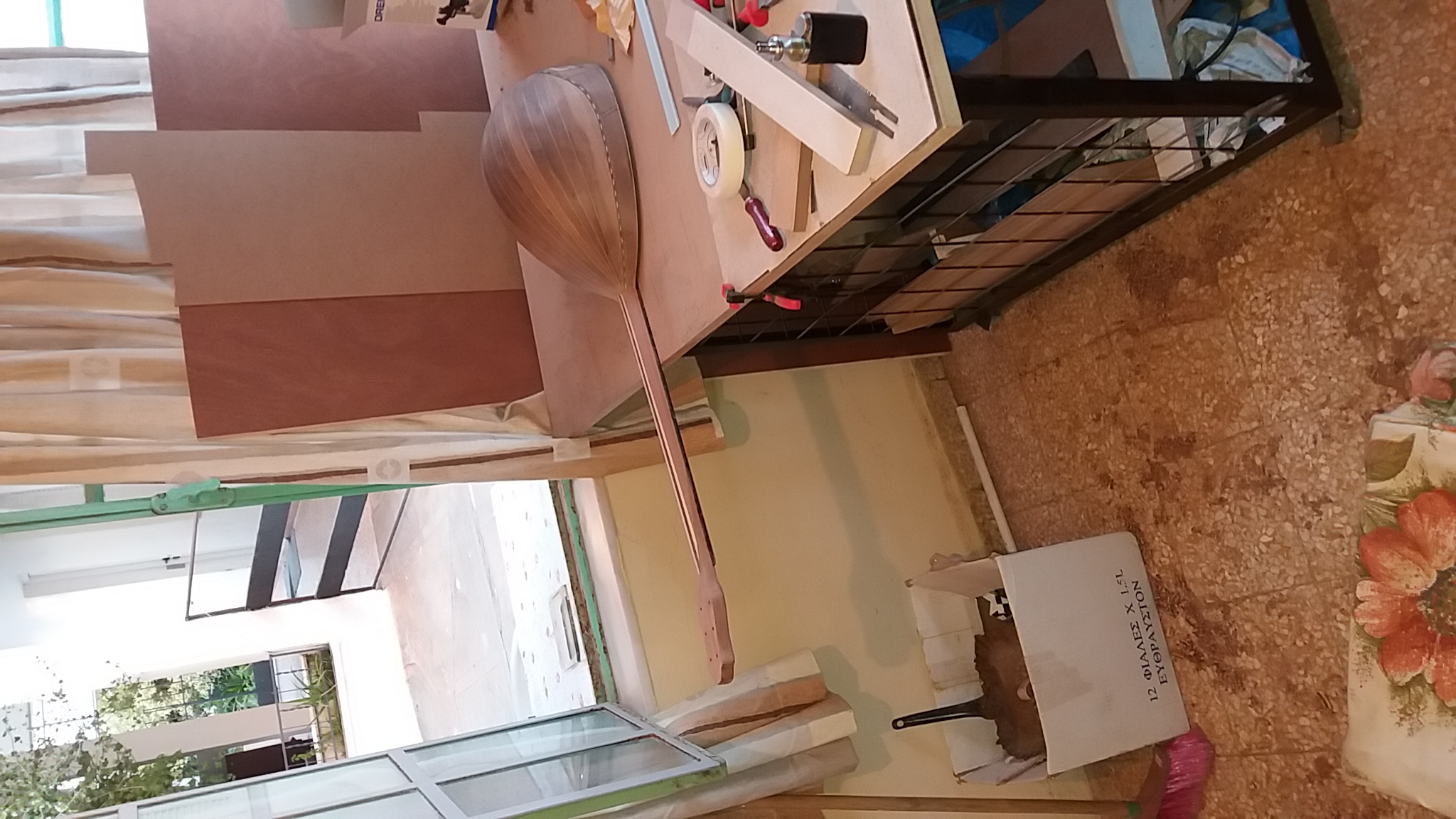

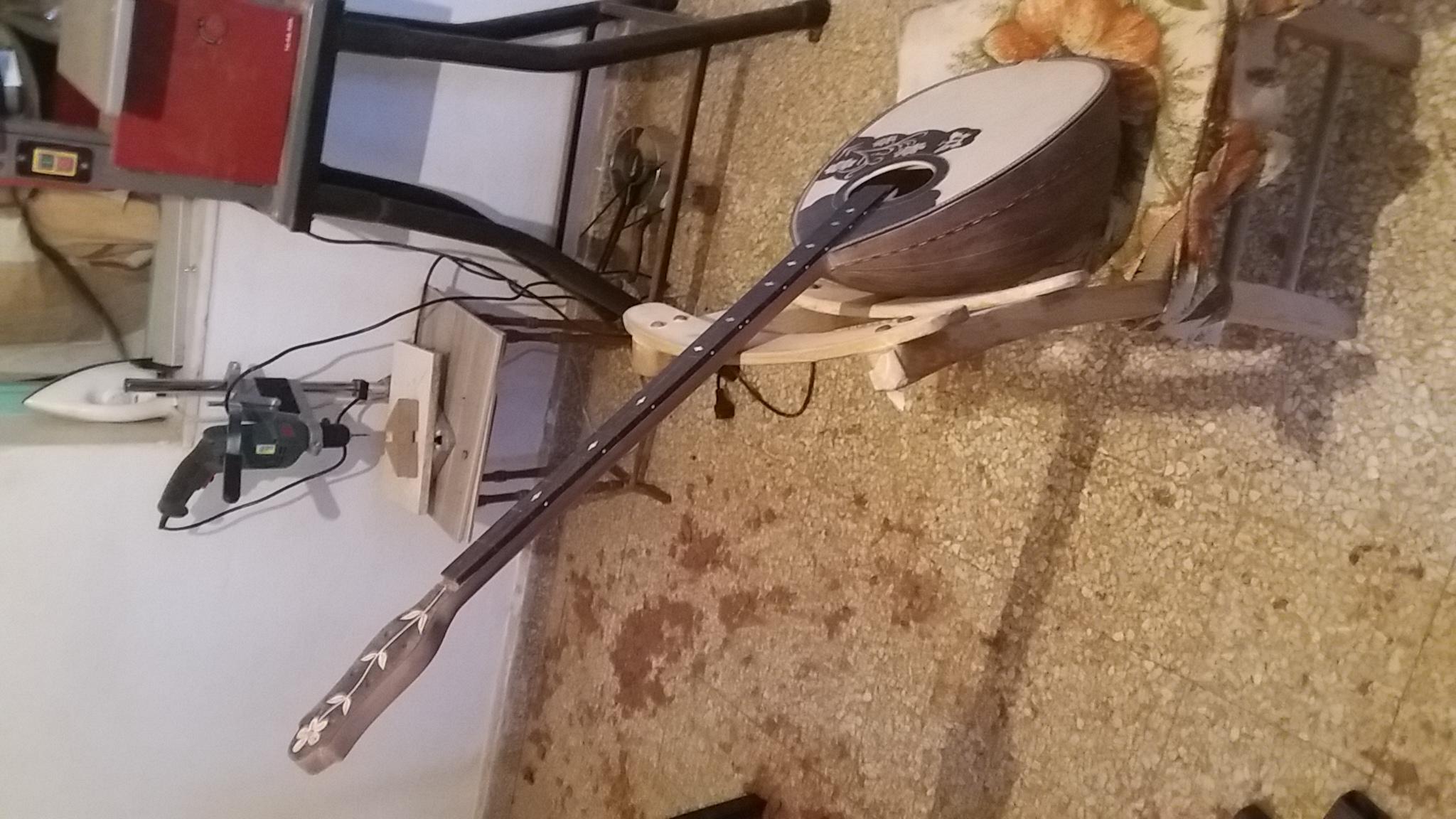

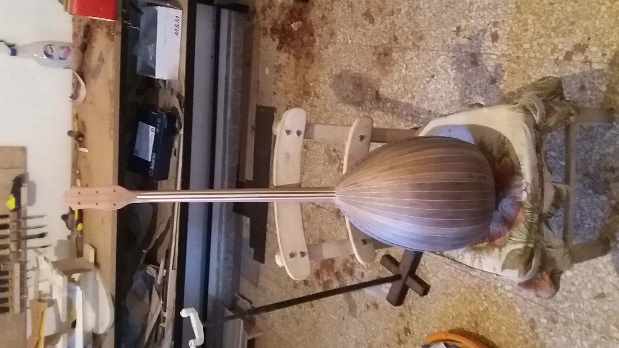

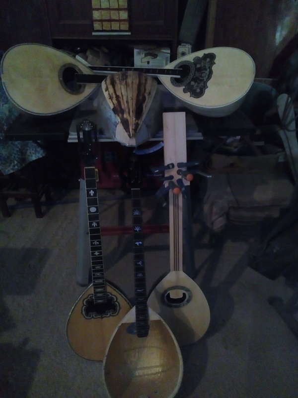

Ετοιμαζω κι εγω κατι....  Ειμαι στο σταδιο που φαινεται μπουζουκι.
αυτό το μπουζούκι μου άρεσε πάαααααρα πολύ... κόλλησα με το σκαφάκι (τώρα που φτιάχνω νέο καλούπι εκεί πάει το μάτι μου κατευθείαν)... τι διαστάσεις έχει ?

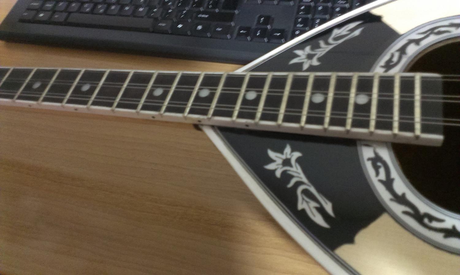

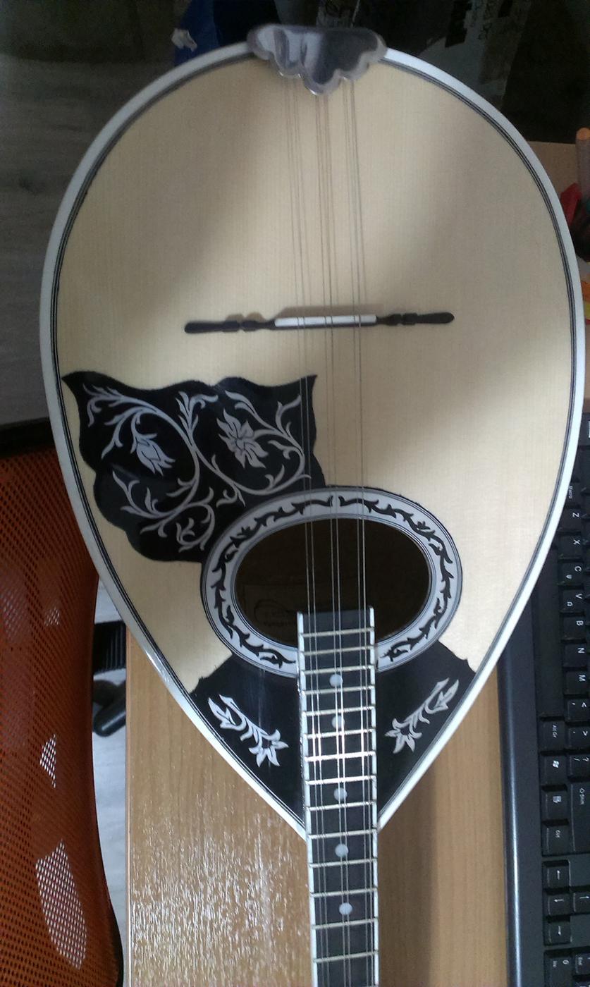

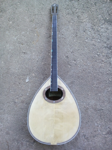

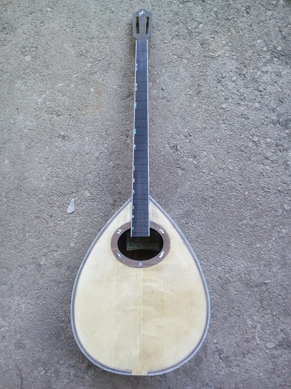

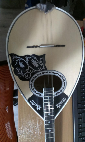

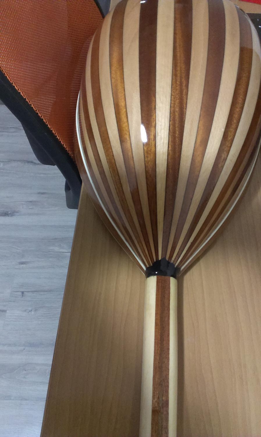

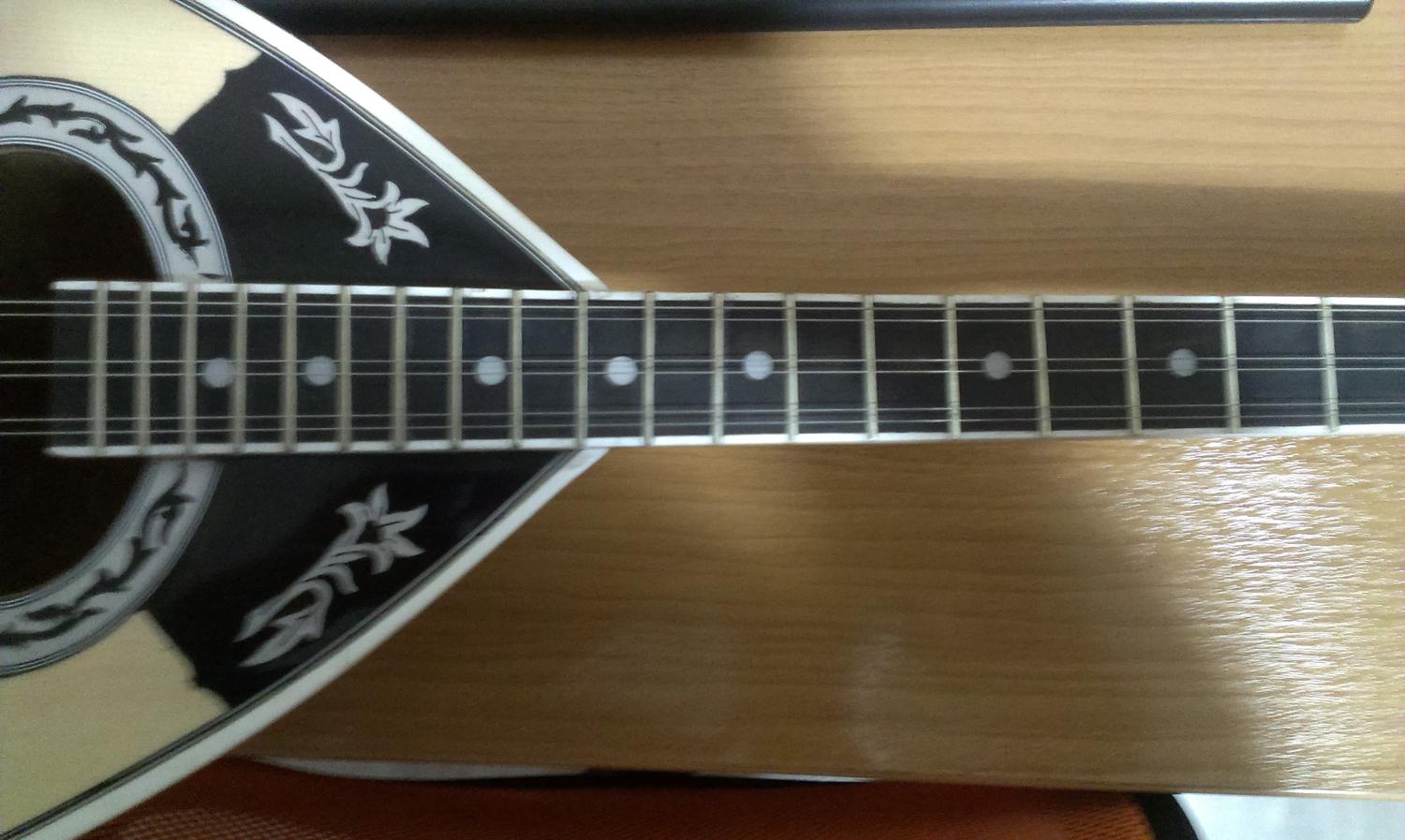

Και το τρίχορδο τελειωμένο
Γιάννη συγχαρητήρια καταρχάς, έχω ερωτήσεις:
-τι ξύλα έχεις στο σκάφος ?
- βλέπω ένωση ανάμεσα στο 16ο-17ο τάστο ?
- τι κλίμακα έχεις και πόσο απέχει ο καβαλάρης από το τελείωμα του σκάφους ? ευχαριστώ
Μανο θα το μετρησω ακριβως και θα σου στειλω μνμ τις διαστασεις.
Αν θυμαμαι καλα ομως ειναι 37,5 μηκος και 28,5cm πλατος .

Πολλα καινουρια αριστουργηματα μαζεμενα!!Συγχαρητηρια μανο!! Πολυ ομορφο με παλαικο στυλ!!συγχαρητηρια και στο γιωργο και γιαννη και καλα τελιοματα πετυχημενα οπως και η εμφανιση τους!!
Το σκάφος είναι μαόνι - οξιά, μανίκι φλαμούρι με κόντρες 2 μαόνι και καρυδιά στην μέση. ένωση δεν υπάρχει πουθενά - 68 κλίμακα και ο "καβλιάρης" απέχει 13,3333333 από το τέλος.

Ωραιος ο Γιαννης με την τριχορδαρα του....μπραβο !!!!

Υπέροχο Γιάννη. Μπράβο!!!

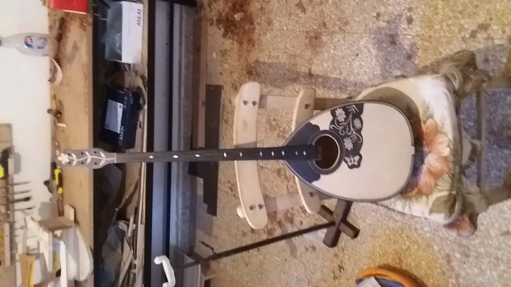

« Απάντηση #53 στις: Ιουνίου 25, 2017, 05:50:59 μμ »
Γεια παιδια!ειμαι στα τελιωματα και εγω αλλα καθε επομενο σταδιο και ανχος!!ειδικα στο βερνικομα δεν εχω ιδεα.εχετε να προτινεται τροπο για αχαριο??μεχρι τι νουμερο γιαλοχαρτο πρεπει να το περασο ολο πριν απο λουστρο??ααακαι αλλη μια απορια τα ταστα ξεκιναμε να τα βαζουμε απο την τρυπα προς το καραολο η οπως και να μπουνε δεν υπαρχη προβλημα??

Μπράβο για το αποτέλεσμα φίλε ksiros . Για τα λούστρα μόνο οι πιο παλιοί  θα σου πουν αν κι έχει αρκετά άρθρα εδώ μέσα αν ψάξεις λίγο. Τις φιγούρες τις έφτιαξες μόνος σου ή τις αγόρασες ;;; και από πού ;;;
Μπράβο και πάλι για το όμορφο αποτέλεσμα. Καλή συνέχεια.

Σε ευχαριστω γιαννη να σαι καλα!!εχω διαβασει για τα λουστρα απο εδω μεσα τα παντα και απο οτι καταλαβα ειναι δυσκολη υποθεση..και απτο πολυ διαβασμα μπερδευτικα και δεν ξερω τι θα κανω δεν εχω και μπιστολι με αερα ισως να προσπαθησω νιτρου με μπαλα που εχει αναφερθει.τις φιγουρες εγω τις εφτιαξα αλλα δεν ειναι και τιποτα το ιδιαιτερο ειναι οι πρωτες που προσπαθησα και τωρα που ειδα πως περιπου γινεται πιστευω αν ξαναφτιαξω θα βγουνε καλυτερες.και βασικα οτι εχω κανει το χρωσταω εδω στο φορουμ πριν 5 μηνες που το ξεκινησα ειχα αγορασει σκαρπελα και δεν ηξερα τι κανουν και πως δουλευονται.

ksire, αφου δεν εχεις πιστολι (που ουτως η αλλως θελει αρκετη "μαστορια" σε σχεση με τα επακολουθα, για να ριξεις...)
μπορεις να πας σε καποια απο τις ακολουθες λυσεις, αφου πρωτα διερωτηθείς τι αποτελεσμα θελεις:
παιζεις σε μαγαζια, το εχεις για κομοδινο κλπ, πας σε κατι πολυ γυαλιστερο που να αντεχει (ακρυλικο)
για παρτη σου και σε ενδιαφερει μονο ο ηχος (γομαλακα-λαδι)
κατι ενδιαμεσο (νιτρο μπαλας)
αποκλειεις το πολυουρεθανης, και στην 1η περιπτωση μπορεις με σπρεϋ
στην δευτερη τα κλασικα γομαλακα ή λαδι (π.χ. φινις οϊλ, τρου οϊλ, ντανις οϊλ)
και στην τριτη το γνωστο μπαλας 500αρι...
ειναι λαθος (κατα την γνωμη μου) να πας σε κατι που θεωρεις οτι "αυτο θα το καταφερω ενω το αλλο οχι"
αφου ετσι κ αλλιως θα παιδευτεις για να γινει καλο το αποτελεσμα, να γινει αυτο με το σωστο υλικο για την χρηση του οργανου μετα.
αν παρεις την αποφαση για το υλικο, θα ειναι μετα ολα πιο ευκολα στις συμβουλες!

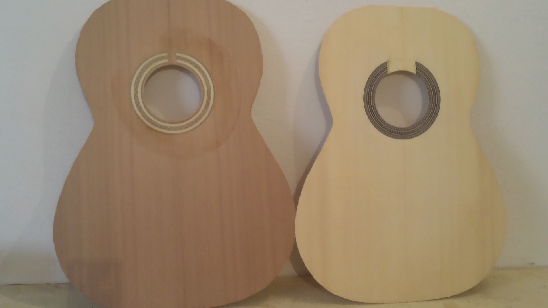

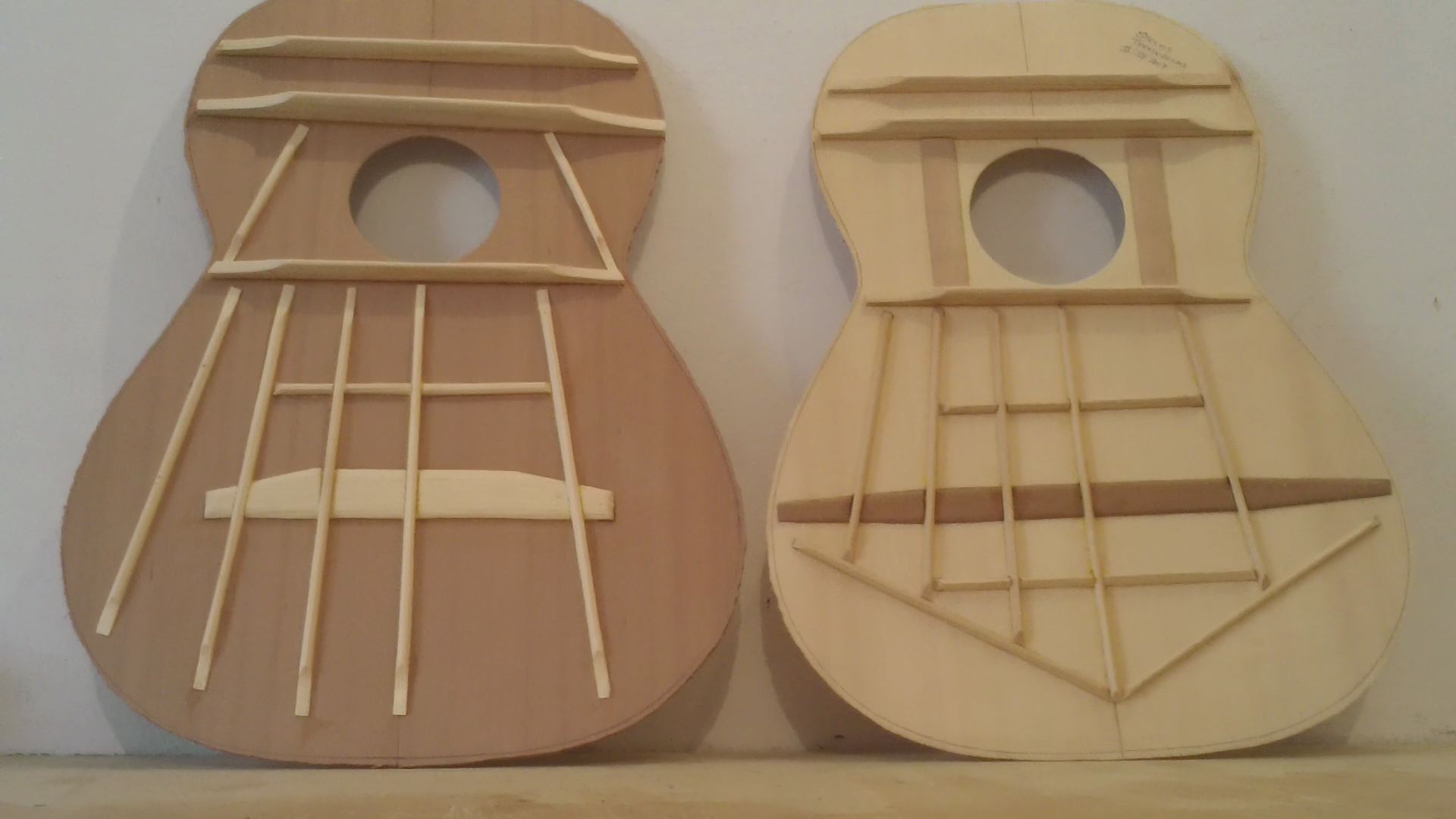

τελειωσα και το δευτερο καπακι σε παταταλλαγη σακουραϊς...  ;D

« Απάντηση #57 στις: Ιουνίου 26, 2017, 08:46:47 πμ »
Σε ευχαριστω φιλε στελιο!!συμφωνω απολυτα σε οτι ειπες.αν και το σπρει ακουγετε πολυ ελκυστικο και για μια στιγμη το σκεφτηκα απο οτι ειδα δεν κανει για οργανα.δεν εχω απαιτησεις απο αυτο το οργανο πανω σε αυτο μαθαινω οποτε μαλλον πως θα προσπαθησω το 500 μπαλας.αν και δεν εχω ιδεα απο κιθαρες μου φαινετε πολυ προσεγμενη δουλεια στο καπακι μπραβο και καλη συνεχεια!!!

Φίλε ksiros πολύ ωραία φαίνεται η δουλειά σου, μπράβο.
Αν θες βάλε μια πιο καθαρή φωτογραφία από το καπάκι.
Στέλιο ωραίες οι δουλειές σου όπως πάντα. Άντε και από Σεπτέβρη με μπουζούκι.

« Απάντηση #59 στις: Ιουνίου 26, 2017, 11:48:18 πμ »
Σε ευχαριστω φιλε ρεμπετη!!πρωτη κατασκευη ειναι με πολλες ατελειες αλλα και παλι καλα που εφτασε ως εδω.τα λουλουδια ειναι σαν να τα φαγε ο ποντικος!!
