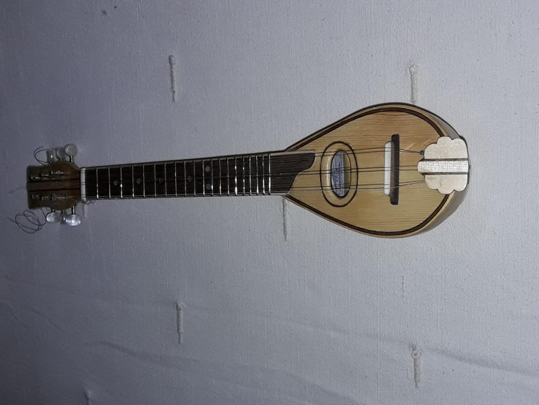

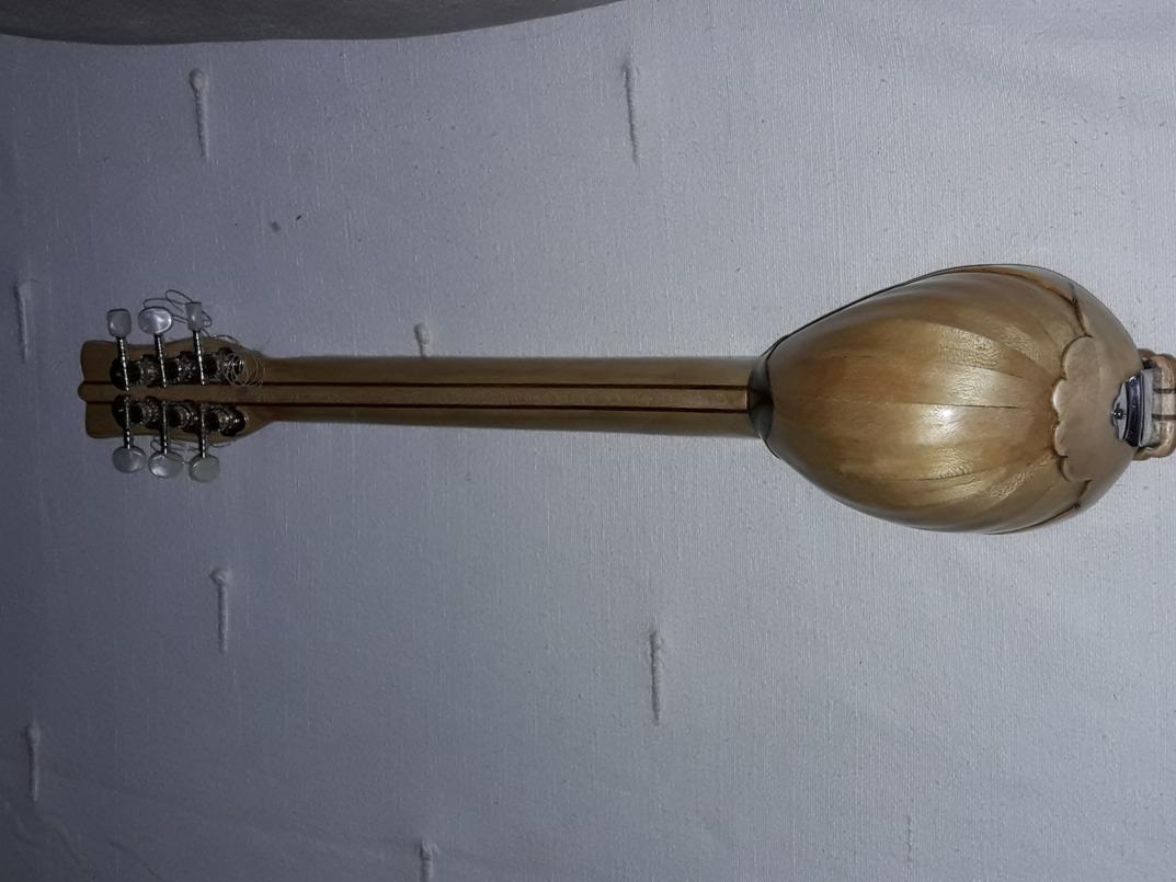

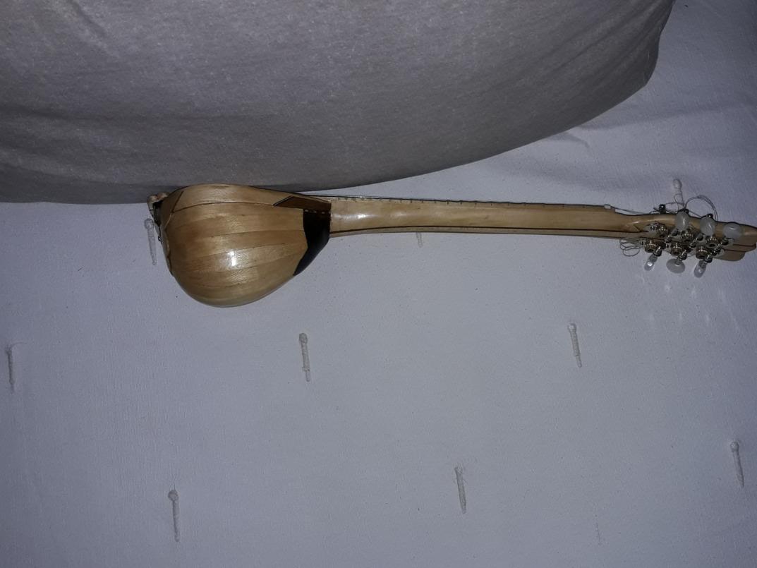

Με τα πολλά πάλι ξενύχτησα και μάζεψα και τον δεύτερο μπαγλαμά. Ανεβάζω φωτογραφίες.
Σκαφος κελεμπέκι, καπάκι έλατο, μάνικο κελεμπέκι φλαμούρι και κάποιο μάλλον αφρικάνικο ξύλο (νιαγκον??? Δεν έχω ιδέα) Καράολο και διακοσμητικό χορδιέρα ίδιος συνδυασμός ξύλα με το μάνικο. Το σκάφος είναι με ντούγιες σκαφτές. Η όλη διακόσμηση κινείται στα χρώματα  του καφέ από το αφρικάνικο ξύλο και του λευκού. Το μοναδικό που κάπως διαφέρει είναι η ΄΄γραβάτα’’ από μακασάρ. Ο καβαλάρης κόκκαλο και έβενος αλλά για αισθητικούς καθαρά λόγους επιλέχθηκε να είναι δίχρωμο το ξύλο.
Το καπάκι μου έκανε κάτι περίεργα νερά εκεί στον καβαλάρη που τα πήρα χαμπάρι αργά. Παρόλα αυτά δεν έιναι άσχημο έχει το νάζι του.
Τελικά τα κατάφερα να τελειώσω δυο καινούργια όργανα και έτσι θα κατέβω με 4 μπαγλαμάδες (2νέοι+2παλιοί)

ρε μπαγασα, χαλαλι τα ξενυχτια, τα σπαει αυτος ο μικρος...
και το καπακι σουπερ και με τα κοντρα νερα του...
δεν καταλαβα το νιαγκον που λες στο μπρατσο εννοεις τις κοντρες;

Στέλιο το μάνικο είναι  κελεμπέκι κεντρικά, δυο φιλέτα νιαγκόν (?) αριστερά δεξιά και εξωτερικά φλαμούρι. Αυτό εννοώ ως κόντρες.
Για το καπάκι τα περίεργα νερά που ανάφερα βασικά λέω τις δυο λευκότερες γραμμές που φαίνονται στα δεξιά και κάτω του καβαλάρη όπως φαίνεται στην φωτογραφία που δεν ακολουθούν την κατεύθυνση των νερών κανονικά. Όπως είπα δεν το πήρα χαμπάρι από την αρχή γιατί φαινόνταν σαν αχνό σημαδάκι πριν το τρίψιμο και πίστευα πως θα έφευγε. Μετά το τρίψιμο έγινε πολύ πιο έντονο, αλλά δεν μου φάνηκε και ασχημα οπότε τελικά το κράτησα και δεν έφτιαξα άλλο καπάκι.
Πάντως μικρός δεν είναι. Το σκάφος είναι πιο βαθύ από ότι οι συνηθισμένοι μπαγλαμάδες, ομοίως και το μπράτσο είναι σαφώς φαρδύ.
Νομίζω ξέχασα να αναφέρω η κλίμακα είναι 36 εκ.

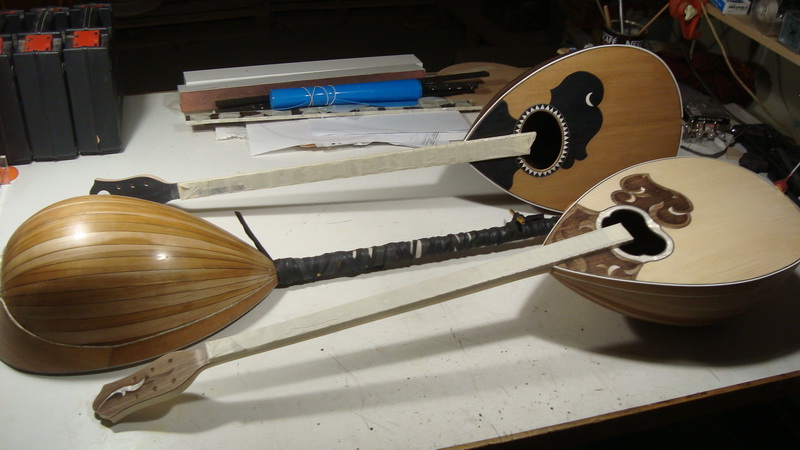

του μπουζουκιού απέναντι πείτε του πως το θέλω
και θέλω κι άλλο

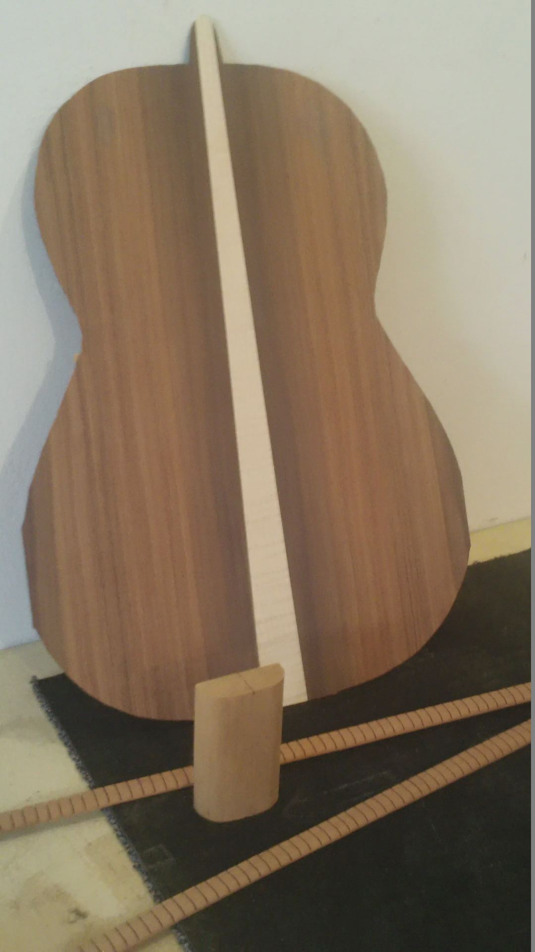

αλλά μόλις τελειώσουν τα μπουζούκια θα αρχίσω κιθάρες, πήγα κι έσκισα κάτι σφεντάμια που είχα (και μ' έσκισε και μένα ο ξυλουργός, πρέπει να φτιάξω κυλινδρικό τριβείο)

Αυτά δεν είναι μπουζούκια ... Είναι αρχόντισσες !
Μπράβο στον "μπαμπά " τους  !!!

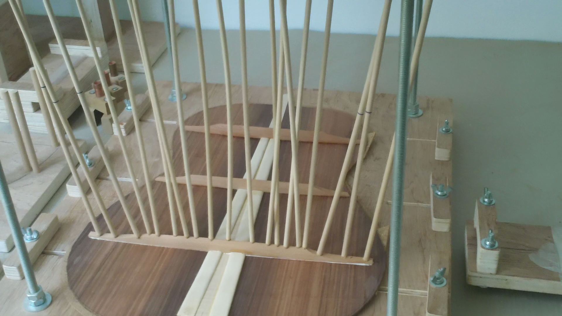

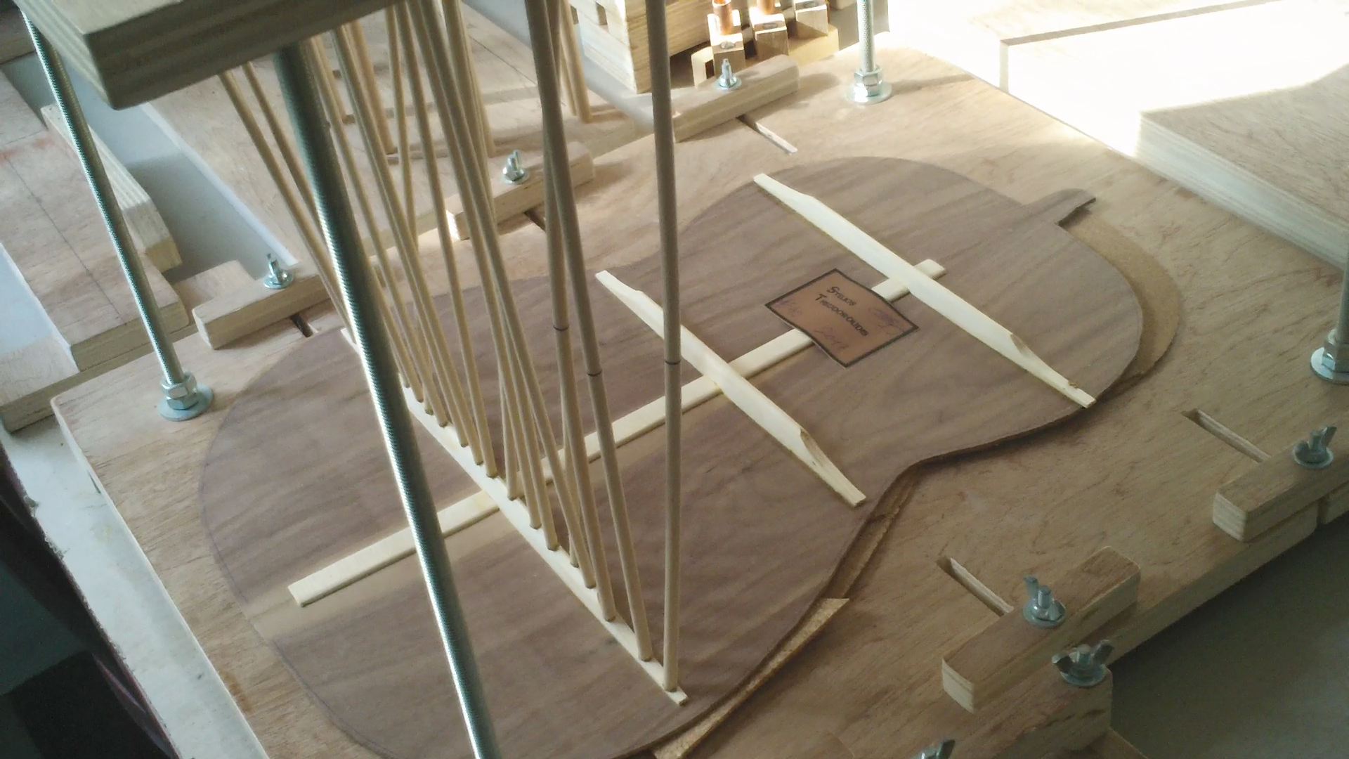

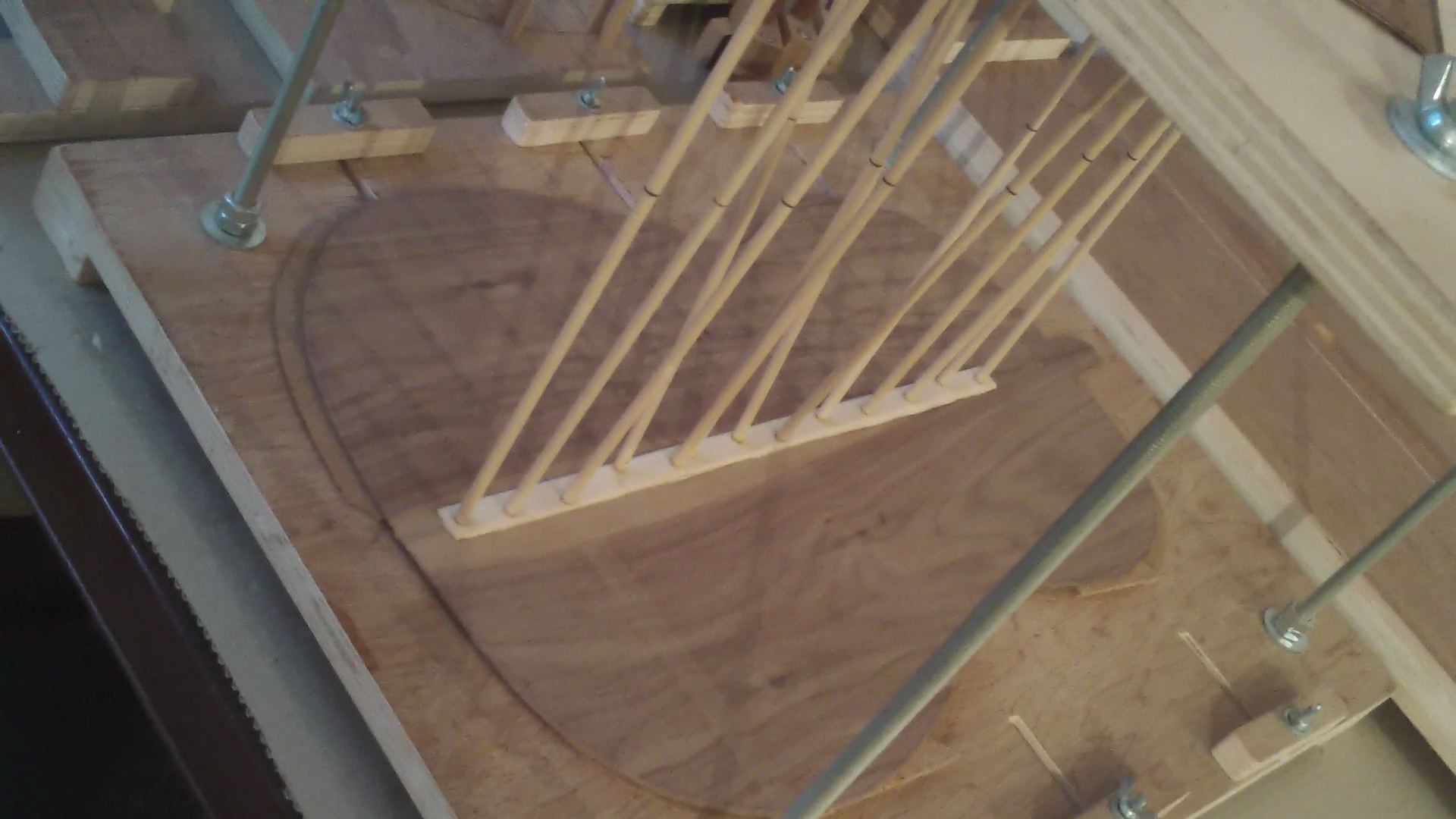

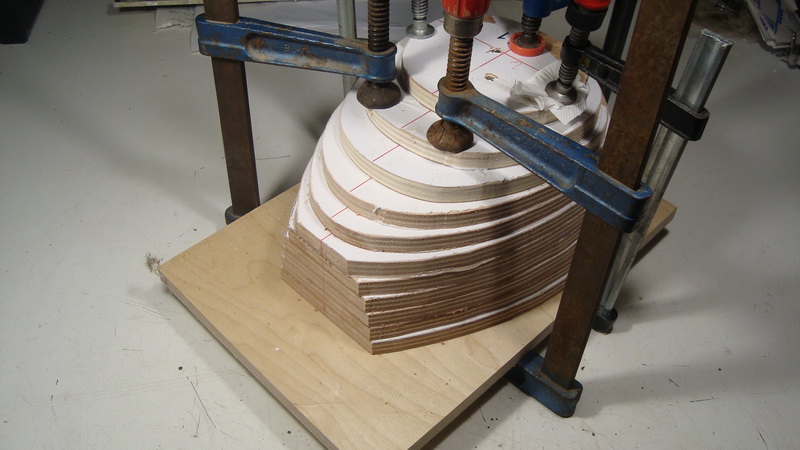

τετοια εποχη παντα θυμαμαι την ραπτομηχανη της μανας μου, που βαζει λαδι σινκερ γιατι σκουριαζει...

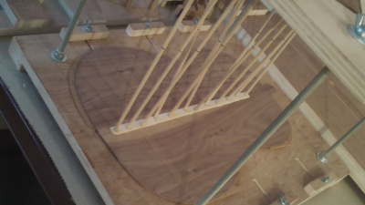

ετσι και γω για να μην σκουριασω, μαζεψα τα υλικα να φτιαξω δυο σακουραϊ, (ενα ευχαριστω στο μελος του φορουμ μας Νικο Κατεχο για τα σχεδια) μια ελατινη (ενα παλι μεγαλο ευχαριστω στον βασιλειαδη για την βοηθεια στα ξυλα, καθως και τον μπριτανικα 2024 για το κελεμπεκι  :)) και μια κεδρινη (απο ντιμιζπαρτς)
πλατες τελος...

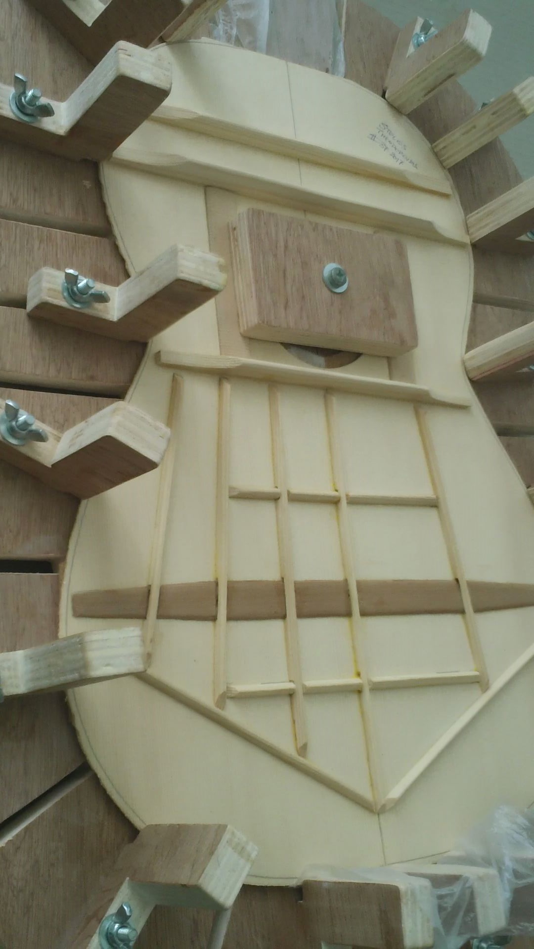

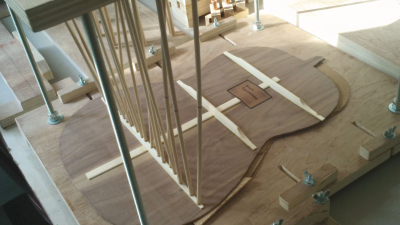

...τελος και το ελατινο καπακι

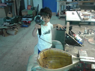

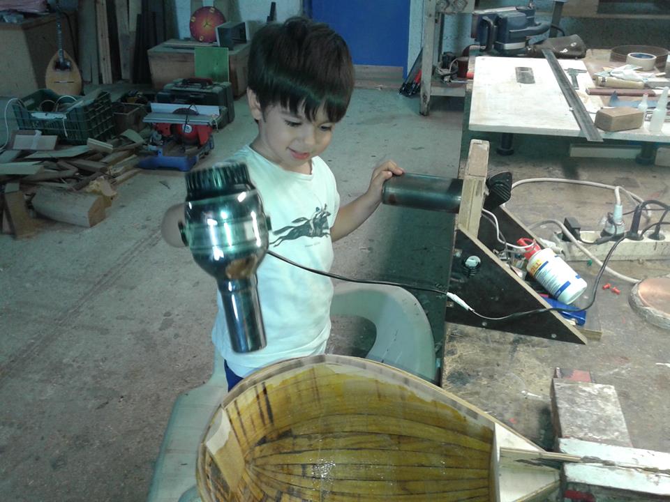

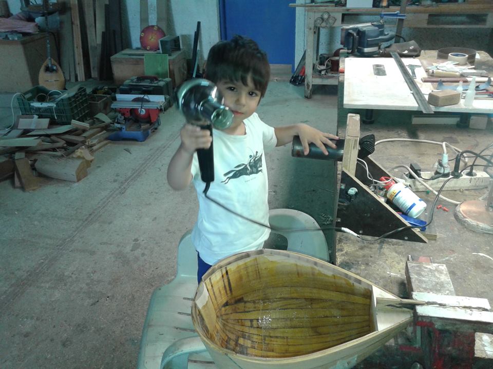

Σημερα ειναι η παγκοσμια μερα του πατερα.Σημερα ειναι η μερα μας.....................ετσι λοιπον μπηκαμε στο εργαστηριο για πρωτη φορα.Ενθουσιαστηκε.Ο νεος Μουρτζινος ειναι μπροστα σας κυριοι...........................
