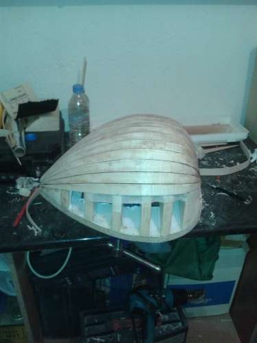

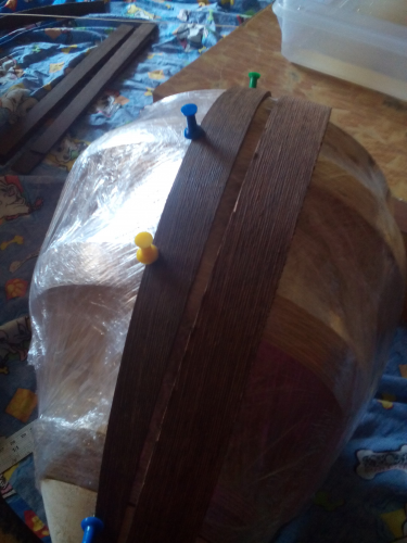

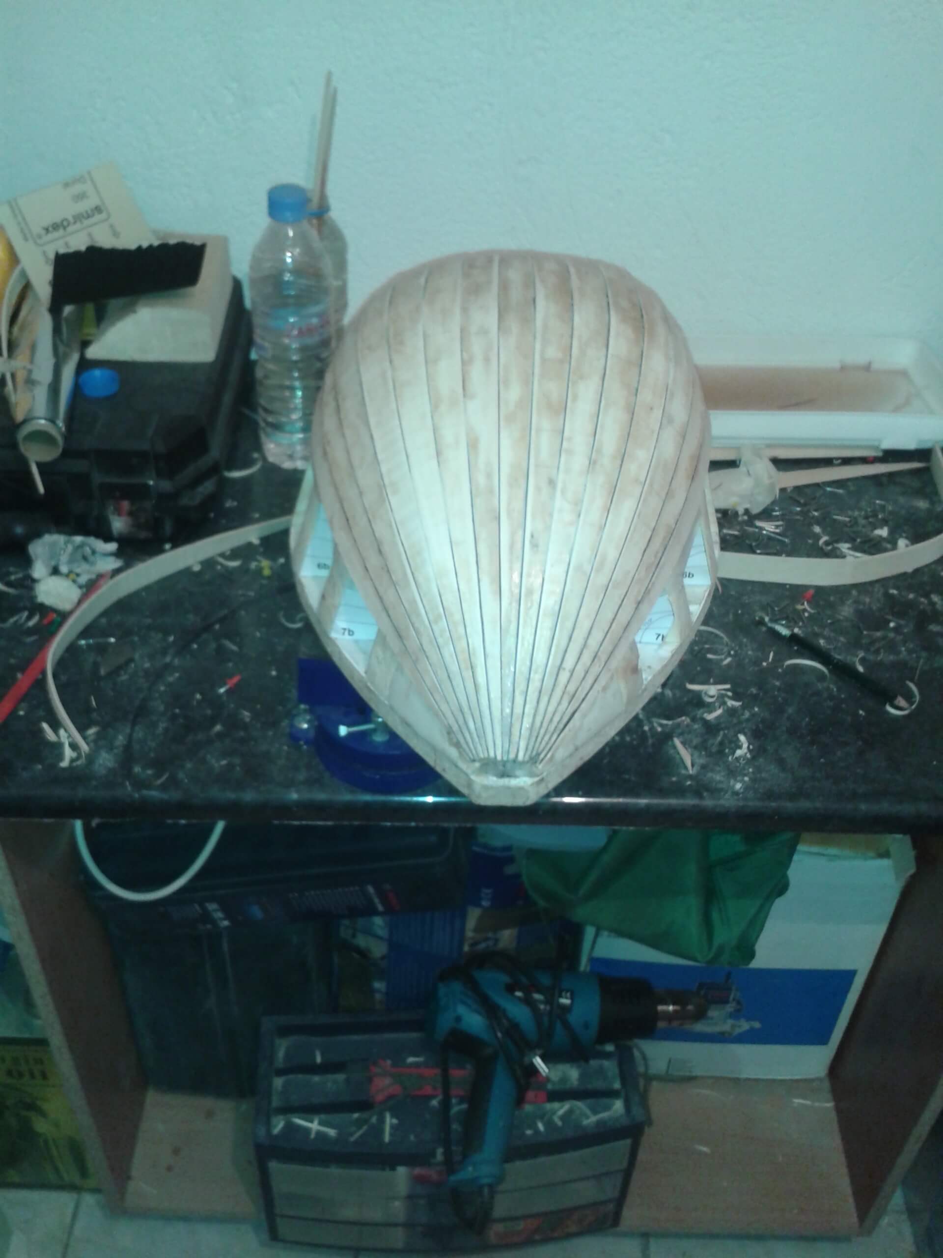

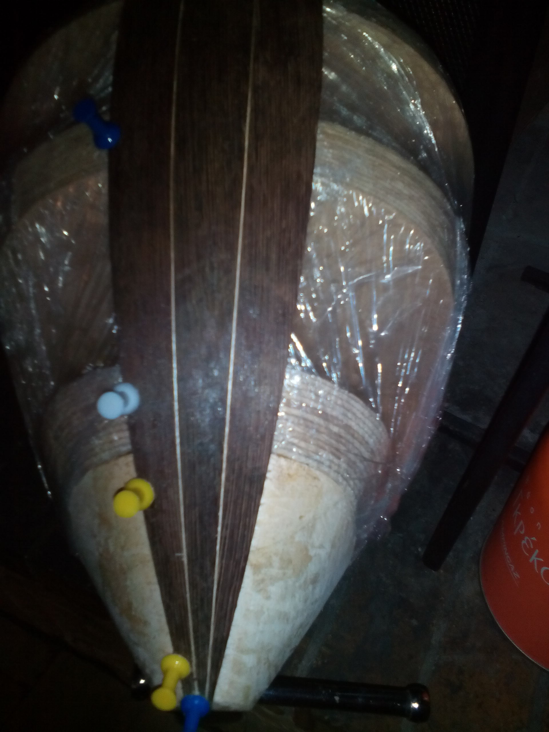

Καλημέρα σε όλους!!!Πρώτη απόπειρα για κατασκευή σκάφους με τα σχέδια του φίλου μας Βαγγέλη (Vagges2010).Λόγω έλλειψης προς το παρών ελπίζω κορδέλας πλάνης προμηθεύτηκα κελεμπέκι μουαρέ 3χιλιοστά έτοιμο από Παντελάκο (έχει και έβενο ανοιχτο και παλίσανδρο μου είπε) κατάφερα να φτάσω μέχρι τα πλαινάρια.Περιμένω τη γνώμη των ειδικών αν και εχω εντοπίσει κάποια λάθη ώστε να συνεχίσω η να αρχίσω από την αρχή.Επίσεις ανάμεσα στις ντούγιες έβαλα μαύρο καπλαμά φιλέτο 0,6 χιλιοστά.'Οπως και να έχει πάντως οφείλω ένα μεγάλο ευχαριστώ σε όλους για τις αναρτήσεις στο φόρουμ και τις χρήσιμες πληροφορίες που πήρα να ειστε όλοι καλά και καλές κατασκευές!!!!!

Μπράβο φίλε συγχαρητήρια....φαίνεται οτι το χεις....Προχώρα....!!!!!
Αν μπορείς πες μου με μνμ που είναι ο Παντελάκος να τον επισκεφτώ για αγορά ξυλείας και πόσο το πήρες το κελεμπέκι και τι τιμές είχε για τα υπόλοιπα αν σου είπε. Να είσαι καλά και πάντα όμορφες κατασκευές.

Φίλε Μπάμπη....γι αυτά που σου έγραψα στο μνμ......αυτό είναι το αποτεέλσμα....Θα προσπαθήσω να ανεβάσω μερικές φωτό γιατί δεν μου τις παίρνει όλες.

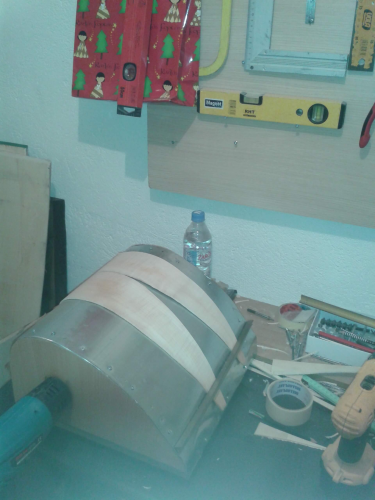

Τελεια.
Και συσκευη για λυγισμα για προχωρημενους.
Για δωσε πληροφοριες....  :P

Όντως η συσκευή φαίνεται πολύ προχώ...!!!! Δώσε λεπτομέρειες....

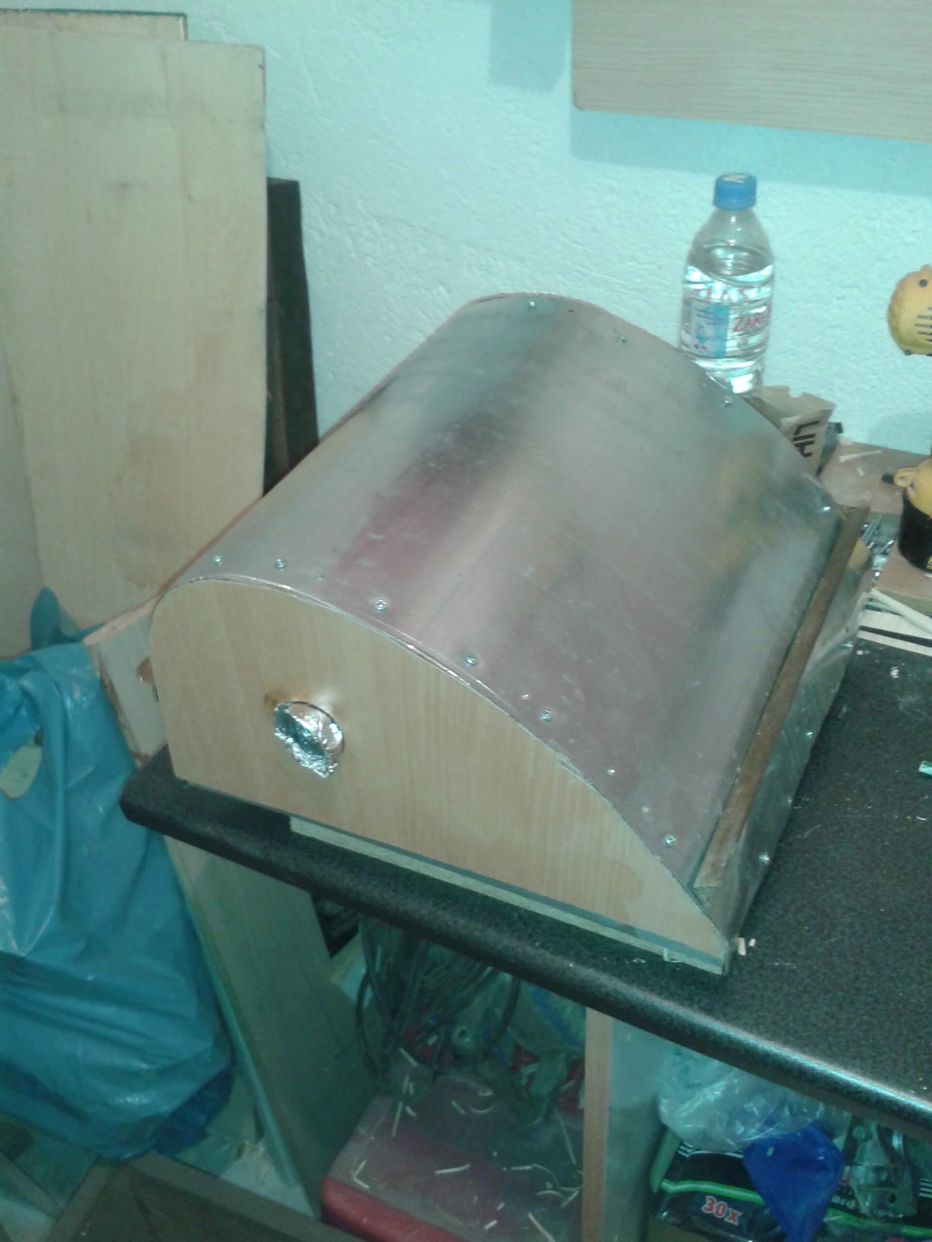

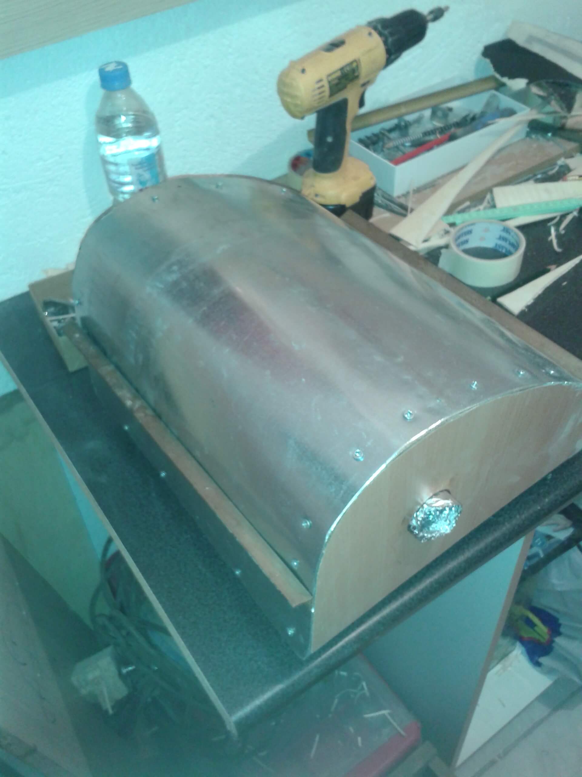

Μπραβο μπαμπη!!χωρις να ειμαι ειδικος μου φενεται πολυ καλη δουλεια!και η συσκευη λυγισματος φοβερη πατενα λογικα θα περνει σχημα πιο ευκολα απο τη σωληνα!καλη συνεχεια!

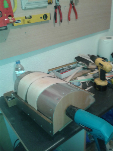

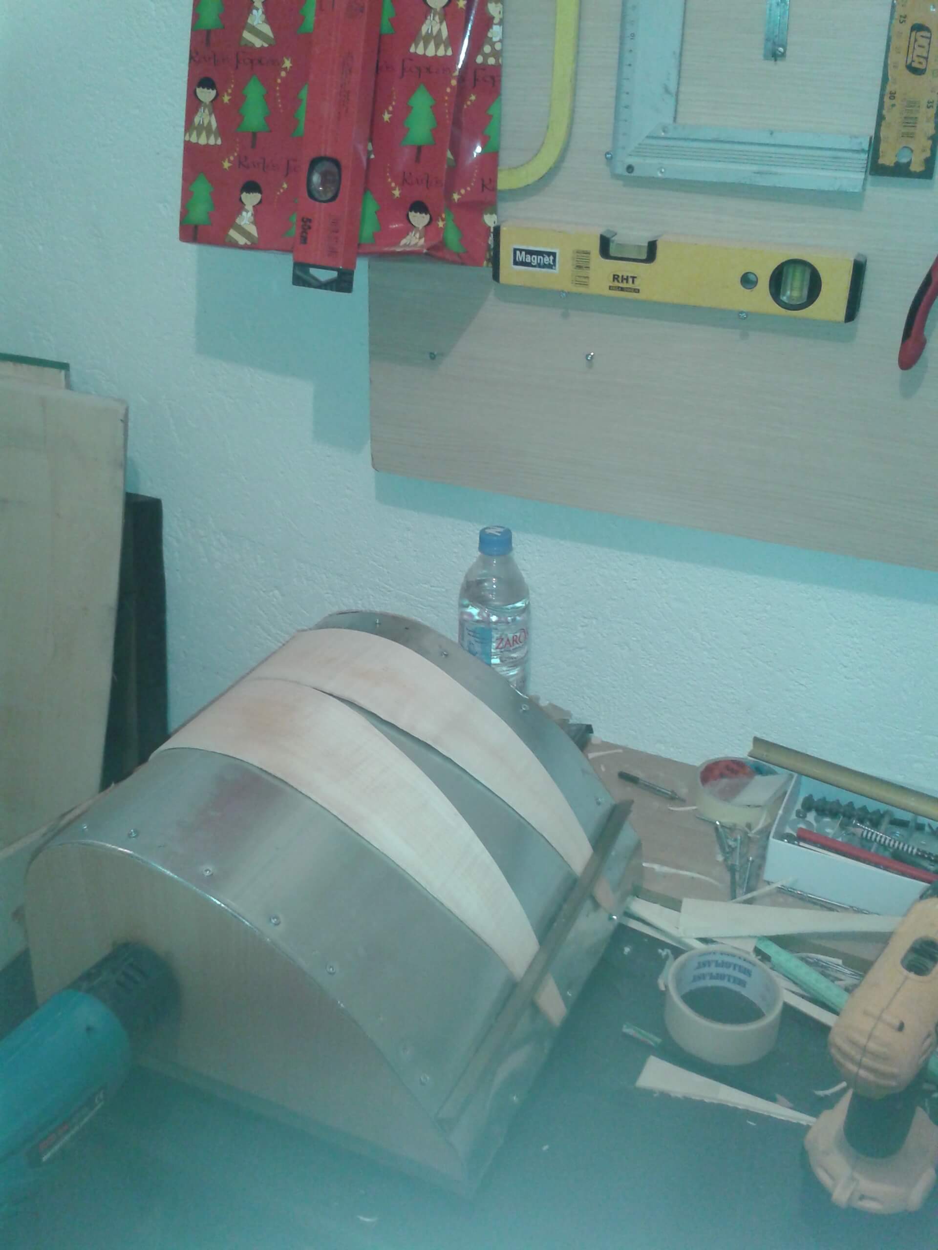

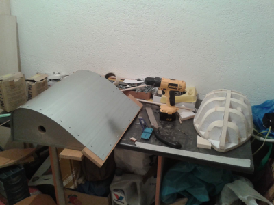

Ευχαριστω φιλε νασε καλα η συσκευη ειναι απο κοματια μελαμινης και παγκου κουζινας που ειχα ρεταλια και πανω λαμαρινα 1 χιλιοστο εχω δωσει λιγο μεγαλυτερη καμπυλη απο τη βασικη του καλουπιου και εφαρμοζει πιο καλα λογω της τασης να επανερθει.Εχει τροποποιηθει λιγακι στο σχημα και το πλατος απο το αρχικο.Λυγισα πλαιναρια ετοιμα για τοποθετηση

Ωραίος...κάτι ανάλογο έχω κάνει και εγώ....για θέρμανση τι χρησιμοποιείς...;;;;;

Ωραίο το εργαλείο Μπάμπη.

Ωραιος μπαμπη!!!οταν τελιωσα το πρωτο σκαφος σκεφτομουν να κανω ακριβως την ιδια πατεντα με σενα γιατι για μενα η μεγαλυτερη ταλαιπορια ηταν το λυγισμα μια γυρνουσε πιο πολυ μια πιο λιγο και πηγαινα ολη την ωρα πανω κατω καλουπι γκαζακι μεχρι να κατσει ακριβως.οποτε η επομενη θα ειναι ιδια πατεντα με σενα απλα θα το κανω ολο λαμαρινα και γκαζακι!

ενα παρομοιο εχω δει σε βιντεακι..αλλα ειχε και αλλο ενα καπακι..εβαζε μεσα 10ρια δουγες..το εκλεινε για λιγο και τις εβγαζε ολες μαζι ιδιες!
