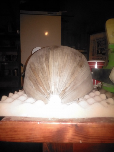

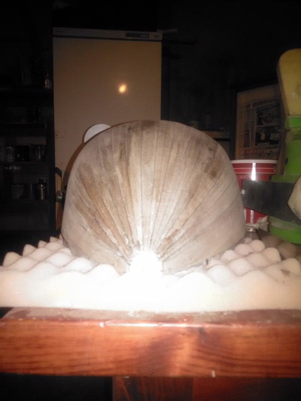

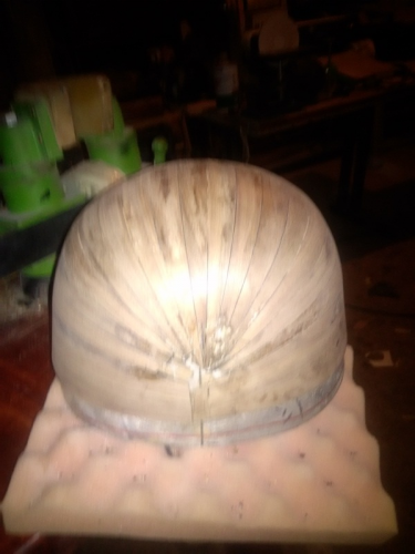

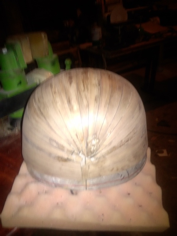

Επειδή αρκετά καθίσαμε και δεν λέει..... ξεκίνησα ένα σκάφος με καρυδιά.
Για να δούμε....θα προλάβω την έκθεση ;

Ευχαριστω πολυ παιδια για τα καλα λογια σας...
Το καλουπι το ειχε βαλει αγγελια μια κοπελα και ημουν τυχερος και το προλαβα....βεβαια πρωτη φορα το δουλευω,πρεπει να μαθω τα ''χουγια'' του και επισης να μαθω να δουλευω την ψαροκολλα...!!!
Το ειχα δει κι εγω στο YouTube και μου ειχε κανει εντυπωση,αλλα απο κοντα ειναι πιο ωραια η αίσθηση.
Εχω αγωνια να το τελειωσω να δω πως θα βγει το σκαφος......υπομονη λοιπον !!!
Καλη συνεχεια ευχομαι σε ολους.

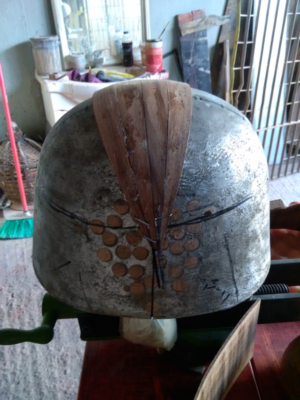

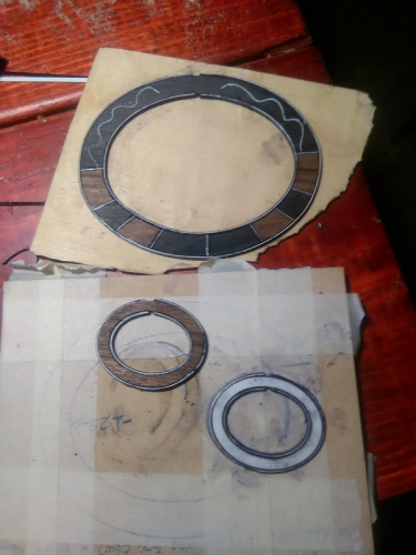

Και οι εργασιες προχωρουν........
 [ Invalid Attachment ]  Και διακοσμητικες τρυπες ετσι πειραματικα ...!!!

Ρε παιδια ριξτε καμια ιδεα για την κολαντζα.....αν εχει καποια στανταρ εκτος του οτι πρεπει να πιανει ολες τις ντουγιες μεσα,πως την σχεδιαζουμε;

« Απάντηση #11 στις: Μαΐου 10, 2017, 12:14:26 πμ »
τοσα οργανα εχεις εκει μεσα..........................αντεγραψε μια σε χαρτονακι.Φυσικα να τις παγιδευει ολες

« Απάντηση #12 στις: Μαΐου 10, 2017, 01:04:34 πμ »
Γιωργο εγω στο δικο μου εκοψα ενα χαρτονακι ορθογωνιο και ακουμποτας το πανω στο σκαφοςκαι αγκαλιοζαντας την περιοχη τις κολατζας ειδα περιπου μεχρι πιο υψος παταει καλα σε ολη την επιφανεια.εκανα ενα σημαδακι με το μολυβι στο σκαφος για να δω αν καλυβει τουλαχιστων 2 ποντους ολες τις δουγιες.μετα εφαρμοζοντας παλι το χαρτονι σημαδεψα στο χαρτονι το σχημα τις κατω μεριας (προς το καπακι) και ενα σημαδι στο κεντρο που να ειναι ακριβως κεντρο με το σκαφος.μετα μετρησα το υψος και την αποσταση που ηθελα να ξεκινανε τα παραπετια και κρατοντας το χαρτονακι πανω στο σκαφος κεντραρισμενο σημαδεψα το σχημα στη πανω μερια.μετα διπλωνεις το χαρτονακι στη μεση και κοβεις το σχημα και βγαινει και αριστερα και δεξεια ολοιδιο.δεν ξερω αν ειναι ο σωστος τροπος αυτο εκανα και μου βγηκε.πολυ ωραιο το σκαφος!!καλη συνεχεια
ksiros
  • Μηνύματα: 224
Απ: Καινουργιο σκαφος....!!!
« Απάντηση #13 στις: Μαΐου 10, 2017, 01:17:37 πμ »
Στο δικο μου επειδη στην περιοχη τις κολατζας το σκαφος δεν ειχε σωστη κλιση την εκανα λιγο κοντη  10 ποντους γιατι πιο μεγαλη δεν θα πατουσε ψηλα.αλλιως θα την εκανα 13, 14.

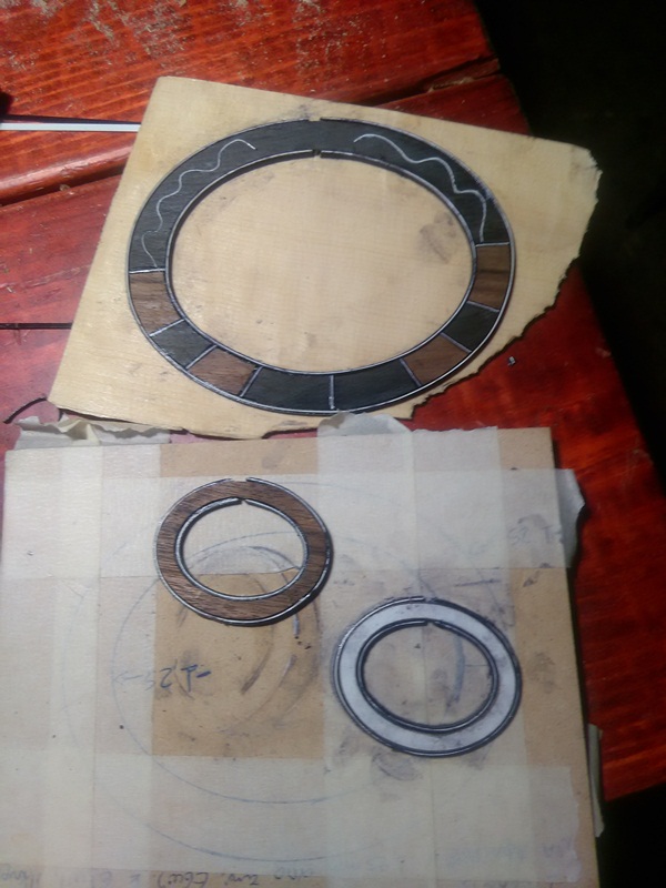

μπραβο γιωργο, πλακα πλακα θα το δουμε τελειωμενο......
θα πεσουν γλυκοηχες πενιες στις 11...  :)
ροζετες δεν ειναι αυτες; γιατι τρεις; θα μπαινεις μετα σε τριλληματα  ;D
