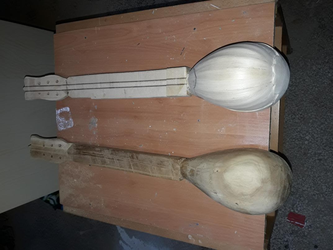

Ανεβάζω δυο φωτογραφίες από τα 2 οργανάκια που ετοιμάζω (σκαφτός μουριά, δουγάτος κελεμπέκι) μπας και προλάβω και γω την έκθεση. Σάββατο βράδυ αργά, κάθομαι στο εργαστήριο  και δουλεύω. Και νάσου εκεί στην τούρλα του Σαββάτου, στις 2 η ώρα τα ξημερώματα μου μπαίνει η ιδέα τον μπαγλαμά τον δουγάτο να τον κάνω με σκαφτές ντούγιες. Δουλειά δεν είχε ο διάολος!!  Όπερ έδει δείξαι και ο παλαβός τελειώνω κατα τις 4 το πρωί με το αποτέλεσμα που βλέπετε. Δεν είναι άσχημο αλλά τι τα ήθελα εγώ τα μεταξωτά βρακιά. Μου δημιουργεί μια ανασφάλεια η μελλοντική αντοχή μιας και δεν είχε από την αρχή σχεδιαστεί για αυτήν την δουλειά (το πάχος του είναι μόνο 2,5χιλιοστά) και φοβάμαι μήπως τελικά το αδυνάτισα πιο πολύ από ότι έπρεπε. Στα θετικά η παλαιότητα του ξύλου (αγορασμένο το 2006) και το πολύ καλό δέσιμο που έγινε εσωτερικά με γάζα βιβλιοδεσίας σε όλο το σκάφος (με φόβιζε η αντοχή του από την αρχή). Το μέλλον θα δείξει μα ελπίζω αυτό που θα φανεί να μην  είναι φως από τρύπα.

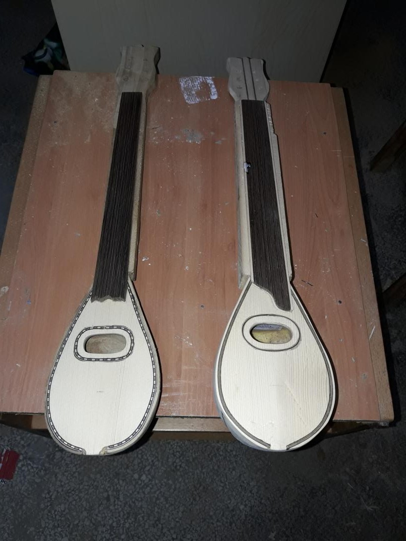

Οι μπαγλαμάδες καπακωμένοι. με ταστιέρα, περιμένουν τώρα τα τάστα, την μορφοποίηση του μάνικου, καβαλάρηδες, σεταρίσματα και λούστρα. Δεν βλέπω να είναι τελειωμένοι μέχρι την έκθεση λόγω περιορισμένου ελεύθερου χρόνου. Μάλλον αλουστράριστοι θα πάνε.

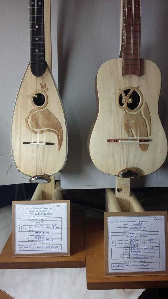

Με περίσσεια κατασκευαστικού θράσους και αλουστράριστης αφέλειας , η συμμετοχή μου στην έκθεση ...
Ο κόκορας , με τον καιρό , γίνεται τσόγλανος και φωνακλάς . Η κουκουβάγια από φωνή , είναι πιο soft , ίσως κατάλληλη για ελαφρολαϊκά ...

Πέρασα τάστα στους μπαγλαμάδες και μορφοποίησα το μπράτσο στον ένα πριν κλείσουν τα μάτια μου από την νύστα εκεί κατά τις τρεις το πρωί. Προσπαθώ όσο μπορώ να το τρέξω για την έκθεση. Να δούμε αν αξίζει τόσο νυχτέρι.

Μπραβο και στους δυο σας....Δημητρη και Ιωσηφ.

Ιωσήφ οι φιγούρες (γαμά.._) είναι απίστευτες, μπράβο για την πρωτοτυπία. Δημήτρη εσύ με τις σκαφτές δούγιες έμπλεξες λίγο μου φαίνεται, μακάρι να προλάβεις την έκθεση.

Μπράβο Ιωσήφ και Δημήτρη!
Ανυπομονώ να σας δω από κοντά!

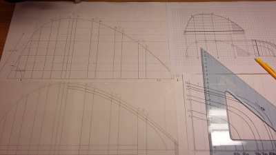

Ενα εγχείρημα - δοκιμασία ματιών - για να σχεδιασθεί σε "τούρτες" και να γίνει "μασίφ" ένα πετυχημένο καλούπι ... Βαγγέλη σ ευχαριστώ !
http://www.luthier.gr/index.php?topic=3165.0
Εσύ Θεσσαλονικιέ είσαι μάγος γιατί με κατάφερες από 58 να γίνω 18 χρονών και να σχεδιάζω ... όπως τότε με παραδοσιακά μέσα ... Μάνο σ ευχαριστώ !
http://www.luthier.gr/index.php?topic=2463.0  απαντ. Νο 8
Ελπίζω να μη σας απογοητεύσω
