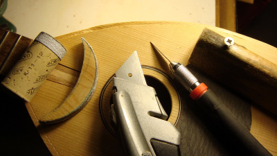

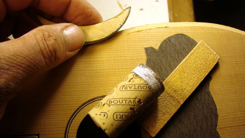

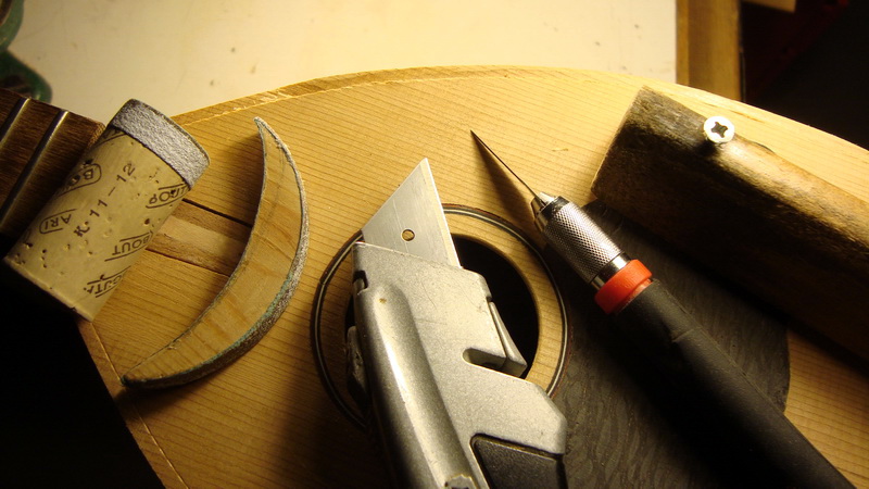

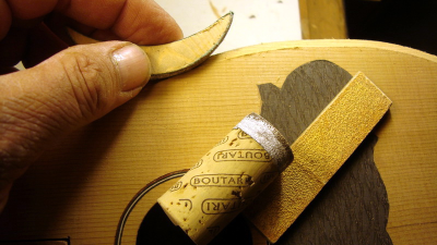

Απ: Τοποθέτηση φιλέτων, τα βρήκαμε δύσκολα
« Απάντηση #6 στις: Απριλίου 18, 2017, 10:20:01 πμ »
Ἀγαπητέ φίλε Pele Χριστός Ἀνέστη!!!
Γιά τήν δουλειά πού δυσκολεύεσαι , δηλαδή τό " σκάψιμο " τοῦ καπακιοῦ περιμετρικά γιά τήν ἐμφύτευση -χώνεμα τοῦ φιλέτου , ἐγώ κάνω τό ἑξῆς : Ἔχω ἕνα ταχυτροχό ( dremel ) πού στό τσόκ του προσαρμόζω τό flexible του . Σ' αὐτό προσαρμόζω ἕνα φρεζάκι πού ἔχω , καί πού εἶναι ἕνας ὀδοντωτός τροχός διαμέτρου 5-6 χιλ. καί πάχους 1-1,5 χιλ. , τοποθετημένος κάθετα στόν ἄξονα πού προσαρμόζεται στό τσόκ τοῦ flexible , κάτι σάν μιά μικρή ὀμπρέλα . Κρατῶντας τό flexible μέ τό φρεζάκι μέ τό δεξί μου χέρι καί μέ ὁδηγό τόν ἀντίχειρα πού πατάει στό πάνω μέρος τοῦ σκάφους ἀκριβῶς στόν κολληση σκάφους - καπακιοῦ , σκάβω τό αὐλάκι πού χρειάζομαι στό καπάκι 2-3 χιλ. ἀπό τήν γραμμή τῆς περιμέτρου του καί βάθος 1-2 χιλ. Αὐτό τό φρεζάκι δέν θυμᾶμαι ποῦ τό βρῆκα , ἴσως νά ἔχη ἡ Dremel .
Ἄλλος τρόπος , πιό πρωτόγονος εἶναι , ἀφοῦ σημαδέψης δύο γραμμές μέ μολύβι σέ ἀπόσταση 1,5 χιλ. μεταξύ τους καί μέ ὁδηγό τόν ἀντίχειρά σου στό καπάκι περιμετρικά τά ὅρια τοῦ αὐλακιοῦ πού θά χωνευτῆ τό φιλέτο , καί χαράξης μέ ἕνα αἰχμηρό ἐργαλεῖο ( νυστέρι , φαλτσέτα ) καί μέ ὁδηγό δύο χαρακιές βάθους 1-1,5 χιλ. , μετά μέ λεπτό σκαρπέλο φάρδους 1,5 χιλ. , ἀφαιρεῖς τό ἐνδιάμεσα στίς χαρακιές ξύλο , γυαλοχαρτίζεις καθέτως τίς " ὄχθες " τοῦ αὐλακιοῦ καί ἔμφυτεύεις τό φιλέτο σου .
Καλή εὐκολία!!!

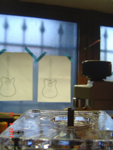

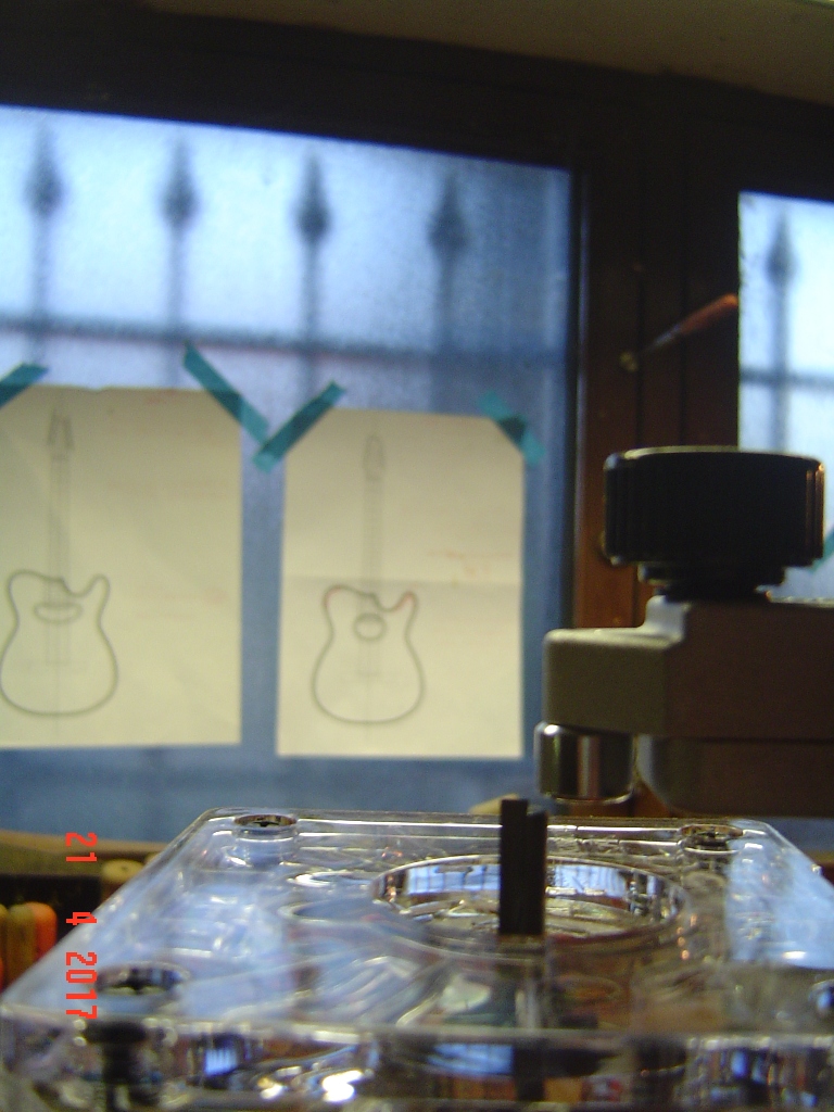

αν πρόκειται να βάλεις  φιλέτο χωρίς να αφήνεις τμήμα καπακιού στην περίμετρο, και μέχρι να βρεις άκρη με τα bits και τα ρούτερ (θα σου χρειαστούν για το επόμενο  ;) ), γιατί δεν κάνεις αυτό με το χέρι?
όσο για το ρούτερ περιθωρίων, το βρίσκω πολύ χρήσιμο εργαλείο και μπορείς να το χρησιμοποιήσεις για φιλέτο σε κιθάρες που τα πλαϊνά τους είναι (σχεδόν) κάθετα (με μικροδιορθώσεις λόγω του "σχεδόν").
Έχω κι εγώ ένα τέτοιο κινέζικο (δυστυχώς) αλλά έχει προβλήματα, λύσε μου δυο απορίες γιατί το καλοβλέπω το makita:
- η πλαστική βάση δεν είναι απολύτως κάθετη με τον άξονα. Στο makita είναι κάθετη υποθέτω.
- ο αντάπτορας από κάτω έχει πολύ μικρό περιθώριο πλάτους και δεν μπορώ να βάλω ούτε 1/4" bit, μου βγάζει την κοπή πολύ ρηχή (0,5 χιλστ.)
το makita παίρνει 1/4" κοπτικά ? πόσο "περιθώριο κίνησης" κατά πλάτος έχει ο αντάπτορας, πόσο απομακρύνεται δηλαδή η άκρη του ρουλεμάν από το κέντρο του άξονα του bit ?

« Απάντηση #11 στις: Απριλίου 21, 2017, 08:22:49 μμ »
το bit ειναι 6μμ στη φωτο......αρα γύρω στα 4μμ κόβει στην πλάγια διεύθυνση...
...στην άλλη (αξονικά) εχει τουλάχιστον 20-25 μμ ικανότητα κοπής......αυτό παιζει με τις διαστάσεις του εκάστοτε κοπτικού.....
6μμ είναι ο ανταπτορας , αλλά στο manual γραφει 6 ή 6,35 μμ.......παρακάτω λεει ότι τα εξαρτήματα "μπορεί να διαφέρουν ανάλογα με την χώρα"........μας υποχρέωσε ο κύριος Makita.........
αντε τώρα στο e bay να βρούμε 6,35 ανταπτορα
