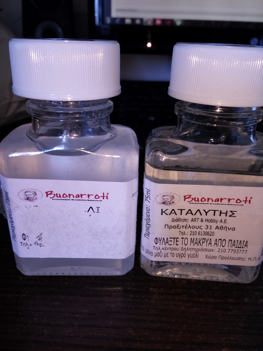

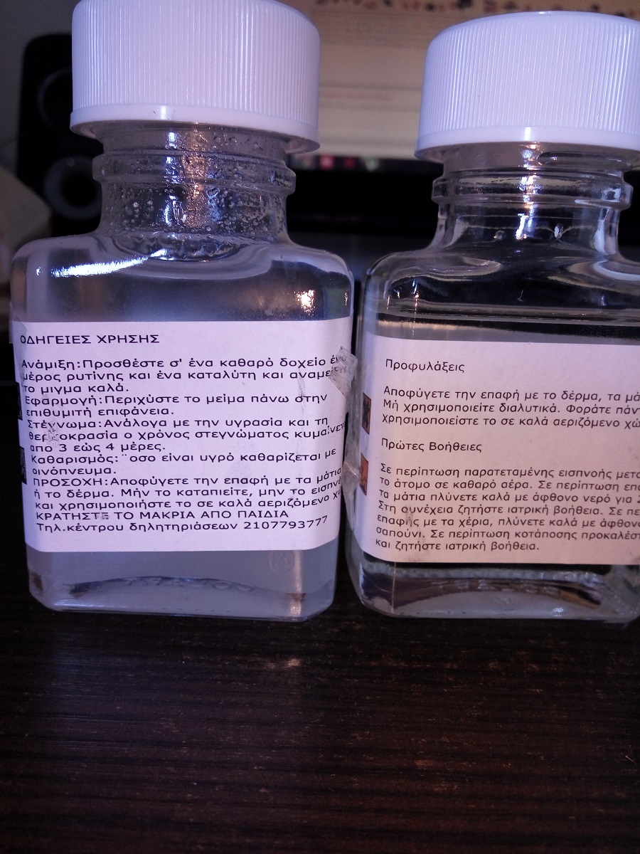

Παιδιά κόλλα 2 συστατικών διάφανη,το τονίζω αυτό,να είναι σχετικά λεπτόρευστη και να έχει χρόνο όριμανσης τουλάχιστον μια ώρα που μπορούμε να βρούμε?
Η χρήση της είναι κυρίως για να καλύπτει μικρές ατέλειες στους τσαμπουκάδες της ταστιέρας.
Το μόνο που έχω βρει εδώ είναι σε ένα βιβλιοπολείο που πουλάει και είδη κατασκευής κοσμημάτων και είχαν μια κόλλα 2 συστατικών-υγρό γυαλί το έλεγαν αυτοί,αλλά διαβάζοντας τις ετικέτες στην ουσία κατάλαβα ότι είναι εποχική 2 συστατικών άχρωμη,αλλά έλεγε χρόνος όριμανσης 3-4 μέρες ανάλογα την υγρασία-θερμοκρασία
Έχω κάνει μια δοκιμή που της πρόσθεσα και χρώμα γυαλιού αλλά έχουν περάσει 6 μέρες κοντά και ακόμα δεν έχει στεγνώσει τελειώς,θα ξανακάνω προσπάθεια να δω μπας και έφτεγε η αναλογιά που έβαλα.
Είχαν και μια ακόμη παρόμοια αλλά το ένα συστατικό,λογικά ο καταλύτης,είχε μια ελαφριά κίτρινη απόχρωση και δεν το προτήμησα.
Κόστος 14 ευρό που για την ποσότητά της αν όντως μου κάνει δουλειά στην τελική είναι πολύ καλά.
