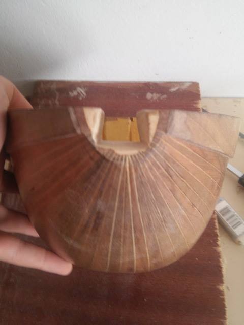

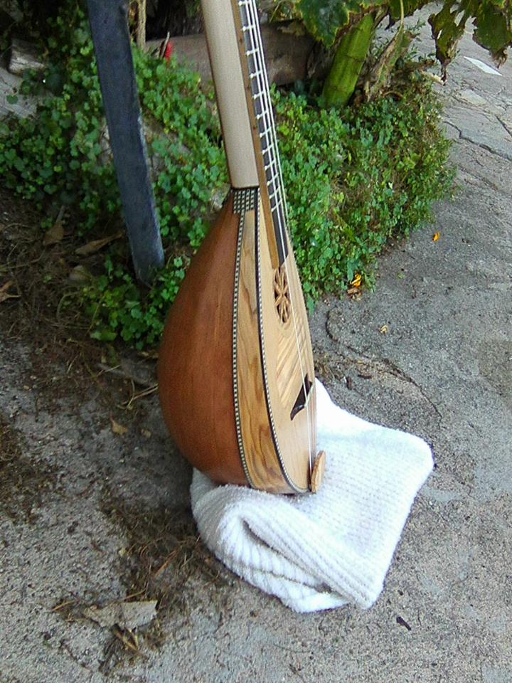

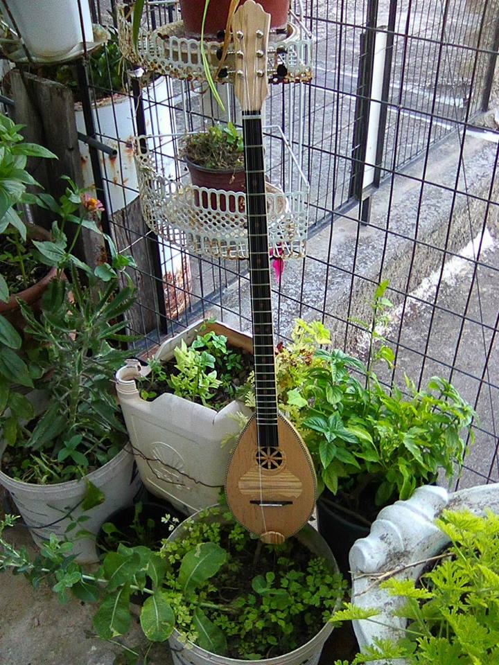

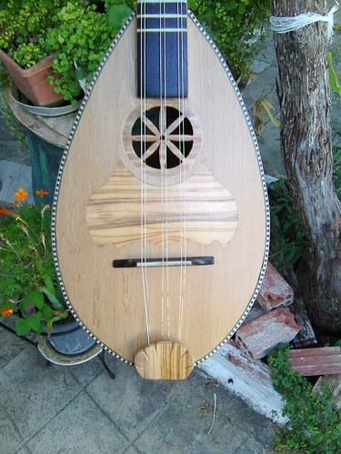

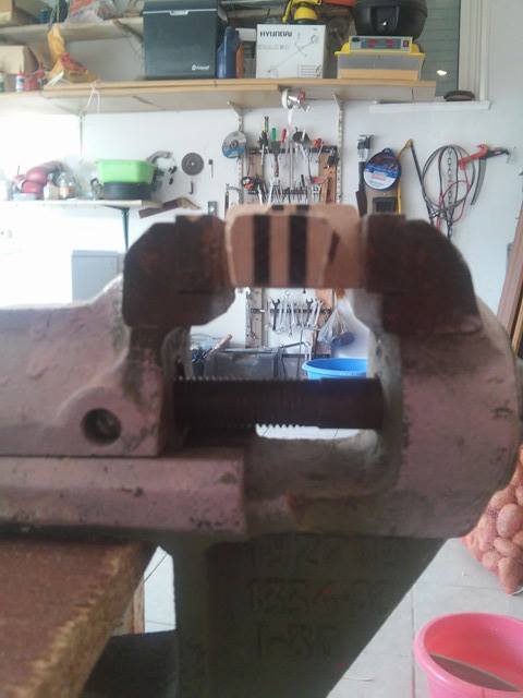

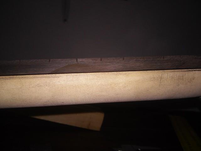

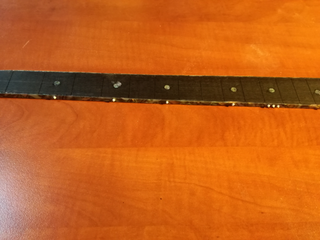

Καλησπέρα φίλοι μου. Παρακάτω θα σας παραθέσω κάποιες φωτογραφίες απο την πρώτη προσπάθεια κατασκευής τζουρά με ελάχιστα εργαλεία στην κατοχή μου. Σκαρπέλα γυαλόχαρτα και ένα ρούτερ. Έχω όμως μία απορία , με το μάτι και μόνο αν και σχετικά διαμορφωμένος ο μάνικας η ταστιέρα εξέχει αρκετά. Είναι στα 0,7 χιλιοστά ύψος. Χρειάζεται να την τρίψω να κατέβει ή πως αλλιώς μπορώ να το κάνω;

Πρώτη προσπάθεια ; τι λες τώρα , μια χαρά δείχνει , περιποιημένο, μπράβο σου !
Η ταστιέρα πρέπει να κατέβει, διαφορετικά θα σε αναγκάσει να φτιάξεις πολύ υψηλό καβαλάρη.
( Σε αντίστοιχη περίπτωση είχα κολλήσει μια ταινία γυαλόχαρτο σε μια επίπεδη επιφάνεια , έτριψα , κουράστηκα πολύ , αλλά τελικά κατέβηκε. Ισως θα έπρεπε να χρησιμοποιήσω ροκάνι , αλλά φοβήθηκα )
Καλή επιτυχία !

Καλημέρα Ιωσήφ. Ευχαριστώ για την γρήγορη απάντηση. Λέω να το προσπαθήσω με γυαλόχαρτο και εγώ, το φοβάμαι το ροκάνι. Το κατεβάζω λοιπόν περίπου στα 4-5 και ανεβάζω πάλι φωτογραφίες να δούμε. {celebrate008}

καλημερα!θα προτεινα να μη την κατεβασεις τοσο.τα 6-7 θεωρουνται φυσιολογικα για ταστιερα.και για να κατεβασεις 2-3 χιλιοστα εβενο με το χερι,θα ριξεις αιμα δακρυα και ιδρωτα.καλυτερα φαε λιγο απο το μπρατσο αν σου φαινεται χοντρο στο συνολο.και κοπο θα γλιτωσεις,και καλυτερα να εχεις πιο πολυ σκληρο ξυλο στο συνολο του μανικιου,παρα μαλακο.κερδιζεις στην ακαμψια.ο ψηλος καβαλάρης δεν ειναι ιδιαιτερα επιθυμητος,αλλα ουτε και απαγορευμενος!
για πρωτη κατασκευη παντως το τζουραδακι φαινεται πολυ ωραιο!καλη συνεχεια.

Pele , καλά τα γράφει ο φίλος ο ρεμα , οπότε μέτρα και πράξε ... Θα το καταφέρεις !

Δημήτρη και Ιωσήφ, εγώ διαφωνώ σαν γενική εφαρμογή (στο συγκεκριμένο ίσως γίνεται, γράφω παρακάτω). Γενικά όμως κατά τη γνώμη μου υπάρχει ένα κενό στον προηγούμενο συλλογισμό γιατί λαμβάνεται υπόψη μόνο το πάχος και όχι τα νερά (κατεύθυνση). Η παχειά ταστιέρα δεν αντισταθμίζει την δουλειά που κάνει το μπράτσο στην αντοχή, ίσως μάλιστα δημιουργεί και πρόβλημα αν έχει υπερβολικά μεγάλο πάχος (*) και η συνολική διάσταση (μπράτσο και ταστιέρα) μπορεί να είναι ίδια αλλά ποιοτικά η συνεισφορά των μερών διαφέρει. Τα μαντολίνα, με τάσεις 78 Kg (!!!) έχουν ταστιέρες 4 χιλ.
Πάντως αν το συγκεκριμένο μπράτσο μπορεί (μετά το γιαλοχαρτάρισμα - κατέβασμα στην τελική διάσταση) να διατηρήσει ένα ελάχιστο πάχος 20 χιλ. στην ένωση (σύνολο με την ταστιέρα 27) είναι ΟΚ. Σε τζουρά ίσως φαίνεται λίγο "πολύ" αλλά είναι αποδεκτό, ο Δημήτρης σ' αυτό έχει δίκιο, 6-7 χιλιοστά είναι συνηθισμένο πάχος για ταστιέρα.
'Αλλωστε το μανίκι δεν έχει κολληθεί ακόμα, επομένως το ύψος του καβαλάρη μπορεί να ρυθμιστεί και με την γωνία της ένωσης.
(*) υπάρχει δημοσίευση του getit με πρόβλημα σε μπράτσο με ταστιέρα έβενο 9 χιλ., όπου στην συζήτηση είχε υποδειχθεί ακριβώς το πάχος του έβενου ως "ύποπτο" με κάποια τεκμηρίωση (από τον Κούρο αν θυμάμαι καλά). Θα ψάξω λίγο να την βρω.

Νομιζω οτι ο εβενος επιρρεαζεται πολυ απο την υγρασια οποτε μεγαλο παχος ισως να δημιουργει προβλημα
Μεταξυ σοβαρου και αστειου...
Αγοραζω οσο οσο τη σκονη απο τον εβενο. Θα βγαλεις για πολυ "μπαζωμα"
Το τι καντιλια ριχνω καθε φορα που θελω να στοκαρω δε λεγεται....

Καλησπέρα παιδιά. Κατέβασα τελικά 1,5 χιλιοστά την ταστιέρα μου για να παρω και εβενόσκονη καθώς μέτρησα και άλλους τζουράδες αγοραστούς που είχα και είδα οτι είναι στα 0,5-0,6 χιλιοστά. Τώρα θα τρίψω λίγο ακόμα το μάνικα ώστε να έρθει στο επιθυμητό μέγεθος. Κόλλησα και τα καμάρια στο καπάκι και σε λίγο θα τα διαμορφώσω . Σας ανεβάζω φωτογραφίες αύριο λοιπόν. Πραγματικά συγχαρητήρια είναι φοβερό το φόρουμ, δεν περίμενα να έχει τόσα ενεργά άτομα. Μπράβο και στους διαχειριστές και σε όλα τα μέλη  {celebrate001}

Άρα έχω κάνει μαλακ* σύμφωνα με τα παραπάνω , έχω κόψει βαθύτερα απο ότι έπρεπε την ταστιέρα με αποτέλεσμα να έχει δημιουργηθεί περίπου 1 χιλιοστό κενό από κάτω. Δεν πειράζει όμως λόγω του οτι είναι το πρώτο όργανο που φτιάχνω θα το συνεχίσω για να δω λίγο τη συνολική φιλοσοφία. Δοκίμασα να διαμορφώσω και τα καμάρια , ένας πανικός αφήστε τα χαχαχ  {celebrate005}
Θα ανεβάσω φώτο να γελάσετε.   {celebrate010}
