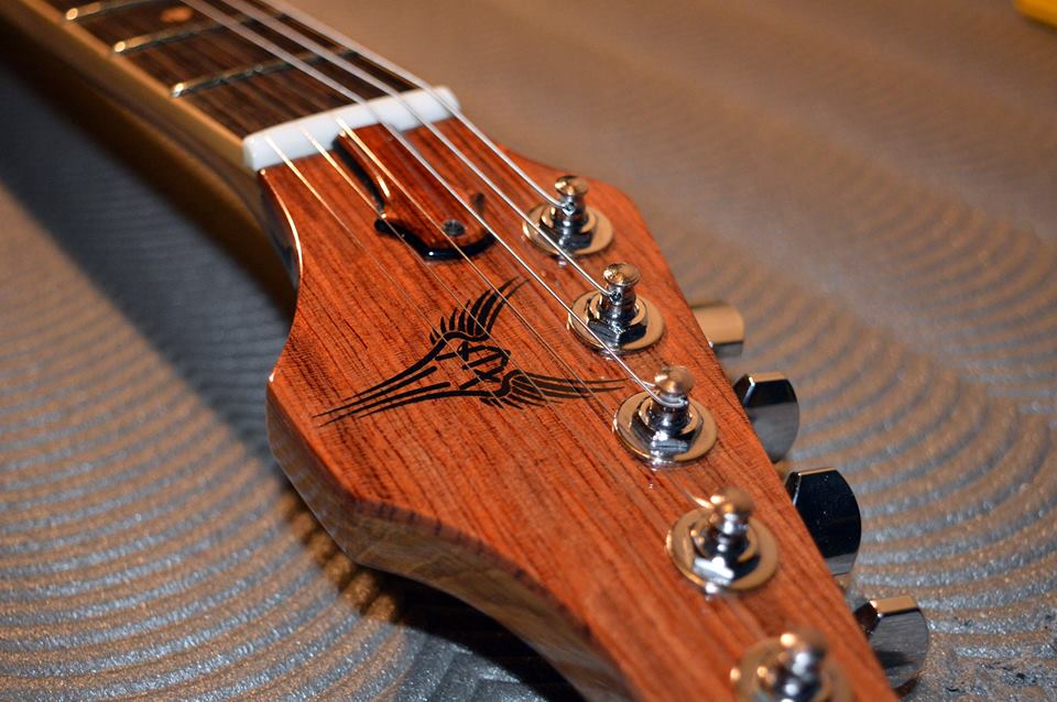

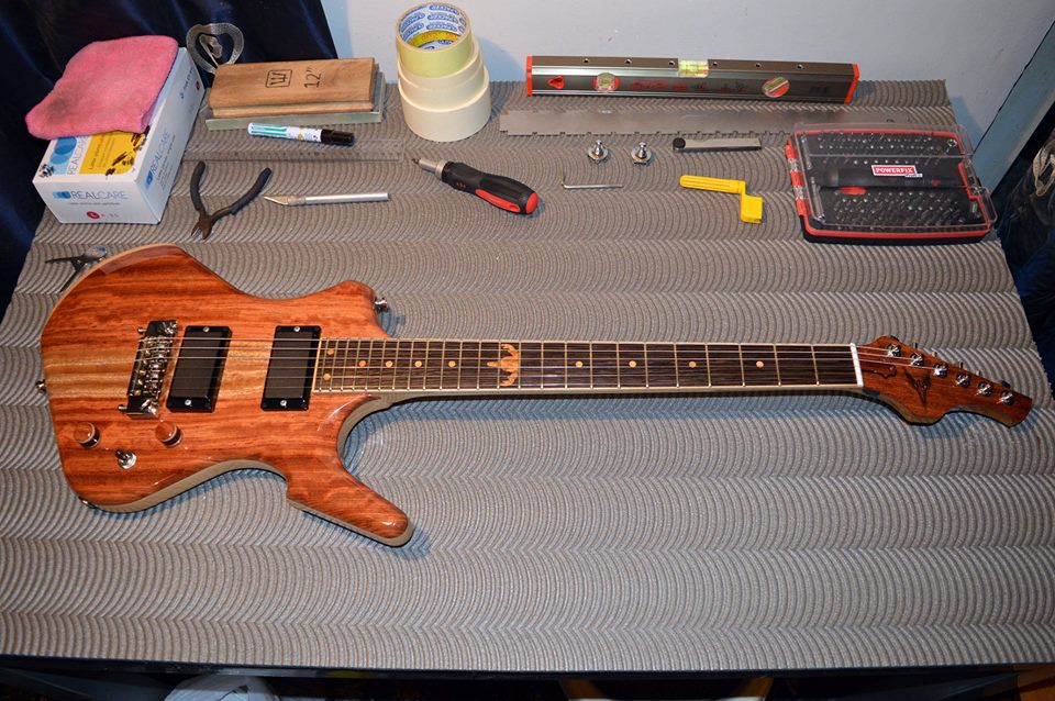

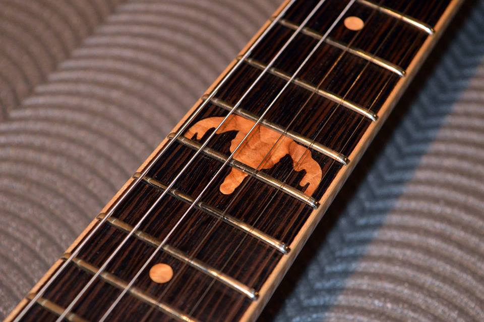

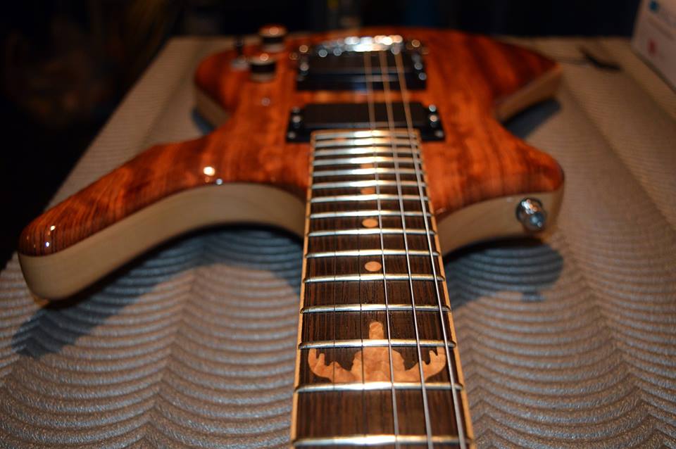

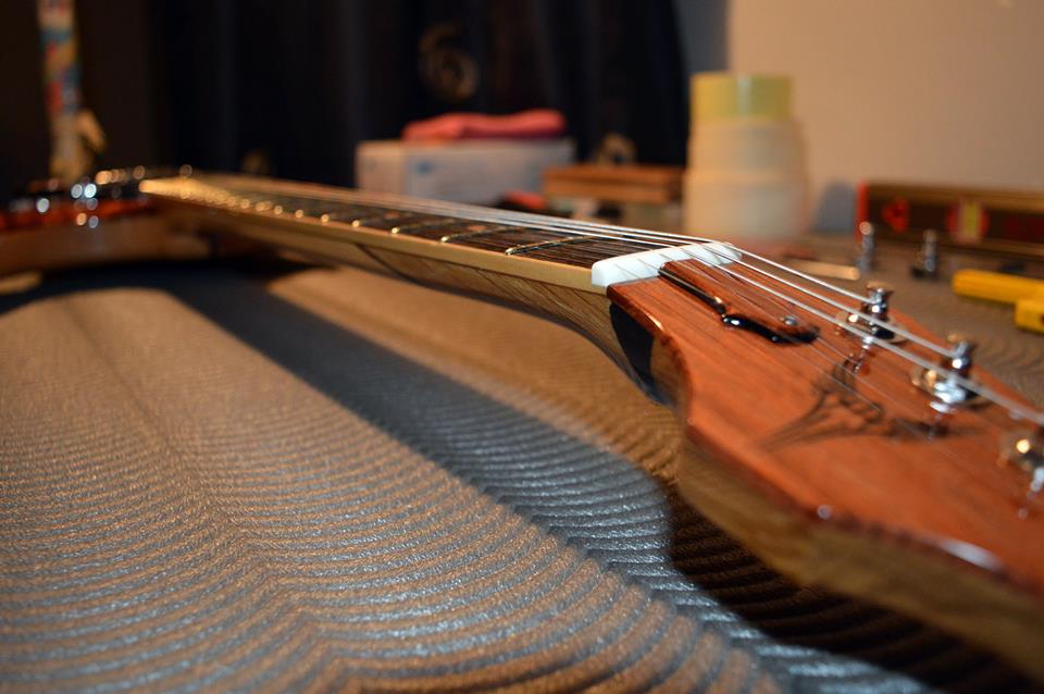

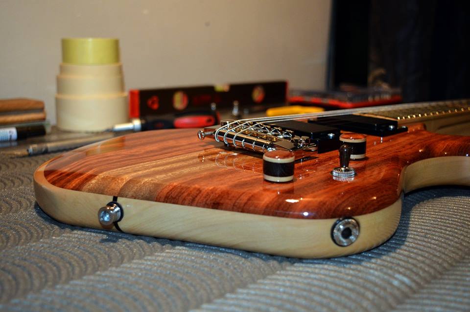

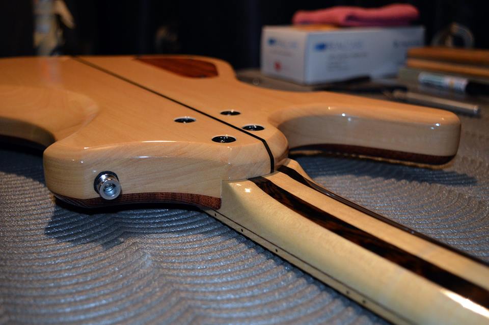

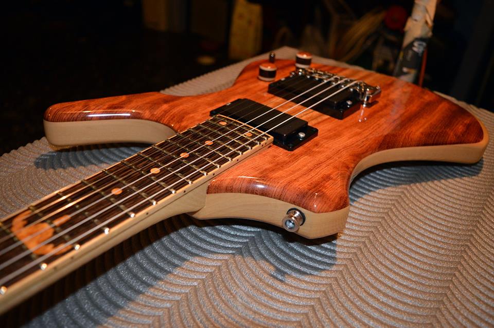

Μετά απο πολύ καιρο θα ήθελα να σας παρουσιάσω την 2η κατασκευή μου.
Σώμα απο basswood με καπάκι bubinga

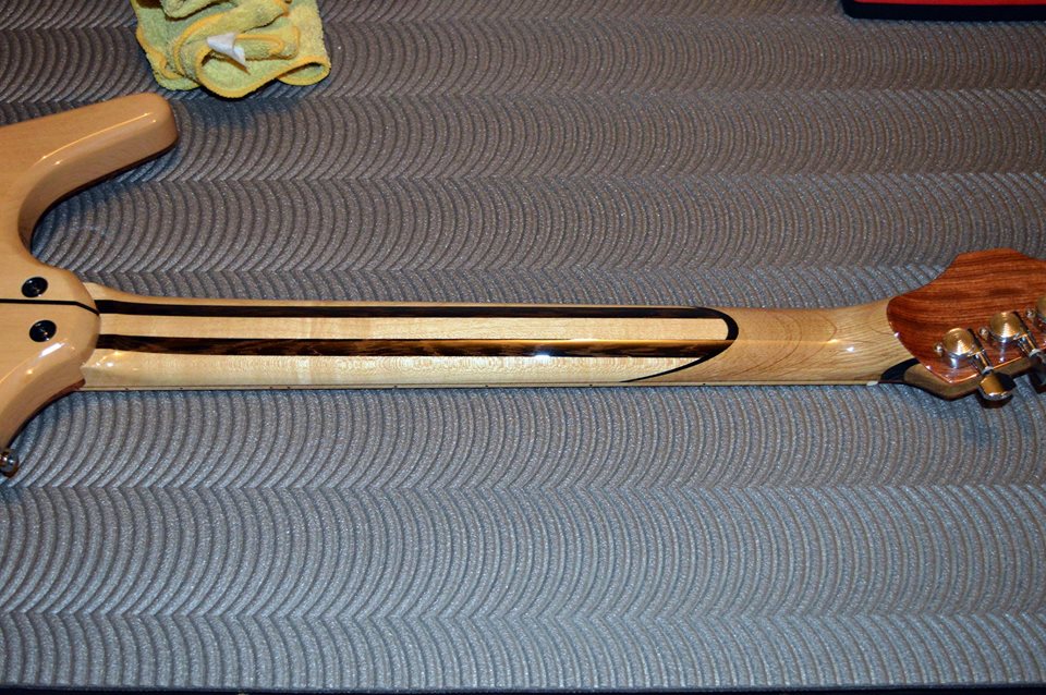

Μπράτσο bolt on maple/wenge με scarf joint δρύς. Ταστιέρα Wenge με maple/walnut binding, 24 medium/jumbo frets

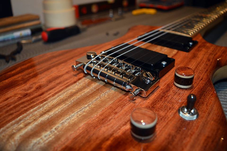

Schaller 455 wraparound γεφυρα, Locking κλειδιά, κοκκάλινο nut

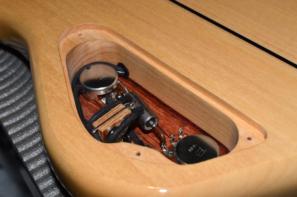

Bourns pro Audio ποτενσιόμετρα, switchcraft jack και pickup selector, vintage καλωδίωση με Ρωσικό, στρατιωτικών προδιαγραφών, PIO K40Y-9 πυκνωτή
Seymour Duncan Black Winter μαγνήτες

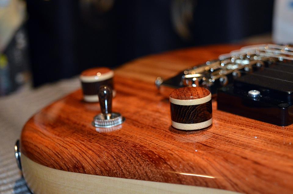

Κεφαλές ποτενσιόμετρων και pickup selector απο maple/wenge.

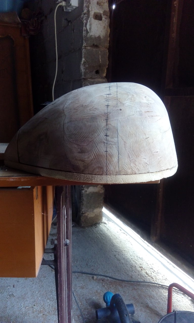

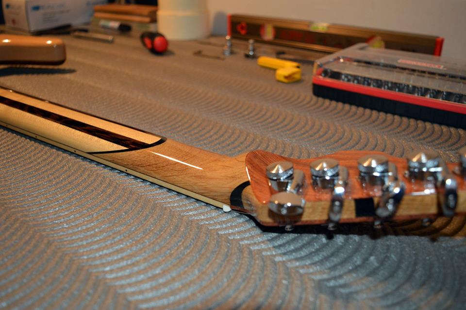

« Απάντηση #1 στις: Φεβρουαρίου 06, 2017, 12:36:22 μμ »
Και μερικές Φωτό ακόμα..

Άκρως επαγγελματική δουλειά !!!
Μερικές λεπτομέρειες , όπως πχ τα χειροποίητα κουμπάκια στα ποτενσιόμετρα και κάποια άλλα δείχνουν μεγάλο μεράκι και γνήσια αγάπη για το αντικείμενο.  ΕΥΓΕ

Σας ευχαριστώ όλους για τα καλα σας λόγια. Η αλήθεια είναι οτι αυτές οι λεπτομέρειες ειναι που κάνουν τη διαφορά και οτι μπορώ να φτιάξω εγώ, το φτιάχνω!

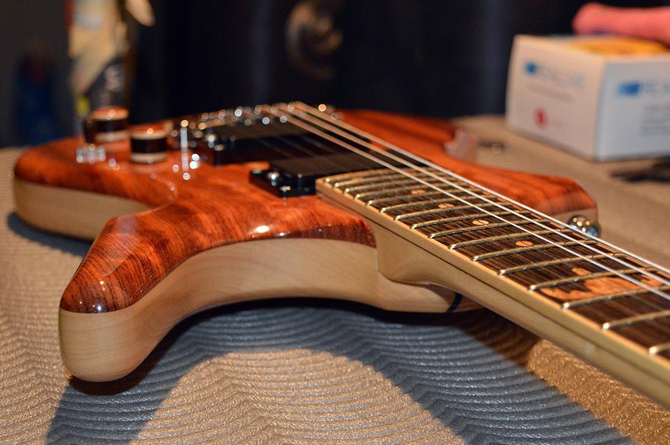

Με κάνετε και κοκκινίζω.... Το μόνο κακό που έχει η κατασκευή είναι οτι λόγο του σχεδίου που είναι λίγο offset μου βγήκε λίγο neck heavy.
Απ: Κατασκευή Νο2
« Απάντηση #13 στις: Φεβρουαρίου 07, 2017, 04:15:55 μμ »
Και για μενα αξιζει σαν κατασκευη οχι απλα πολλα, αλλα εκατονταδες μπραβο! {celebrate007}
εσεις οι ηλεκτρικοι ειστε πολυ ψηλα!
μια μονο μικρη υποκειμενικη "ενσταση"! στο μπρατσο θα εκανα αλλιως το φαλτσο, ωστε να πηγαιναν οι ενισχυσεις μεχρι το κεφαλι και να μην τελειωναν εκει στο 3-4 ταστο.
ωραια εδεσε και η μπουμπιγκα με τη φιλυρα (ετσι δεν λεγεται το μπασγουντ;)
το λουστρο ειναι πολυουρεθανη;
αντε και στην επομενη σιγα-σιγα...

« Απάντηση #14 στις: Φεβρουαρίου 07, 2017, 04:22:56 μμ »
Σ'ευχαριστώ steliosguitar, ναι πολυουρεθάνη 2 συστατικών είναι της Erlac. Στην επόμενη που θα ξεκινήσει λίαν συντόμως λέω να δοκιμάσω nitro, καθώς η κατασκευή θα είναι one piece!
