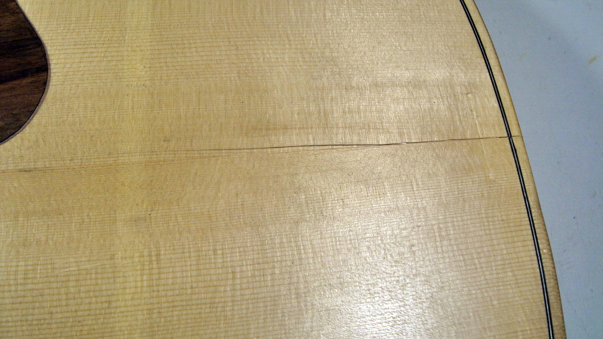

Η "Αριάδνη" εκτός των άλλων - πολλών και σοβαρότερων - προβλημάτων που δημιούργησε, έφερε και απόλυτο παγετό (συνέχεια -) με πολύ έντονη ξηρασία.
Το θερμόμετρο - υγρασιόμετρο (ψηφιακό με μνήμη ελαχίστων - μεγίστων), έξω από το σπίτι κατέγραψε θερμοκρασία -17.6°C και υγρασία 15%.
Μέσα στο σπίτι, είδα την υγρασία να πέφτει στο 32%, παρά τις προσπάθειες να την αυξήσω κάπως (πιατάκια με νερό στα καλοριφέρ και στο τζάκι, βρεγμένες πετσέτες κτλ.).
Ήδη από το 38% είχα κατεβάσει τα όργανα στο υπόγειο που πάντα "αντιστέκεται" κάπως περισσότερο στις αλλαγές του καιρού, αλλά όπως φάνηκε τίποτα από αυτά δεν ήταν αρκετό.

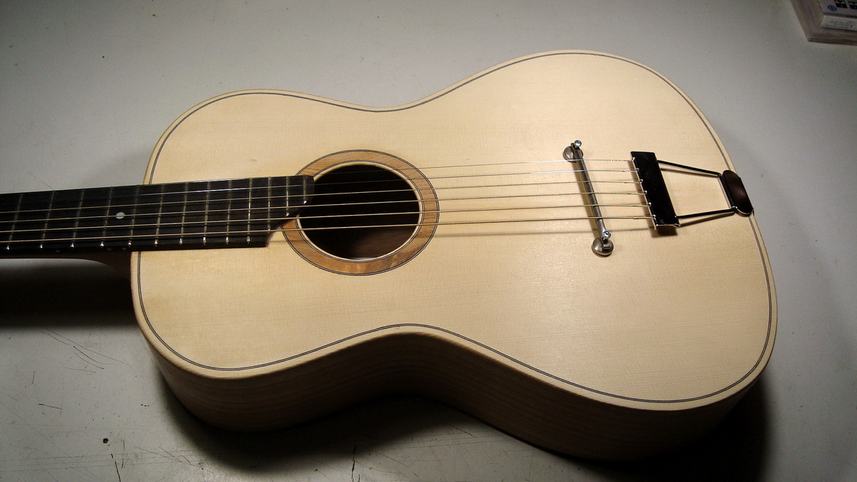

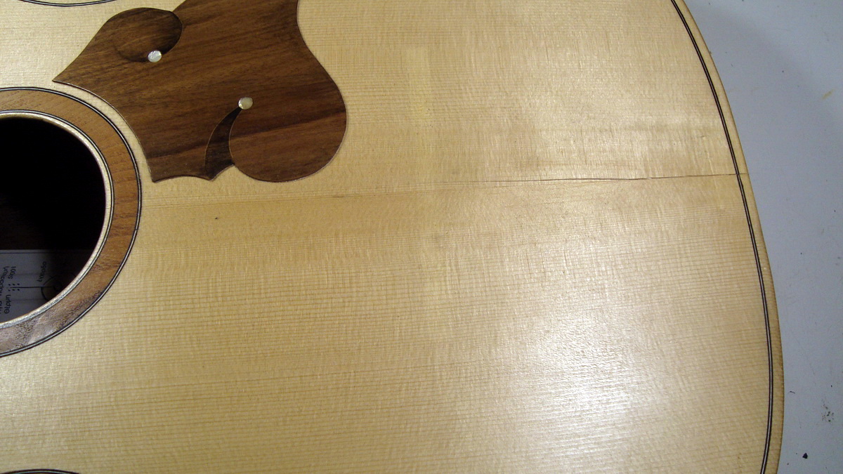

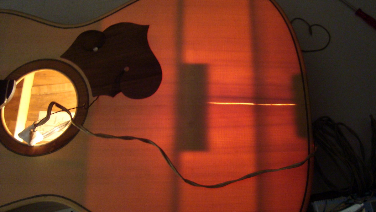

Είχα μία (μόνο, ευτυχώς) "απώλεια' στην πρώτη μου κιθάρα, όπου το καπάκι άνοιξε ακριβώς δίπλα στην κόλληση, δημιουργώντας μια ρωγμή (όχι ξεκόλλημα) από τον πίσω τάκο μέχρι την ενίσχυση του καβαλάρη:
Σκεφτόμουν διάφορες λύσεις για να της αυξήσω την υγρασία πριν την επισκευή ώστε να ξανάρθει κάπως το καπάκι στις διαστάσεις του (συρρικνώθηκε αποβάλλοντας υγρασία). Θυμόμουν μια ανάλογη συζήτηση στο rembetiko.gr, αλλά συζητώντας το θέμα με τον ΚαΠα μου έστειλε κατευθείαν αυτά τα βιντεάκια (δεν νομίζω να υπάρχει κάτι που δεν έχει - τουλάχιστον δει - ο ΚαΠα σχετικά με κιθάρες).

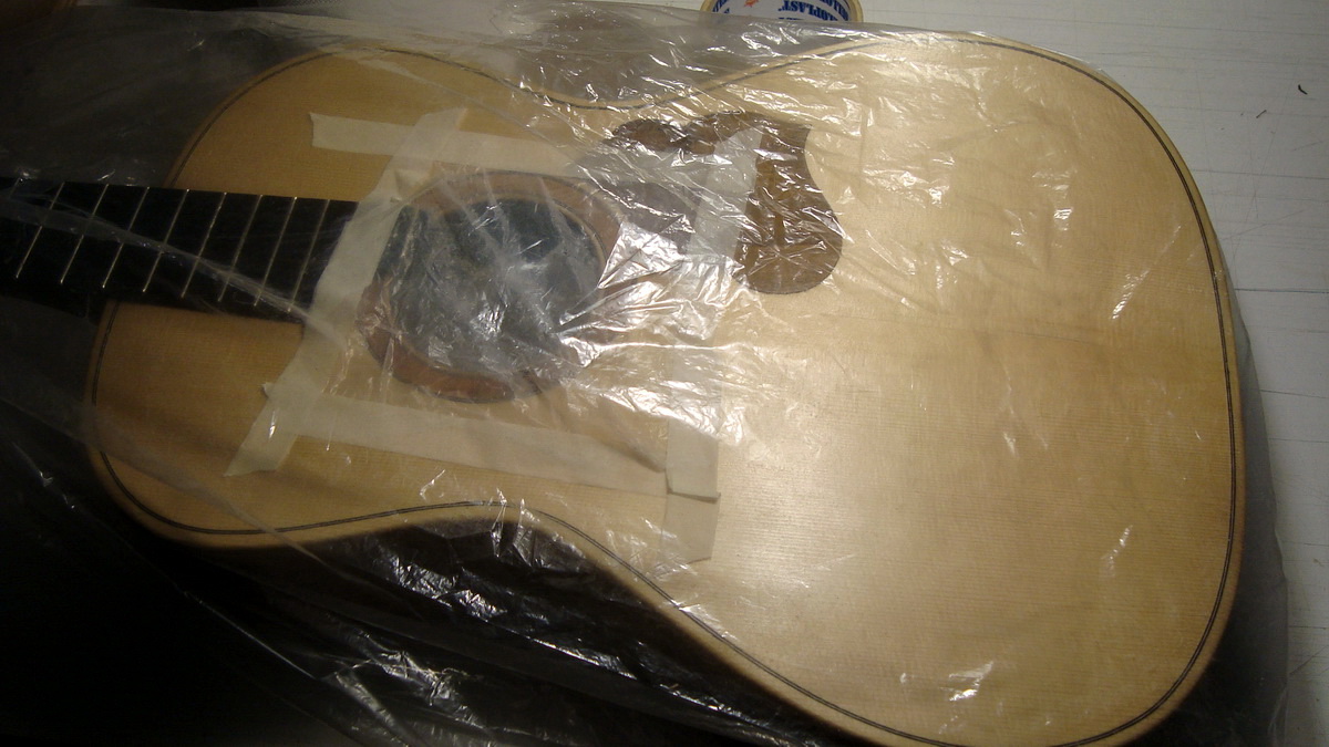

Ο Taylor που επισκευάζει (προσωπικά) μια κιθάρα του με το ίδιο πρόβλημα, τοποθετώντας κάποια ειδικά σφουγγαράκια μέσα στο σκάφος, τα οποία υγραίνει κάθε μέρα.
https://www.youtube.com/watch?v=tB8tELj43RE
https://www.youtube.com/watch?v=bWcGdWFiv4M

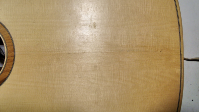

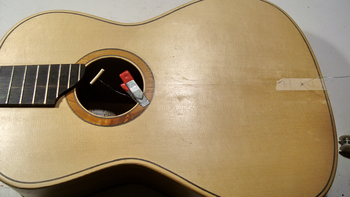

Ακολούθησα την ίδια μέθοδο πολύ πιο απλοποιημένη (σφουγγαράκι κουζίνας σε πλαστική σακούλα για να μην βραχεί το σκάφος, κλείσιμο της τρύπας με ένα κομμάτι νάϋλον με χαρτοταινία και όλη η κιθάρα μέσα σε διαφανή σακούλα για ρούχα για να βλέπω την "πρόοδο").

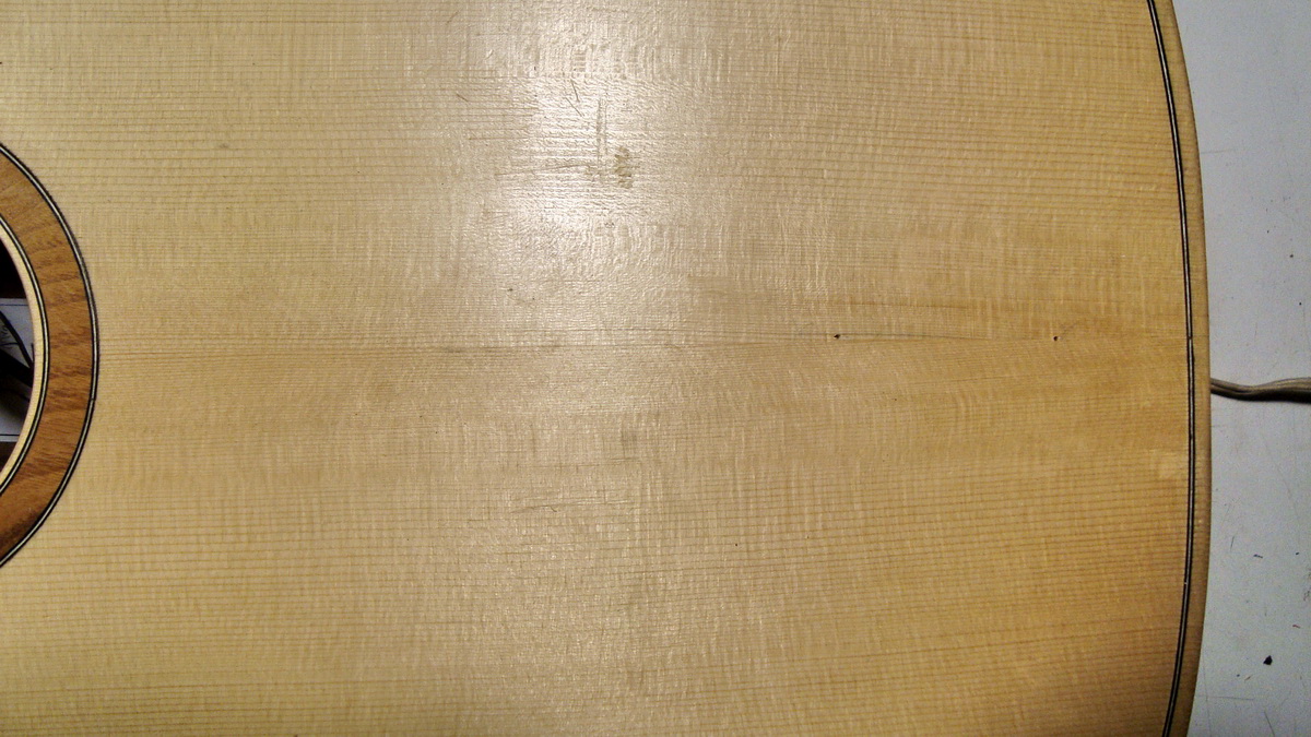

σε τρεις μέρες είχε μειωθεί αισθητά

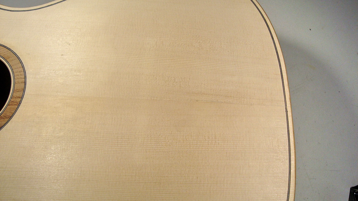

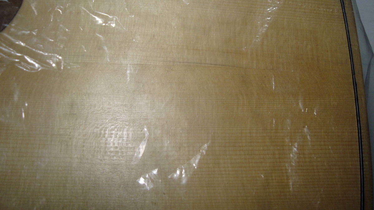

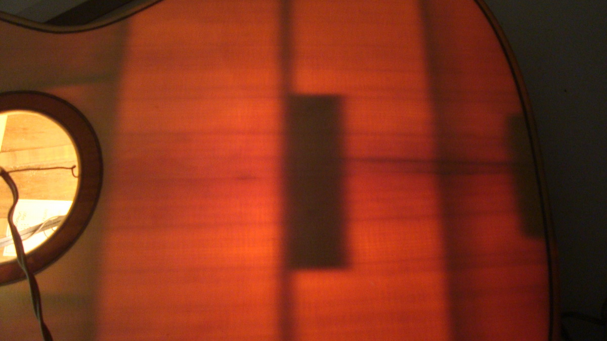

και - όπως ακριβώς περιγράφει ο Taylor - σε μια βδομάδα η ρωγμή εξαφανίστηκε:
και σε έλεγχο με φως:

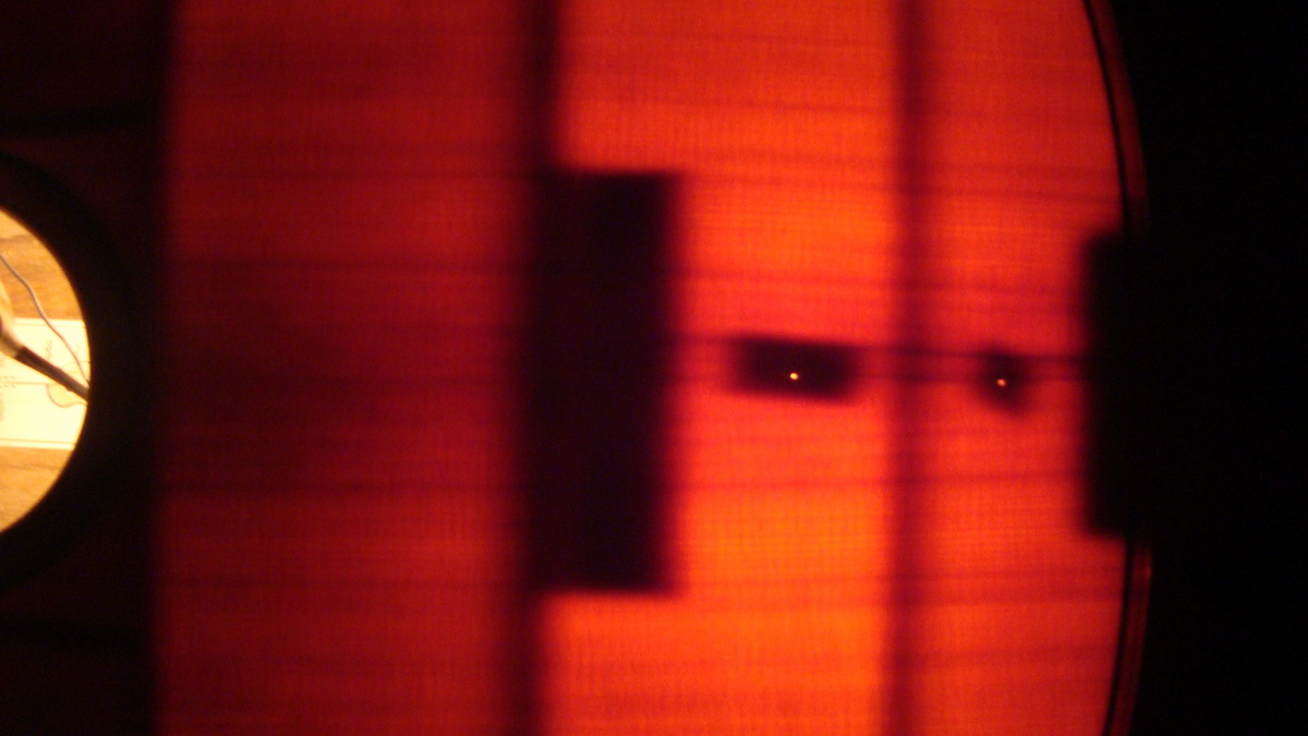

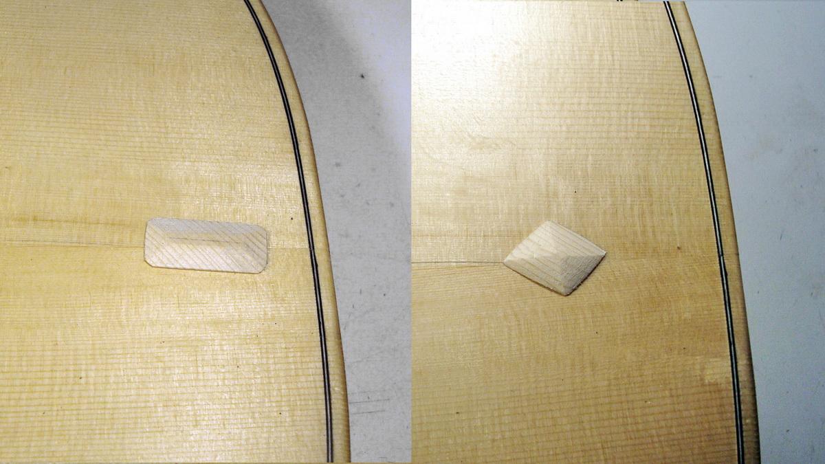

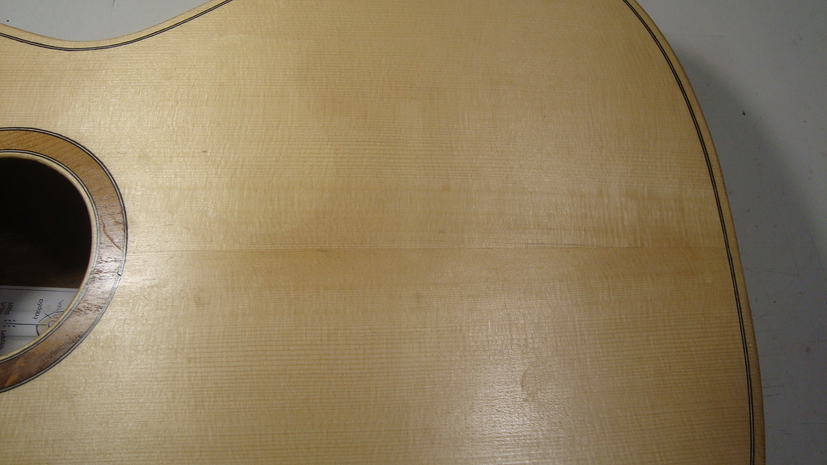

αφού ήρθε στη θέση του, συνέχισα με ενίσχυση του καπακιού στην περιοχή (δεν είχα βάλει αρχικά) με αυτά τα "διαμαντάκια" που τοποθέτησα ανοίγοντας τρύπες και περνώντας από μέσα χορδή
οι τρύπες στο καπάκι αρχικά
και με φως
μετά το στοκάρισμα (σε συνδυασμό με άλλους λόγους, έτριψα και όλο το καπάκι)
και αφού τυχαίνει να είναι και ο χορδοκράτης στο ίδιο σημείο

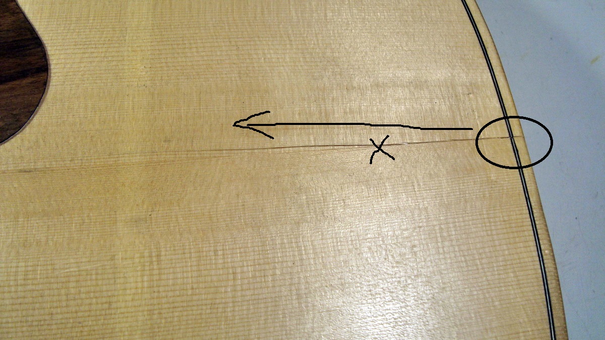

Στέλιο νομίζω ότι αυτό που περιγράφεις αφορά σε αστοχία σε κολλήσεις γενικά αλλά όχι σε ρωγμές.
Το όριο του 60% το βάζει η titebond (*) και σίγουρα και άλλες - αλλά για αυτήν ξέρω, αυτό λέω - για τις ιδιότητες της ίδιας της κόλλας (προφανώς) και όχι για πιθανές μελλοντικές ρωγμές, τις οποίες βεβαίως δεν κολλάς αφού δεν υπάρχουν στην κατασκευή.
Στις πρώτες φωτό φαίνεται καθαρά το σκισμένο ξύλο, κι ακόμα κι αν επεκτείνεται στην κόλληση, δεν νομίζω ότι συνέβη λόγω αστοχίας στην κόλληση αλλά το αντίθετο. Επίσης στα βίντεο του Taylor αν τα είδες, είναι σκισμένη και η πλάτη σε απόσταση από την κόλληση.
Νομίζω ότι πρόκειται για συμπεριφορά του ξύλου καθαρά.

βεβαια για τις κολλησεις γραφω, μιας και αυτες ευθυνονται για τις 9 στις 10 κιθαρες που εχουν προβλημα.
το μονο που γνωριζουμε σαν στανταρ ειναι ο καιρος, και:
αν ηταν χλωρο σιγουρα καποια στιγμη θα σκιζοταν ανεξαρτητα καιρου, ή αν ηταν ξερο φταιει η κολληση
ΑΛΛΑ: πιστευω απο τις φωτο οτι το προβλημα ηταν στην κολληση και την υγρασια που ειχε την ωρα που κολλουσες, και σε δευτερη μοιρα το ξυλο!
και οτι ξεκινησε απο κατω (την περιοχη του τακου) και απο εκει "πηρε" και σκισιμο στο ευπαθες μερος λογω ινας στο ξυλο. στο Χ, το "ευπαθες" μερος.
διοτι αν ηταν μονο το χλωρο ξυλο ΔΕΝ θα ειχε προβλημα η κολληση, και ειδικα στην περιοχη του τακου...
