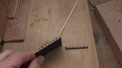

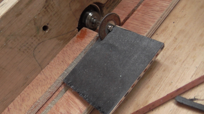

Τήν ἐπαύριο ἀπό τό κόλλημα , ἔβγαλα τούς σφικτῆρες καί νά τό ἀποτέλεσμα , αφοῦ ἔτριψα τό " σάντουιτς " στό τριβεῖο τάνκς :

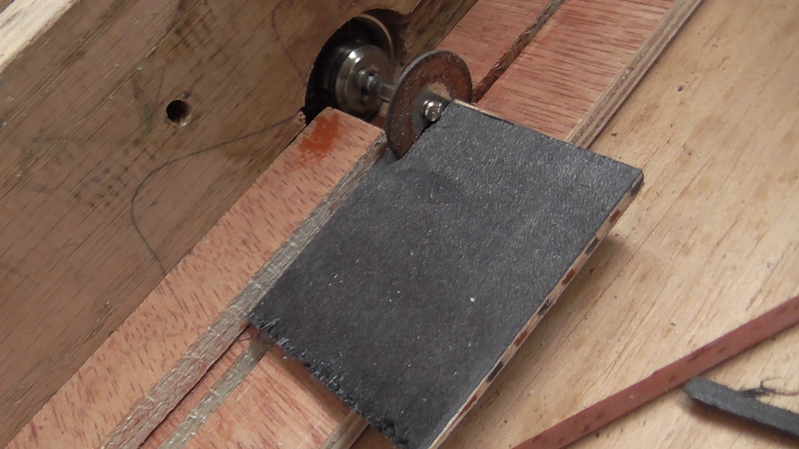

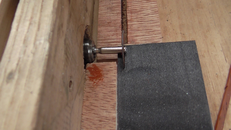

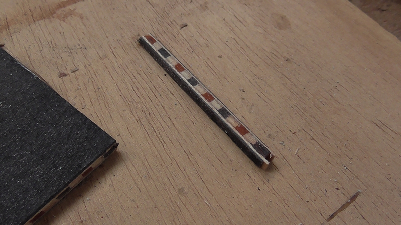

Μετά κόβω σέ φέτες τό "σάντουιτς " πάχους 3 χιλ. στήν ἴδια ἰδιοκατασκευή πού ἔκοψα καί τά πηχάκια :
Απ: Κατασκευή διακοσμητικοῦ κορδονιοῦ
« Απάντηση #16 στις: Ιανουαρίου 20, 2017, 11:35:01 πμ »

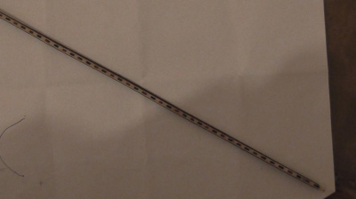

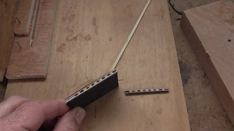

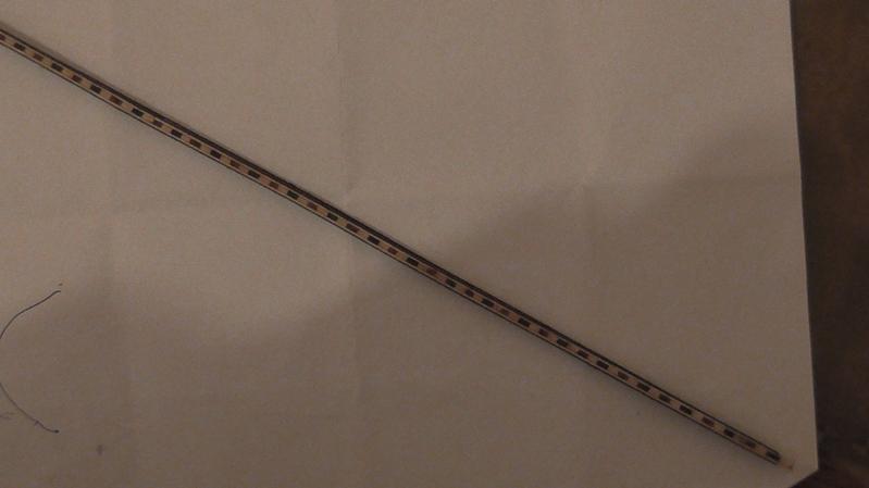

Καί τό τελικό ἀποτέλεσμα :
Τό κορδόνι αὐτό φυσικά μπορεῖ νά γίνη ὅσο μακρύ , φαρδύ καί παχύ θέλει κανείς , ἀρκεῖ νά χρησιμοποιήση παχύτερα ἤ λεπτότερα , φαρδύτερα ἤ στενότερα πηχάκια , μονό ἤ διπλό ἤ κάι τριπλό καπλαμᾶ γιά τήν ἐπένδυση τῶν πηχακίων . Μπορεῖ ἀκόμη νά χρησιμοποιήση διπλῆ σειρά ἀπό πηχάκια μέ ἐδιάμεσα ἕνα ἤ δύο καπλαμάδες , καί φυσικά καπλαμάδες καί πηχάκια διαφορετικοῦ χρώματος , αὐτά πού κατά τήν γνώμη του καί την αἰσθητική του θά ταιριάζουν στό ὄργανο πού πρόκειται νά κατασκευάση . Πάντως , καί αὐτά τά κορδόνια πού πουλάνε , ἔτσι τά κατασκευάζουν . Βέβαια , κάποια ἀπ' αὐτά εἶναι πιό πολύπλοκα , μέ λοξά τά πηχάκια κ.λ.π. , ἀλλά ἐμεῖς κάνουμε αὐτό πού μποροῦμε .

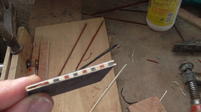

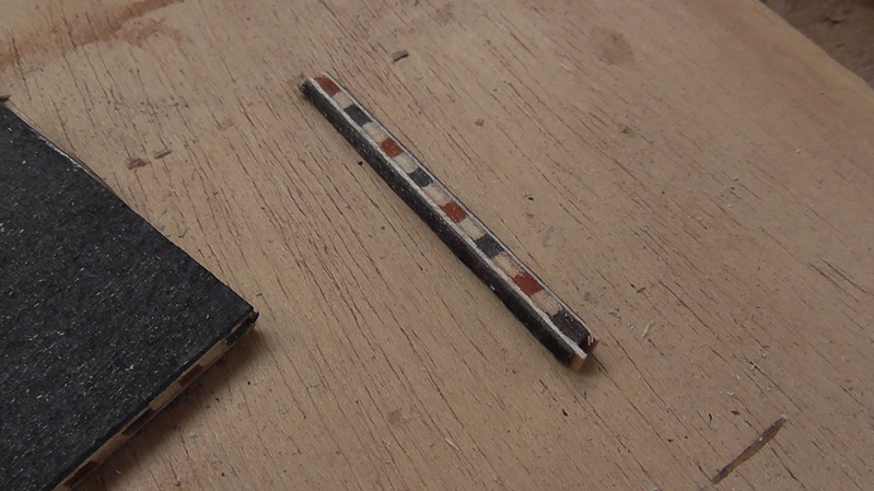

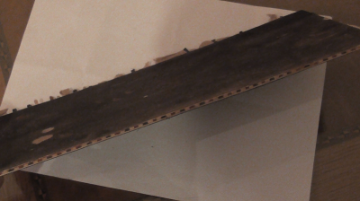

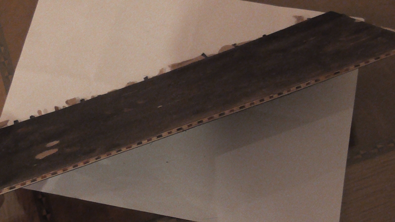

Τό Σάββατο ἔφτιαξα καί ἕνα μακρύτερο , 32 ἑκ . Λυγίζει ἰκανοποιητικά καί τά κομματάκια τοῦ χοντροῦ καπλαμᾶ ( 1,5 χιλ. ) μένουν στή θέση τους διότι τά συγκρατεῖ ἡ κόλλα :

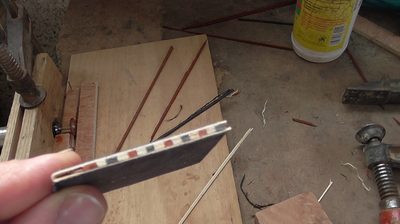

Πάντως εἶναι λίγο μπελαλίδικη δουλειά , πρέπει νά μποῦν στή σειρά χωρίς λάθος τά χρωματιστά πηχάκια , γιατί ἕνα λάθος στή σειρα νά γίνη , πάει γιά πέταμα ὅλο τό " σάντουϊτς " . Τά χέρια εἶναι πασαλειμένα μέ κόλλα , κολλάει ὅ,τι ἀκουμπήσεις . Καλό εἶναι νά ὑπάρχη δίπλα ἕνα βρεγμένο σφουγγάρι γιά νά τά σκουπίζης ποῦ καί ποῦ . Ἔχεις καί τό ἄγχος μή ξεραθῆ ἡ κόλλα καί δέν προλάβεις . Γι' αὐτό , ὅπως ξαναεῖπα , καλό εἶναι νά πλακώνονται τά τοποθετημένα πηχάκια μέ ἕνα βάρος , π.χ. μάρμαρο , γιά νά μήν χάνουν τήν ἐπαφή τους μέ τήν κόλλα , πού σάν ὑγρή πού εἶναι , στραβώνει καί σηκώνει καπλαμάδες , ἀλλά καί αὐτό τό βάρος νά μήν κολλήση καί φύγουν ὅλα ὅταν σηκωθῆ .
« Απάντηση #26 στις: Ιανουαρίου 24, 2017, 02:31:09 μμ »
Συγνώμη , ἡ μία φωτογραφία δέν ἐμφανίστηκε , τήν ξαναβάζω :=
