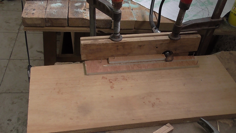

Παρακάτω θά παρουσιάσω τόν τρόπο κατασκευῆς , ἀλλά πρίν θά σᾶς δείξω μιά ἁπλῆ διάταξη μέ τήν ὁποία θά γίνη ἡ κυρίως κατασκευή :

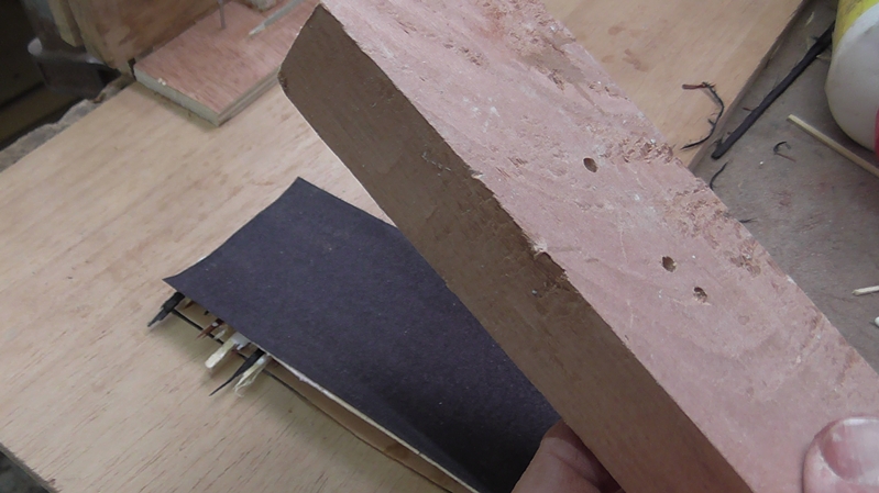

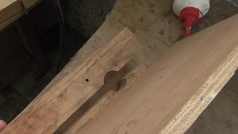

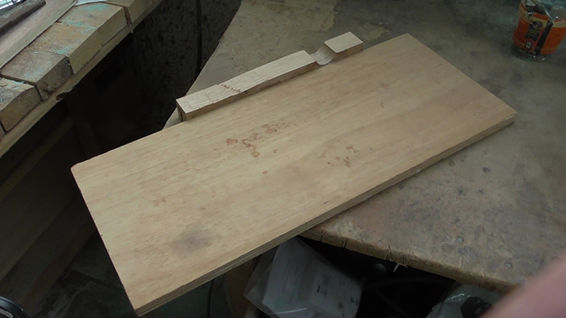

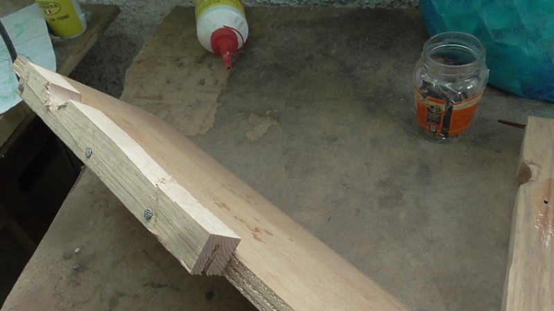

Κόβουμε μιά ὁποιαδήποτε ἐπιφάνεια ( νοβοπάν , MDF , κόντρα πλακέ θαλάσσης , ὅτι μᾶς περισσεύει ) 0,50 ἐπί 0,20 ἐπί 0,017 μ. , καί δίπλα ( στό μακρύ σόκορο ) κολλοῦμε ἤ ( καί ) βιδώνουμε ἕνα κομμάτι ξύλο , ἄς εἶναι πεῦκο , τό ὁποῖο , ἀφοῦ τό τρυπήσουμε μέ τρυπάνι FORSTNER ( δέν ξέρω ἄν τό λέω σωστά - αὐτό πού τρυπᾶμε γιά μεντεσέ ντουλαπιοῦ ) , τό σχίζουμε στήν κορδέλα , ὥστε ἡ τρύπα νά χωρίση σέ δύο ἡμικύκλια . Τό μισό κομμάτι τό προσαρμόζουμε στήν ἐπιφάνειά μας , ὅπως παρακάτω : [ Invalid Attachment ]
Συνεχίζεται.....

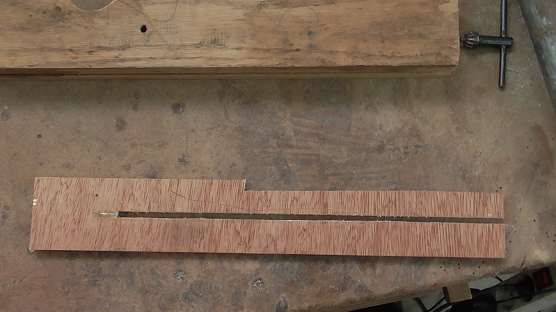

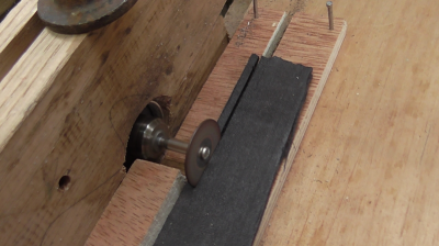

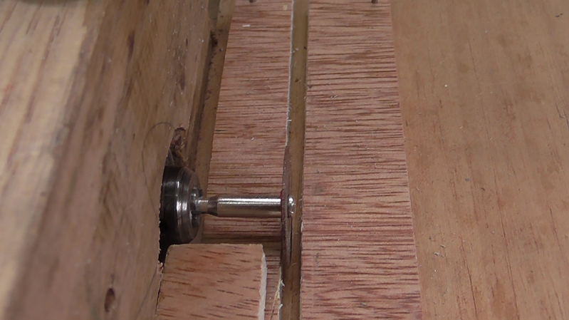

Θά ρωτήσετε : στήν τρύπα αὐτή ἀπό μέσα τί θα περάσουμε ; Θά περάσουμε καί θά σφίξουμε μέ δύο σφικτῆρες τήν ἄκρη τοῦ εὐκάμπτου λάστιχου πού ἔχει ἀπό μέσα ντίζα τοῦ ταχυτροχοῦ μας ( τό flexible τοῦ dremel δηλαδή ) , ἀφοῦ τό συνδέσουμε μ' αύτόν καί ἀφοῦ σφίξουμε στό τσόκ τοῦ flexible αὐτό τό ἐξάρτημα πού μοιάζει μέ μικρό τροχό ( χωρίς δοντάκια , θα τό δεῖτε πιό κάτω ) καί πού βρίσκεται σέ κάθε βαλιτσάκι πού πουλοῦνε στά LIDL καί ἔχει διάφορα φρεζάκια . Ἀλλά προηγουμένως , ἀπό ἕνα κόντρα πλακέ θαλάσσης 8 χιλ. φτιάχνουμε τό πρακάτω :  [ Invalid Attachment ]
Απ: Κατασκευή διακοσμητικοῦ κορδονιοῦ
« Απάντηση #5 στις: Ιανουαρίου 19, 2017, 03:44:54 μμ »

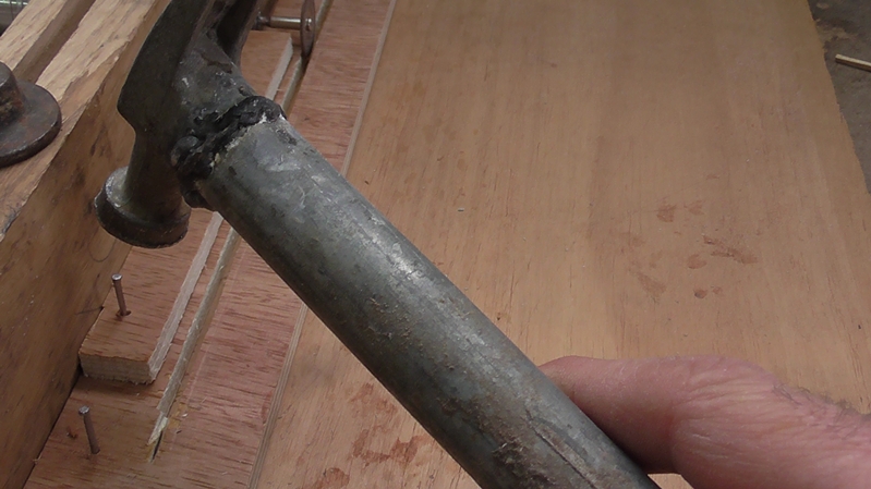

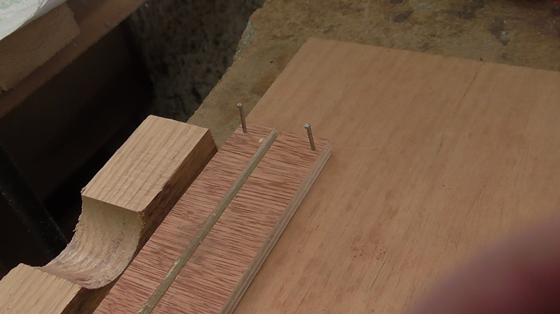

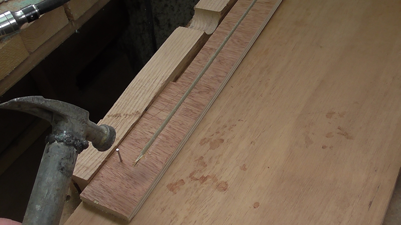

Αὐτό τό κόντρα πλακέ μέ τή σχισμή πού γίνεται εὐκολα στήν κορδέλα , τό καρφώνουμε μέ δύο καρφάκια κολλητά στό ξύλο μέ τήν μισή τρύπα :
« Απάντηση #6 στις: Ιανουαρίου 19, 2017, 03:59:31 μμ »

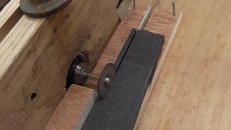

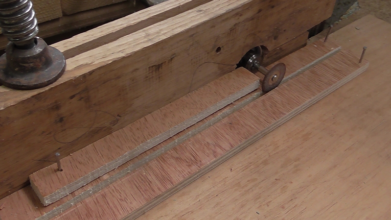

Το μπροστά δεξιό καρφάκι , τό καρφώνουμε μέχρι κάτω γιατί ἐμποδίζει , ὅπως θά δοῦμε πιό κάτω . Ἐπίσης , ἀφοῦ σφίξουμε τό flexible στήν τρύπα ἀνάμεσα στά δύο ξύλα τόσο ἔξω ὅσο ὁ μικρός τροχός νά γυρίζη μέσα στήν σχισμή , κόβουμε καί ἕνα κόντρα πλακέ 8 χιλ. σάν ὁδηγό , ὥστε νά κόβεται μέ τόν τροχό ἕνα λεπτό ξύλο σέ πάχος 3 χιλ. Αὐτόν τόν ὁδηγό τόν καρφώνουμε μόνο στό πίσω μέρος πάνω στό πρῶτο κόντρα πλακέ , κολλητά μέ τό ξύλο μέ τήν τρύπα , ἀλλά ὄχι τό καρφί μέχρι μέσα γιά νά μποροῦμε νά τό βγάλουμε καί νά ἀλλάξουμε ὁδηγό :
« Απάντηση #7 στις: Ιανουαρίου 19, 2017, 04:03:15 μμ »
Καί ἡ ὅλη κατασκευή :

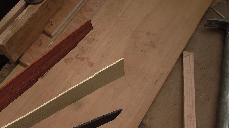

Τί θά κόψουμε ὅμως μέ τό τροχάκι ;
Ὑπάρχουν καπλαμάδες ὅπως θά γνωρίζετε , ἕως 2,5 χιλ. Ἐγώ διάλεξα τρία εἴδη πάχους 1,5 χιλ. : λεύκα ἄσπρη ( ἄβαφη ) , λεύκα μαύρη ( βαμμένη ) καί ἕνα κόκκινο ξύλο νομίζω λέγεται τριανταφυλλιά , δέν θυμᾶμαι τό ἀφρικάνικο ὄνομά του . Κομμάτια ἀπό αὐτούς τούς καπλαμάδες θά τά κόψουμε σέ λωρίδες φάρδους 3 χιλ. καί μάκρος 10 εκ. γιά αὐτό τό δοκιμαστικό πού σᾶς δείχνω :

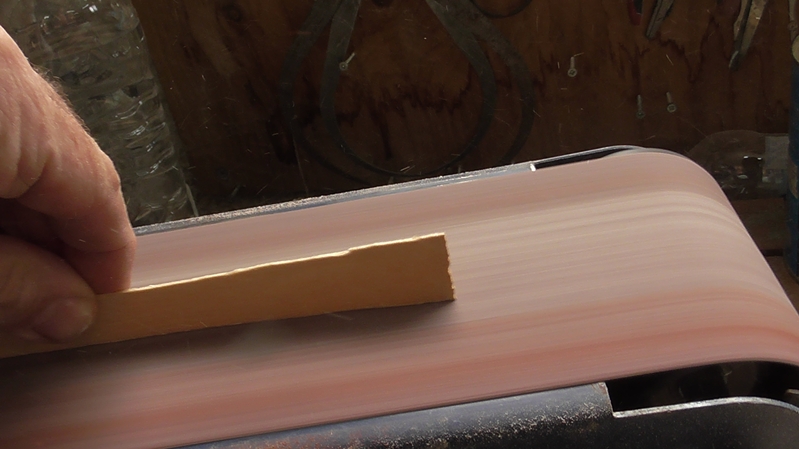

Ἰσιώνουμε τήν μία πλευρά στό τριβεῖο :
.....καί κόβουμε :

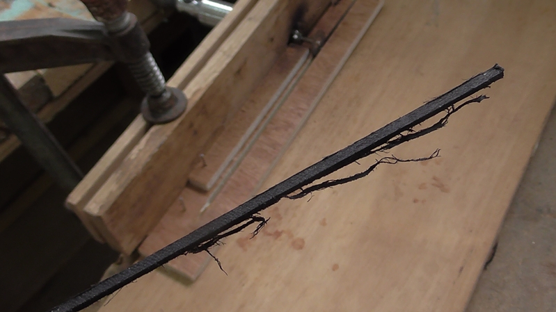

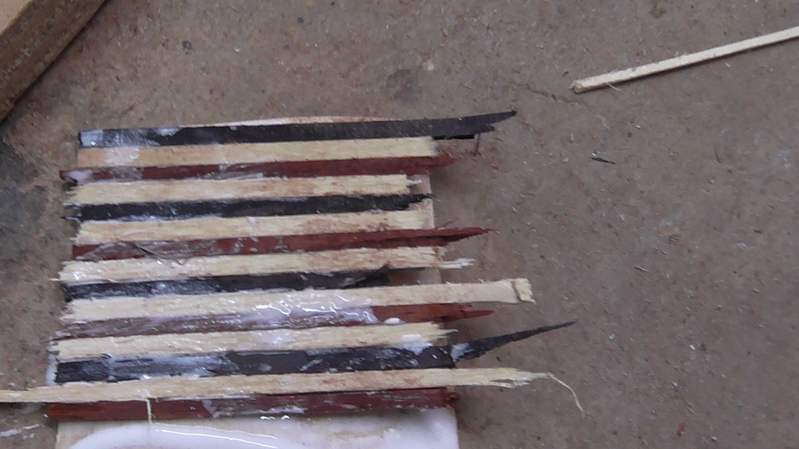

Τά πηχάκια πού βγαίνουν ἔχουν αὐτή τήν μορφή :
...ἀλλά τό περιποιούμαστε μέ λίγο τρίψιμο προσεκτικά ( γυαλόχαρτο 100άρι σέ τάκο ) ὥστε νά γίνουν ὁμοιόμορφα χωρίς σκλέντζες καί ξέφτια . Παρατήρησα ὅτι ὅταν σμπρώχνουμε μέ ταχύτητα τόν καπλαμᾶ στόν τροχό , γίνονται λιγώτερα ξέφτια ἤ καθόλου καί τό πηχάκι βγαίνει καθαρό .

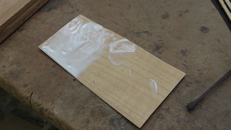

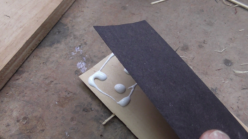

Στή συνέχεια , ἀφοῦ κόψουμε ἀρκετά πηχάκια ἀπό τά τρία χρώματα καί τά καθαρίσουμε , κόβουμε 4 κομμάτια καπλαμᾶ λεπτό ( 0,0006 μ. ) , 2 ἀπό σφενδάμι ( λευκό ) καί δύο ἀπό σφενδάμι ( νομίζω ) μαῦρο , ἤ ἄν κάποιος θέλει μόνο 2 ἰδίου χρώματος . Καλό εἶναι ἀπό τήν προηγουμένη νά τά κολλήσουμε σέ ζεύγη ( λευκό καί μαῦρο μαζί ) . Διαστάσεις γιά τό παράδειγμα 10 ἐπι 10 ἑκ.

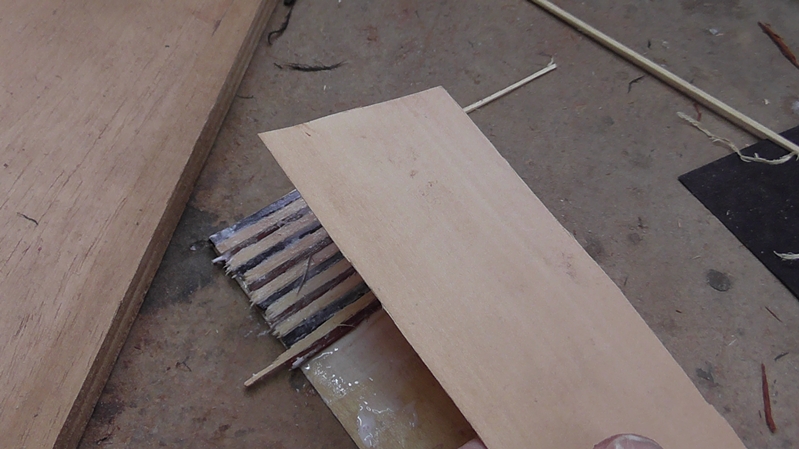

Ἀπό κάτω ἔχουμε βάλει τόν μαῦρο καπλαμᾶ μέ κόλλα , ἀπό πάνω τόν ἄσπρο , καί ἀφοῦ ἁπλώσουμε κόλλα ἀδιάβροχη , κολλᾶμε διασταυρωτά μέ τίς βέννες τοῦ καπλαμᾶ τά πηχάκια μας μέ τή σειρά : λευκό-μαῦρο-λευκό-κόκκινο-λευκό-μαῦρο-λευκό-κόκκινο κ.ο.κ.:

Στήν προηγουμένη ἑνότητα ἔκανα λάθος τήν πρώτη φωτογραφία . Διορθώνω :

Ἀφοῦ τελειώσουμε μέ τήν τοποθέτηση τῶν πηχακίων δίπλα δίπλα τό ἕνα μέ τό ἄλλο χωρίς διάκενα μεταξύ τους ( ἄν κάνουμε πιό μεγάλη σέ μῆκος κατασκευή , τότε , ἀφοῦ ἀραδιάσουμε ἀρκετά πηχάκια καί ὑπάρχει κίνδυνος νά τραβήξη ἡ κόλλα χωρίς νά εἶναι σφιγμένη , πάνω ἀπό ὅσα ἀραδιάσαμε μποροῦμε νά τοποθετήσουμε πρόχειρα ἕνα χοντρό μάρμαρο ) , σκεπάζουμε τά πηχάκια μέ τόν ἄσπρο καπλαμᾶ ( ἄν χρειαστῆ ἀλείφουμε κόλλα ) , καί ἀκολούθως τόν ἄσπρο μέ τόν μαῦρο ( πάλι μέ κόλλα ) , ἤ τό ζεῦγος ἄν τά ἔχουμε ἀπό πρἰν κολλήσει . Σφίγγουμε μέ τάκους προσέχοντας μήν κολλήσουν στούς ἐξωτερικούς καπλαμάδες , ἐν ἀνάγκη καλύπτουμε πάνω κάτω μέ νάϋλον .

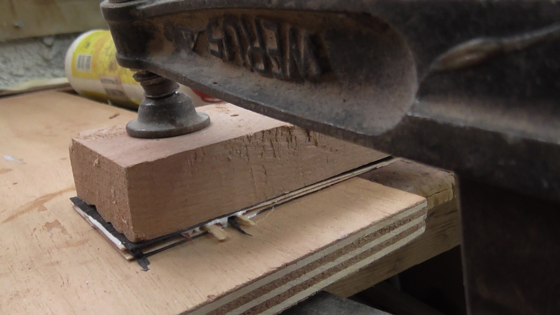

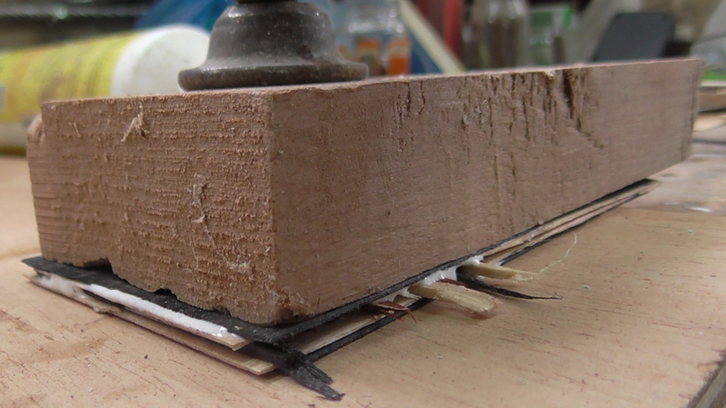

Τό τελικό σφίξιμο :
