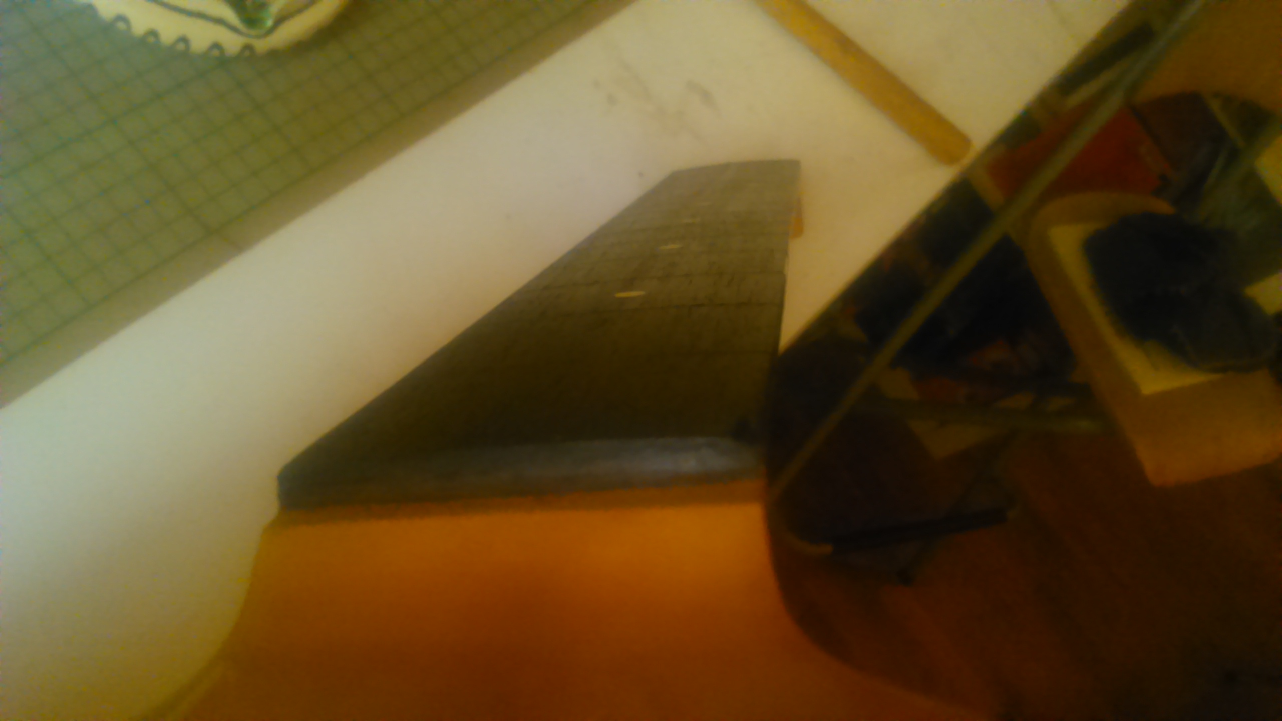

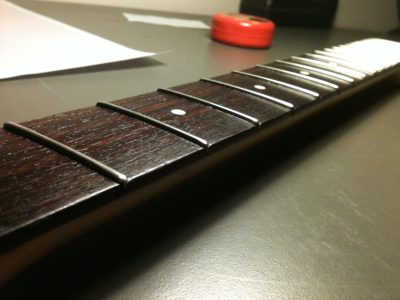

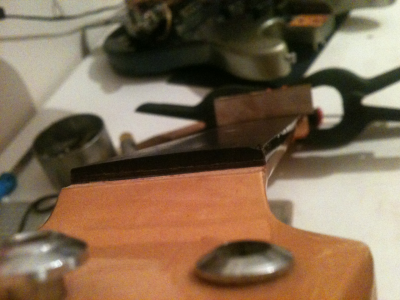

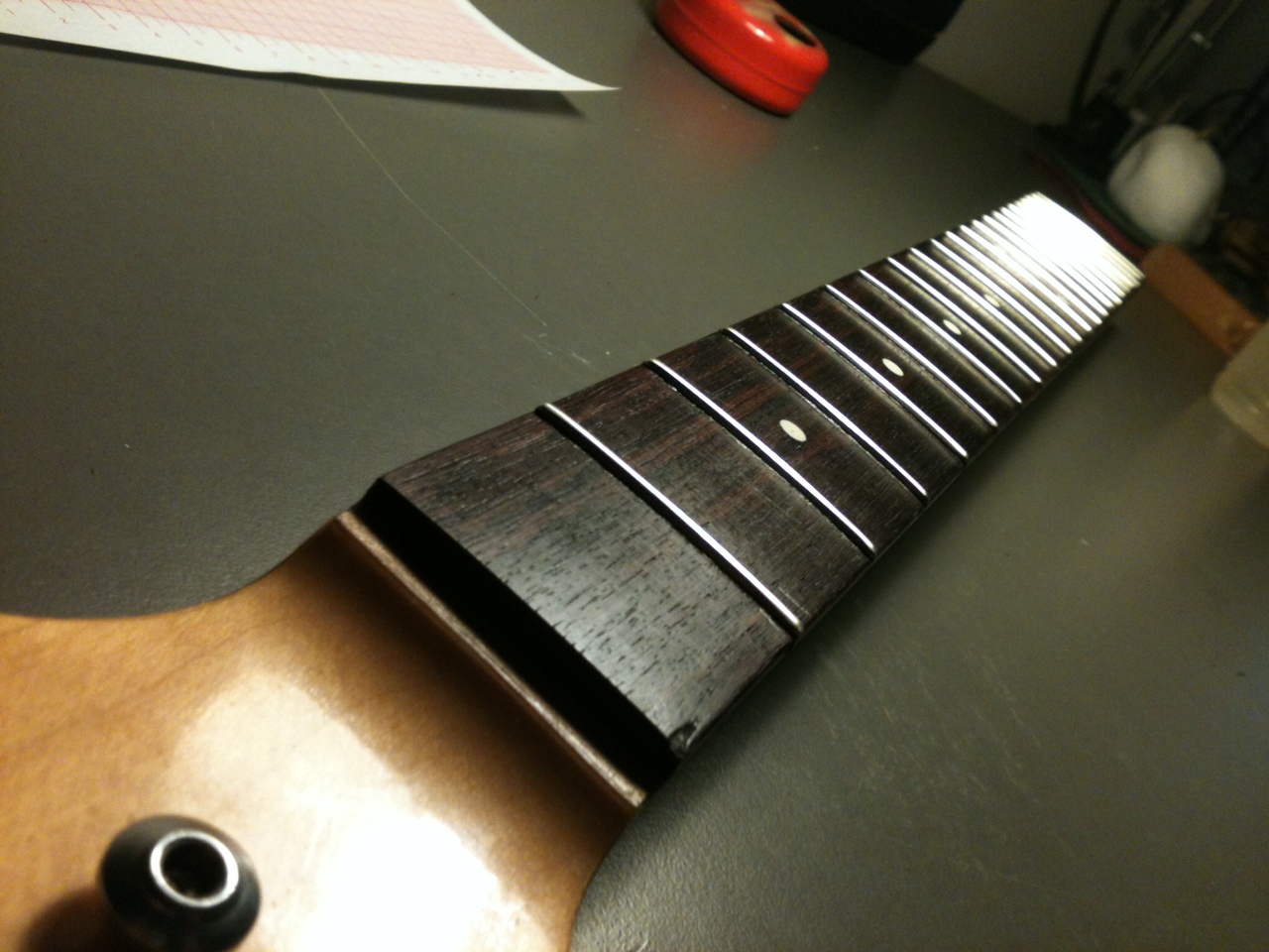

Ανελαβα να σενιαρω μια παλια japan strat style κιθαρα, ενος φιλου! Ειχε τα θεματακια του το μπρατσακι της και ηθελε αλλαγη κανονικα...αλλα επειδη το εξινα, ειπα να προσπαθησω πριν παει για αγορα αλλου μπρατσου...Ειχε σκευρωμα, ξεκολλημενη ταστιερα στα τελευταια 4-5 ταστα, και ταστα τελειως πεθαμενα...εεε...αφου ειχα και ενα πακετακι dunlop 6110...
http://www.geetar.gr
Stamart
Μηνύματα: 517
Απ: Stratoca-τάστα-ση!
Απάντηση #1 στις:

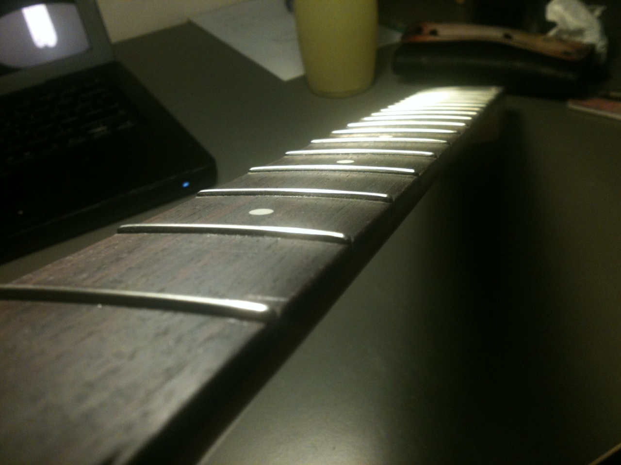

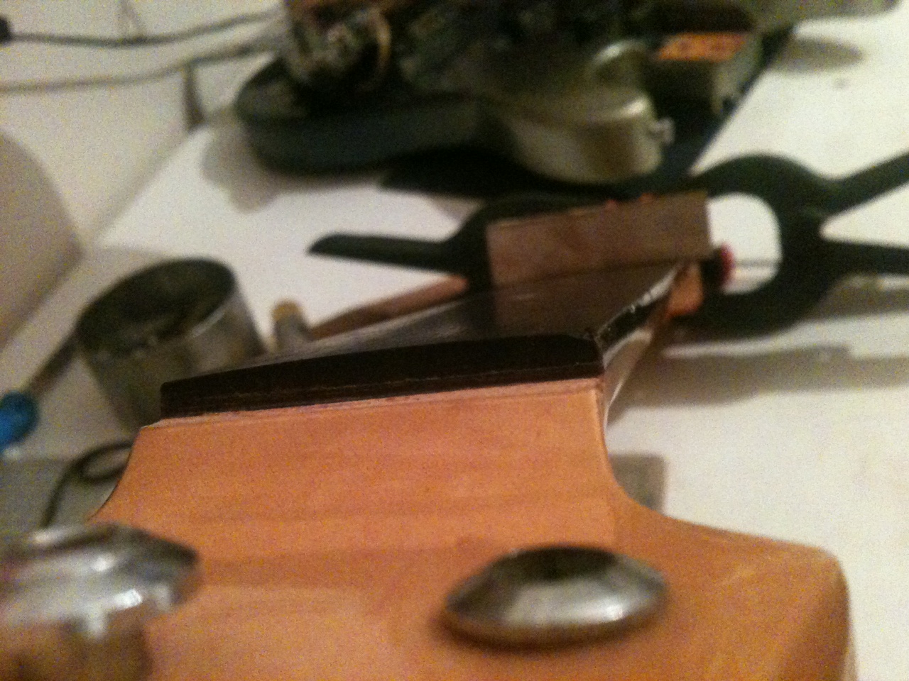

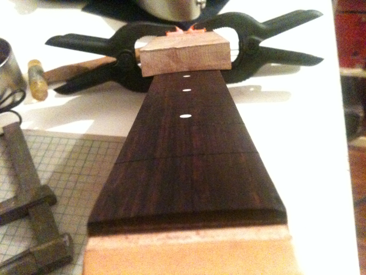

Ιανουαρίου 13, 2017, 09:42:06 μμ »

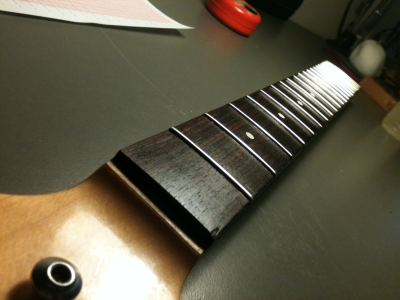

Κολλησα την ταστιερα, εφερα οσο μπορουσα στα ισια του μπρατσακι, εκανα κι ενα level την ταστιερα γιατι ειχε και μια στρεβλωση...κι εβαλα ταστακια γαματα...

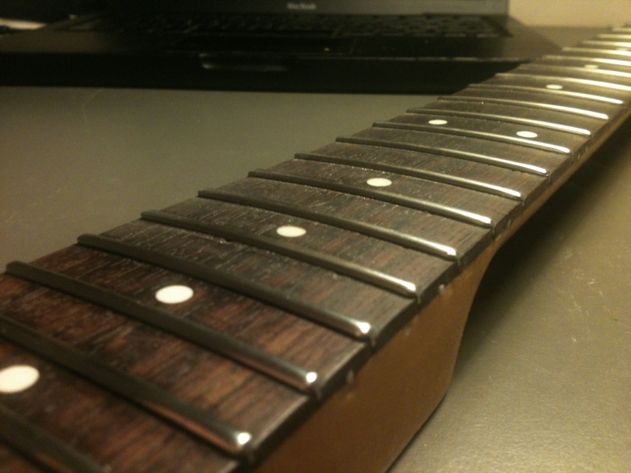

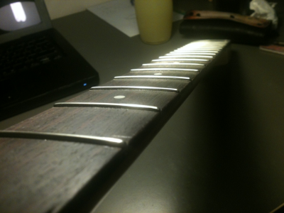

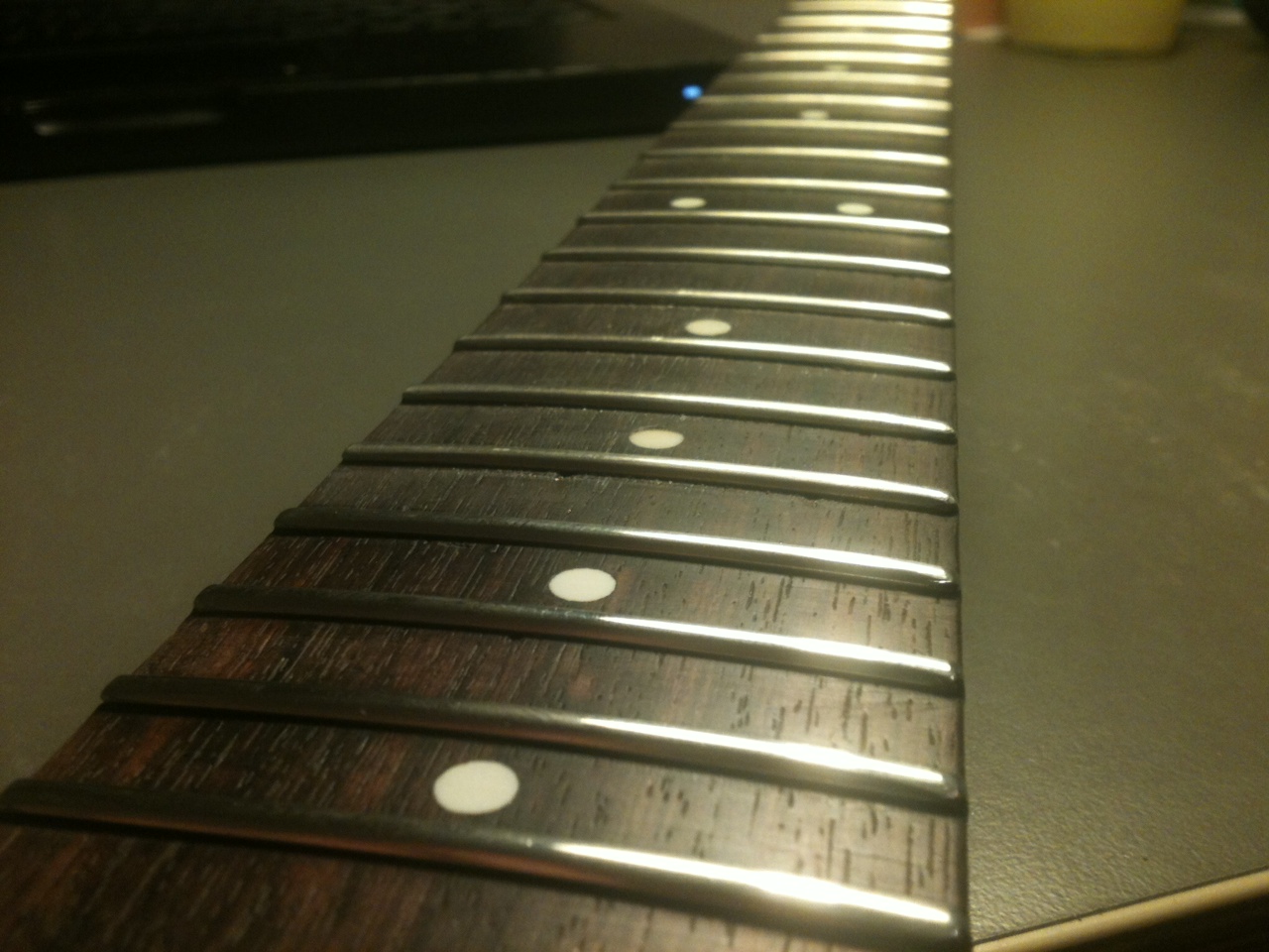

Ιανουαρίου 17, 2017, 07:05:28 μμ »

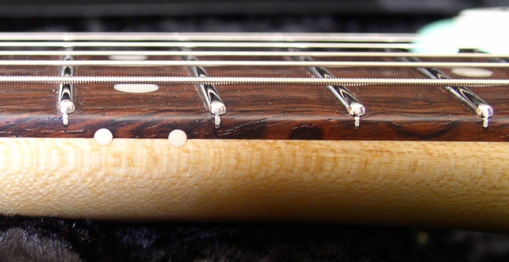

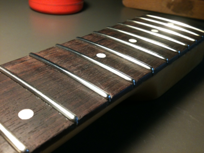

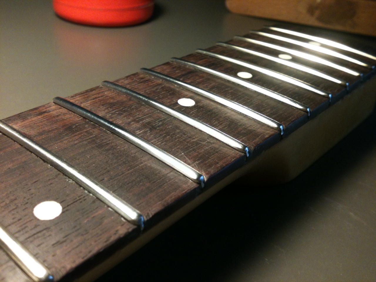

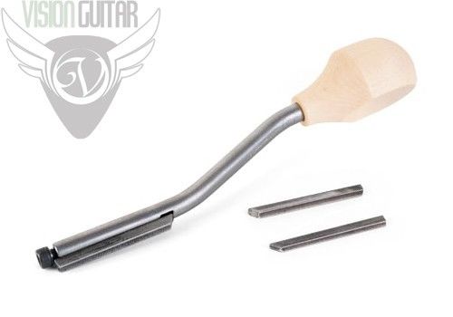

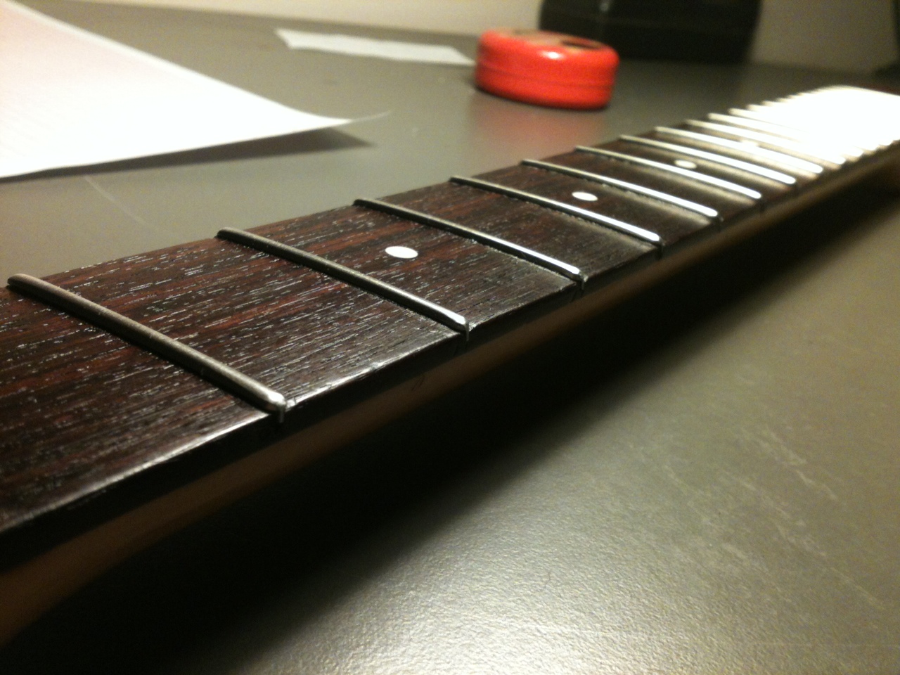

και συνεχιζω με fret leveling, white side dots...και ειπα να δοκιμασω να στρογκυλεψω τα ταστα στις ακρες τους...αρρωστημενη κατασταση, αλλα το αποτελεσμα ομολογω οτι αξιζει τον κοπο!!!...επομενη δουλιτσα το γυαλισμα...

Φίλε πραγματικά πολύ καθαρή δουλειά! ΣΥΓΧΑΡΗΤΗΡΙΑ!

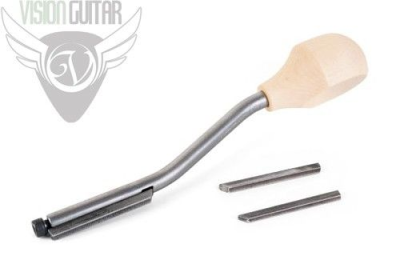

Ιανουαρίου 17, 2017, 10:47:08 μμ »
πηρες στρογγυλη λιμα ταστων ρε Σταματη?

Απάντηση #8 στις:
Ιανουαρίου 18, 2017, 07:08:20 πμ »
Μπράβο Σταμάτη!
Τα παρά στρογγύλεψες ξέφυγες από τα vintage specs

Ιανουαρίου 18, 2017, 01:53:36 μμ »
Κωστη αυτην εχω...

Νασο να φανταστεις ημουν και συγκρατημενος καθοτι πρωταρης!

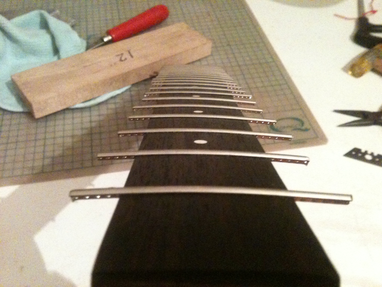

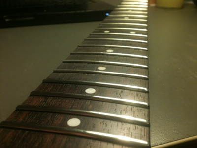

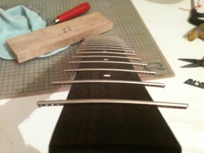

Ιανουαρίου 20, 2017, 03:31:05 μμ »
Αντε και τελειωνουμε σιγα σιγα...αλλα 12 μεινανε!

Ιανουαρίου 20, 2017, 05:51:43 μμ »
Τελειωσαμε με τα ταστακια!!!
