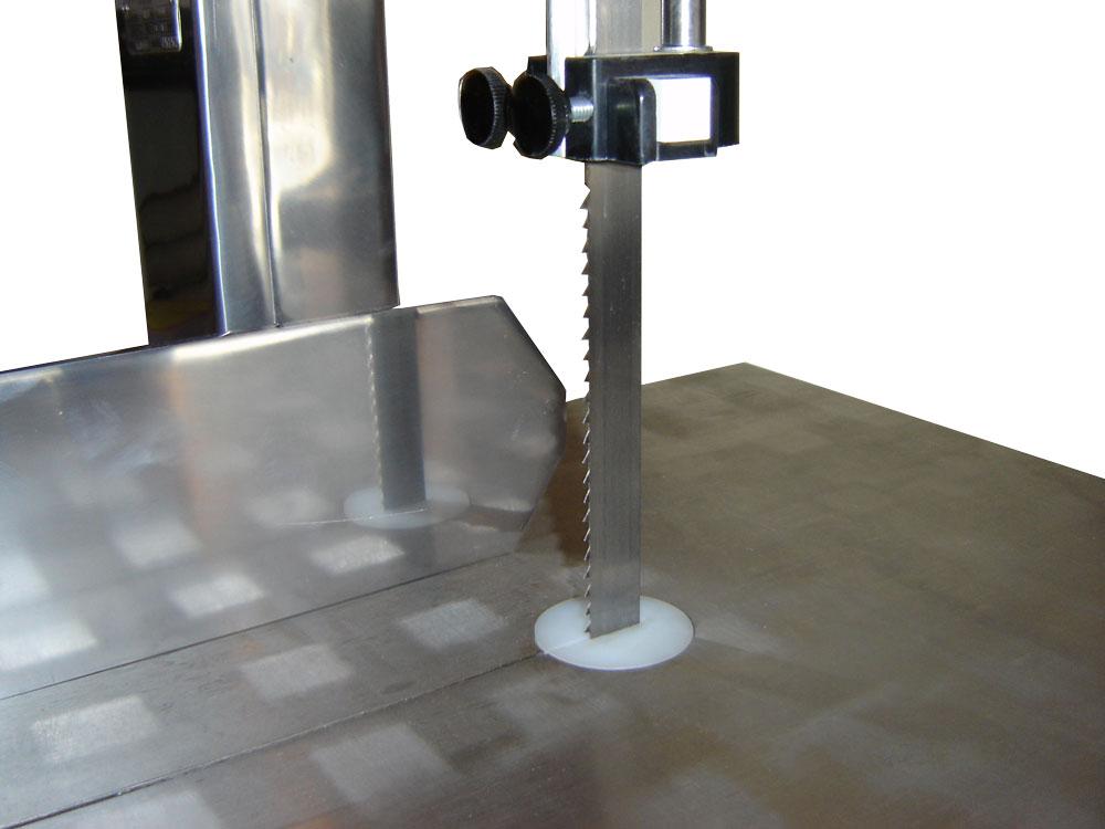

- η ρύθμιση της σαλαμάστας και το υλικό που χρησιμοποιούμε για σαλαμάστρα

Μια ερωτηση.....τι ειναι η ''σαλαμάστα''....;;;;

Προφανώς σαλαμάστρα ήθελε να γράψει, είναι πλέγμα από σκοινιά.

η Σαλαμαστρα Γιωργο ειναι σχοινι ειδικο, νομιζω εμποτισμενο με κερι και ειναι για στεγανοποιησεις σε υδραυλικα βαρεου τυπου κλπ. Στην κορδελα δεν εχω ιδεα τι εννοει

Στην κορδέλα απ' ότι ξέρω σαλαμάστρα είναι το συνήθως στρογγυλό (αλλά και τετράγωνο) συνθετικό ή από σκληρό ξύλο ή και μεταλλικό που είναι πάνω στην τράπεζα της κορδέλλας με μια σχισμή μέσα από την οποία περνάει η πριονοταινία.
