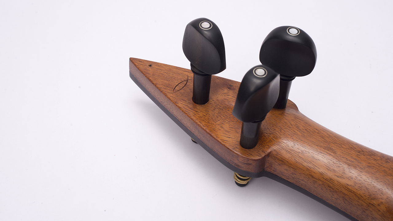

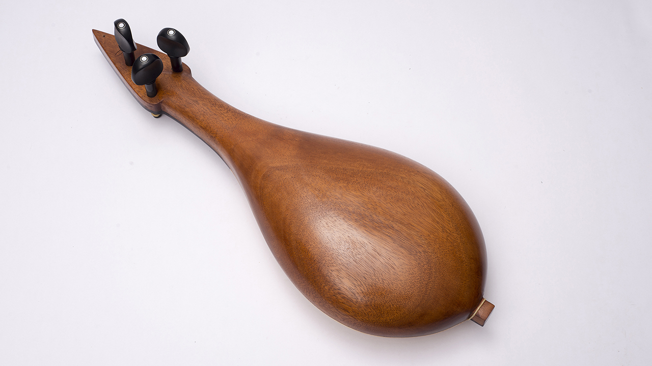

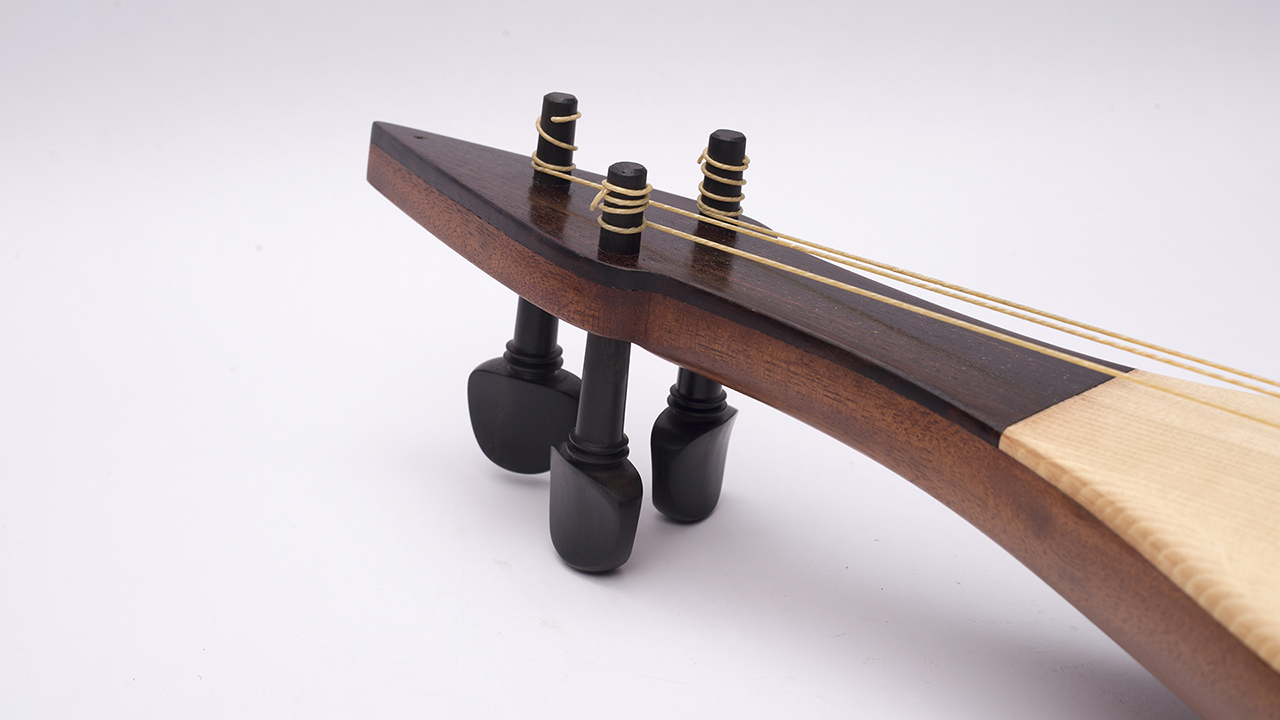

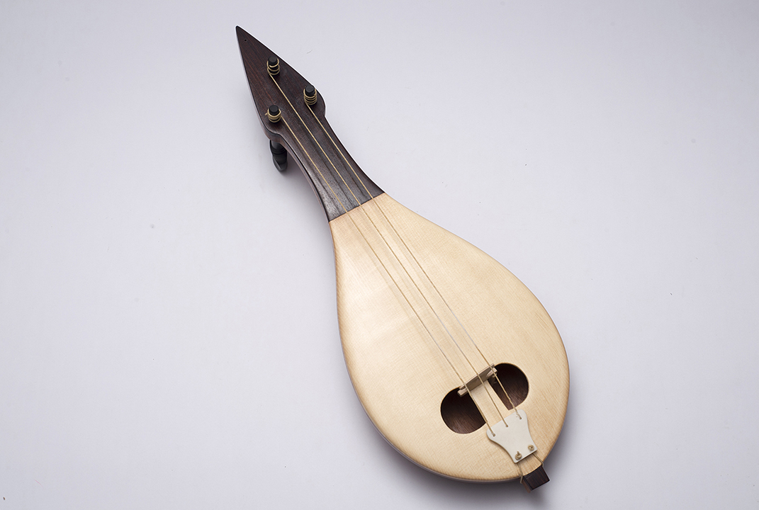

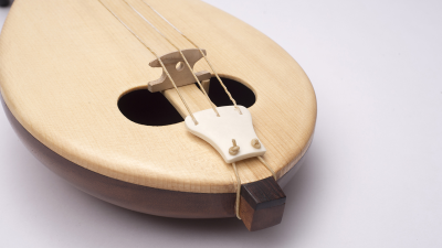

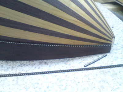

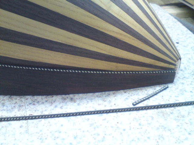

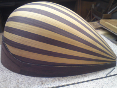

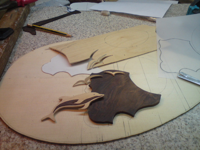

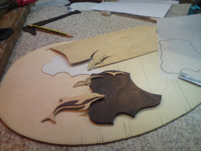

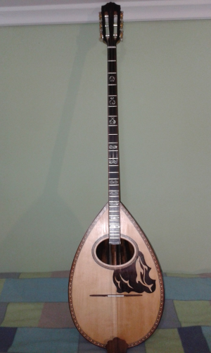

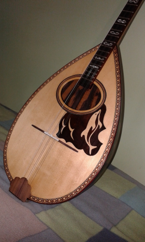

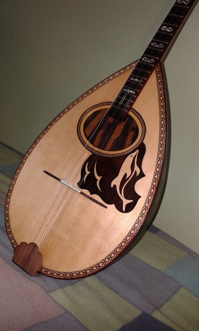

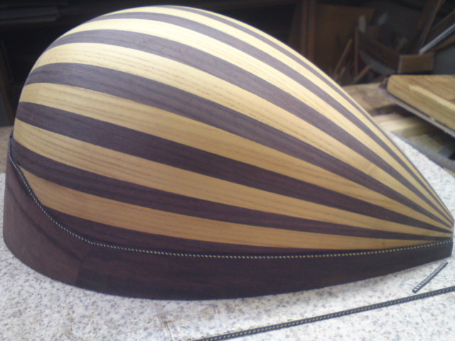

Το τρίχορδο που παρουσιάζω παρακάτω είναι παλιότερη κατασκευή . Σκάφος απο παλίσανδρο και μουριά, καπάκι έλατο , ταστιέρα έβενος, πεναριά μασίφ παλίσανδρος και σφενδάμι, καβαλάρης απο παλίσανδρο.
Μερικές φωτογραφίες και ένα βιντεάκι στη συνέχεια...

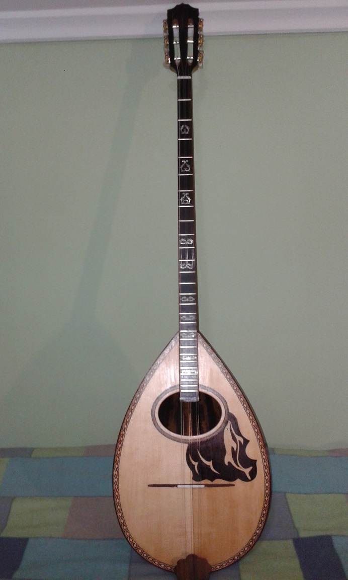

Εχω παίξει με τούτο! είναι τρίχορδο με τα όλα του.
Και Νικόλα το δικό μου (δικό σου) γκρεμίζει ντουβάρια και είναι ακλόνητο δε χαμπαριάζει λέμε!
Σύντομα θα γράψω ένα καλό βίντεο (περιμένω ένα μικροφώνακι για βελτίωση του ήχου στα βίντεο γραμμένα από κινητό)

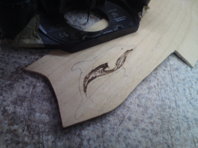

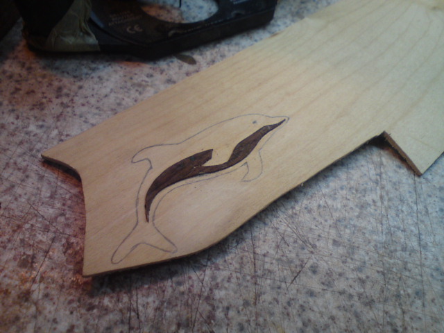

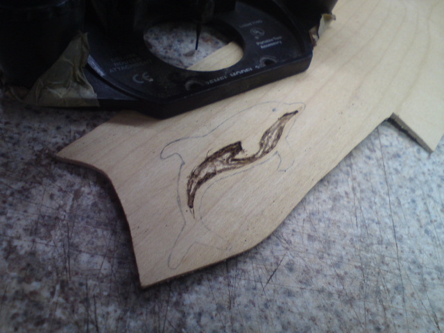

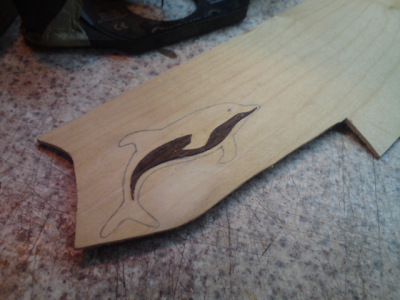

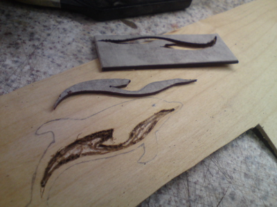

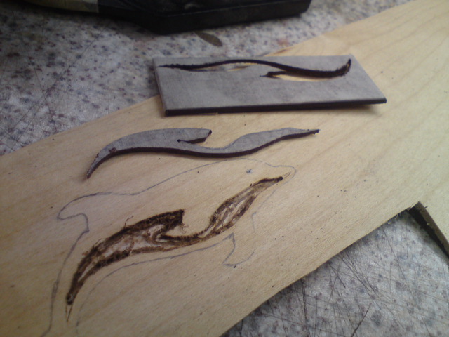

Νικόλα τι πάχος είχε η φιγούρα; αρχικό και τελικό;

αυτο το δελφινι με πεδαιευει...εχω κατεβασει φωτο για να κανω φιγουρα...αλλα το ποιο καλο το αντεγραψα απο ενα πατακι της μπανιερας!! {celebrate014} καλοπιαχτο να ειναι και να το χαιρεσια!!

Εξαιρετική δουλειά, μπράβο! Ειδικά το σκάφος με ενθουσίασε. Αλλά και το δελφίνι είναι πολύ ωραίο! Μόνο που στο βιντεάκι δεν ακούγεται το χρώμα του, πρέπει να το ξαναηχογραφήσεις καθαρότερο.

Γιάννη η φιγούρα είχε αρχικό πάχος 4,5 mm ο παλίσανδρος και περίπου 2,5 mm το σφεντάμι , αφού μπήκε ένθετο το σφεντάμι μέσα στον παλίσανδρο μετά ''κατέβηκε'' όλο μαζί σε ένα αυτοσχέδιο drum sander που έχω φτιάξει στο 1,5 mm περίπου.
