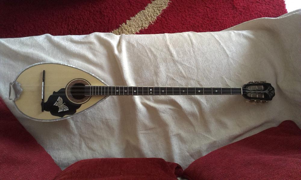

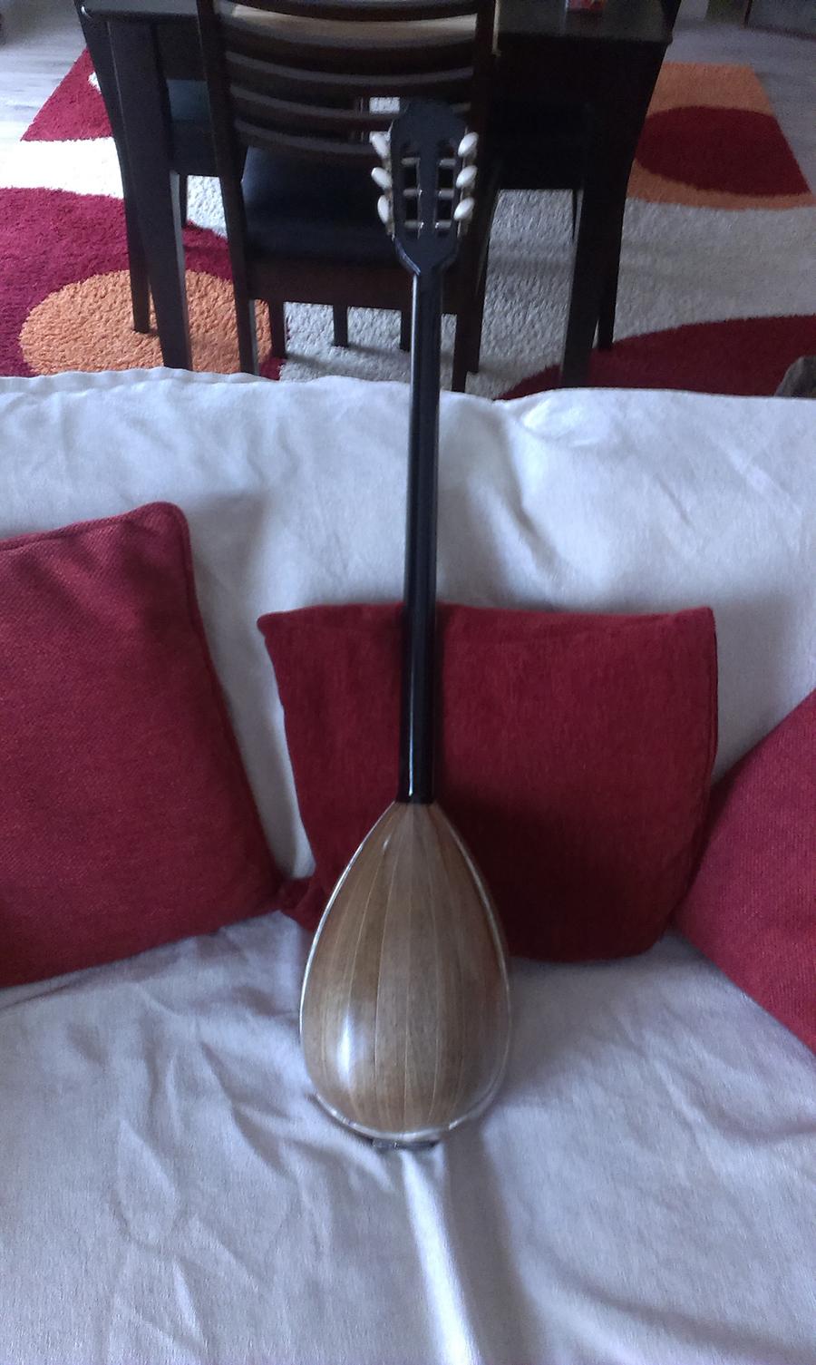

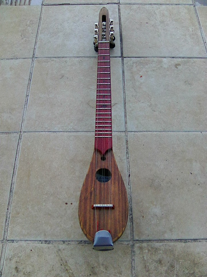

Τζουραδάκι
« στις: Δεκεμβρίου 05, 2016, 11:26:33 πμ »

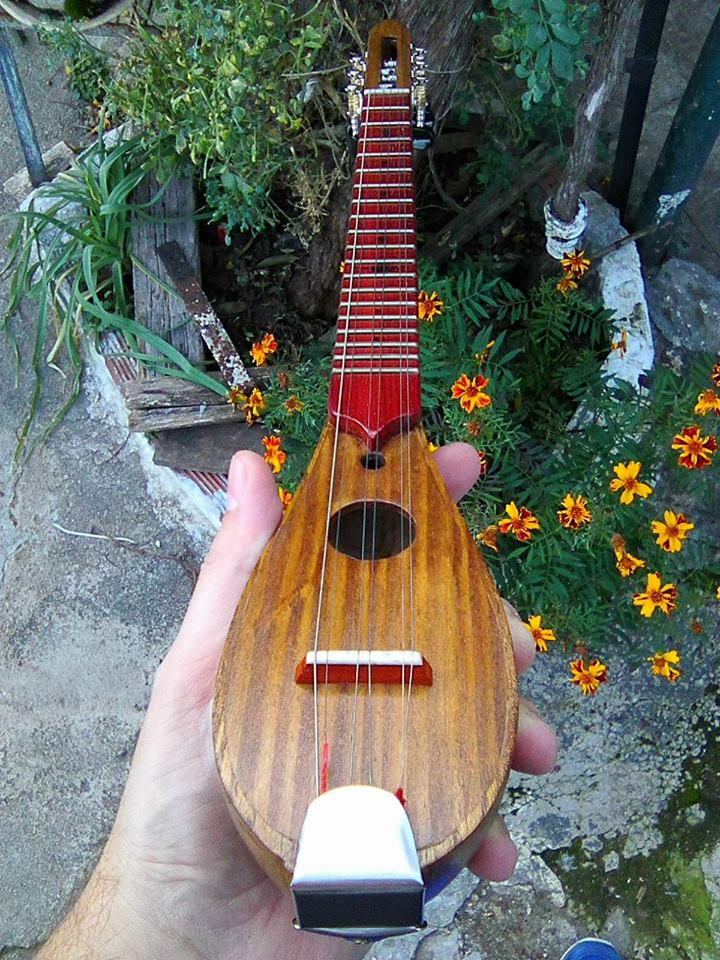

Τελείωσε και ο τζουράς.

Φίλε Γιάννη  πολύ ωραίος ο τζουράς ,  Μπράβο!! ευκολόπαιχτος και καλόπαιχτος να είναι!!!!

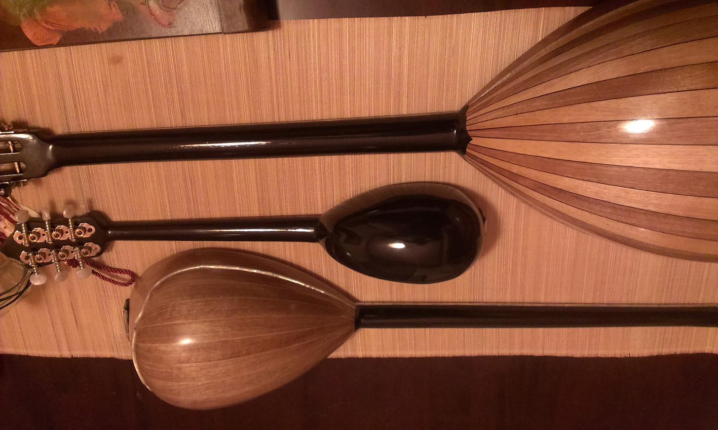

Μια ερώτηση!!.......τι υλικό είναι αυτό που ντύνεις το μανίκι?  και απο που το προμηθεύεσαι?
Στο μπουζούκι το δικό μου μετά απο κάποια ώρα (επειδή  ιδρώνουν πολύ τα χέρια μου) κολλάει στο μανίκι και δεν μπορώ να παίξω!!!
Γνωρίζω όμως  απο το προηγούμενο μπουζούκι, ότι  το συγκεκριμένο ντύσιμο στο μανίκι  κάνει δουλειά , γιατί γλιστράει το χέρι και παίζεις άνετα!!!
προφανώς δεν μεταφέρει υγρασία και θερμοκρασία στο μανίκι .....και πάει λέγοντας....!!
θα μου πεις δεν είναι τυχαίο που το βάζουν  το 99% των οργανοποιών  !!!τέλος πάντων
Ευχαριστώ εκ των προτέρων!!!

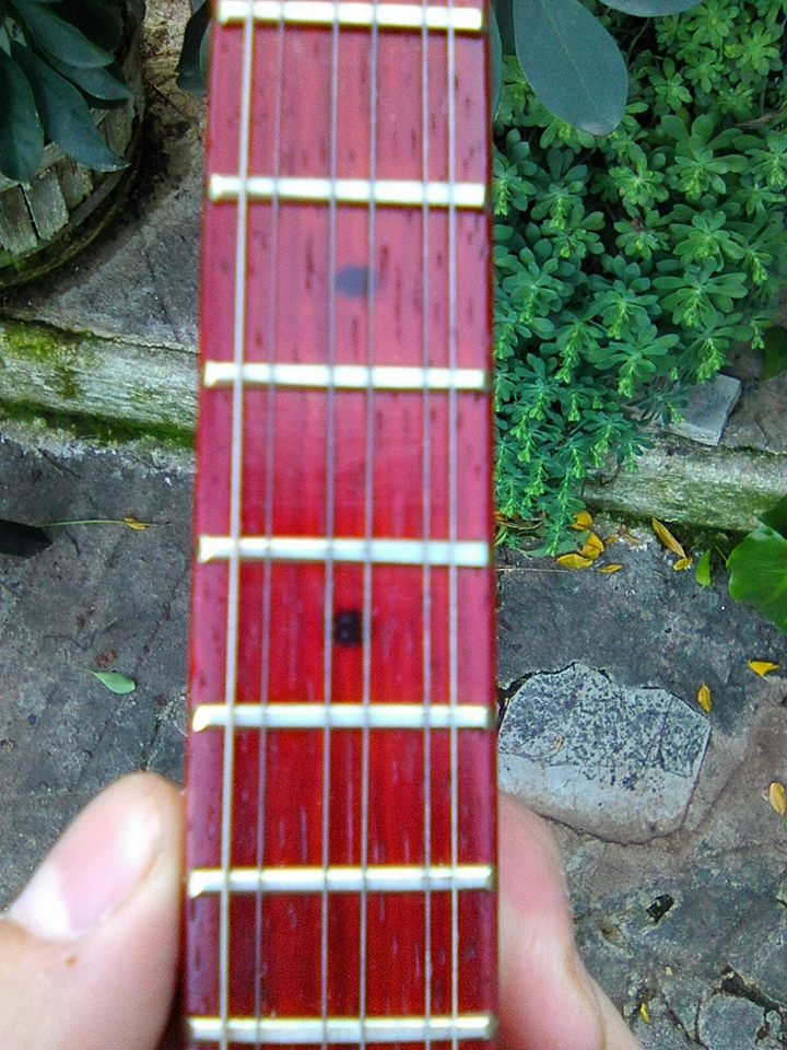

Γιώργο καλησπέρα, δεν είναι υλικό, ακρυλική βαφή Morris είναι και μετά ακρυλικό βερνίκι της ίδιας εταιρίας.

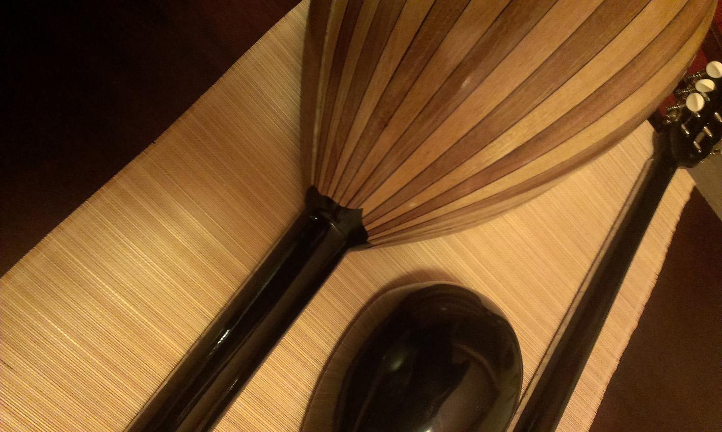

Δηλ. Γιάννη - αν κατάλαβα σωστά - περασες το μανίκι πρώτα με τη βαφή και μετά με το βερνίκι ; και τα δυο σε σπρέϊ ;
μήπως μπορείς να μας δείξεις μια κοντινή φωτο ;

Κατ΄αρχήν, πολύ καλό τρίψιμο ξεκινώντας με 80άρι για τα χοντρά μέχρι και όσο πιο ψιλό γυαλόχαρτο υπάρχει, δεν χρησιμοποιώ σίλερ ή πράιμερ. Περνάω 3 χέρια γομαλάκα με πινέλο και μετά από κανά μισάωρο τρίβω ελαφρά πάλι με πολύ ψιλό. Μετά καθαρίζω καλά με πανί και ασετόν. Αφού μονώσω καλά (Το σχέδιο στην ένωση το κάνω πάνω στην χαρτοταινία που μονώνω με το χέρι και το κόβω με φαλτσέτα), ρίχνω το μαύρο 3 - 4 χέρια ανά μισή με μία ώρα περίπου αναλόγως τον καιρό και μετά από 2 ώρες το βερνίκι πάλι 3 χέρια ανά μια ώρα. Την επόμενη ημέρα είναι έτοιμο.

« Απάντηση #12 στις: Δεκεμβρίου 08, 2016, 10:58:48 μμ »
Μπράβο πολύ ωραία όλα!
Ερωτηση, γλιστράει το χέρι στο μάνικο; δηλαδή αν είχε μόνο λούστρο θα είχε διαφορά;

Δεν νομίζω να έχει διαφορά, το ίδιο υλικό είναι και τα δύο.

Ευχαριστούμε Γιάννη!!όσοι δεν γνωρίζαμε, μας κάλυψες πλήρως!!ήσουν πάρα πολύ αναλυτικός! να 'σαι καλά!!
Ύστερα απ 'την βαφή  που κάνεις εσύ με τόσες στρώσεις!!!.........το δικό μου θεωρείται άβαφο .........γι' αυτό μάλλον κόλλαγε το χέρι μου πάνω!!! :(
