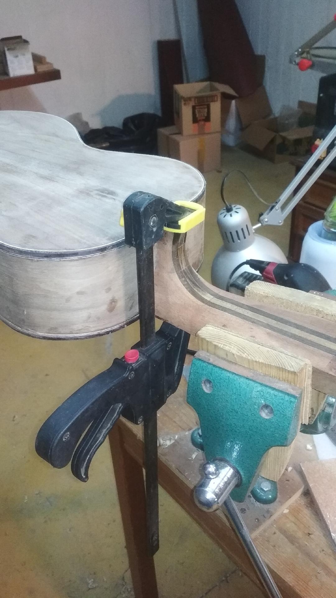

Ξεχασα να ενημερωσω για την κολληση του μανικου. Θα ψαξω για φωτογραφίες.
Χθες εβαλα το διακοσμιτικό στο κατω μερος του τακουνιού.
Παμε για ταστιερα....  {music007}
