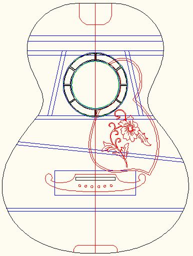

« Απάντηση #46 στις: Μαρτίου 06, 2017, 09:06:06 μμ »
Λοιπον έκανα τις αλλαγές που με συμβουλεψατε. Βλεπετε κατι λάθος; (ενισχυτικο καβαλάρη, καμαρια)
Εχω σχεδόν ετοιμασει ροζέτα και φιγουρα (λιγα τριψιματα θελουν και το κέντρο του λουλουδιου που θα μπεί παντουκ) και κολάω στο καπακι.

« Απάντηση #48 στις: Μαρτίου 07, 2017, 07:59:42 πμ »
σουπερ γιωργο! ωραιο και το λοξο καμαρι που εβαλες, που "συγκλινει" στην μερια των πριμων, κατα την γνωμη μου!
κατω απο τον καβαλαρη θα βαλεις και αλλο ξυλο; (πλακα;)
βαλε και καμια φωτο απο την κατασκευη! βλεπεις ειναι καιρος σεμιναριων και φεστιβαλ, εχω πεσει σε σκαρπελικη απραξια και θελω να παρω την δοση μου! {music016}
Απ: Κατασκευή πρώτης ρεμπετοκιθάρας
« Απάντηση #49 στις: Μαρτίου 07, 2017, 08:35:27 πμ »
καλημερα. Ευχαριστω για τις απαντήσεις. Ιωσηφ για τη φωνή θα δουμε, η πρωτη είναι, ψαχνοντας παω... οτι βγει...
Στελιο κατω απο τον καβαλάρη θα μπει σκληρο ξυλο. Ειναι το ορθογωνιο παραλληλογραμμο με τη μπλε γραμμη. Το μεγεθος είναι ενταξει; Μικρο μεγαλο;
Ναι το πλαγιο καμαρι προς τα πριμα συγκλίνει. Τα καμαρια είναι απο την "πίσω μερια του σχεδιου"

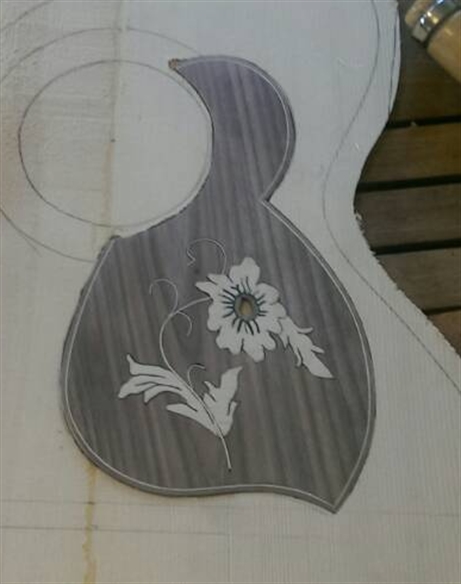

« Απάντηση #50 στις: Μαρτίου 08, 2017, 06:28:23 μμ »
Την επομενη φορα που θα σκαψω με το ντρεμελ να μου θυμησετε:
Δε δουλευουμε στο σκοταδι και δε βιαζομαστε να τελειωσουμε...  ;D
Παλι μεινανε κενα για στοκαρισμα....
ειχα βαλει και χαρτοταινια για να κρατηθει αλλα ξεχασα να βγαλω φωτογραφια
Δεν εχω κολλησει ακομα. Μενει το κεντρο του λουλουδιου απο παντουκ χορηγια του admin μας και καποια στοκαρισματακια
« Απάντηση #51 στις: Μαρτίου 08, 2017, 07:37:17 μμ »
Θαυμάζω την εξαιρετική λεπτοδουλειά και τη "ζωγραφική" αίσθηση στην πεναριά.
Πώς το καταφένεις ; ( μήπως έχει προηγηθεί παλιά κάτι αντίστοιχο εδώ ;  κάποια παραπομπή - λινκ ; )
Θυμάμαι ότι κάπου είχα δεί μια πολύ αναλυτική παρουσίαση από το φίλο μας
τον Vagges 2010 με αντίστοιχη λεπτοδουλειά στη κολάντζα και τα πλαϊνάρια  και είχα μείνει  ...  :o ... άναυδος !
« Απάντηση #52 στις: Μαρτίου 08, 2017, 08:36:31 μμ »
καλησπερα
και εγω του Βαγγελη είχα διαβασει και ξεκινησα την προσπαθεια. Μετα δεχτηκα και απο αλλους συμβουλες.
Ειχα ανεβασει φωτογραφίες αλλα δεν μπορω να βρω το θεμα. Εκτος απο το Βαγγελη θυμαμαι και του Μανου ενα θεμα που εξηγει.
Εγω πιανω τα δυο ξυλα μαζι με χαρτοταινια (ασπρο μαυρο) περναω με καρμπον το σχεδιο πανω στη χαρτοταινία και τα κοβω με το πιο λεπτο πριονακι που υπαρχει. Μετα αντικαθιστω τα ξυλα. Την αρχή την κανω με λεπτο τρυπανακι. Τοσο λεπτο ώστε να περναει απο την τρυπα το πριονακι
Το διαφορετικο απο άλλες φορες (αν και το παρακανα μαλλον) είναι σε ορισμενα σημεια που στοκαρα εβαλα πιο χοντρο πριονι για να φαινεται το μαυρο πιο πολυ
Τα λεπτα κομματια ξυλου που παριστανουν τα κλαδια και το κοτσανι είναι καπλαμας καθετα βαλμενος.

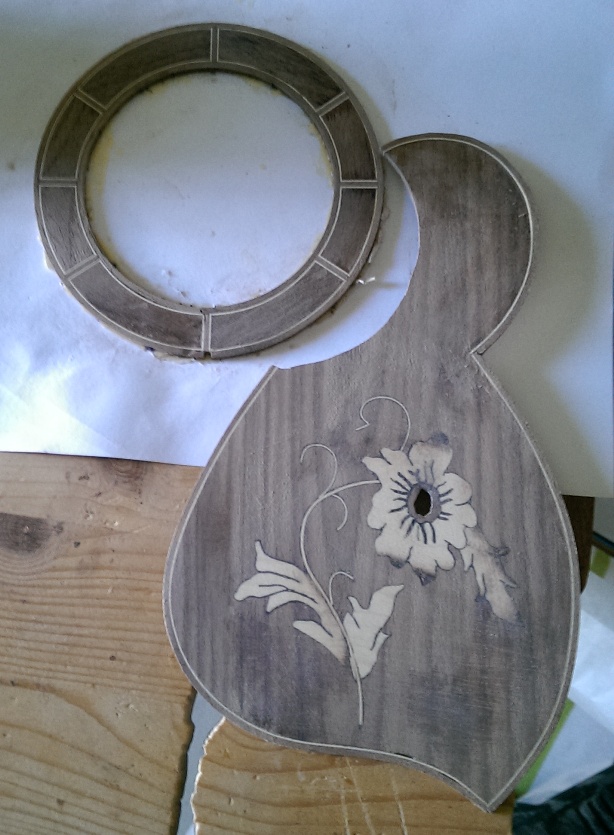

« Απάντηση #55 στις: Μαρτίου 12, 2017, 04:27:24 μμ »
Επιτελους φιγουρες τελος.
Παμε για καμαρια τωρα...
Επιδη την ροζετα την εκοψα πολλες φορες καθετα για να μπουν τα φιλετακια εχασε το τελειο σχημα του κυκλου.
Για να μπει μεσα στο σκαμμενο καπακι επρεπε να ανοιχτει μεγαλυτερη τρυπα με αποτελεσμα να υπηρχαν κενα σε πολλα σημεια.
 Αυτο το προβλημα λυθηκε κοβοντας την σε ενα σημειο που θα καλυπτεται απο την ταστιερα. Ετσι με πιεση χαλωντας λιγο το σχημα της μπηκε μεσα
Δυστυχως οπως ξαναεγραψα η φιγουρα εχει κενα γιατι σα βλακας δουλευα τις προηγουμενες μερες στο σκοταδι...
