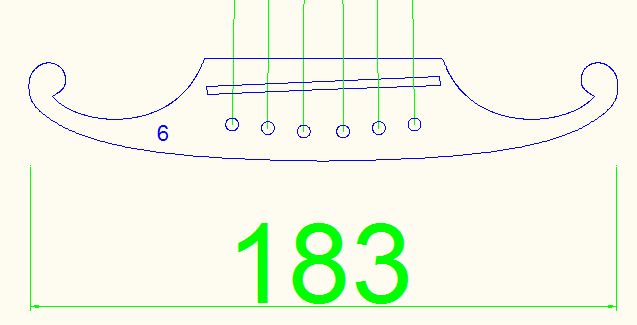

Άντε Γιώργο και προλαβαίνεις. Οι τρύπες στον καβαλάρη δεν είναι πολύ μακρυά μεταξύ τους ή μου φαίνεται?
Απ: Κατασκευή πρώτης ρεμπετοκιθάρας
« Απάντηση #226 στις: Οκτωβρίου 23, 2019, 06:59:13 πμ »
Καλημερα.
Τις σχεδιασα στον υπολογιστη προεκτεινοντας τις χορδες.
Λες να εκανα κανενα λαθος ;
Θα δειξει σημερα αυριο....

3,5 χιλιοστα εχω δωσει στο κοκκαλο αλλα δε ξερω πως μου ξεφυγε και στην ενωση παει στα 2,5. Ο βλακας δε σκεφτηκα οτι εχει σημασια και τραβηξα μια γραμμη με το ματι....  {celebrate007}
Η διαφορα που βγαζει στον καβαλαρη είναι περιπου 2 χιλιοστα λαθος οι τρυπες προς το εξω .
Δε ξερω αν ειναι σημαντικο προβλημα....
Ισως κλεβοντας ενα χιλιοστο με τη χαρακια που μπαινει η χορδη στο κοκκαλο και αλλο στη χαρακια στον καβαλαρη που πιεζει το pin να διορθωνεται...
Ισως να το αφησω και στα 3 χιλιοστα στην ενωση , να μην ειναι σε ολη την ταστιερα η ιδια αποσταση

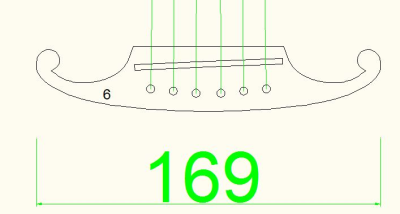

μειωθηκε κατα 4 περιπου χιλιοστα η αποσταση μεταξυ των εξωτερικων τρυπων. Συνολικη αποσταση 5,7 εκατοστα...

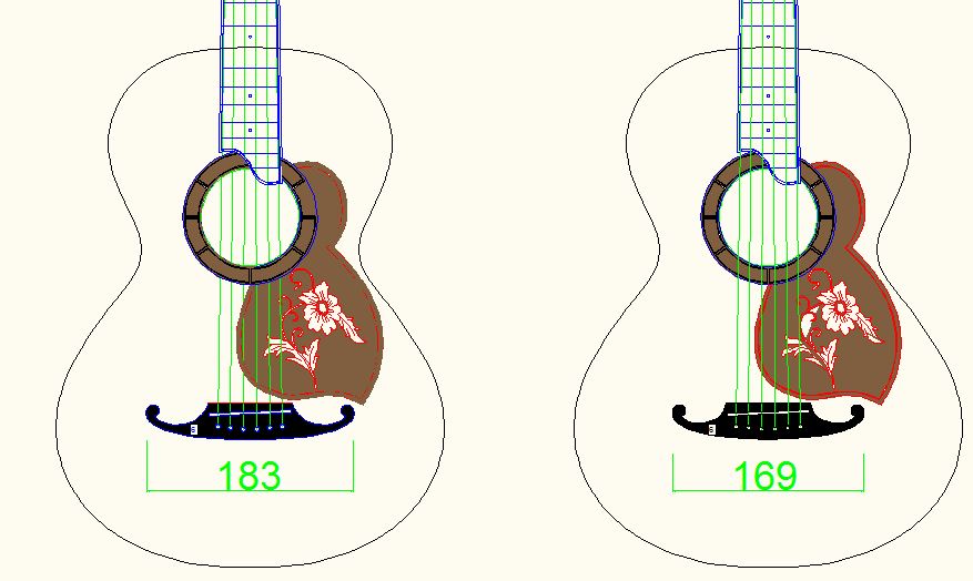

Εκανα και μια παραλλαγη για να μειωθει και αλλο το βαρος. Τον μικρυνα. Ποιον προτιματε απο τους δυο; Εμφανισιακα και λειτουργικα
Αυριο παλι....

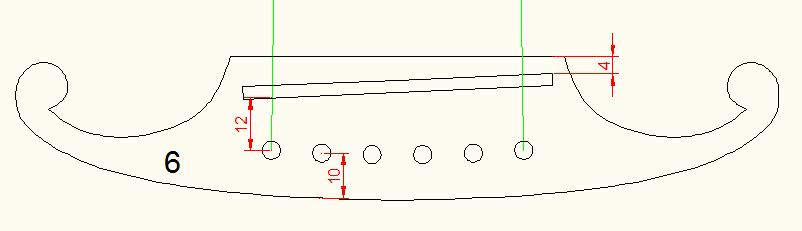

σε AutoCad δεν σχεδιάζεις ? δηλαδή ήθελες κι άλλο - ακόμα πιο ακριβό - εργαλείο από αυτό ?  ;)
Αν λοιπόν όντως σχεδιάζεις έτσι και η "χορδή" στο AutoCad είναι μια γραμμή μηδενικού πάχους, λάβε υπόψη και την διάμετρο της χορδής.
Οι αποστάσεις στο 12ο καλά είναι να είναι min 4 χιλ. αξονικά - η μπάσα ΜΙ έχει αρκετά μεγάλη διάμετρο (ειδικά η 12άρα, δεν ξέρω τι χορδές θα βάλεις). Στο καντίνι δεν πειράζει να σου μείνει 3,5 καθαρό.
Επίσης κάτι άλλο: οι τρύπες των pins είναι πολύ ωραίες σε καμπύλη διάταξη, αλλά κάνε μια τομή να δεις τι γωνία σου βγαίνει στην μπάσα Μι (πάλι εκεί) με το ύψος του κόκκαλου.
Επειδή
α) λόγω compensation η απόσταση κόκκαλου - τρύπας μειώνεται
β) όπως είπαμε η 12άρα είναι "χοντρούτσικη" και επιπλέον
γ) λόγω ταλάντωσης η μπάσα πρέπει να στέκεται ψηλότερα από τα καντίνια (άρα αρκετά ψηλότερο κόκκαλο στην ΜΙ, ειδικά σε 12άρα)
... ενδεχομένως να πρέπει να απομακρυνθεί η τρύπα για να μην ζοριστούν τα πράγματα.
Είχα τέτοιο θέμα ακριβώς στις lap steel (βέβαια εκεί οι χορδές είναι "κτηνώδεις" - 16άρες). Κούρδιζα με πολύ κόπο, αφού είχα στραπατσάρει τη χορδή να στρίψει σε κλειστή γωνία, και ευχές να μην εκτοξευτεί το pin. Μετά από αυτό, και στις λαϊκές πλέον αφήνω min 12 χιλ. απόσταση από την πίσω παρειά του κόκκαλου μέχρι το κέντρο της τρύπας στη μπάσα ΜΙ.
Για το μήκος του καβαλάρη : ως προς την αισθητική, ...κολοκυθόπιττα. Ως προς τον ήχο μάλλον θέλει δοκιμές (πολλές κιθάρες, ετοιμάσου  ;D).
Στα δικά μου καλούπια, κάνω στο μικρό (34 εκ. κάτω καμπάνα) ~ 160 mm (αφού έχω όμως δοκιμάσει και 165-170-175) και στο μεγάλο (37 εκ. καμπάνα) 170-180 mm

Ωχ.... Τρεχω για 4 χιλιοστα.
Και μετρημα κοκκαλο τρυπας μεγαλυτερο του 12
 Μανο και παλι ΕΥΧΑΡΙΣΤΩ.

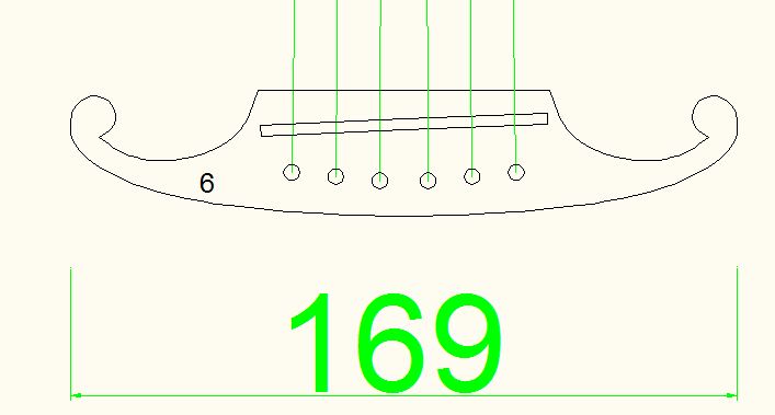

καλυτερα ετσι;
Εκανα την καμπυλη μικροτερη (οπως του καβαλαρη)
Οι αποστασεις ειναι ενταξει; Φοβαμαι μην είναι πολυ ακρη οι τρυπες και το κοκκαλο και σπασει ο καβαλαρης
« Απάντηση #236 στις: Οκτωβρίου 24, 2019, 08:59:54 πμ »
καλά είναι, στον δικό μου καβαλάρη οι τρύπες (κέντρα) από πίσω απέχουν 8,5 χιλ. και το κόκκαλο στο καντίνι από το πρόσωπο του καβαλάρη (καθαρό) 3 χιλ.
« Απάντηση #237 στις: Οκτωβρίου 24, 2019, 09:21:45 πμ »
τελεια !!!!!
να σαι καλα Μανο.
