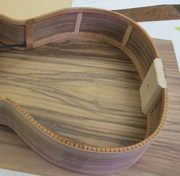

Αληθεια τη παχος δίνεις στα πλαινα;
Εχω δει απο 7,5 (σε κιθαρόνι) μεχρι και 9+ σε αλλη ρεμπετοκιθαρα.
Ελεγα να παω γύρω στο 9 αλλα και αυτο υπο συζήτηση είναι...
μπερδεύτηκα... το πάχος στα πλαϊνά είναι 2,1 - 2,2 χλστ.
αν εννοείς ύψος του καλουπιού, το δικό μου είναι 6 εκ.
Αν εννοείς ύψος πλαϊνών της κιθάρας, είναι 8 στον μπροστινό τάκο και 9 στον πίσω, αλλά τώρα που βλέπω το σκάφος τελειωμένο μου φαίνεται βαθύ σε σχέση με το μήκος (46) και το πλάτος (34 η μεγάλη καμπάνα)... την επόμενη σ' αυτό το καλούπι θα την κάνω πιο ρηχή

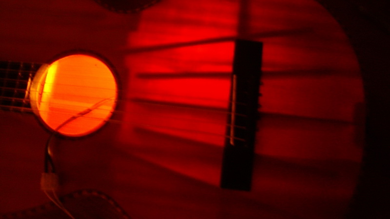

ένα κιθαρόνι του Τσιώλη (Τσιόλη, Τσώλη ? δεν θυμάμαι) με 6-6,5 εκατοστά σκάφος ... και φωνάζει το άτιμο... δες όμως καμάρωμα... με ακτίνες και το εγκάρσιο στον καβαλάρη όπως λέει ο Στέλιος

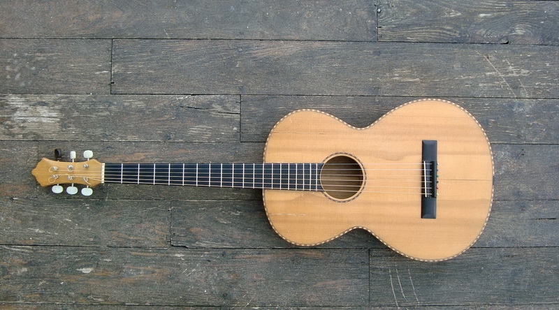

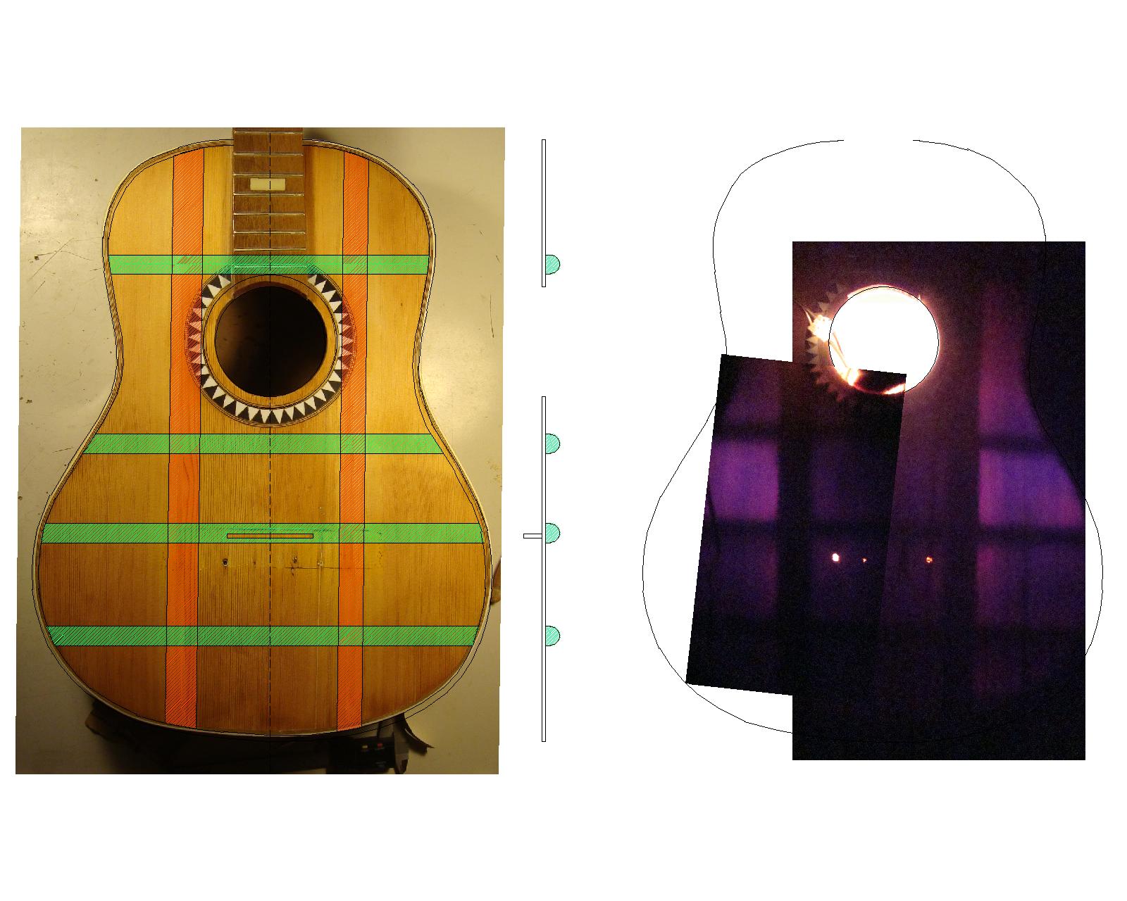

θέλει μαστοριά και δεν υπάρχουν γενικεύσεις, δυστυχώς ή ευτυχώς .... θυμάσαι αυτήν εδώ την "τύπου Παναγή" που όμως δεν "μιλάει", με το καμάρι στον καβαλάρη (αλλά θα μου πεις τι καμάρι, 16 πλάτος 12 ύψος, το σχέδιο είναι υπό κλίμακα)...

οταν ειναι 2, αστα να πανε, και γι' αυτο ειχα πει και παλαια οχι παραλληλα λογω στασιμων κυμματων.
το 2ο επισης κοβει τον 2ο τροπο δονησης, αλλα και ενα να ειναι, αυτο πρεπει να εχει το "χρυσο βαρος" ωστε να μην αποτελει βαρυδι στο καπακι, αλλα εκ παραλληλου να εχει την καταλληλη μαζα ωστε να το "μπουσταρει"
η γνωμη μου δηλαδη: ενα, στο καβαλαρη, ουτε οδοντογλυφιδα ουτε καδρονι οικοδομησιο.

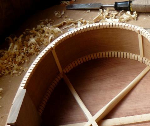

ποιος πιστευεται ότι είναι ο σωστος τροπος κόλλησης των ενισχυτικων; Πρωτη ή δευτερη φωτογραφία;
να κολληθεί η πλευρα με τις εγκοπες ή η άλλη; Εγω λεω να κολληθει αυτη με τις εγκοπες

οσο για την κιθαρα αν εννοεις τα κερφινκ, ποιο ομορφα ειναι να κολληθουν οι εγκοπες, αλλα πιο "σωστα" μουσικοηχητικα το αναποδο... γνωμη μου...

Κερφιγκ δε λεγονται τα απεξω; αυτα που φαινονται; τελος παντων αυτα που καταλαβες εννοω ναι...  :P
Οχι με τις εγκοπες ε; σκεφτομουνα οτι επειδη θα φαγωθουν λιγο απο τα εξωτερικα διακοσμητικα να εχει μεινει το ψαχνό εσωτερικα.
Οκ θα τα βαλω οπως λες

αν ηταν η δικια μου θα τα εφτιαχνα οπως η 2η. δηλ δεν θα κοιταζα την ομορφια, αλλα το 'μουσικο' μερος.
βεβαια υπαρχει και η εκδοχη του λυγας 5 του 1χιλ και δεν εχεις εγκοπες ουτε μεσα, ουτε εξω...
(βαριεμαι και μονο που το γραψα...) {celebrate015}
ομως γιατι λες οτι θα φαγωθουν τα κερφινκ μετα στα φιλετα;
δεν θα σκαψεις καθολου τα κερφινκ, 2 χιλ ειναι π.χ. τα πλαϊνα, 2 χιλ και τα φιλετα, και αν ειναι 2,5 τα φιλετα θα φας απο τα φιλετα και οχι εσωτερικα απο τα κερφινκ για να τα φερεις προσωπο με τα πλαϊνα!
