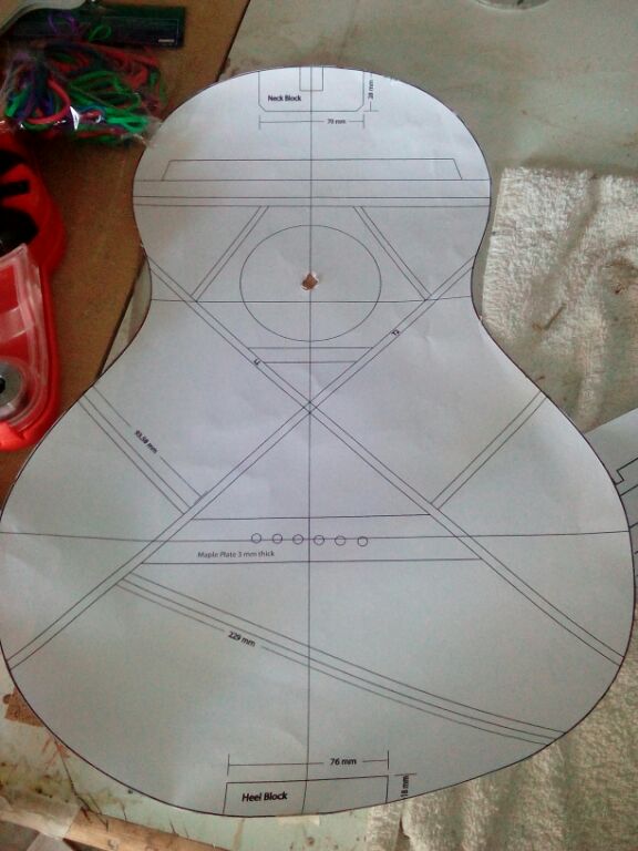

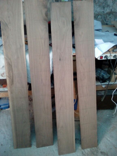

Ανοιγω θεμα με την εν λογω κατασκευη για λογαριασμο του φιλου μιας και η κατασκευη θα γινει στο εργαστηριο μου ,θα μπλεχτω και εγω λιγο στην πορεια (γιατι ο φιλος δεν εχει ιδεα απο εργαλεια  και θα πρεπει να τον προσεχω) ετσι λοιπον θα εχω και  εγω πολλες αποριες.Αφου κατεληξε στο σχεδιο ξεκινησε η συλλογη υλικων. Εχουμε και λεμε λοιπόν
Πλατη πλαινα καρυδια Αμερικης.
Καπακι ελατο sitka
Μανικι μαονι ονδουρας με κοντρες απο παντουκ και βεγγε.
Ταστιερα μαλλον απο τον ασπρομαυρο εβενο που εχω , μπορω να του βγαλω ενα κομματι.
Η κατασκευη μαλλον θα γινει κατα τον ισπανικο τροπο οποτε ενα κομματι κοντρα πλακε θαλασσης για την κατασκευη σολερας (ή καλουπιου αν αλλαξει γνωμη αργοτερα).
Αυτα προς το παρον οταν ξεκινησει η κατασκευη ερχονται και φωτο

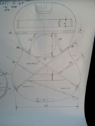

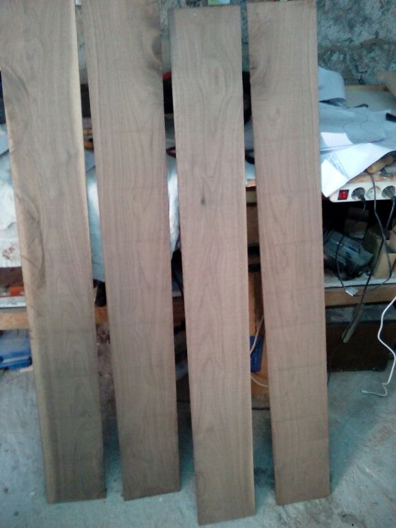

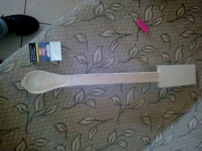

Κατασκευάστηκε η σολερα και συγκεντρώθηκαν μερικα απο τα ξυλα , καρυδια για την πλατη και τα πλαινα ,παλισανδρος για ταστιερα ελατο για καπακι το οποιο δεν εβγαλα φωτο. Ταυτοχρονα στο εργαστηριο ενας αλλος φιλος κατασκευαζει ενα jazz bass ( στο τελος θα με πεταξουν εξω!) και εγω για να μην καθομαι και τους κοιταω ασχολουμαι με εναν μπαγλαμα σκαφτο απο ενα ρεταλι φλαμουρι.
Τα δυο σχεδια εχουν αρκετές διαφορες στα καμαρια στο παχος περισσότερο. Μαλλον θα γινει αυτο με τα ποιο λεπτα καμαρια. Μια ερώτηση προς το παρον ολα τα καμαρια πρεπει να πακτωνουν στο σκαφος οπως στο σχεδιο που ειναι κομμενο η οχι?

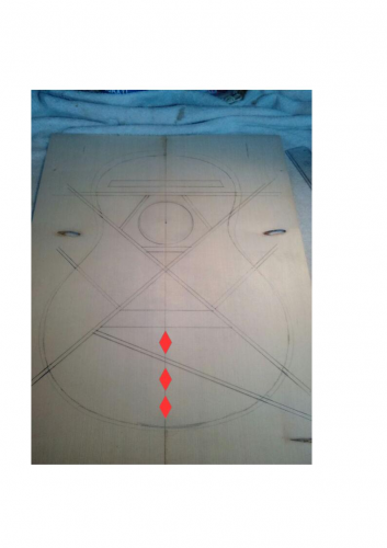

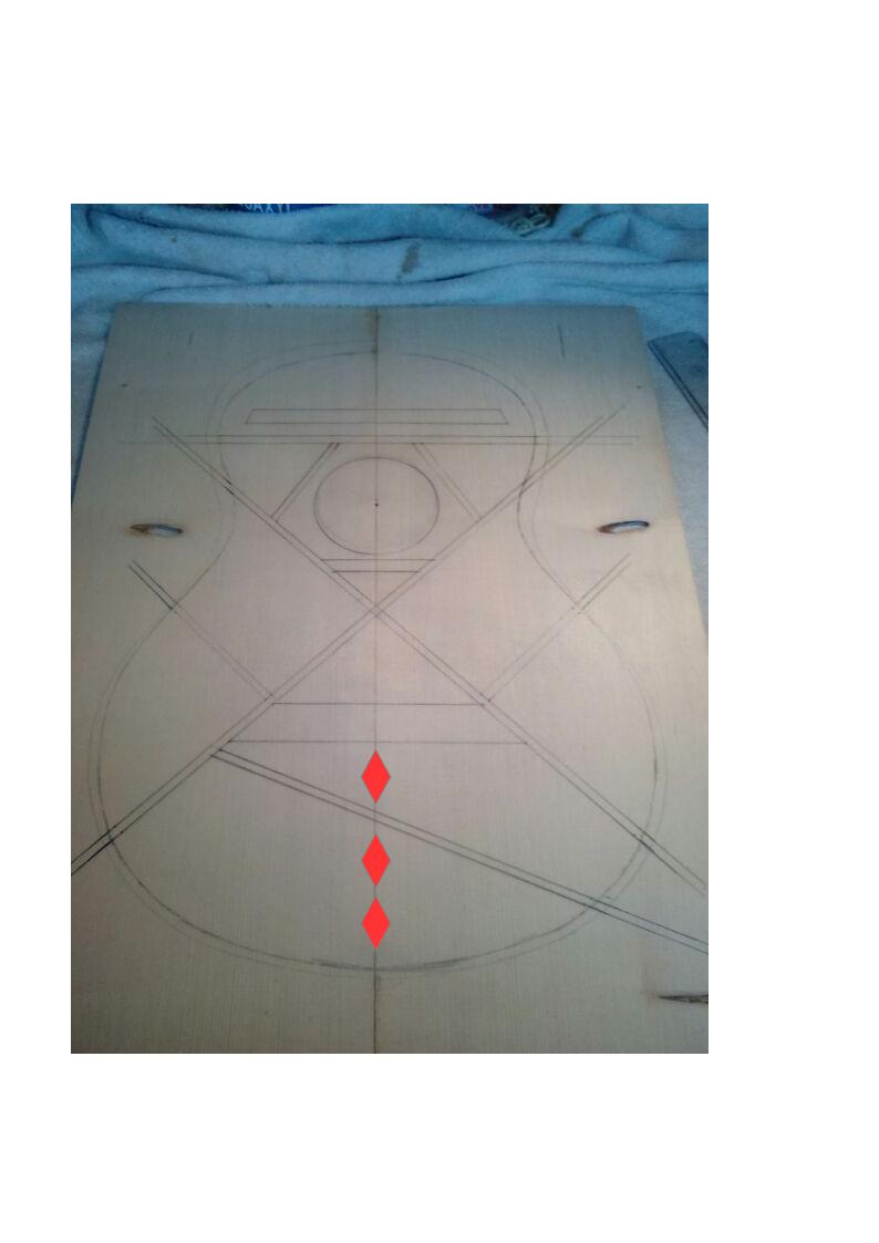

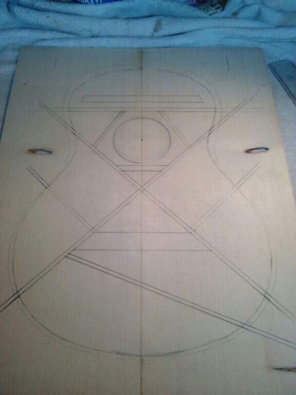

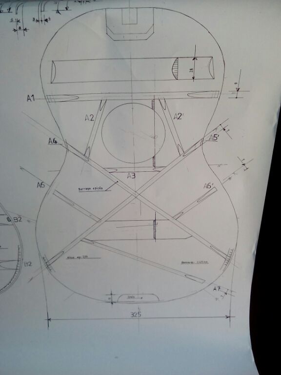

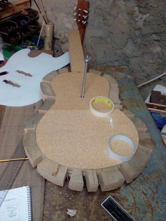

Και μια φωτο απο το καπακι οπως σημαδευτηκαν τα καμαρια. Παχος καπακιου 2.6 με τα τριψιματα θα παει στα 2.4-2.5 περιπου.

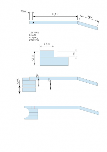

Και αφου σιγα σιγα τελειωνει το καπακι προχωραει η κατασκευη στην κατασκευη του μπρατσου. Θεωρειτε οτι πρεπει να μπει βεργα στο μανικι ή με δυο κοντρες παντουκ και μια απο βεγγε ή εβενο (δεν θυμαμαι τι υπαρχει ) καλυπτεται η κατασκευη? Αν θα μπει βεργα βαζουμε και τις κοντρες ή προσθετουμε βαρος στην κατασκευη?
Στην ενωση του καπακιου και πισω απο την γεφυρα καλο ειναι να μπει ενισχυση ή δεν εχει προβλημα να μεινει ως εχει?
Να προσθεσω οτι η κλιμακα του οργανου ειναι 63εκ.

« Απάντηση #6 στις: Δεκεμβρίου 01, 2016, 01:48:41 μμ »
Καπως ετσι λεω

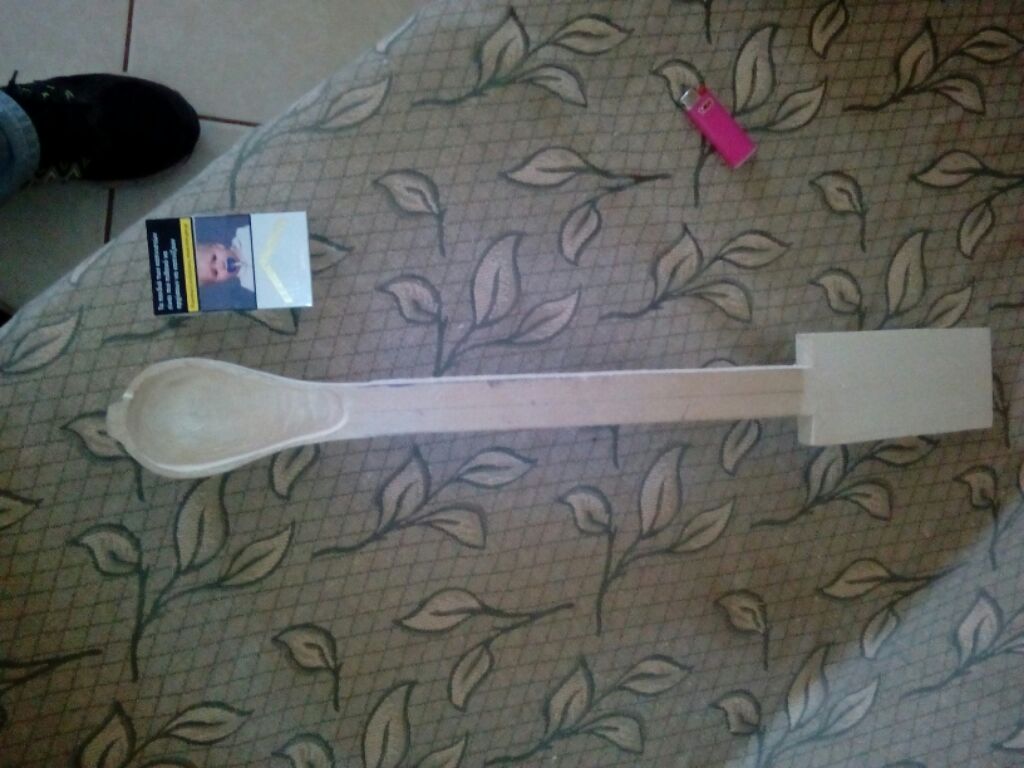

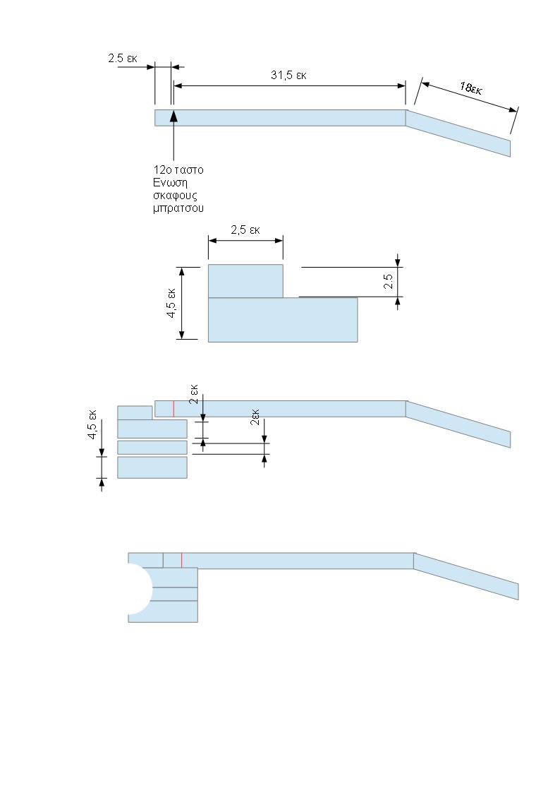

Γεια χαρα φτιαξαμε το μπρατσο αλλα δεν μενει αρκετο για την δημιουργια του τακου (μενει απο το μπρατσο περιπου 2,5 εκ θελαμε να μεινει γυρω στα 4 εκ) οι διαστασεις ειναι περιπου οσο φαινονται στο σχεδιο που ανεβαζω. Αν κανουμε ενα σκαλοπατι στο κομματι που προοριζεται για το τακουνι για να μεγαλωσει ο τακος εσωτερικα του σκαφους οπως δειχνει η φωτο και μετα κολληθουν τα κομματια για να ερθει το τακουνι στο τελικο του σχημα θα κρατησει η παμε να φτιαξουμε καινουριο μπρατσο?

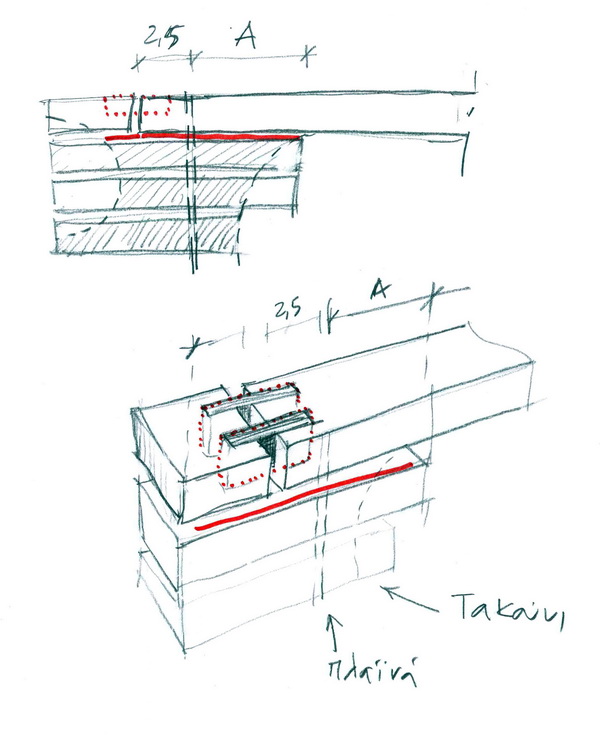

Μου φαινεται ''ρισκο'' αυτη η κολληση στο σημειο που ειναι....Ας απαντησουν ομως οι πιο γνωστες στο θεμα αυτο.
Βεβαια απο αυτη την περιπτωση θα μαθουμε πολλα πιστευω....!!!

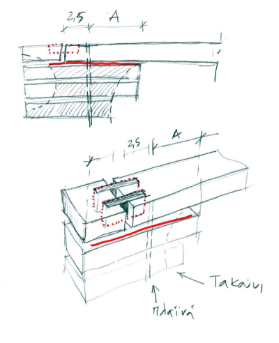

Την έχω πάθει κι εγώ, κι έκτοτε ακολουθώ δυο "χρυσούς" κανόνες:
"δέκα μέτρα, μία κόβε" και "αν δεν περισσεύει, δεν φτάνει"
συμφωνώ με τον georgesk, κι εμένα ρίσκο μου φαίνεται να το προσπαθήσεις έτσι.
Αν εγώ ήθελα οπωσδήποτε να χρησιμοποιήσω το συγκεκριμένο μπράτσο, θα το έκανα κάπως έτσι (με κάθε επιφύλαξη, ιδέα είναι, δεν το έχω κάνει):
με όσο πιο μεγάλη επιφάνεια γίνεται στην αμέσως παρακάτω "στρώση" για το τακούνι (όσο μεγαλύτερο μήκος στο Α)
ΚΑΙ κάνα δυο κόντρες - μόρσα φυτεμένα μέσα στο μπράτσο και την προέκταση κάτω από το καπάκι.
Κόλληση με titebond μπλέ (η δυνατότερη που έχω δοκιμάσει μέχρι στιγμής).
*update: τώρα που το ξαναβλέπω, εναλλακτικά θα μπορούσες να βάλεις δυο καβίλιες αντί για κόντρες, να ξετρυπάνε την προέκταση με κατεύθυνση από κάτω (σώμα) προς τα πάνω (μπράτσο) και να χώνονται στο μπράτσο. Πάντως εγώ τόσο φίλος με το ρούτερ που έγινα τελευταία, τις κόντρες θα 'φτιαχνα.
« Τελευταία τροποποίηση: Δεκεμβρίου 12, 2016, 12:06:25 μμ από Μάνος Τουρπάλης »

« Απάντηση #10 στις: Δεκεμβρίου 12, 2016, 12:13:50 μμ »
Καλημέρα !
Κι εγώ συμφωνώ με τον georgesk και με τους δύο "χρυσούς κανόνες" του Μάνου
πάντως στη λύση που προτείνει ο Μάνος , κατά τη ταπεινή μου γνώμη , χρειάζεται να κάνεις άψογα τις κοπές, τις κολλήσεις  και να βάλεις μέσα τα πιο σκληρά ξυλάκια .
Δεν ξέρω , συγνώμη ... τό΄χουμε ;
Απ: Parlor κιθάρα
« Απάντηση #11 στις: Δεκεμβρίου 12, 2016, 12:46:29 μμ »
Ιωσήφ, γι αυτό ανέφερα το ρούτερ... αν το δεις σαν να έβαζες Γιαπωνέζο να το κάνει, είναι δύσκολο να ανοίξεις με εργαλεία χειρός (πριόνια και σκαρπέλα κτλ.) σωστά όλα τα κανάλια.
Αν όμως το δεις σαν "αποκομμένος από την παράδοση Δυτικός καταναλωτής"  {celebrate018} και πιάσεις το ρούτερ, είναι πολύ πιο απλό: πρώτα κολλάς την προέκταση (εννοείται καλή επαφή) και μετά ανοίγεις "από πάνω" τα κανάλια και φυτεύεις τις κόντρες. Δεν χρειάζεται ούτε να κάνεις γωνίες στα κανάλια (το bit του ρούτερ θα αφήσει ημικυκλικά τελειώματα) - μπορείς σχετικά εύκολα να διαμορφώσεις αντίστοιχα  τα αρσενικά κομμάτια.
Χρειάζεται οπωσδήποτε ακρίβεια, αλλά δεν είναι δύσκολο. Για κόντρες εγώ θα έβαζα βένγκε ή καλό (σωστά νερά) σφεντάμι.
Απ: Parlor κιθάρα
« Απάντηση #12 στις: Δεκεμβρίου 12, 2016, 01:31:01 μμ »
Ευχαριστώ Μάνο !  ( με το ρούτερ ... ωραία ... ελπίζω μ όλα τουτα να βοηθάμε τον tsipis )

« Απάντηση #13 στις: Δεκεμβρίου 12, 2016, 06:24:49 μμ »
Δεν ξερω αν κανει διαφορα αλλα στο δευτερο σχεδιο στην φωτο που ανεβασα ειναι ενα ενιαιο κομματι απο το ξυλο που προοριζεται για το τακουνι απλως λεγαμε να το κοψουμε  ετσι ωστε να πατησει το  μπρατσοκαι να κολληθει στην κατω πλευρα και στο τελειωμα του για να μας δωσει 2 εξτρα ποντους για να πατησει το καπακι. Καλη η ιδεα με τις κοντρες αν βαλουμε αυτο το μπρατσο θα βαλω 2 σίγουρα απο εβενο που εχω ρεταλι.
