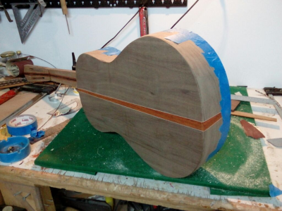

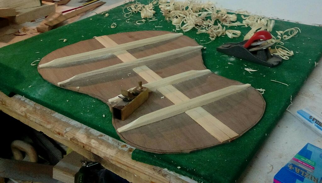

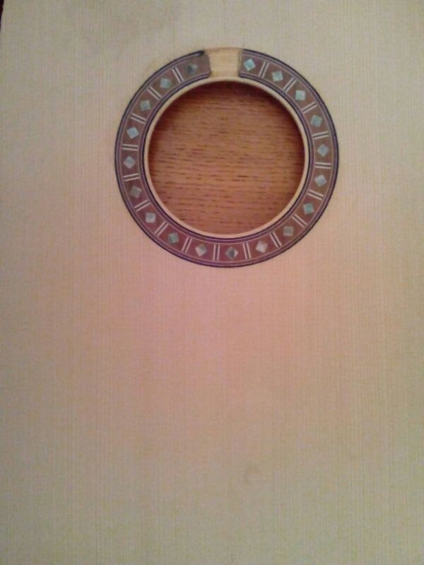

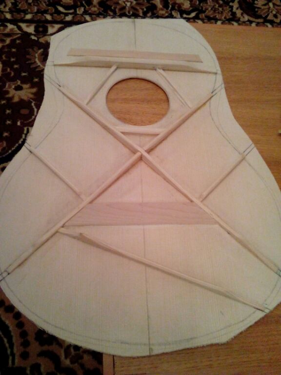

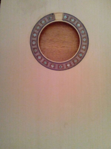

Και μερικες φωτο απο την πορεια της κατασκευης.

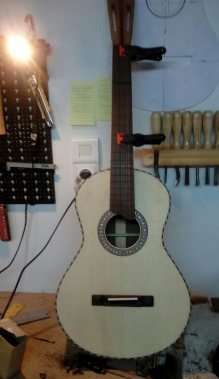

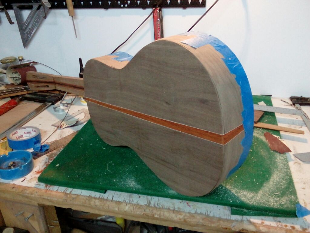

Προχωραει σιγα σιγα η κατασκευη σημερα μπηκαν και τα διακοσμητικα κορδονια στην πλατη αλλα δεν βγαλαμε φωτογραφία.  Μερικα λαθακια εγιναν στις τρυπες της γέφυρας για τις χορδες , η κλιμακα του οργανου ειναι 63,5. Μενει να κοληθει ταστιερα και η γεφυρα και το διακοσμητικό για το καραολο και να γινουν τα τελικα τριψιματα για τα λουστρα.

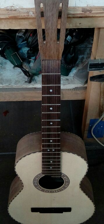

Ευχαριστουμε για τα καλα σας λογια μια ερωτηση για το μπρατσο, 24 χιλ παχος στο πρωτο ταστο ( μαζι με την ταστιερα) και 26 στο δεκατο ταστο ειναι υπερβολικο? Να το κατεβασουμε στα 22 χιλ μπροστά και 24 πίσω?  Ρωταω γιατι δεν εχω ιδεα απο κιθαρες ποσο μαλλον τετοιου τυπου, να σημειωσω οτι το σχεδιο δινει το μπρατσο 28 χιλ στο πρωτο ταστο και 30 στο δεκατο, με το σχημα του μπρατσου να ειναι V μας φανηκε εξαρχής πολυ παχυ οποτε ειπαμε να το κατεβασουμε λιγο. Ποια ειναι η γνωμη σας?

Τελειωσε η κιθαρα μενουν τα λουστρα εγιναν γενικοτερα αρκετες αυθαιρεσιες λογω ελειψης γνωσεων αλλα κατα την γνωμη μου εβγαλε αξιοπρεπη ηχο, ( για πρώτη κατασκευη) δυστυχως εχω μια μονο φωτο και δεν εχω ηχο γιατι ο φιλος χεστηκε απο την χαρα του και δεν την αφηνει απο τα χερια του. Επιφυλασσομαι οταν την φερει για τα λουστρα να ανεβασω και ηχο. Να αναφερω για την ιστορια οτι στις δοκιμες βαλαμε silk and steel χορδες δεν ξερω κατα ποσο κανει διαφορα στο ηχητικο αποτελεσμα, απλως φοβηθηκαμε τις τασεις αλλων τυπων χορδών.
