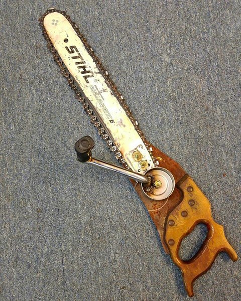

Απ: Αγορά Πριονοκορδέλας
« Απάντηση #72 στις: Ιανουαρίου 13, 2017, 02:52:49 μμ »
μακραν το καλυτερο για κοψιμο ξυλων....   ;D

« Απάντηση #73 στις: Ιανουαρίου 13, 2017, 06:20:45 μμ »
να κι ο στελιος με την πατεντα του χαχαχαχα!!!
« Απάντηση #74 στις: Ιανουαρίου 13, 2017, 08:25:08 μμ »
μ αυτο ρε δεν κοβεις ουτε του πεθαμενου τα αρ@#$  χα χα χα
