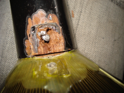

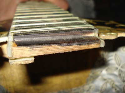

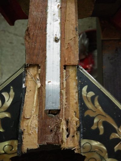

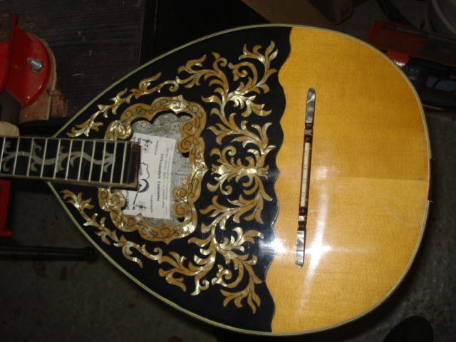

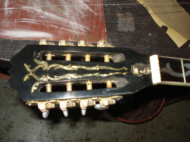

ενας φιλος μου εδωσε ενα 4χορδο μπουζουκι που εχει μερικα χαλια πανω και θα χρειαστω τη βοηθεια σας.

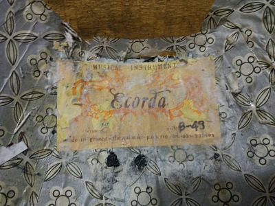

το οργανο εχει ετικετα μανολης κρομμυδας, εψαξα λιγο αλλα δεν βρηκα και πολλα για αυτον.γνωριζει κανεις αν εχει ακομα εργαστηριο; το οργανο ειναι αρκετα παλιο και παρατημενο 30 χρονια τωρα.

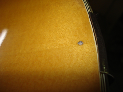

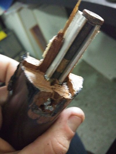

το βασικο του και μεγαλο προβλημα ειναι οτι το μανικι εχει ξεκοληση απο τον τακο και ηρθε ολο το μανικι εμπρος(εχει και βεργα αλλα δεν χωραει αλεν εκει μεσα). εχει βουλιαγμενο καπακι και κατι καμαρια οτι νανε. η ταστιερα δεν ειναι εβενος αλλα ειναι βαμενη. μπροστα απο τον χορδοκρατη στο καπακι εχει ενα καρφι και αλλα τετοια.

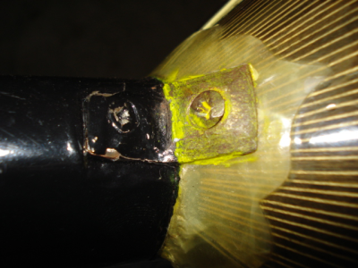

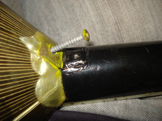

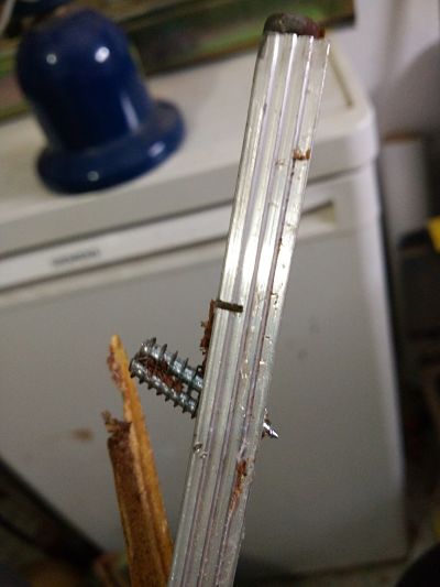

το οργανο δωθηκε καποια στιγμη σε καποιον για να το φτιαξει και αυτο που εκανε ηταν να βαλει μια σιδερενια γωνια μεταξι τακου και μανικου και οταν την εβγαλα βρηκα μεσα στο μανικο αλες 3 βιδες σπασμενες(μαλον το δυσκολεψε επειδη οι βιδες εβρισκαν στη βεργα) και ετσι εγινε μια ολοκληρη λαουβα εκει περα.
με τη σειρα βγαζουμε ταστιερα-καπακι και μανικο αλλα με το μανικο τη κανουμε; ενταξυ θα βγει, αλλα αχρηστευεται ολο; παμε για καινουριο μανικο κατευθειαν; η υπαρχει ελπιδα

κωστα το σοβαροτερο προβλημα ειναι να εχει αχρηστευτει ο τακος.......ξεκινα να βγαζεις τα κομματια και βλεπουμε
Απ: 4χορδο μπουζουκι
« Απάντηση #3 στις: Οκτωβρίου 28, 2016, 07:26:27 μμ »
Οχι από γνώση, αλλά από επισκευαστική αλληλεγγύη και μόνο, η ταπεινή μου γνώμη είναι αφού βγάλεις σιγά, σιγά, ταστιέρα, καπάκι και μάνικο, θα αποκαλυφθούν όλα τα τυχόν ακόμα προβλήματα   >:(  , θα μπορείς να ελέγξεις σε τι κατάσταση είναι ... και θα έχεις ξεκάθαρη εικόνα για να αποφασίσεις τι θα κρατήσεις , τι θα πετάξεις ... τι μπορείς και τι αξίζει να επισκευάσεις
Οι ειδικοί πάνω στο θέμα , θα έχουν να σου γράψουν πιο ουσιαστικά.
Καλή επιτυχία στο "χειρουργείο"   :)

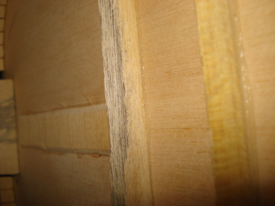

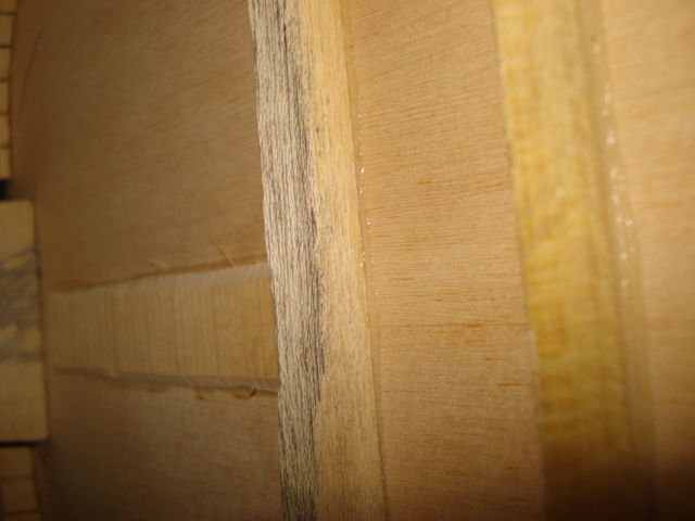

Μπορει να με γελουν τα ματια μου αλλα το προφιλ της ταστιερας που βλεπω ειναι μαλλον κοντρα πλακε θαλασης

Εγώ το μάνικο θα το φοβόμουνα. Οι κόντρες έχουν αχρηστευτεί εκεί που έχει βάλει τόσες βίδες.
Επίσης και ο τάκος είναι λίγο επικύνδινος με τέτοια βιδάρα που είχε χώσει μέσα.

κωστα δεν σε γελουν τα ματια σου,κοντρα πλακε και απο πανω εχει ενα φυλλο ασετοπαστα βλεπω

παιδια και εγω ετσι νομιζω αλλα αν ειναι κοντρα πλακε μιλαμε για πολυ λεπτες στρωσεις σκεφτηκα μηπως ειναι και ατσαλα κομενο.
ο τακος απο μεσα δεν δειχνει να εχει κατι.

το μονο καλο που βλεπω ειναι οτι το καπακι εχει χρυσαλιδα

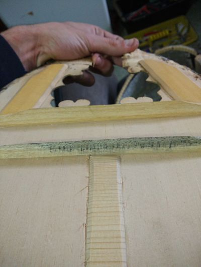

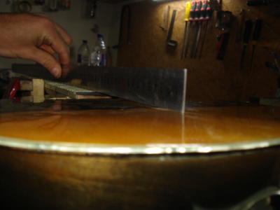

Το σοβαροτερο προβλημα που βλεπω εγω,ειναι στον Τακο.
Εχει χαλασει η κλιση του οργανου.......Πρωτα πρεπει να φτιαχτει η βαση που ειναι ο Τακος,και επανω εκει θα ''χτισεις'' το υπολοιπο οργανο.
Οπλισου με υπομονη και ξεκινα........!!!!!

αρχιζω
η ταστιερα ειναι οξια.

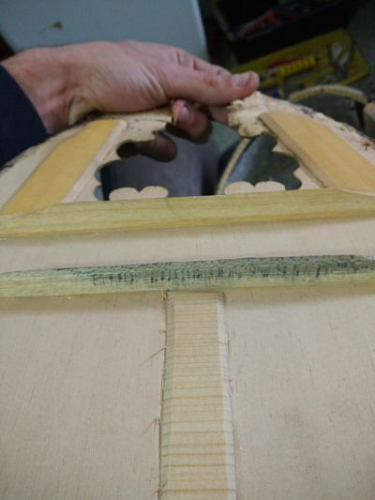

το μανικο ειναι κομενο, ακομη και η βεργα. και επειδη μαλον καταλαβε οτι εκανε μαλακια εβαλεενα κομματι για να καλυψει το κενο.
το μορσο εχει καινο. και ας εχει και ενα κομματι 3-4mm παχος κολημενο :P
ο τακος ειναι μονο 5cm.(πολυ κακο αυτο;)
το καπακι ειναι κατω πο 2mm δεν ξερω τ καμαρια εχει . η ενισχυση της τριπας ειναι κομματια απο βερνικομενα καπακια ;D

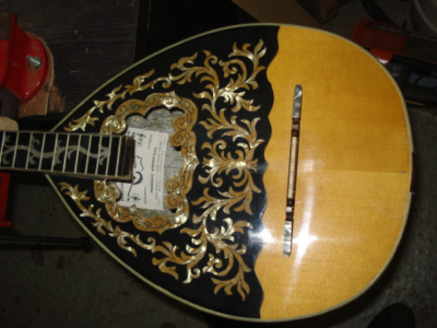

το καλυτερο ειναι στην ετικετα. δειτε τ ειχε κατω απο την ετικετα του κατασκευαστη {music010}
ενταξ καταλαβα κενουριο οργανο θα φτιαξω {music002} απλα θελω να το κανω ιδιο
