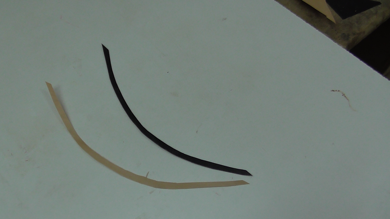

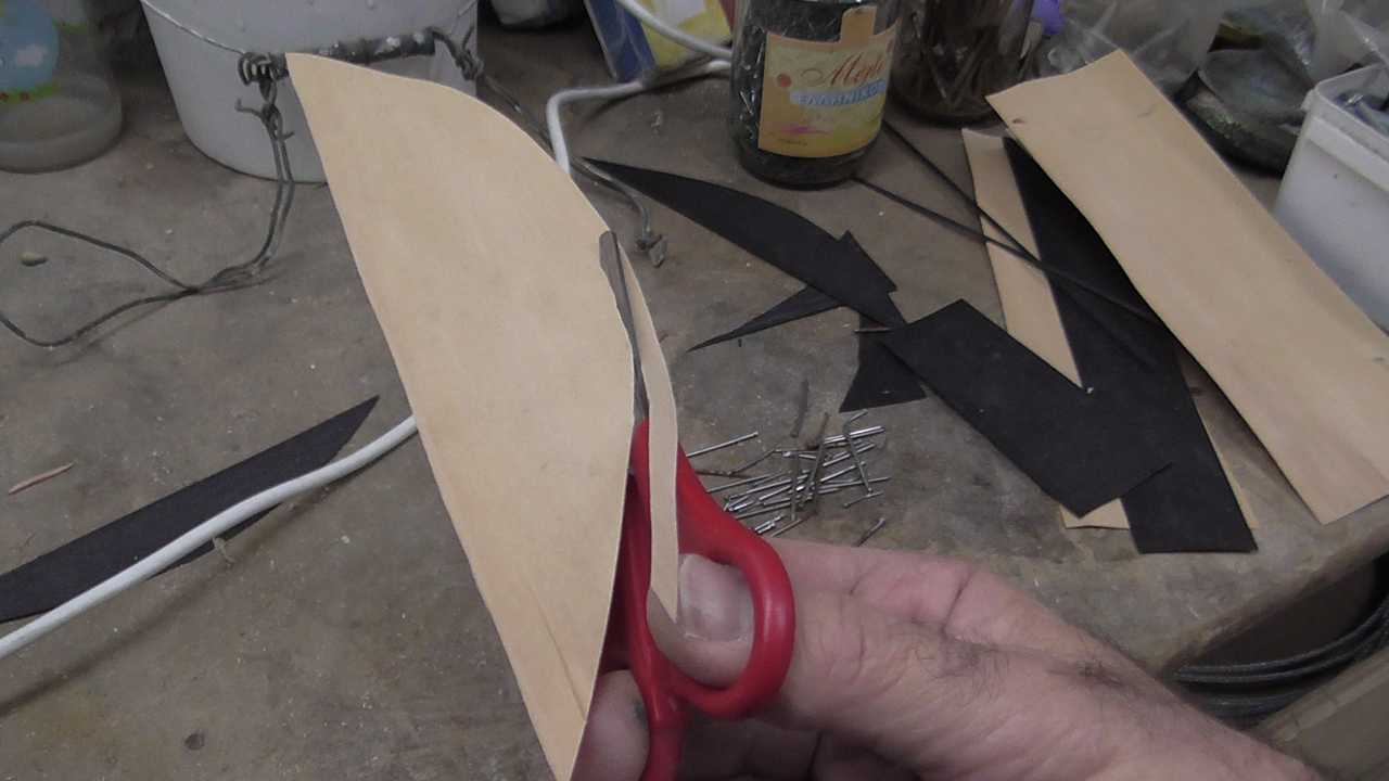

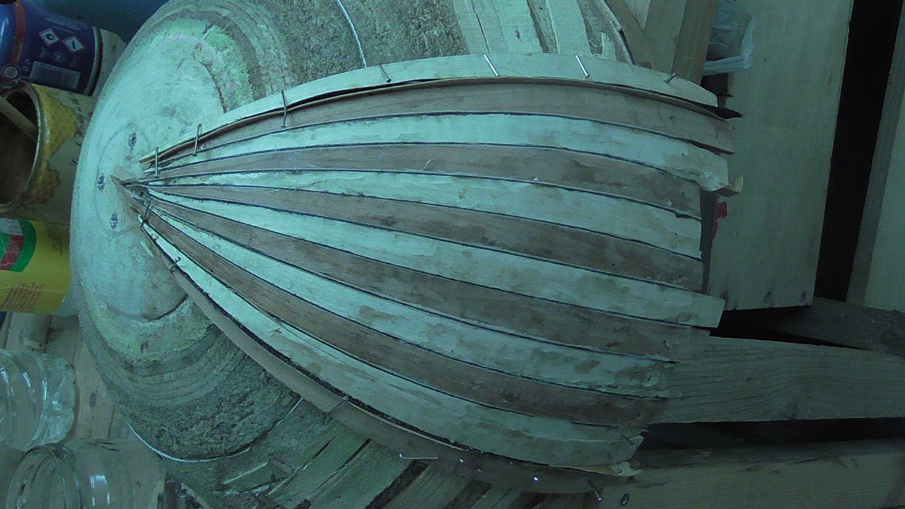

Γιά τά φιλέτα κόβω μέ τό ψαλίδι ἡμιστρόγγυλες λωρίδες καπλαμᾶ , σύμφωνα με τήν καμπυλότητα τῆς δούγας :
καί αὐτά ἔχουν τήν παρακάτω μορφή :
Συνεχίζεται........

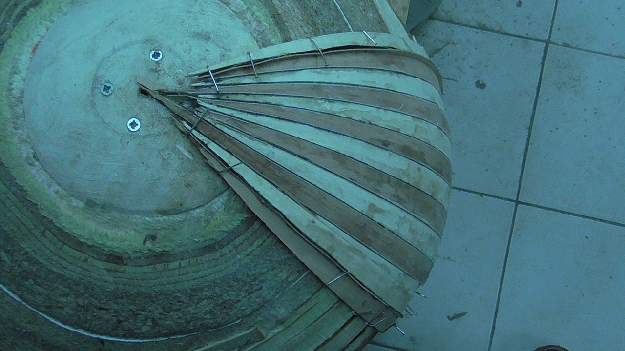

..........μετά ἀπό κόλλημα μερικῶν δουγῶν στό καλούπι , στό ὁποῖο τό μπάλωμα πῆρε καί ἔδωσε ( ἐπειδή ἔκανα τίς προσθῆκες στήν βάση του , ἡ δούγα , ἀπό τό φαρδύ της μέρος μέχρι τήν μέση της περίπου ἔχασκε πολύ ἀπό τό καλούπι , καί ἀναγκάσθηκα νά βάλω λεπτές φέτες σουηδικοῦ ἀπό κάτω γιά νά ἔρθη τό καλούπι κοντά τή δούγα ) , τό ὑπό κατασκευή σκάφος , πῆρε αὐτή τή μορφή , ἀφοῦ ἔτριψα μέ τό βαρελάκι ἐλαφρά τίς ἐνώσεις τῶν δουγῶν ἀπό τά φιλέτα πού ἐξεῖχαν , γιά νά δείξουν :

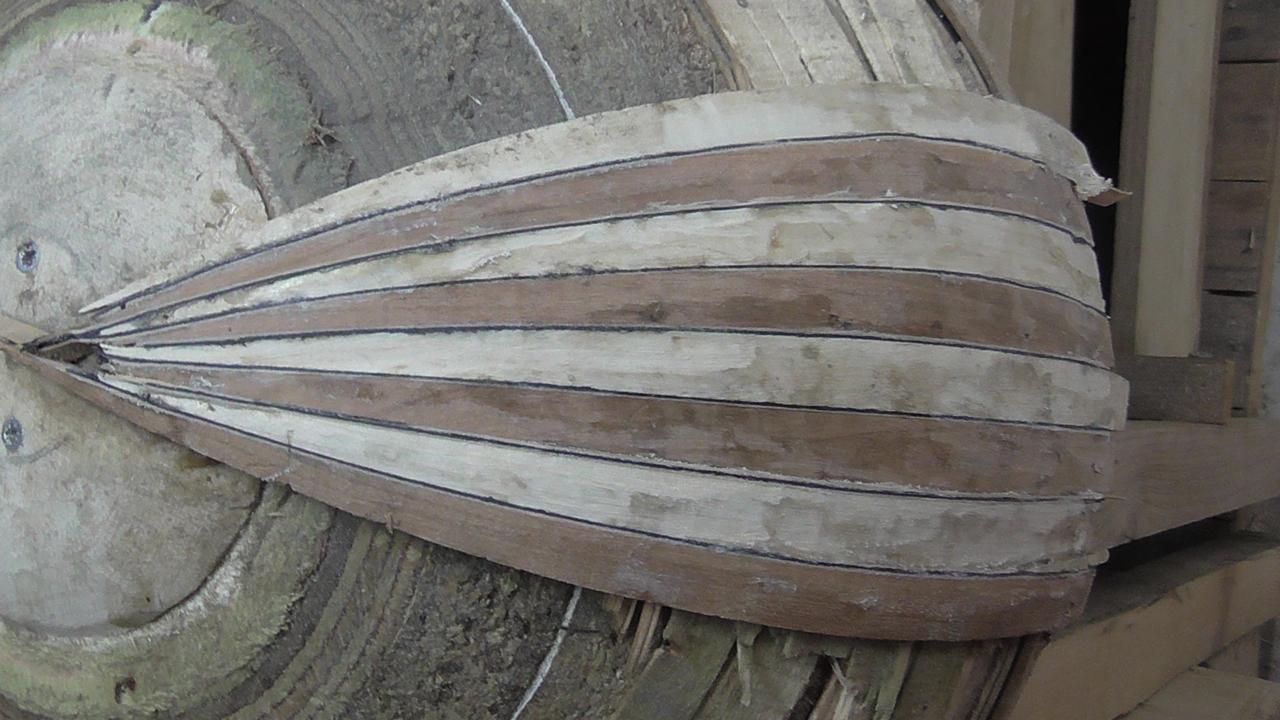

......λίγη πρόοδος ἀκόμα.....
.....ἀλλά δέν ξέρω γιατί βγῆκαν μπλέ......
Στό κάτω μέρος , στήν βάση τοῦ καλουπιοῦ , καρφώνω τήν δούγα μέ ἕνα λεπτό καρφάκι 2-3 ἑκ. γιά νά κολλήση σίγουρα στό στεφάνι πού περιτριγυρίζει τήν βάση ( καρφώνεται καί στό καλούπι ) καί ἡ δούγα στεθεροποιεῖται . Ὅταν κολλήση ( τήν ἄλλη μέρα ) τό βγάζω . Ἄν θέλει κανείς μπορεῖ νά τά βγάλη ὅλα στό τέλος γιά πιό σταθερότητα στήν κατασκευή , ἀλλά ὅλο καί θά σκαλώνουν .
Σ' αὐτό τό γύρω - γύρω , καί σέ φάρδος 3 - 4 ἑκ. ἀπό τό χεῖλος τοῦ σκάφους καί κάτω , θά κολληθῆ κολάντζα γιά νά κρατάει ὅλες τίς δοῦγες . Γι' αὐτό τίς καρφώνω ( καί δέν τίς σφίγγω μέ σφικτῆρα ἄς ποῦμε ) , ἐπειδή θά καλυφθοῦν οἱ τρῦπες .

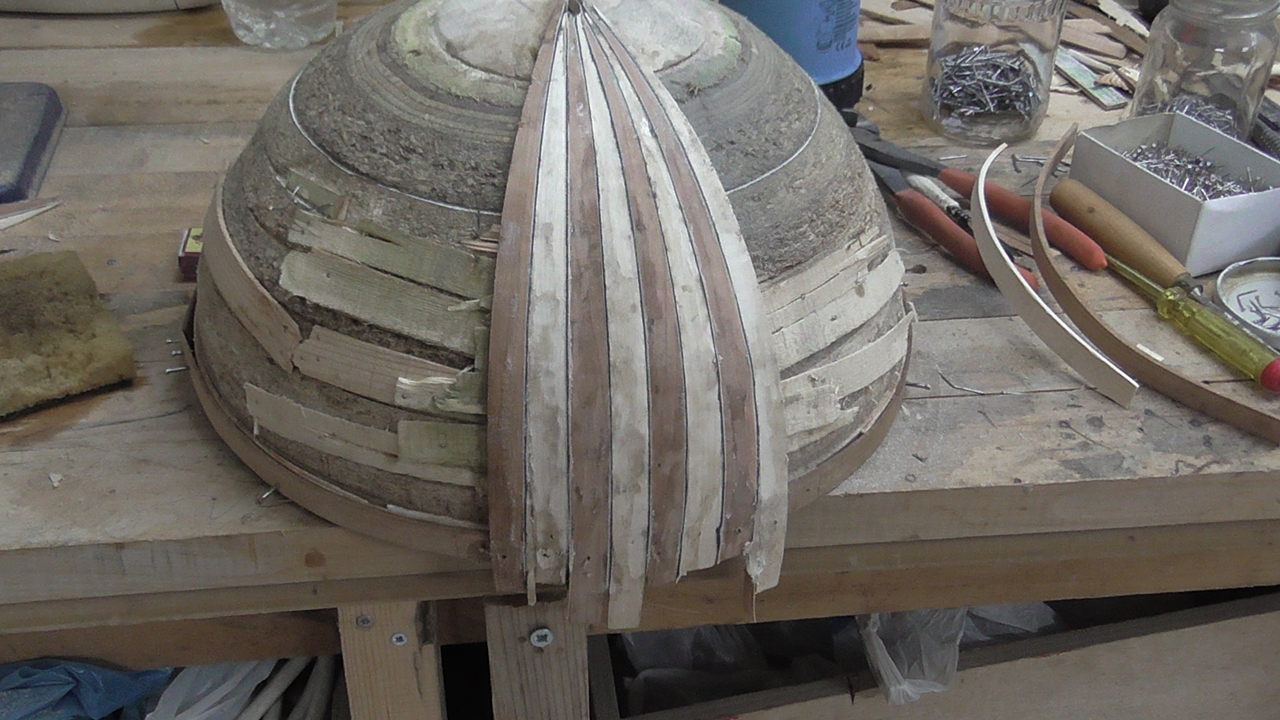

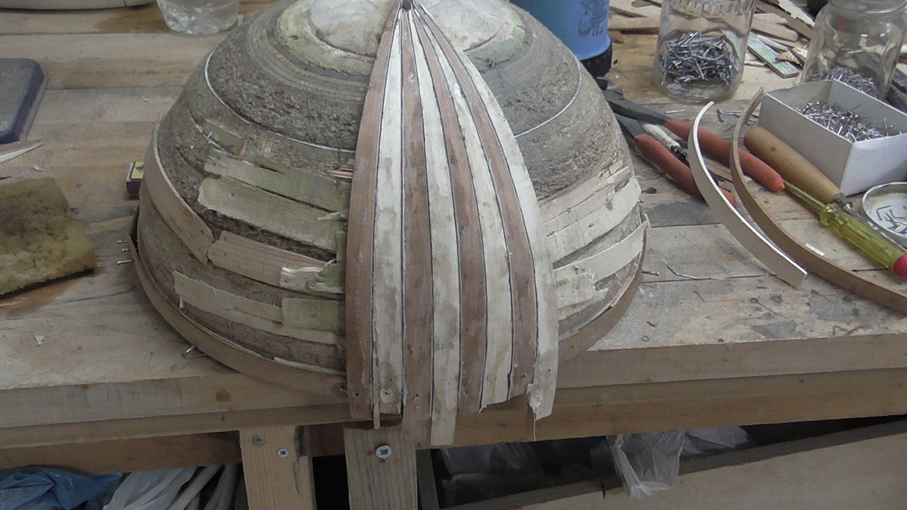

Μιά παρατήρηση ἀκόμα : Ἄν παρατηρήσετε στήν μία ἀπό τίς 2 τελευταῖες φωτογραφίες , αὐτή πού φαίνεται σάν κάτοψη , ἔχω σχεδιάσει ἕνα κύκλο στόν ἄνω τάκο καί ὁμόκεντρο αὐτοῦ . Αὐτόν τόν σχεδίασα γιά νά κατάλήγει ἐκεῖ ἡ μύτη τῆς κάθε δούγας , σάν ὁδηγό δηλαδή . Ὑποτίθεται ὅτι ὅλες οἱ δοῦγες ἔχουν ἴσες διαστάσεις , γι' αὐτό καί τό σκάφος εἶναι συμμετρικό . Ἄρα , ὅταν θά τελειώση τό σκάφος καί θά βγῆ ἀπό τό καλούπι , καί θά κοπῆ ἡ κυκλική τρύπα ὅπου θά μπῆ ἡ ροζέττα ( σάν παράθυρο φυνιστρινιοῦ - δέν θυμᾶμαι πῶς λέγεται τό ἐργαλεῖο πού γίνεται αὐτή ἡ τρύπα , ἔχει στό κέντρο του ἕνα τρυπάνι 6άρι καί γύρω - γύρω ἕνα στόγγυλο πριόνι καί μπαίνει στό δράπανο ) , τότε τό μικρό πλάτος τῶν καταλήξεων τῶν δουγῶν θά εἶναι ἴσο σέ ὅλες .
Αὐτό εἶναι κάτι πού δέν τό προσέχουμε καί σέ ἄλλα δουγωτά ὄργανα καί βλέπει κανείς στήν ἔνωση σκάφους καί μανικιοῦ οἱ δοῦγες νά ἔχουν διάφορα φάρδη .
Στήν τρίτη δούγα ἀπό ἀριστερά μοῦ ξέφυγε αὐτό , δέν τό πρόσεξα , καί ἰδού τό ἀποτέλεσμα !!!

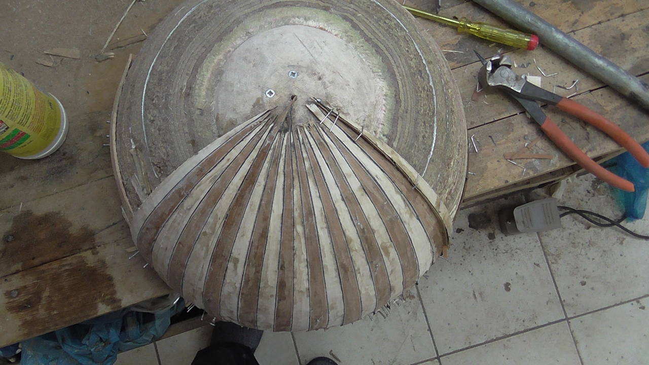

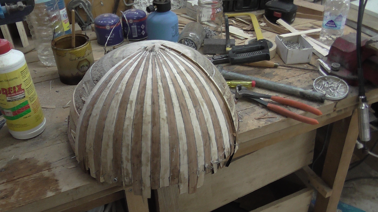

Προχωροῦμε....προχωροῦμε , ἀλλά μέ μικροπροβληματάκια.....Τό φαρδύ μέρος τῆς δούγας σέ μερικές βγῆκε στενότερο ἀπό τό κανονικό ( 16 χιλ. ) καί ἀναγκάστηκα καί κόλλησα προσθῆκες δίπλα , πού βέβαια θά σκεπαστοῦν ἀπό τήν κολάντζα . Μόνο σέ δύο - τρεῖς δοῦγες κολλήθηκαν ἀρκετά μακρυές προσθήκες καί αὐτές οἱ δοῦγες θά εἶναι φαρδύτερες .
Ἔχω καλύψει τό 1/4 τοῦ καλουπιοῦ .
Συνεχίζεται.........

Κύριε Λάμπρο ενδιαφέρων η κατασκευή σας το μόνο που θα ήθελα να επισημάνω (χωρίς να θίξω) αν εχετε ελέγξει την καθετότητα τον δουγών διότι εκεί πραγματικά ειναι το μεγάλο "στοίχημα" σε αυτή την κατασκευή.
Επίσης για τα φιλέτα μπορείτε να κόψετε μικρά κομμάτια καπλαμά φάρδους περίπου 3 χιλιοστών και να τα γυρίσετε στην "κουκουνάρα" ελαφρά και με το κόλλημα θα έρθουν από μόνα τους, διότι έτσι που τα κόβετε τα νερά βγαίνουν σόκορα στην απόληξη τους και ειναι πιο ευαίσθητα, μπορή να σας σπάνε εύκολα, ο τρόπος που τα λυγίζουμε ειναι ο εξής, βάζουμε δυο δακτυλίδια στην κουκουνάρα και ανάμεσα τους τα φιλέτα, εκεί λοιπον τα κρατάμε σταθερά και λυγίζουμε ελαφρά.
Τέλος το καλούπι το αλείψατε με σαπούνι; διότι δεν βλέπω καποια ταινία ναύλον, ώστε να μην κόλληση το σκάφος επάνω στο καλούπι
