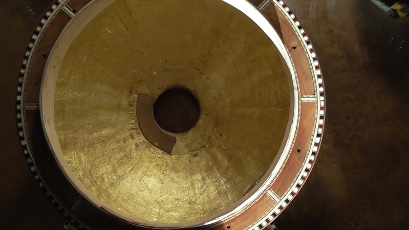

« Απάντηση #212 στις: Μαΐου 24, 2018, 11:58:39 μμ »

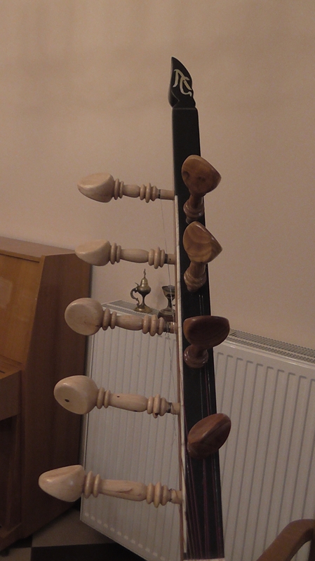

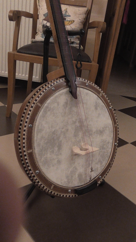

Ἀγαπητοί φίλοι καλησπέρα σας ,
Ἐπιτέλους , τέλος!!!!!!!!!
Ἀνεβάζω μερικές φωτογραφίες μέ τελειωμένο τό ὄργανο μέ χορδές , ἕτοιμο νά παίξη . Τό δοξάρι μόνο δέν κατάφερα νά περάσω τήν τρίχα , καί θά πάω στό Νίκο τόν Μπρᾶ νά τήν περάση .

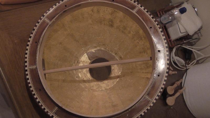

( Ξέχασα νά πῶ πώς πῆγα τό σκάφος σ' ἕνα ἐξάδελφό μου ἁγιογράφο καί μοῦ τό χρύσωσε ἀπό μέσα ( κατά κ. Σπουρδαλάκη ) . Ἐπίσης ἔβαλα καί ἕνα ξυλάκι μέσα γιά νά ἐξισορροπῆ τήν τάση τῶν χορδῶν ) :
[attach=3
Συνεχίζεται.........

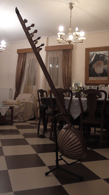

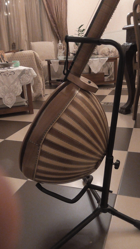

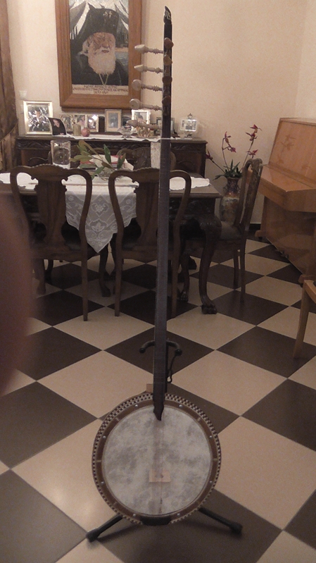

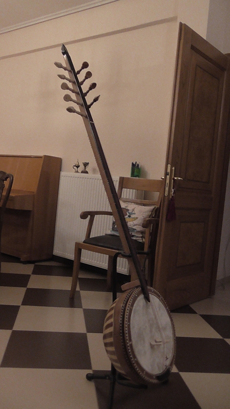

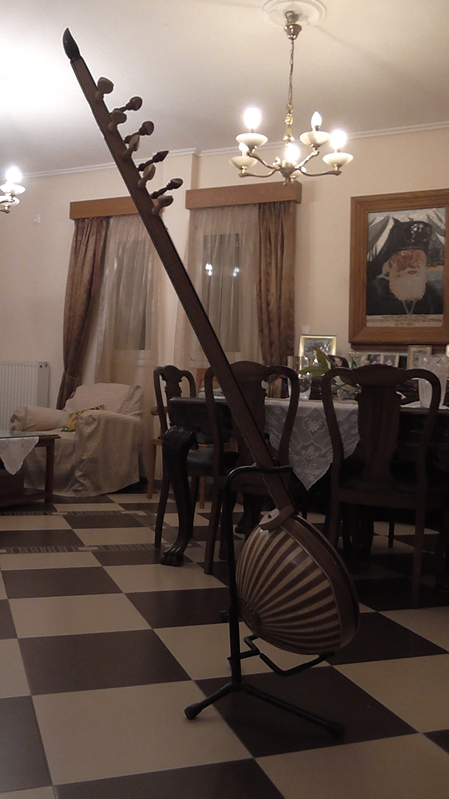

« Απάντηση #213 στις: Μαΐου 25, 2018, 12:07:37 πμ »
Ἀκόμη μερικές φωτογραφίες :
Καί ἕνα δεῖγμα ἤχου ( μᾶλλον γρατζουνίσματος θά τό ἔλεγα ) ἀπό ἐμένα ( ἐλλείψει τοῦ δασκάλου μου , πού μᾶλλον θά παίξη στήν ἔκθεση )

Σᾶς εὐχαριστῶ ἀπό καρδιᾶς ὅλους γιά τά καλά σας λόγια!!!!
Πραγματικά , δέν περίμενα κι ὁ ἴδιος , ὄχι μόνο τόσο δυνατό ἦχο ἀπ' τήν χορδή πού παίζεται , ἀλλά τό τόσο δυνατό καί ὡραῖο " ἠχητικό φόντο " πού δημιουργεῖται , λόγω τῶν συμπαθητικῶν χορδῶν , πού στό βίντεο δέν ἀκούγεται τόσο καλά . Μόνο πού , γιά ν' ἀκουστῆ ὡραῖα , πρέπει οἱ συμπαθητικές νά εἶναι ἀκριβῶς κουρδισμένες στήν νότα τους , ἐννοεῖται καί αὐτή πού παίζεται . Λίγο νά ξεφεύγει κάποια συμπαθητική ( πού κάποιες δέν ἦταν τόσο καλά κουρδισμένες στό βίντεο ) δημιουργεῖται κάτι σάν βουητό - λόγω τοῦ διακροτήματος πού συμβαίνει , πολύ ἀντιαισθητικό καί ἐνοχλητικό στό αὐτί . Ἀλλά μέ τά κουρδιστηράκια πού ἐφαρμόζονται πάνω στήν κάθε χορδή ( δέν εἶχα βάλει στίς συμπαθητικές ) , δέν ὑπάρχει πρόβλημα .
