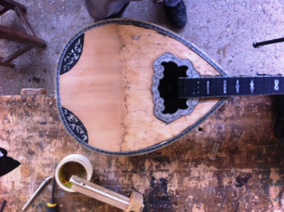

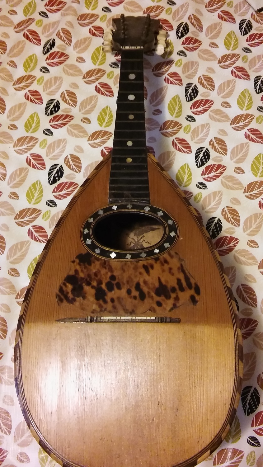

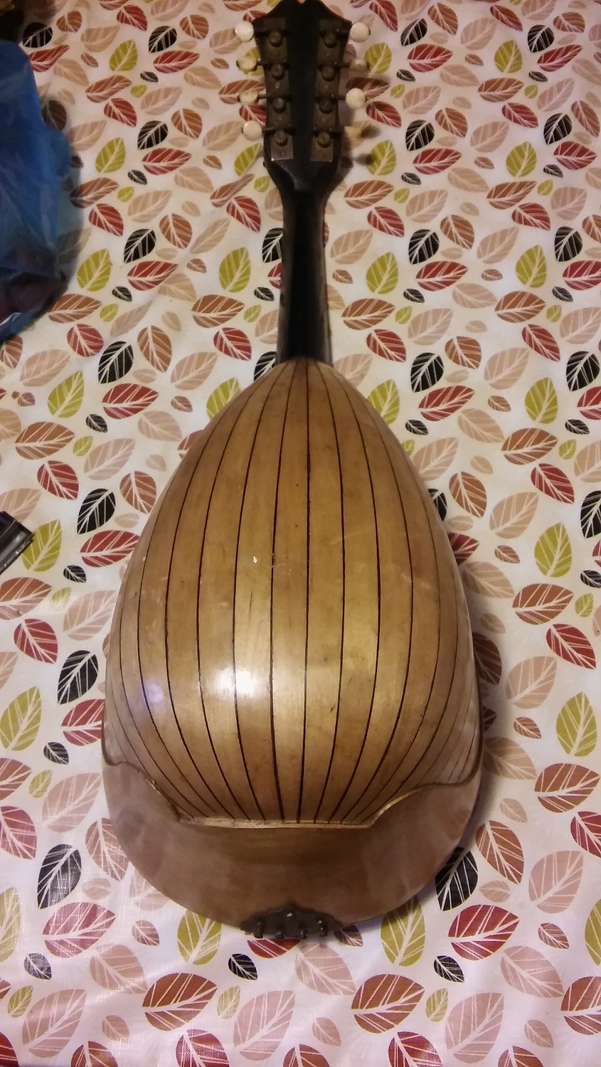

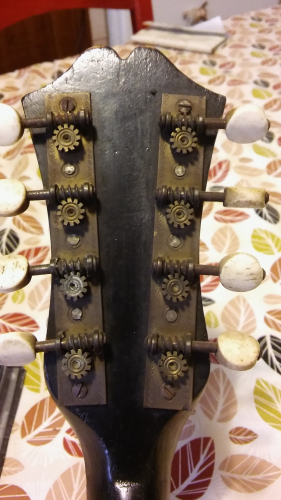

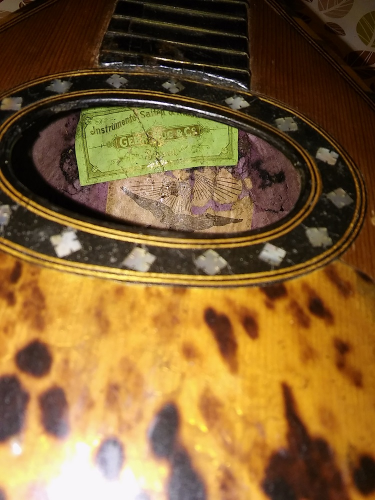

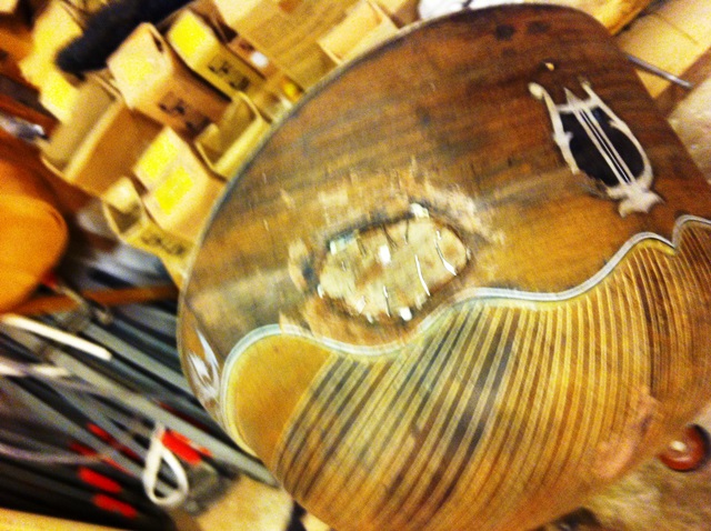

Φίλοι της κοινότητας καλησπέρα, παρακάτω παρουσιάζω μια επισκευή που ξεκίνησα και καποια στιγμή θα την τελειώσω παρακαλώ οποιοδήποτε σχόλιο, άποψη, διευκρίνηση δεκτή
Παραλαβή

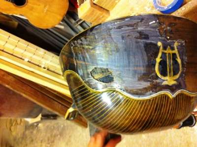

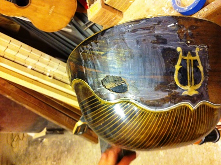

« Απάντηση #1 στις: Οκτωβρίου 24, 2016, 09:37:42 μμ »

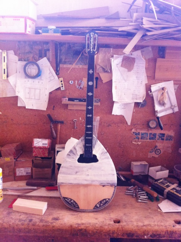

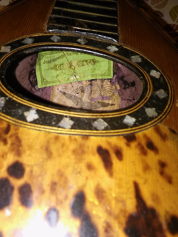

Ξύσιμο...................... τόσο βερνίκι λες και το έριχναν με κουβά
Και πάνω που έξυνα καταλαβα αυτό που φωνάζουν όλοι για την βαμμένη- βρασμένη καρυδιά ότι σπάει σαν γυαλί ξαφνικά έφυγε ολόκληρο κομμάτι της κολάτζας

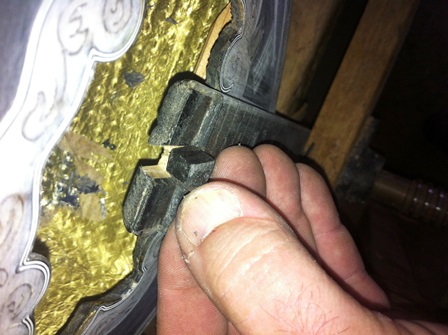

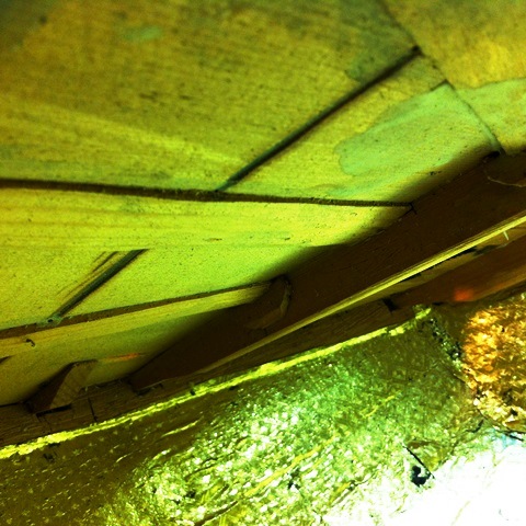

Απ: Επισκευή τετράχορδου μπουζουκιού
« Απάντηση #2 στις: Οκτωβρίου 24, 2016, 09:41:47 μμ »

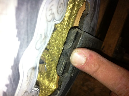

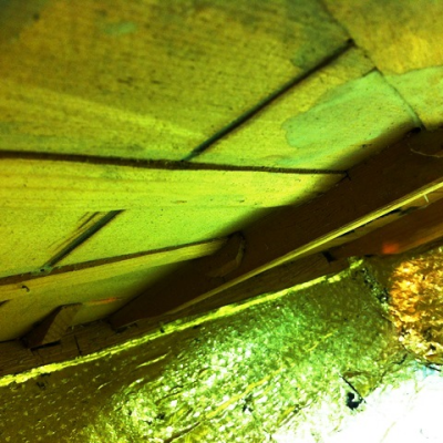

Ενδιαφέρων εχει το καμάρωμα-οπλισμός του καπακιού, με δύο καμάρια μπροστα και πίσω από την τρύπα με φιλέτα ακτινικά κατά το μήκος του καπακιού από το δεύτερο καμάρι και πίσω, και δυο υποστυλώματα στην θέση του τρίτου καμαριού

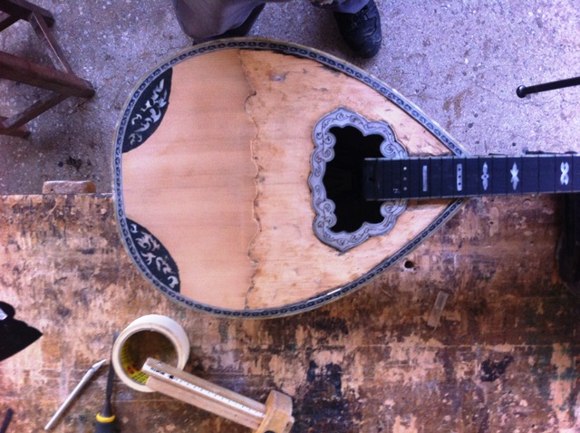

« Απάντηση #3 στις: Οκτωβρίου 24, 2016, 09:44:12 μμ »
Τάπωμα της τρύπας
« Τελευταία τροποποίηση: Οκτωβρίου 24, 2016, 10:22:46 μμ από Πλιακώνης Κωνσταντίνος »

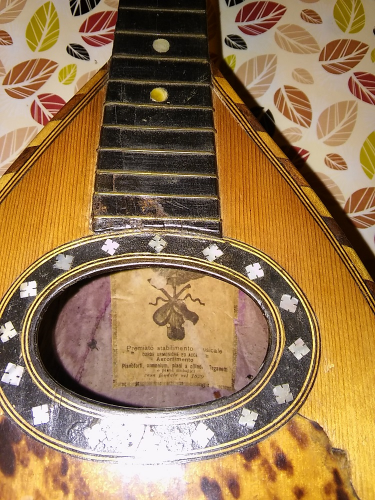

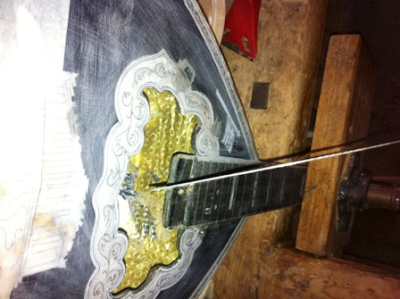

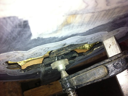

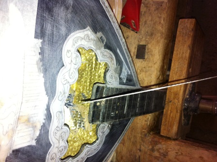

Καθάρισμα από παλιές κόλλες στην τρύπα της φιγούρας
Κόλλημα νέας φιγούρας

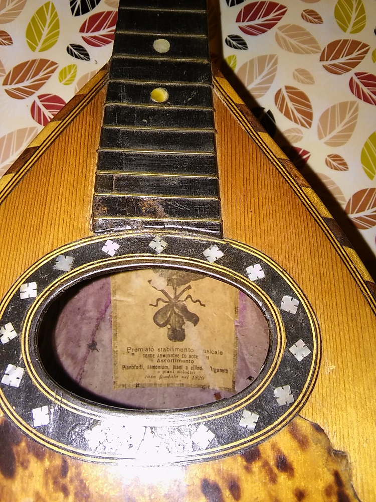

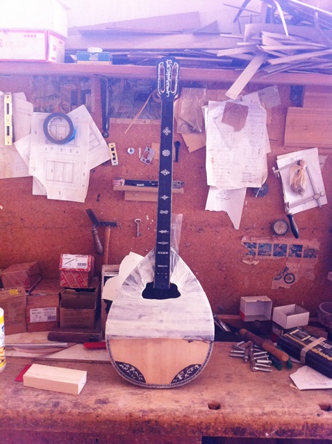

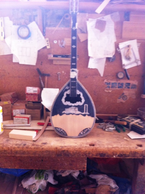

Το οργανάκι με την νέα του φιγούρα

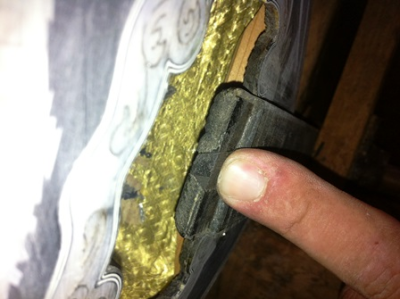

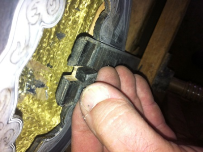

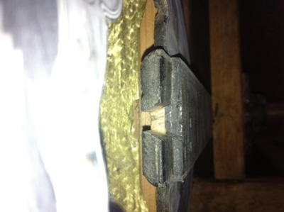

Τέλος εκεί που μπαίνει ο μαγνήτης η τρύπα είχε ξεχειλώσει και έκανα ένα μικρό χειρουργείο.......
Πρώτα σημάδεψα με ένα σκαρπέλο το σημείο που θα αφαιρέσω
Μετά χάραξα-έκοψα με ένα σβαναδάκι, αυτά τα γιαπωνέζικα που "ξυρίζουν" μια τρύπα σε σφηνοειδής μορφή
« Τελευταία τροποποίηση: Οκτωβρίου 24, 2016, 10:20:14 μμ από Πλιακώνης Κωνσταντίνος »
« Απάντηση #11 στις: Οκτωβρίου 24, 2016, 10:08:22 μμ »

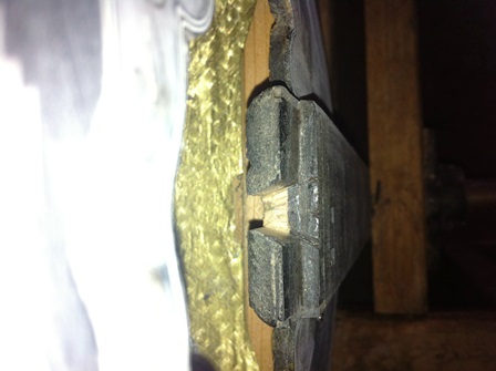

Αφού χάραξα μετά έστρωσα ελαφρά με μια λίμα την τρύπα
« Απάντηση #12 στις: Οκτωβρίου 24, 2016, 10:19:22 μμ »
Τέλος εφτιαξα ένα ίδιο τακάκι "αρσενικό"από έβενο για να κλείσω την τρύπα
Και το έσφιξα με ένα μικρο σφιχτηράκι και κόλλα
