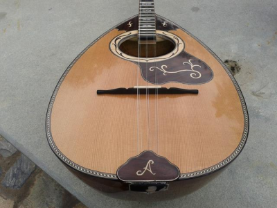

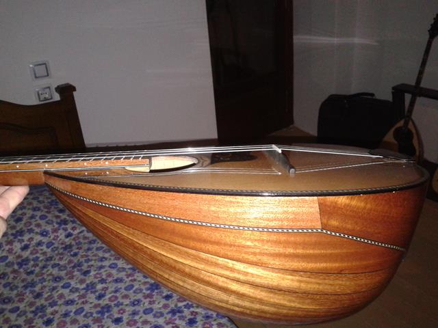

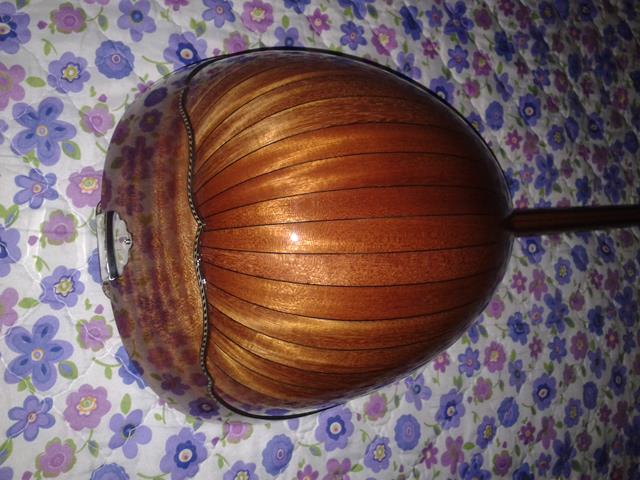

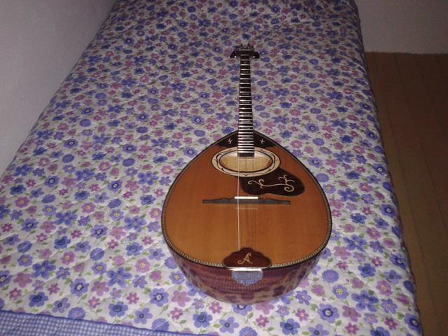

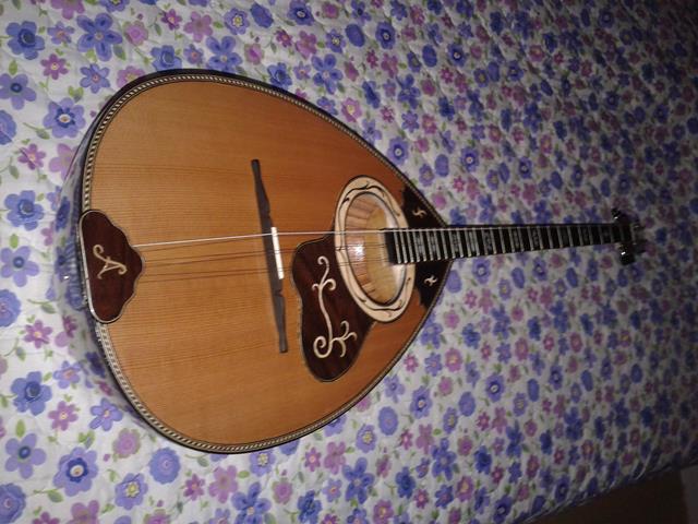

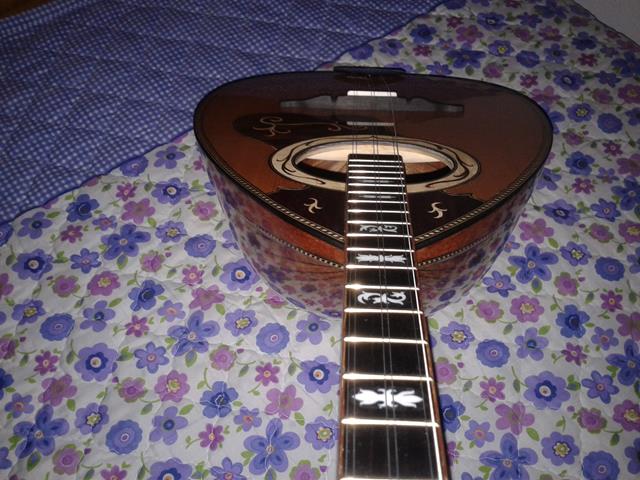

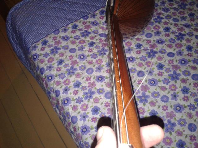

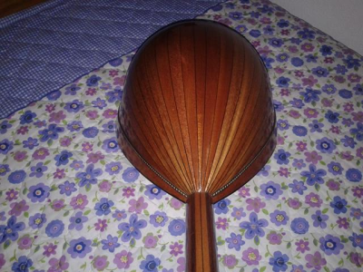

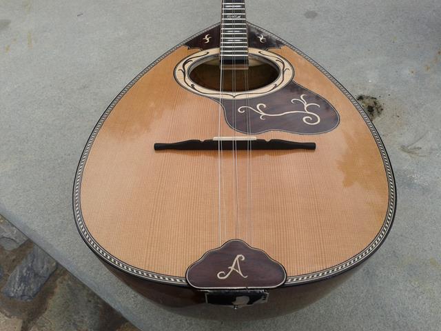

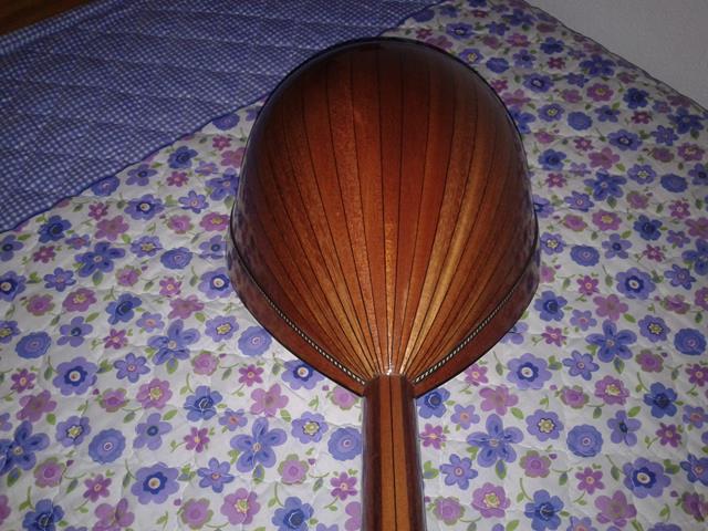

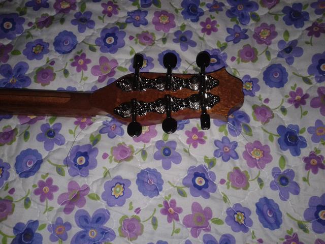

με ζορισε λιγο το μαονι αλλα οταν εριξα τα βερνικια τα ξεχασα ολα.....θα περιμενω λιγες μερες να ερθει το μανικι και θα συμορφοσω ταστα και καβαλαρηδες....σκαφος μανικι και καραολο απο μαονι,ταστιερα εβενος,καπακι κεδρος,φιγουρες παλισανδρος κελεμπεκι,κλιμακα 68

Μπράβο Αποστόλη !
Αψογη, άρτια κατασκευή, λεπτά διακριτικά σχέδια στην πεναριά και γύρω από την ηχητική τρύπα, πολύ ωραίο λουστράρισμα.
Εχοντας παρατηρήσει προσεκτικά και μερικές από τις προηγούμενες κατασκευές σου , νομίζω ότι μπορώ να πω καθαρά τι μου αρέσει πιο
πολύ. Ενω τα όργανα που φτιάχνεις δεν έχουν κάτι εξεζητημένο για να καταγραφεί στη μνήμη μας, η συνολική εικόνα τους, καταφέρνει
να μας δείχνει την ταυτότητα του πατέρα τους. Το βλέπεις και λες " Είναι του Αποστόλη " . Πιστεύω ότι θα αναγνώριζα ότι είναι δικό σου
"παιδί" και χωρίς να διαβάσω το όνομά σου. Αυτό δείχνει αρετή και χαρακτήρα !
( Τι εννοείς ότι σε ζόρισε το μαόνι ; )

αποστολη πολυ σουπερ !!!!!!!ωραιο καραολο,αγαπημενο ξυλο το μαονι,απο θεμα βαρους το εχεις ζυγηση το μπουζουκι?περιμενουμε ηχο!!!!!!!!!!!!!!!!!!!!!!!!!

ευχαριστω πολυ παιδια!ιωσηφ με παιδεψε λιγο στο λυγισμα γιατι θελει υπομονη την οποια δεν διαθετω......διαθετω ομως χαζομαρα και τωρα θα φτιαξω μπαγλαμα απο μαονι γιατι με τρελανε η ομορφια του!(στις φωτο δεν φενετε η πραγματικη ομορφια του ξυλου)geo δεν το εχω ζυγησει αλλα ειναι πιο βαρυ απο τα αλλα μπουζουκια που εχω φτιαξει,αν φτιαξεις ενα παναλαφρο σκαφος απο κελεμπεκι αςπουμε και βαλεις μανικι και καραολο απο μαονι θα ειναι ενοχλητικο στο παιξιμο νομιζω......το συγκεκριμενο  απο το λιγο που το εχω παιξει νομιζω δεν κουραζει....θα δουμε....

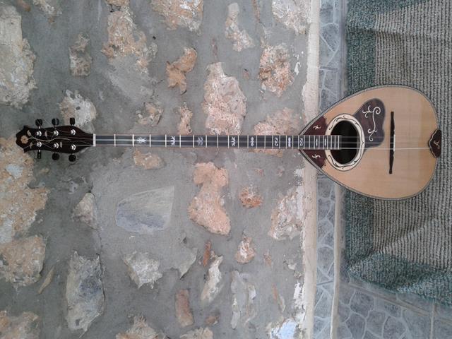

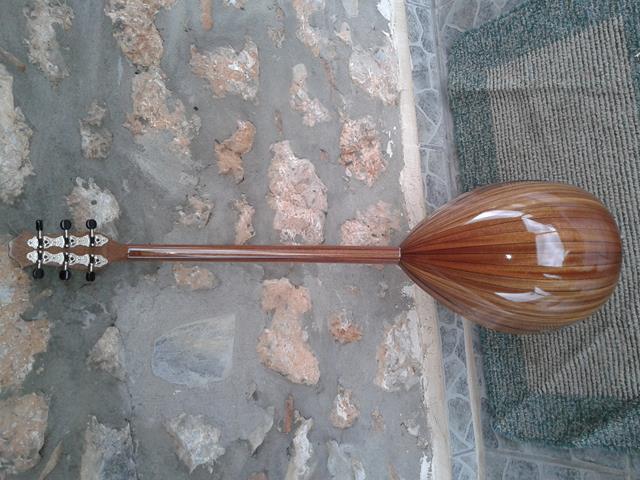

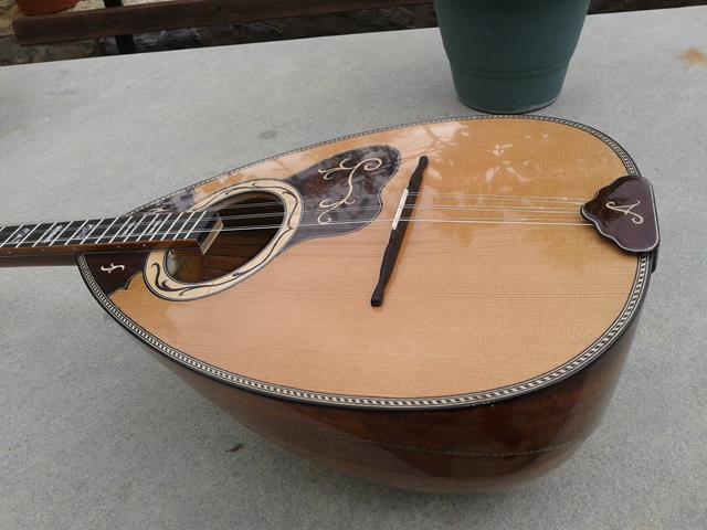

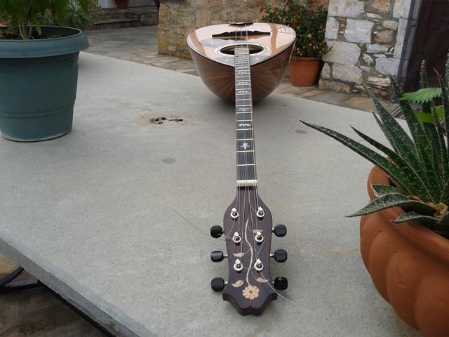

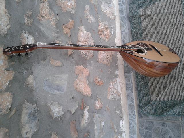

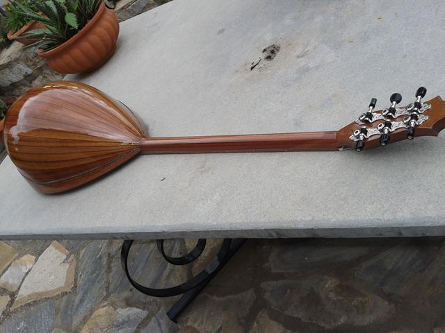

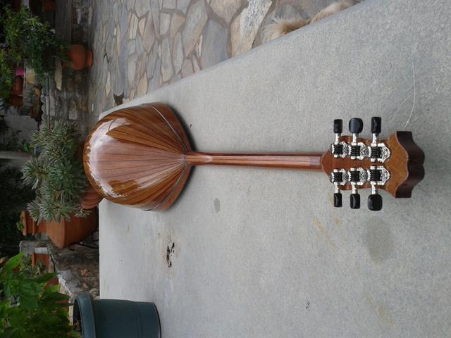

Μπράβο! ωραίο το μαόνι, καμιά φώτο με το φως της μερας!

τα λουστρα ειναι πολυουρεθανη 2 συστατικων,παρακατω φωτο ημερας για τον φιλο....
