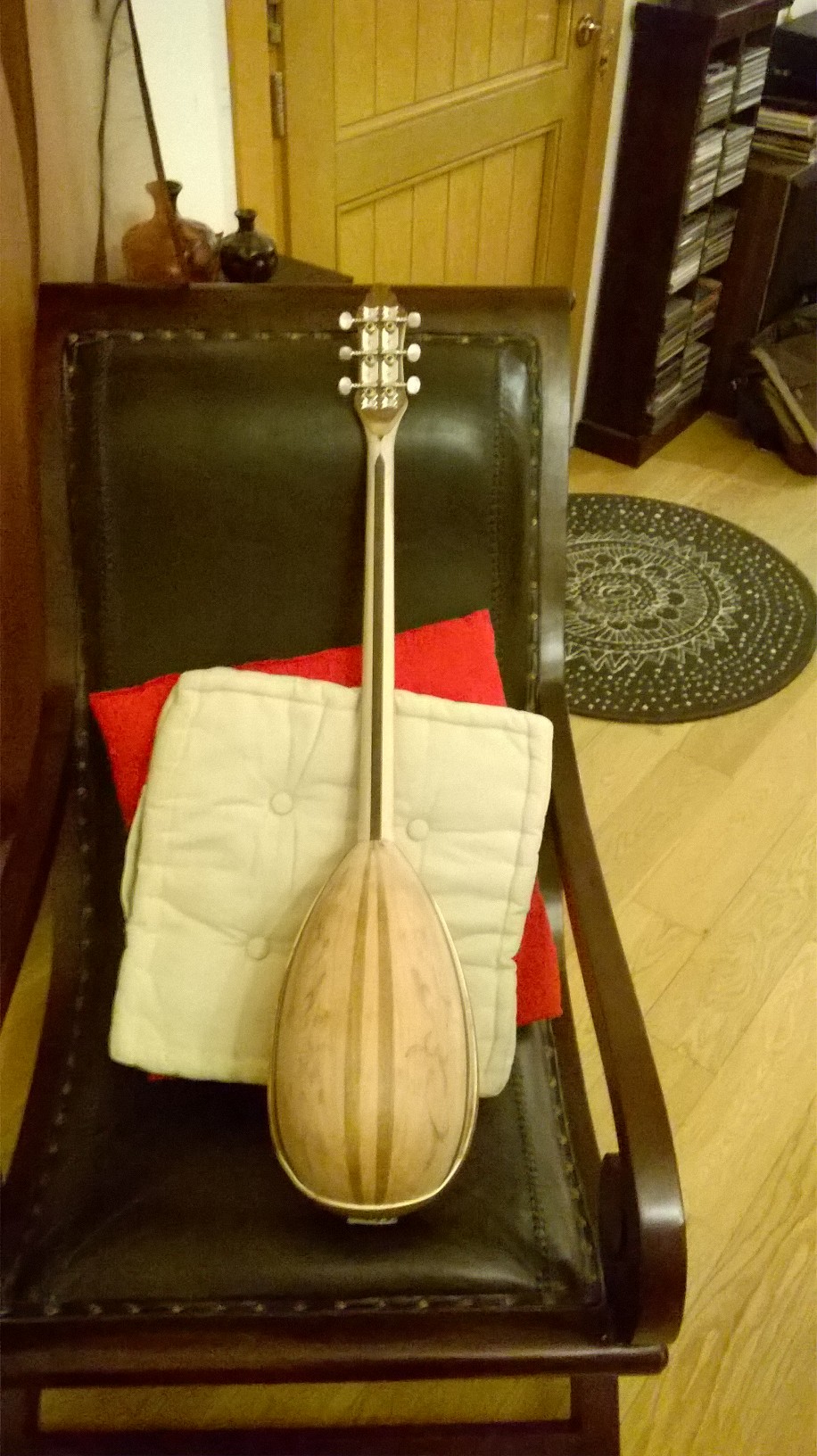

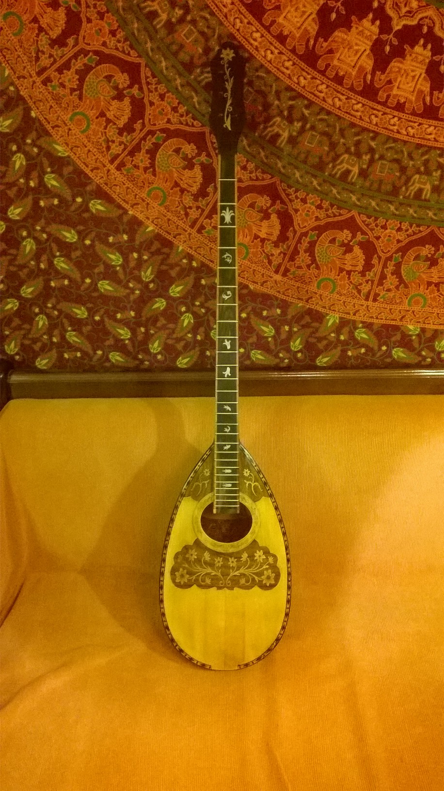

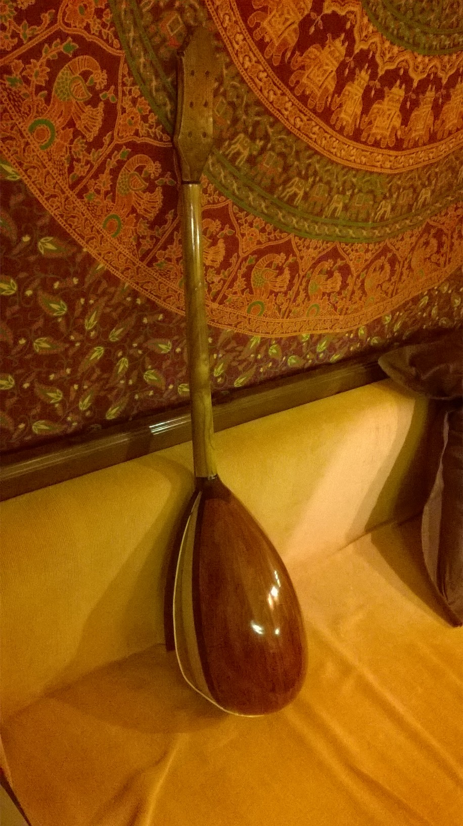

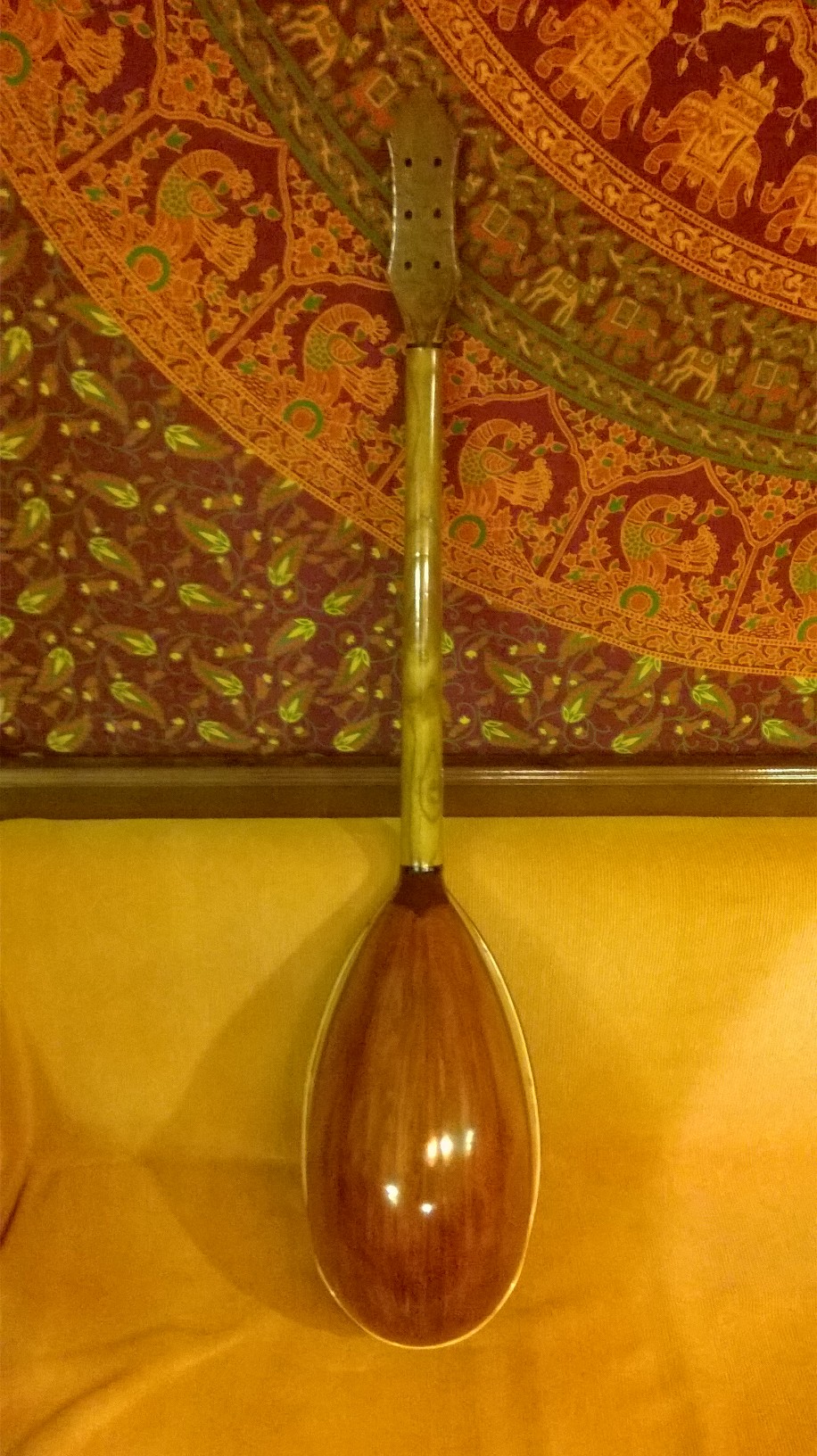

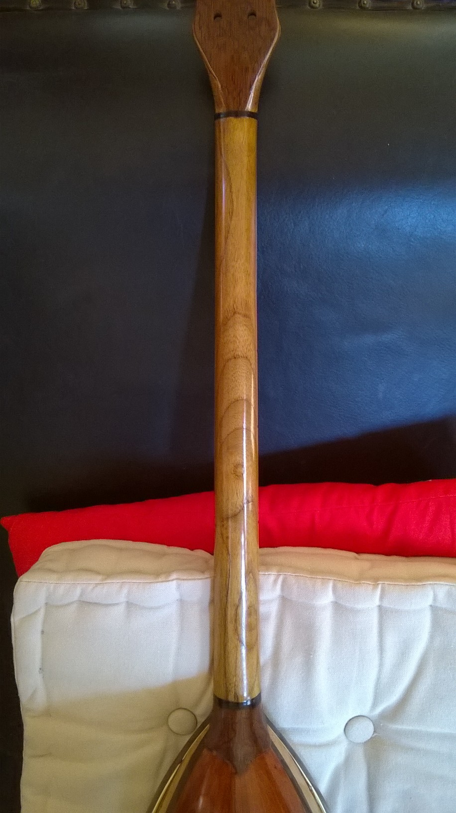

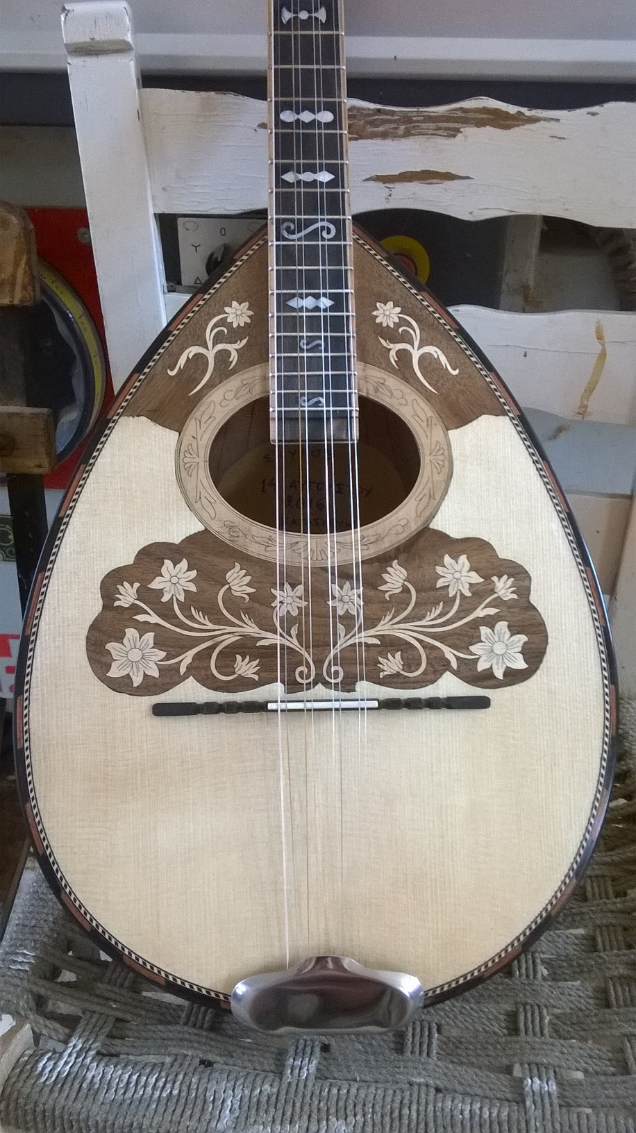

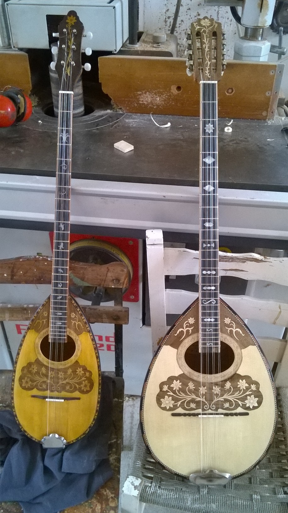

Θα ήθελα να ευχαριστήσω μέσα από την καρδιά μου όλα τα παιδιά στο forum ,να 'στε όλοι καλά ,ιδιαίτερα τον Δημήτρη Ανδρέου ως πιο δοτικό.
Παρακάτω σας δείχνω τα όργανα που έφτιαξα ΑΠΟΚΛΕΙΣΤΙΚΑ  χάρη στην δική σας συμβολή.

Μπράβο Γιώργο !
Πολύ όμορφα και καλοδουλεμένα με λεπτομέρεια τα μπουζούκια σου !
Φαντάζομαι την ικανοποίηση που νοιώθεις . Χαρά που μοιράζεται , είναι διπλή χαρά !

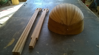

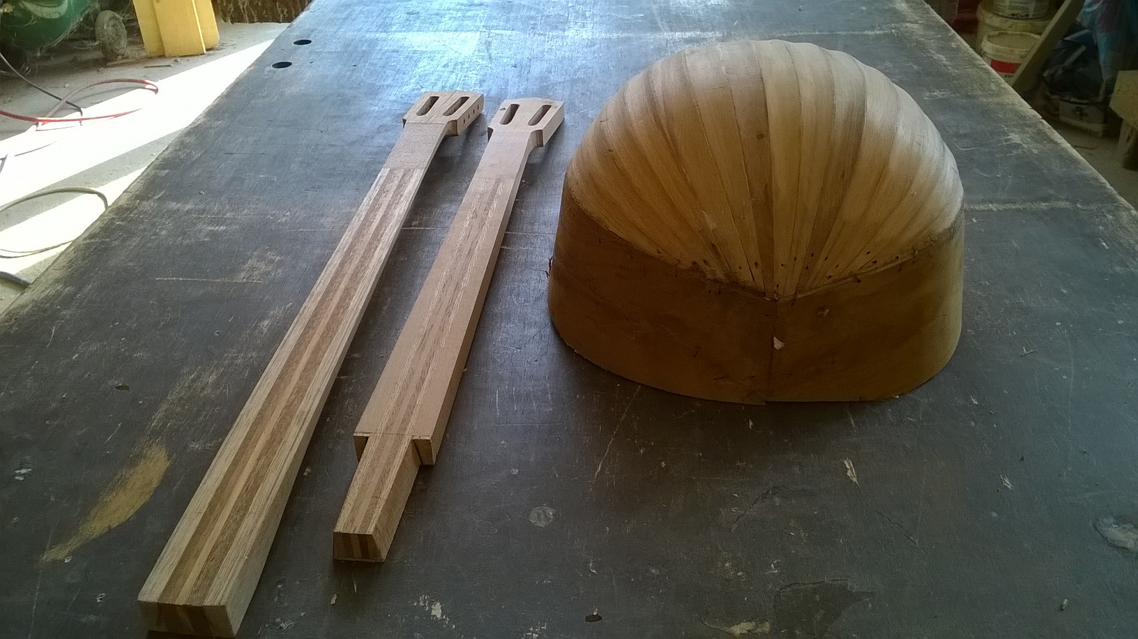

Τα αδελφάκια μπράτσα του τετράχορδου και μια προσπάθεια σκάφους με σκαφτές ντούγιες που παράτησα.

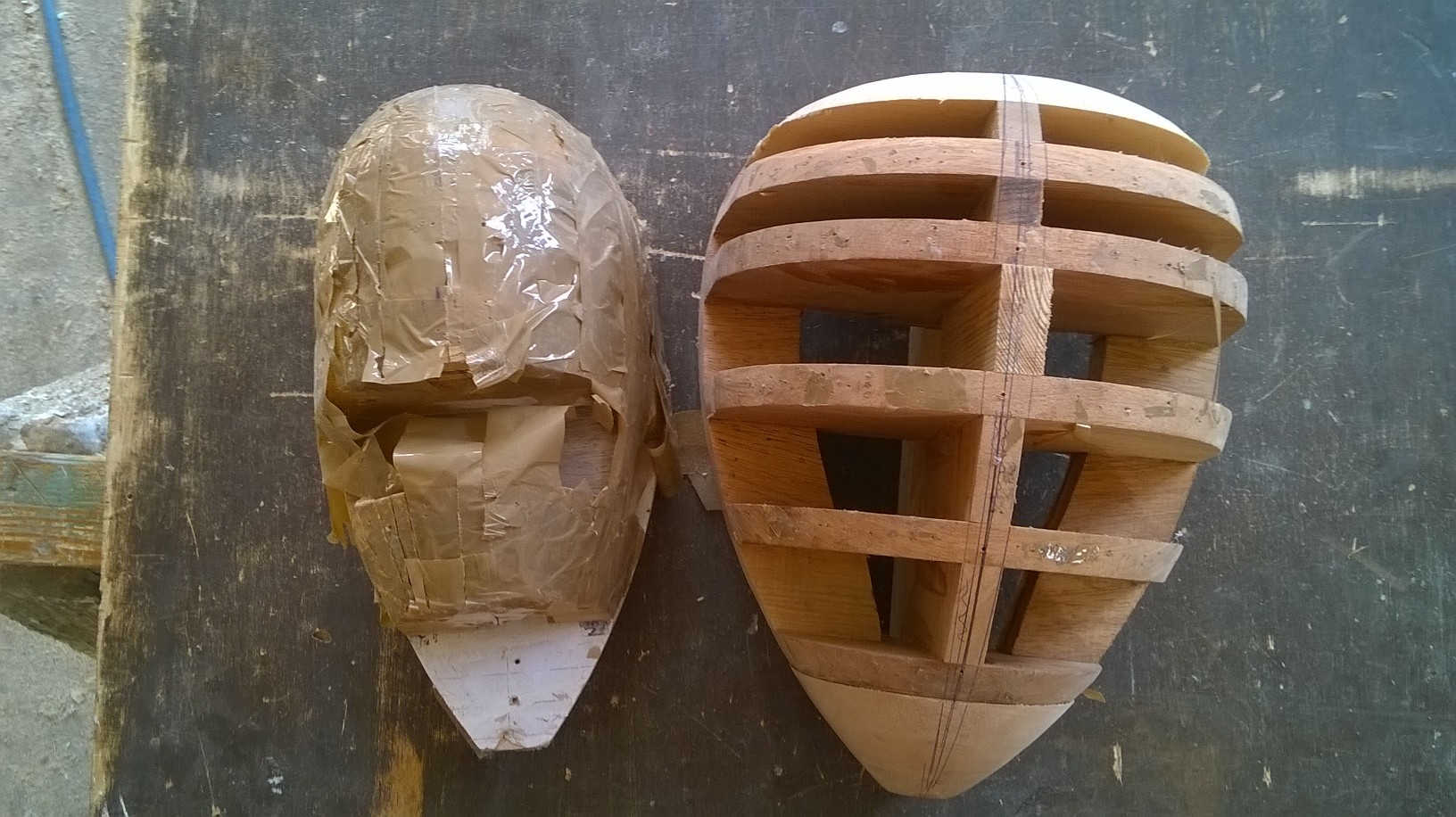

Δυστυχώς δεν έχω κρατήσει αρχείο με φωτογραφίες όσον αφορά τα διάφορα στάδια της κατασκευής των οργάνων( η πίεση και η λαχτάρα ήταν τέτοια!!!φωτογραφίες θα έβγαζα!!!) Τέλος πάντων επειδή το forum  φαντάζομαι δημιουργήθηκε για ανταλλαγή πληροφοριών κι απόψεων κι όχι για επίδειξη οργάνων, θα ήθελα  να περιγράψω όσο μπορώ καλύτερα την όλη κατασκευή αλλά κι αυτά που αποκόμισα απ' αυτήν. Είτε από ξύλα που χρησιμοποίησα είτε από ξύλα που δεν χρησιμοποίησα. Ίσως έτσι να μπορέσω να βοηθήσω και 'γώ κάποιους, οι υπόλοιποι μην με παρεξηγήσετε, αγνοήστε με,  σαν την ελάχιστη συνεισφορά μου στο υπέροχο αυτό forum.
1. Καλούπι: Vagges2010 κ.τ.λ  ....κ.τ.λ.
2. Σκάφος: Όλη η εργασία με τις ντούγιες έγινε με ένα καμινέτο ελγκρέκο και με δύο νεροσωλήνες  μια λεπτή και μια πιο χοντρή.
Βοήθημα :Δεύτερη ντουγομάνα.  Χρησιμοποίησα μια δεύτερη ντουγομάνα σαν οδηγό γιατί επειδή είναι πλανισμένη ισομετρικά σου δείχνει με ακρίβεια πόσο και που πρέπει να πλανίσεις την ντούγα που θέλεις να βάλεις, αλλά να μην φύγεις κι απ'το καλούπι.
Πλανίζουμε  πρώτα την πλευρά που θα ενώσει με την προηγούμενη και μετά την έξω πλευρά. Το καταλάβατε; εγώ πάντως το κατάλαβα http://www.luthier.gr/Smileys/emotions/embarrassed.gif
Οι ντούγες είναι κολλημένες με titebond χωρίς φιλέτα για ευνόητους λόγους(που θα πάει στο επόμενο θα βάλω ψαρόκολλα και ευελπιστώ να τα καταφέρω).Προσοχή: Δεν βάζουμε titebond μόνο για τις γνωστές ιδιότητές της ή για να λέμε ότι κολλήσαμε μ'αυτήν. Είναι η μοναδική κόλλα απο τις κρυσταλιζέ που τρίβεται εύκολα, βάφεται και δεν ΛΕΚΙΑΖΕΙ. Οι υπόλοιπες αφήνουν λεκέδες όπου αν δεν καθαρισθούν έγκαιρα,δυστυχώς δεν φαίνονται  με το τρίψιμο φαίνονται μετά στο βάψιμο οπότε ''Χαιρετίσματα''.
      Συνεχίζω με τα ξύλα
α. Οξιά: ίσως το τελειότερο ξύλο στο λύγισμα, το βρέχεις !!!το λύγισες!!!!αυτό ήτανε. Νομίζεις ότι είσαι γεννημένος κατασκευαστής.
επιτυχία 100%.
β. Μουριά, σφεντάμι(κελεμπέκι), καρυδιά: εδώ αρχίζουν τα δύσκολα...5 ώρες τουλάχιστον στο νερό και με ιδιαίτερη προσοχή χωρίς πολύ ζόρι και με συνεχόμενο βρέξιμο θα έχεις θετικά αποτελέσματα.  Επιτυχία 70 με 80%.
γ. Βέγκε ,τριανταφυλλιά(bubinga): 300 χρόνια  στο νερό να τα έχετε  δεν γίνεται τίποτα. Ειδικά το βέγκε πρώτη φορά τρίβω κάτι που αντί το γυαλόχαρτο να τρίβει το ξύλο, το ξύλο να τρίβει το γυαλόχαρτο. Επιτυχία 10% κατά τύχη.
Συμπέρασμα: Δεν είναι τυχαίο που όλοι οι επαγγελματίες οργανοποιοί έχουν μεταλλικό  θερμαινόμενο καλούπι .Γιατί το έλασμα με την ξύλινη χειρολαβή που πιέζει την ντούγα πάνω στο καλούπι δεν την αφήνει να σπάσει. Αλλιώς οξιά.......
                                         Συνεχίζεται.

Ωραία δουλεια μπραβο.  Οι φιγουρες μου φαίνονται απο Θεσσαλονίκη μεριά η κάνω λάθος; Στο μπρατσο μπράτσο όπως βλεπω στη φωτογραφία δεν φαίνονται κόντρες εκτος και αν είναι ντυμένο με καπλαμά. Καλή συνέχεια και καλές πενιές.
>καμινέτο ελγκρέκο
>Οξιά: ίσως το τελειότερο ξύλο στο λύγισμα - Βέγκε ,τριανταφυλλιά(bubinga)
>Συνεχίζεται.
κατ αρχην γιωργο καλως ηλθες!
καλες κατασκευες, και απ οτι φαινετε στις (λιγες) φωτο τα εχεις καταφερει κατι παραπανω απο πολυ καλα, (χωρις βεβαια να ειμαι γνωστης των μπουζουκιων, απλα οτι βλεπει το "ματι"!)
>οι πολλες φωτο παντα βοηθανε, (το λεω κρινοντας απο εμενα, οπου στις πρωτες κιθαρες εβγαζα μονο κανα 2 στο τελος, αλλα μετα αρχισα να βγαζω ολα τα σταδια κατασκευης. εκτος απο αρχειακους λογους, χρησιμευουν σε παααρα πολλα πραγματα: π.χ. οπως να επισκευασεις κατι αργοτερα, ή να συγκρινεις "γιατι αυτο ακουγεται καλυτερα απο το αλλο"... ή γιατι εκεινο στραβωσε, ή εκεινο εχασε την γυαλαδα του, και παει λεγοντας.
οταν εχεις κανει ενα-δυο τα θυμασαι ολα, αλλα απο εκει και πανω πεφτει ο αλτσχαϊμερ...)
> αυτο καφε φτιαχνει; (παλαιο ανεκδοτο...)
>φιλε μου λεκιαζει και η ταϊτμποντ, απλα εχεις τριψει σουπερ-ντουπερ, και δεν ειχες προβλημα. μπορεις να το διαπιστωσεις με ενα ρεταλι, οπου οταν το λουστραρεις εκει που ειναι η κολλα παντα θα ειναι πιο λευκο το λουστραρισμα. παντως εχεις δικιο, στις αλλες τυπου "ατλακολ" φαινεται πιο πολυ (πιο λευκο)
>ναι! και τα αλλα λυγιζουν, αρκει να ειναι λεπτα σε παχος (~2χιλ). ετσι θα δυσκολευεσαι λιιιγο στο λυγισμα αλλα θα κερδιζεις σε ακουστικες ιδιοτητες!

Γεια σου Βασιλάκη σ' ευχαριστώ πολύ και εύχομαι και σε σένα κάθε επιτυχία . Όντως οι φιγούρες είναι από Θεσσαλονίκη. Στο τρίχορδο ταιριάζουν στο τετράχορδο τώρα που το τελείωσα και εκ των υστέρων δεν μ' αρέσουν, νομίζω ότι το συγκεκριμένο στυλ ταιριάζει περισσότερο στα τρίχορδα. Αλλά ήδη έχω αλλάξει καπάκι στο τετράχορδο  γι' αυτόν τον λόγο ,οπότε  τρίτη φορά.................
Το τρίχορδο έχει 3 κόντρες (φλαμούρι,βέγγε) το τετράχορδο 7(οξιά,ιρόκο,δρυς). Και τα δύο έχουν ντυθεί με 0,5 χιλιοστό ξύλο μουριά όχι καπλαμά ,για όσους δεν γνωρίζουν  δεν έχει καμία σχέση το ξύλο με τον καπλαμά. Έκανα διάφορα τέστ , δηλαδή ''κουρμπάρισα'' μουριά όπως είναι το μπράτσο και διαπίστωσα ότι όση πίεση να εξασκούσα (πίεζα σαν να τραβάνε οι χορδές) δεν λύγιζε με τίποτα ,οπότε κολλώντας το μετά με το μπράτσο  θεώρησα ότι δίνω τεράστια αντοχή στο  να μην  στραβώσει ... θα δείξει. Όσοι  θέλουν να το δοκιμάσουν (δεν θέλω να σας πάρω στο λαιμό μου,κάντε και εσείς δοκιμές πρώτα) Προσοχή  γιατί βαραίνει το μπράτσο  αρκετά και υπάρχει ο κίνδυνος να γέρνει το βάρος στα κλειδιά. Στο τρίχορδο το πέτυχα στο τετράχορδο δυστυχώς όχι.
Σημείωση: η όλη διαδικασία γίνεται  φυσικά πριν κολλήσουμε ταστιέρα.
