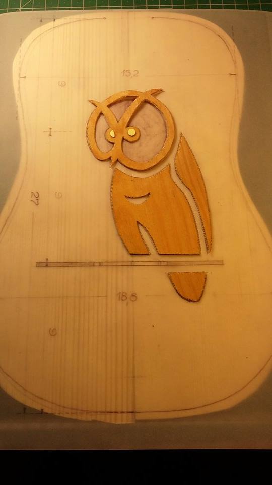

Λίγη σχεδιαστική ματαιοδοξία, βοηθάει να δούμε λίγο πιο ψύχραιμα   8)  τα δομικά προβλήματα (μπράτσα, τακούνια, συνδέσεις, γωνίες )

Ιωσήφ θα κάνεις "σχολή" με τις φιγούρες σου, μου φαίνεται.... πολύ καλό !
έχω όμως και μια παρατήρηση: το αριστερό τμήμα του καπακιού είναι κάπως ανορθόδοξα τοποθετημένο (τα φαρδειά νερά στην ένωση). Δεν θα το άλλαζα, για μελλοντικές εφαρμογές το λέω.
Εχεις απόλυτο δικηο . Το καπάκι έγινε από περισσεύματα .  Αν είναι να με προδώσει ( με την καμπυλότητα που θα δώσω στο 2ο και 3ο καμάρι ) το καταργώ άμεσα και πάω για ένα καθώς πρέπει ... ασε που ανησυχώ και για τον ήχο που μπορεί να δώσει με τα φαρδιά νερά στη μέση ...

Ιωσηφ μια χαρα το πας και η σοφη κουκουβαγια ωραια.
Σχετικα με τα νερα δεν νομιζω να εχεις προβλημα μιας και το σκαφος  ειναι στενο. Η ανομοιομορφια στα δυο μισα μπορει να βγαλει και καλο αποτελεσμα.Θα δοκιμαζα μονο τα φαρδια νερα στα πριμα και οχι στα μπασα (αν γινεται να τουμπαρεις το καπακι τωρα).
Απ: Μετατροπή ...
« Απάντηση #52 στις: Οκτωβρίου 02, 2016, 09:09:31 πμ »
Σ ευχαριστώ Δημήτρη !
Δεν μπορώ να τουμπάρω το καπάκι τώρα, γιατί του έχω κολλήσει "ενίσχυση" πίσω από την ηχητική τρύπα. Αλλά και αν μπορούσα να το γυρίσω τούμπα, πάλι νομίζω ότι θα ήταν λάθος , θα ήταν κατασκευαστικά επίφοβο , γιατί όλη η περιοχή με τα φαρδιά νερά, είναι μαλακή σαν βούτυρο. Οπότε στη μέση του καπακιού, εκεί που θα πάρει την max καμπυλότητα από τα καμάρια, θα εχω διαφορετική συμπεριφορά από το υλικό ...
Οσο αφορά στον ήχο ... είμαι πολυυυυυύ μακριά από το να προβλέψω και να κατευθύνω από πριν, το όποιο αποτέλεσμα. Μπορεί η κουκουβάγια να έχει σοφία ίσως και ομορφιά, αλλά αυτά είναι αρετές για κυνήγημα ... όχι για κατάκτηση !

Ξαναδιαβάζοντας τις απαντήσεις #49 του Μάνου και #51 του Δημήτρη και προσπαθώντας να μειώσω κάπως τις ανησυχίες μου σχετικά με την αντοχή αυτού του καπακιού, σκέφτομαι να το ενισχύσω εσωτερικά , σε όλο το μήκος της ραφής των δυο κομματιών... Θα δούμε ...

« Απάντηση #54 στις: Οκτωβρίου 02, 2016, 08:24:57 μμ »
Ωραία φιγούρα , καπλαμας είναι?

ιωσηφ ωραια η κουκουβαγια! συνεχεια απο το κοκορι!
για το τριτο, σπαω το κεφαλι μου και δεν μπορω να το μαντεψω...
εγω θα σου πω τα φαρδια να μεινουν στα μπασα, και τα στενα στα πριμα! στα μπασα θελει να ειναι πιο ελαστικα τα πραγματα, και στα πριμα πιο "στιβαρα"...

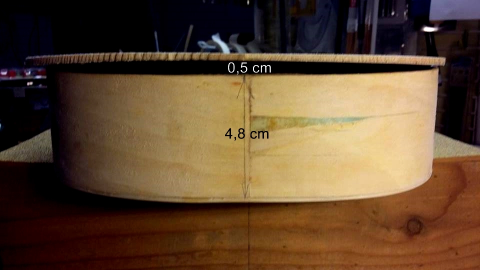

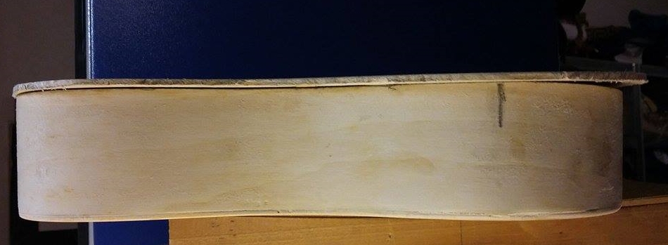

Δόθηκε  καμπυλότητα στα καμάρια , κολλήθηκαν στο καπάκι και έχουμε αυτή την εικόνα
Εδώ, στην πλάγια όψη, από τη θέση που σημειώθηκε με το μολύβι και μέχρι τον τάκο χάνεται σταδιακά η επαφή του καπακιού με το σκάφος. Το καπάκι είναι μαλακό και με λίγη πίεση μπορεί να κολλήσει στον τάκο, αλλά έχοντας κατά νου τη γνώμη του Αποστόλη Τ.
http://www.luthier.gr/index.php?topic=537.0 που μου φαίνεται πολύ σωστή,
σκέφτομαι να "φάω" παράλληλα τα πλαϊνά του σκάφους από την ένωση με το μανίκι, μέχρι τη θέση της μολυβιάς , κατά 0,5 cm και από εκεί και μετά να το διαμορφώσω σιγά και προοδευτικά μέχρι τον τάκο, έτσι ώστε να έρθει το καπάκι και να καθίσει στο σκάφος, σαν καλή κυρία !
Να θυμίσω ότι σκάφος και καπάκι έχουν μήκος 27 cm και ότι αν προχωρήσω σύμφωνα τα παραπάνω , θα έχω από την ένωση του καπακιού με το μανίκι , μέχρι κάτω στην κατάληξη με τον τάκο, μια υψομετρική διαφορά 0,5 cm.
Οπότε ... λογικά, θα πρέπει αυτή την "κατηφόρα" να την ακολουθήσουμε πηγαίνοντας προς το μανίκιιιιιιιι ... ( αυτή τη κλίση στο μανίκι σκέφτομαι πως θα την "κλέψω" μεταφέροντας τη "σωστή" γωνία στην κοπή των αυλακιών του τακουνιού )
