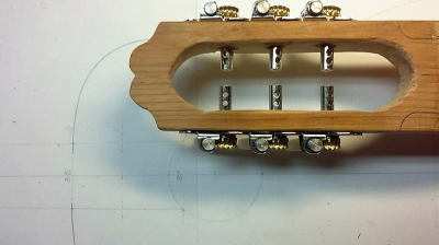

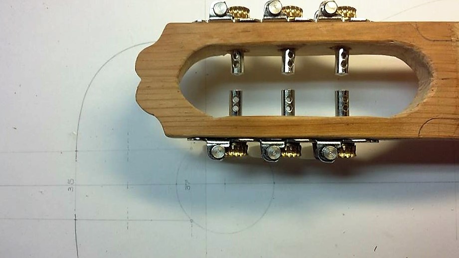

Απ: Μετατροπή ...
« Απάντηση #17 στις: Σεπτεμβρίου 12, 2016, 07:47:16 πμ »
Καλημέρα !

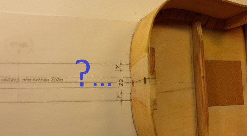

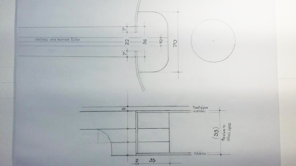

Αρχίζει να μ αρέσει ...

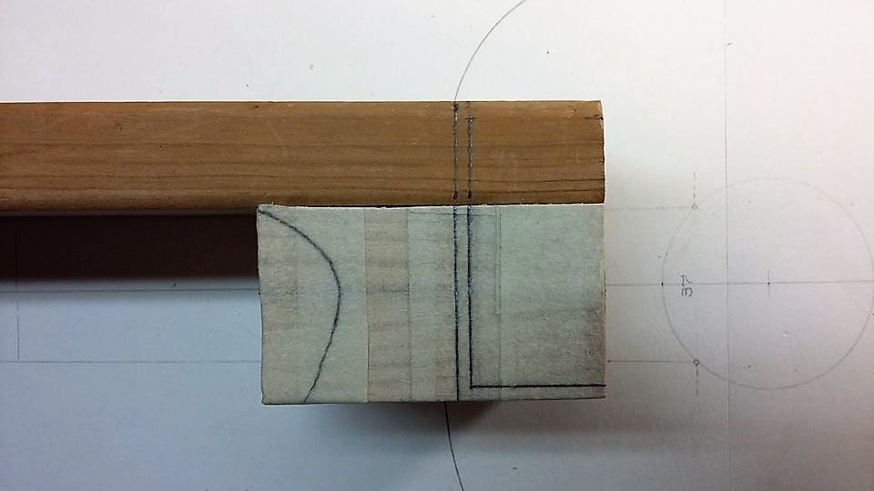

μια αρχική προσέγγιση για το τακουνάκι ... και για το πώς το διαμορφώνουμε ...

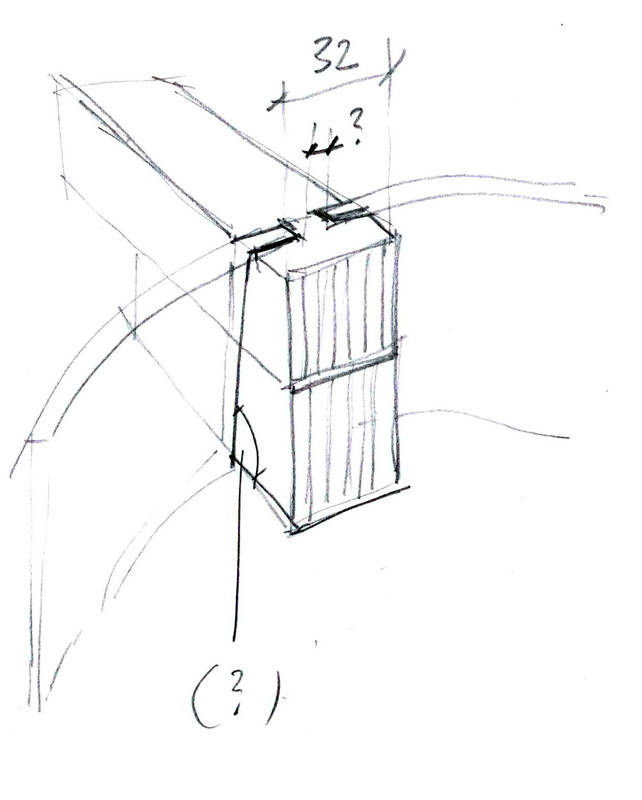

καλημέρα Ιωσήφ!
δυο ερωτήσεις μόνο, προς συζήτηση:
- το πλάτος του μάνικου στην ένωση (αν πρόκειται για τρίχορδο) θα είναι σημαντικά μικρότερα από αντίστοιχο κιθάρας, λογικά θα σου αφήνει πολύ λίγο πλάτος "συμπαγούς" ξύλου ανάμεσα στα κανάλια για τα πλαϊνά. Τι σκέφτεσαι για εκεί ?
- μια από τις απορίες μου για αυτόν τον τρόπο κατασκευής της ένωσης (ίσως ο Στέλιος ή ο Φίλιος μπορούν να βοηθήσουν):
πως φτιάχνεται η γωνία στην ένωση ? με λοξά τα κανάλια ? υπάρχει βέβαια και η εναλλακτική να δώσεις κλίση στο σκάφος μετά από κάποιο σημείο (πχ.χ. την τρύπα) προς τα πίσω οπότε η γωνία στην ένωση να είναι 90°. Στην κιθάρα (με μήκος σκάφους ~ 48 εκ.) ίσως να είναι πιο εύκολο, το συγκεκριμένο σκάφος τι μήκος έχει και που θα μπει ο καβαλάρης?

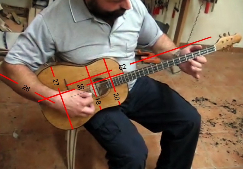

Απ: Μετατροπή ...
« Απάντηση #19 στις: Σεπτεμβρίου 12, 2016, 08:37:19 πμ »

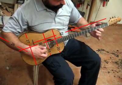

και μια που αναφέρθηκαν διαστάσεις, θυμήθηκα μια "άσκηση" που είχα κάνει, πριν κανα - δυό χρόνια, προσπαθώντας να βρω από φωτογραφία τις διαστάσεις ενός παρόμοιου οργάνου του Ραπακούσιου που παίζει εδώ ο Μητσάρας
! No longer available
με βάση το μήκος του βραχίονα 26 εκ. (τελείως αυθαίρετο, μέτρησα τον δικό μου και επειδή ο Μητσάρας μου φάνηκε λίγο πιο κοντός πήρα λίγο μικρότερο μήκος) έκανα αυτό:
σε απόλυτες διαστάσεις επομένως δεν είναι σίγουρα σωστό, οι αναλογίες πάντως κάπως έτσι είναι

Ευχαριστώ πολύ για την ανταπόκριση. Θα προσπαθήσω ν απαντήσω , να φωτίσω για να φωτισθώ ... για την ώρα έπεσε δουλίτσα στο φαρμακείο ...

« Απάντηση #21 στις: Σεπτεμβρίου 12, 2016, 09:09:35 πμ »
Ξανά σ ευχαριστώ ! Μου ανεβάζεις ψηλά τον πήχυ ... αλλά έτσι είναι ... μου φαίνεται ότι τα ιδανικά δεν είναι για να τα κατακτώ ... είναι για να τα κυνηγώ ...

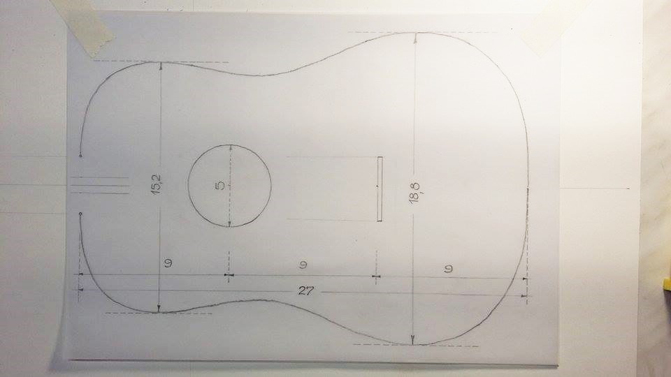

« Απάντηση #22 στις: Σεπτεμβρίου 12, 2016, 01:30:49 μμ »
Εχουμε :
Οι διαστάσεις του σκάφους και τα πάχη ( 2 mm ) ατυχώς είναι δεδομένα ... δεν αλλάζουν
Η κλίμακα του οργάνου θα είναι 57 ή 58 εκ. ( θα δω προσεκτικά για να μου προκύψει ένα τάστο "σωστά" στην ένωση με το σκάφος )  Επιθυμητό
Εκτός από τα παραπάνω, τα εικονιζόμενα είναι ... προτεινόμενα και ερευνητέα ... "σηκώνουν πολύ νερό" ... φτάνει να μην τα κάνω μούσκεμα  >:(

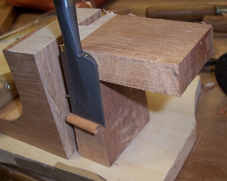

« Απάντηση #23 στις: Σεπτεμβρίου 14, 2016, 08:44:54 πμ »
Καλημέρα !

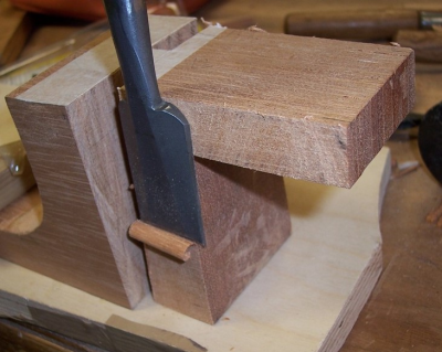

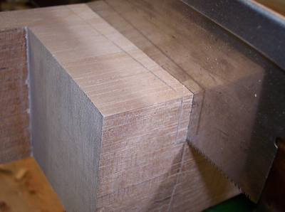

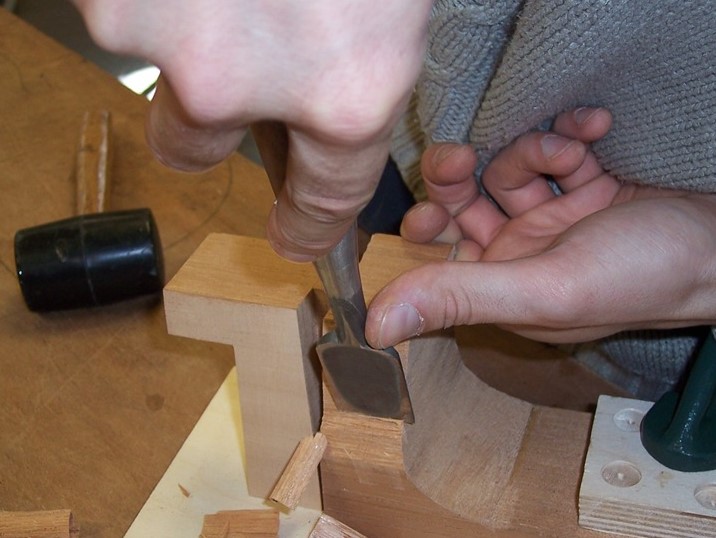

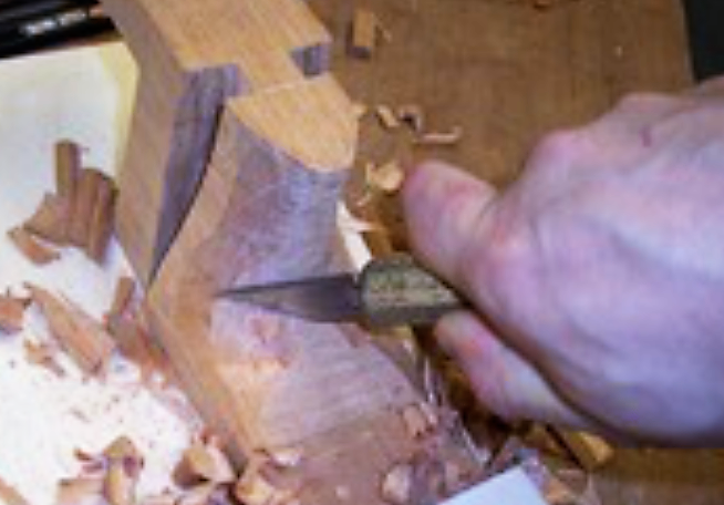

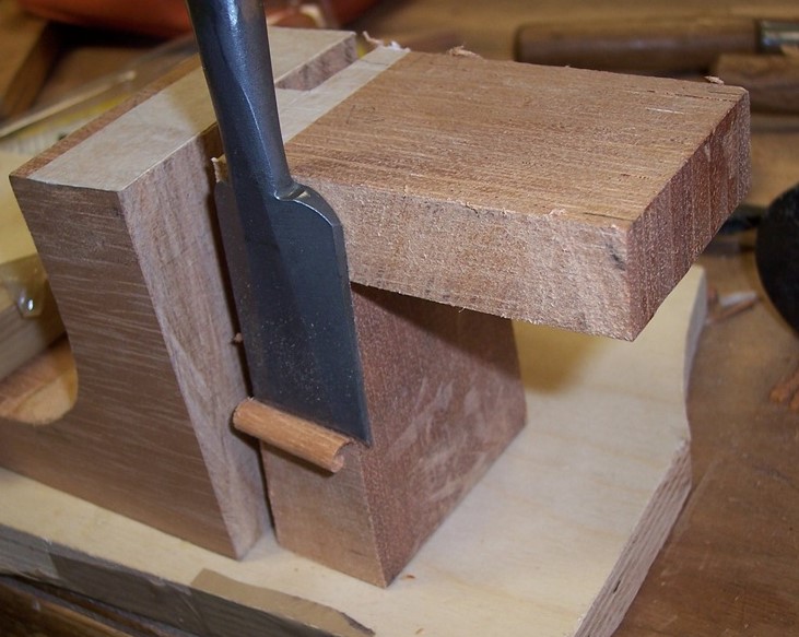

Αναζητώντας κάτι για τη διαμόρφωση τακουνιού κιθάρας βρήκα μια σελίδα ( Θέμα : Κιθάρα flamenca - απάντηση # 6 )
και παραθέτω σε φωτο έναν τρόπο που νομίζω ότι τον καταλαβαίνω  ( ... στην περίπτωσή μου βέβαια θα έχω ένα τακουνάκι 5 εκ. ... )
« Τελευταία τροποποίηση: Σεπτεμβρίου 14, 2016, 09:00:11 πμ από Ιωσήφ Τορρένς »

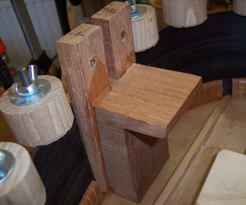

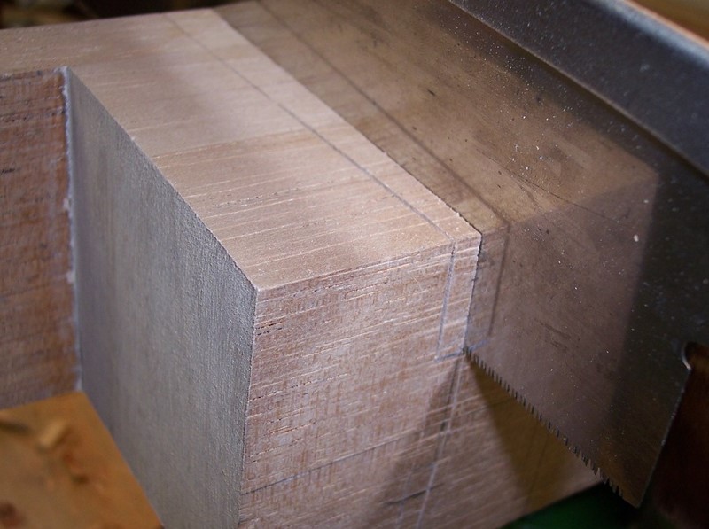

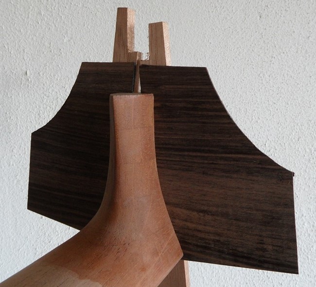

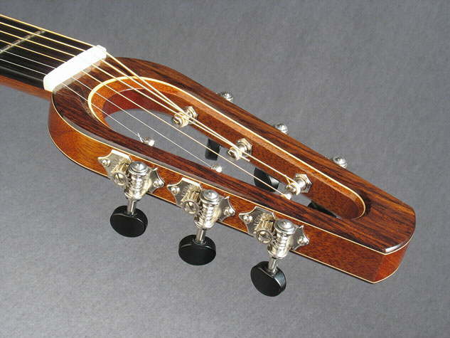

« Απάντηση #24 στις: Σεπτεμβρίου 14, 2016, 09:05:45 πμ »

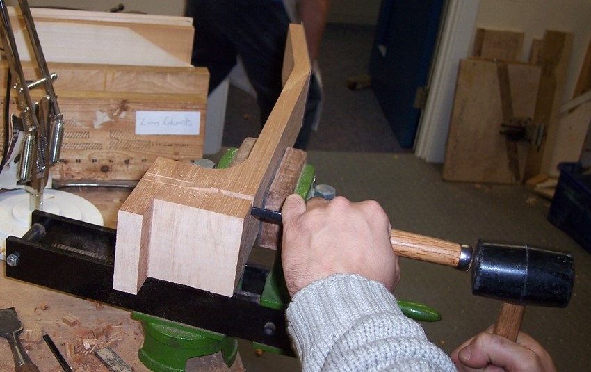

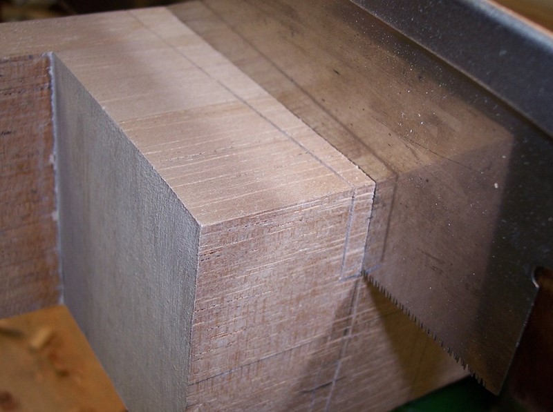

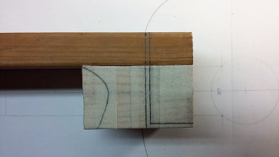

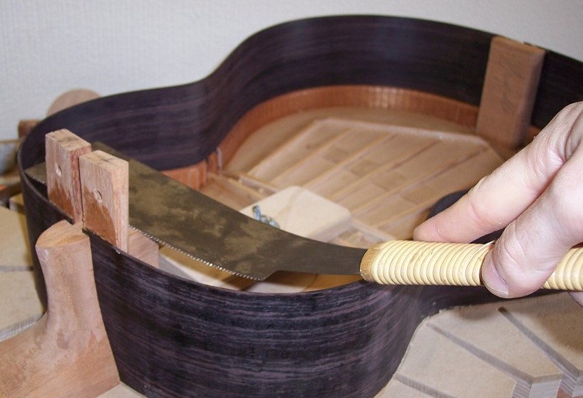

Ολοκληρώνοντας λοιπόν, άλλες τέσσερεις φωτογραφίες ...
Απ: Μετατροπή ...
« Απάντηση #25 στις: Σεπτεμβρίου 14, 2016, 09:42:12 πμ »
Καλημέρα !

« Απάντηση #26 στις: Σεπτεμβρίου 15, 2016, 04:55:54 μμ »
ΓΙΑ ΨΑΞΤΟ ΛΙΓΑΚΙ....Ο ΜΗΤΣΑΡΑΣ ΕΧΕΙ ΚΑΝΕΙ ΣΤΑ ΑΛΕΞΙΠΤΩΤΑ ΠΡΙΝ ΧΡΟΝΙΑ. ΔΕΝ ΠΑΙΡΝΟΥΝ ΤΟΥΣ ΚΟΝΤΟΥΣ...............................ΑΝ ΘΕΣ ΤΟΝ ΡΩΤΑΩ!!!!!!!
Απ: Μετατροπή ...
« Απάντηση #27 στις: Σεπτεμβρίου 15, 2016, 09:06:01 μμ »
τον βλέπω κι εγώ, αλλά δεν έχει σημασία... ένα εκατοστό μικρότερο πήρα, άντε να είναι το μήκος του σκάφους 36,5 αντί 36, δε χάθηκε ο κόσμος... οι αναλογίες είναι που ενδιαφέρουν.

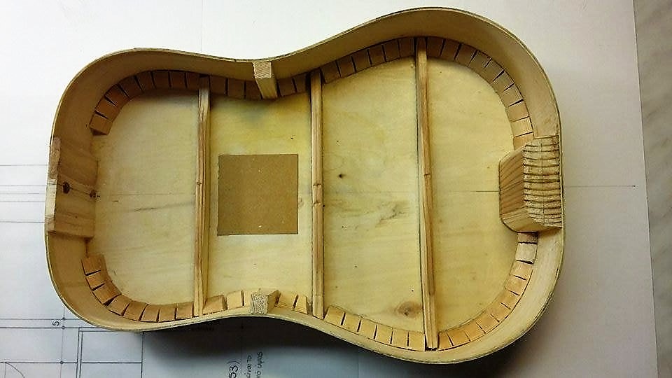

« Απάντηση #29 στις: Σεπτεμβρίου 16, 2016, 06:09:55 μμ »

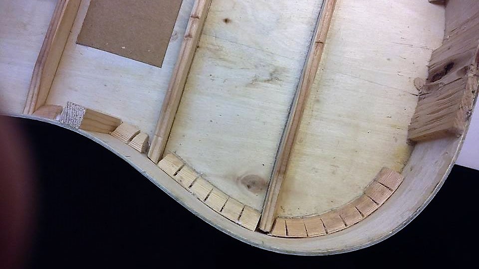

Ενισχύθηκε το σκαφάκι ... ( ο μεγάλος τάκος πίσω βοήθησε πολύ στην καθετότητα πλάτης - πλαϊνών )
από βδομάδα ελπίζω να καταφέρω να ασχοληθώ με το μανίκι (φλαμούρι με 2 κόντρες παντούκ )
με το τακούνι και το πλάτος του μάνικου που θα μπεί μέσα ...
και τα αντίστοιχα αυλάκια ...  (σκέφτομαι να διατηρήσω λίιιγο ψαχνό  στα πλαϊνά γιατί αν το ξηλώσω μένω με ένα πάχος 2 mm ...  :o  ... )
