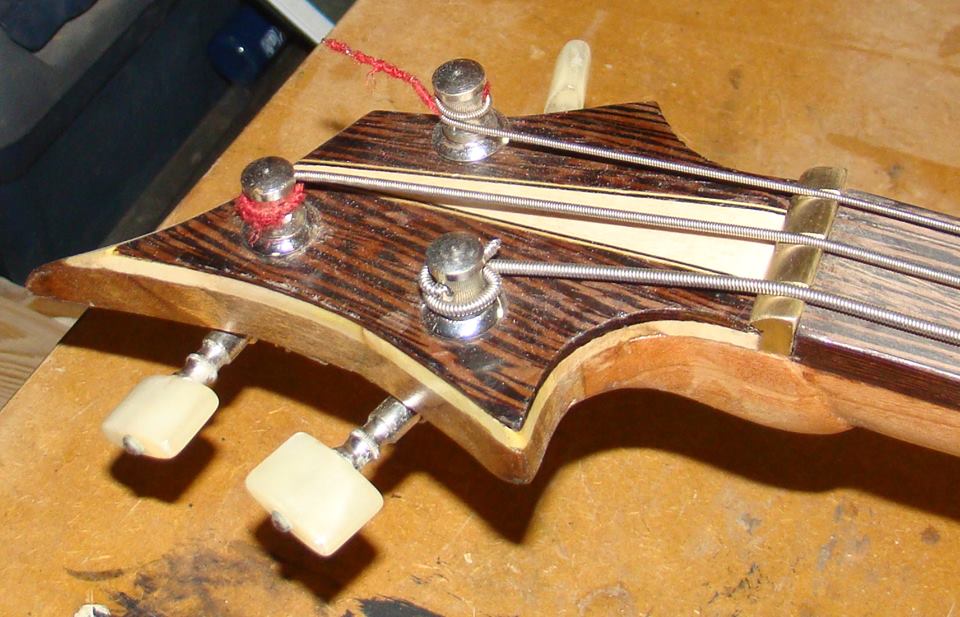

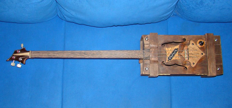

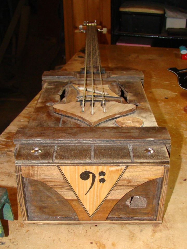

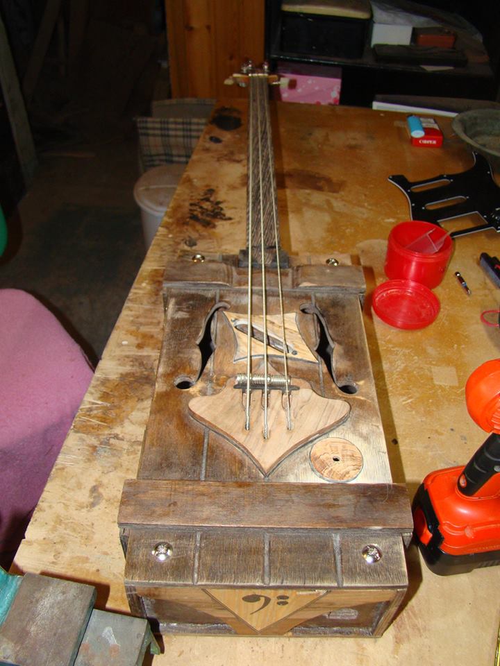

...Καλημερα...Τελειωσα το μπασσοκουτι...Μπρατσο κερασια με κοντρα βεγγε (ευγενικη χορηγια Πλιακωνη) και ενα μασιφ σιδερο τετραγωνης διατομης (που να βρεις τωρα βεργα),ταστιερα βεγγε,καπακι καραολου βεγγε και ενα κοματι ασπρο απ'τον σωρο,γεφυρα καρυδια,καβαλαρης μασιφ μπρουντζος,κλειδια και βαγονακια σεταρισματος απο ενα αρχαιο ΕΚΟ του '68,ηλεκτρικα απο την καβα.Περαστηκε δυο χερια κασια και τρια Clou 500.Το κουρδισα ΜΙ-ΛΑ-ΡΕ.Αν και οταν βρω ενυσχυτη,θα το δοκιμασω και θα ανεβασω βιντεο...

Καλημέρα !
Μου αρέσει γιατί δείχνει παλιό ... γιατί οπτικά θυμίζει πολύτιμο εύρημα από κάποιο ναυάγιο,  σαν σεντούκι με χρυσές λίρες ... και κάτι μου λέει ότι όταν βρεις ενισχυτή, ο ήχος του   {music009} θα δικαιώσει τον κόπο σου !

Μα απο ναυαγιο ειναι....     Με σωσηβιο κατεβαινε περσι στο εργαστηριο για να μαζεψει τα ξυλα του....

το μονο ελατωμα που βλεπω ειναι οτι απο τα πλαγια φαινεται οτι εχει κοντρα πλακε θαλασης. Αυτο απο μονο του χαλαει λιγο την παλαιοτητα

...Δεν ειναι παλιο,ρε Κωστα...Δυο μπουκαλια κρασι ειχε μεσα και μια κορδελα απο πανω,δωρο της πεθερας στα γεννεθλια μου...Δειχνει παλιο λογω του οτι το εκαψα και το περασα κασια...Ιωσηφ,αμα ειχε λιρες μεσα,θα συζητουσαμε τωρα σε αλλο επιπεδο...

Ωραία η ιδέα , ευρηματική η κατασκευή , δημιουργικά χέρια ... χρυσά !!!
