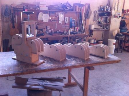

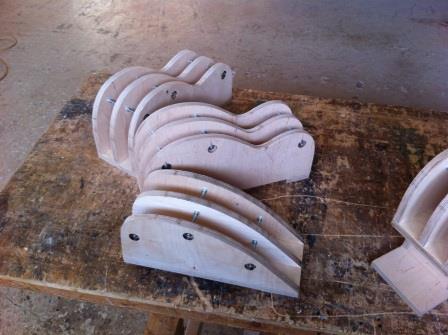

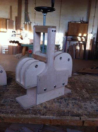

Για έμενα αυτό τον μήνα είχε πρεσοκαλουποκατασκευή
Τα καλούπια της
Και όλο το set μαζί

Μπραβο Κωστα !!!ειχα την τυχη να τα δω και απο κοντα ...καλοφτιαγμενα και απολυτα λειτουργικα!!!αντε θα φερω να λυγιγουμε κανα ξυλαρακι.... ;)

μπραβο κωστα!
υπερπαραγωγη βλεπω!
βλεπω οτι το προχωρησες πολλα βηματα ποιοτικα πιο πανω, απο το σορο του "εμποριου"! (η νασα τα θελει;  :-*)
Απ: Φωτογραφίες και Βίντεο από Εργαστήρια : Ιούλιος 2016
« Απάντηση #26 στις: Ιουλίου 08, 2016, 07:03:04 πμ »
Κώστα ωραία τα καλούπια για παραγωγή μεγάλη σε βλέπω ;D

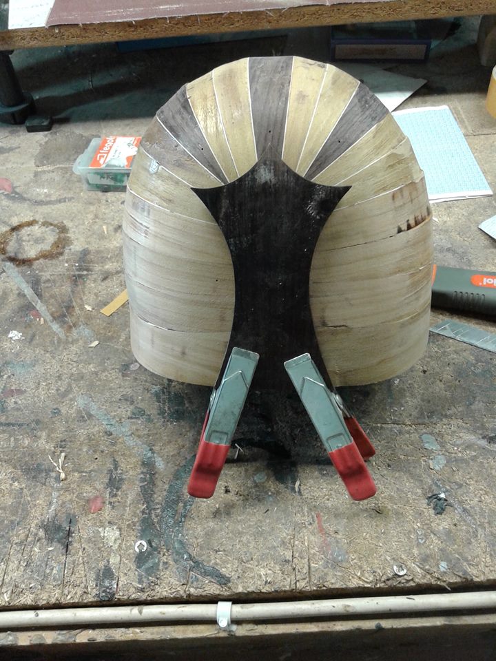

Κώστα καλή ευκολία! ο καπλαμάς στο καπάκι παλίσανδρος είναι ? το σκάφος με τι ξύλα θα το κάνεις ?
εγώ ως συνήθως "απλώθηκα" σε πολλά αντικείμενα...
τελειώνω έναν μπαγλαμά

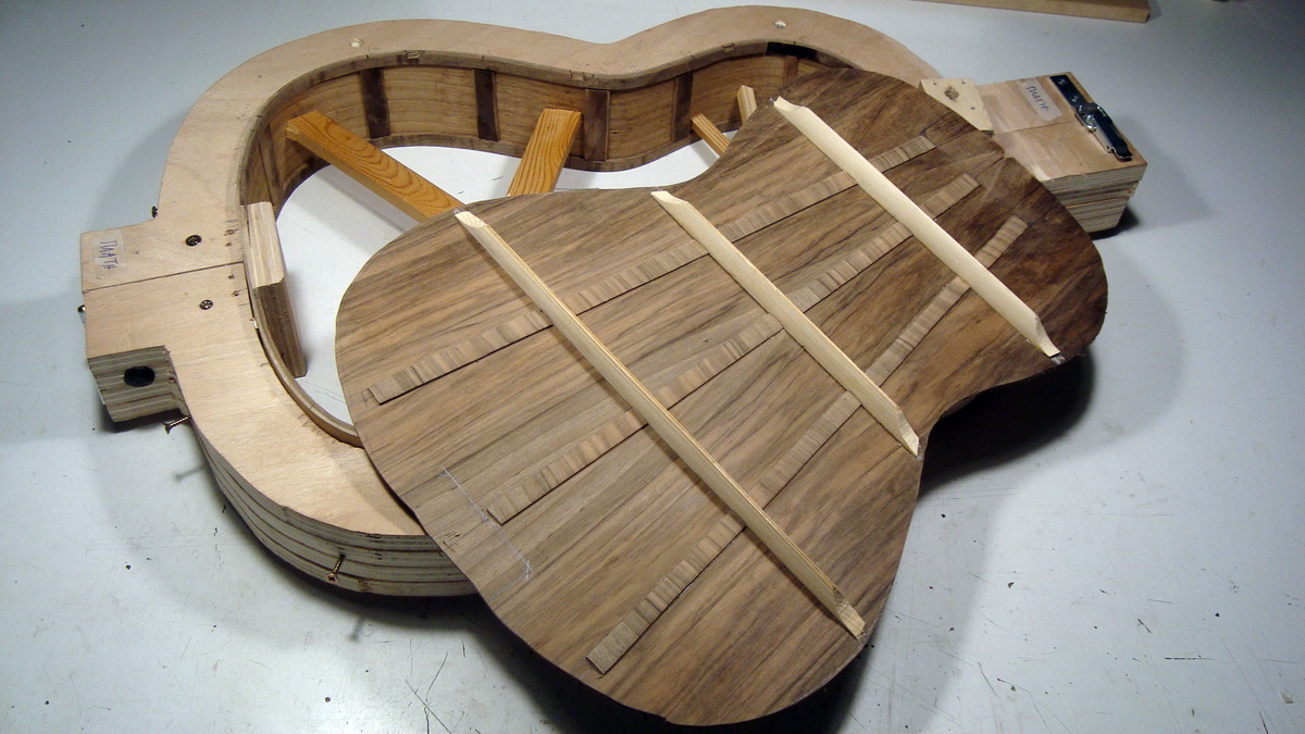

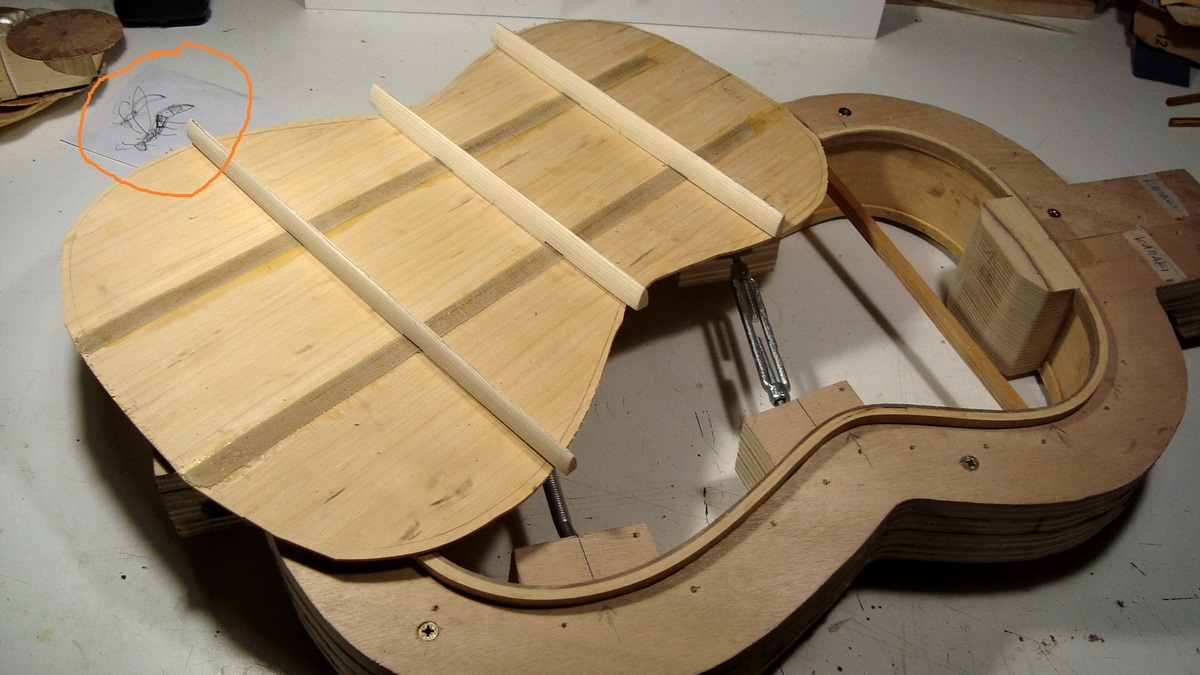

και προχώρησα λίγο την (πρώτη) κιθάρα
αλλά δεν άφησα και την δεύτερη παραπονεμένη... lining (μονό στην πλάτη, διπλό στο καπάκι για τα φαρδύτερα φιλέτα) και καμάρια στην πλάτη... αυτή η πλάτη είναι από τρία κομμάτια (κυπαρίσσι),  βαρέθηκα να βάλω ενισχύσεις από ξύλο στις ραφές κι έβαλα extrafort...

Φιλε Μανο ναι παλισανδρος ειναι η φιγουρα και το σκαφοσ εχει μουρια παλισανδρο και κερασια.....................ΣΥΓΝΩΜΗ ΠΟΥ ΑΡΓΗΣΑ Ν ΑΠΑΝΤΗΣΩ
