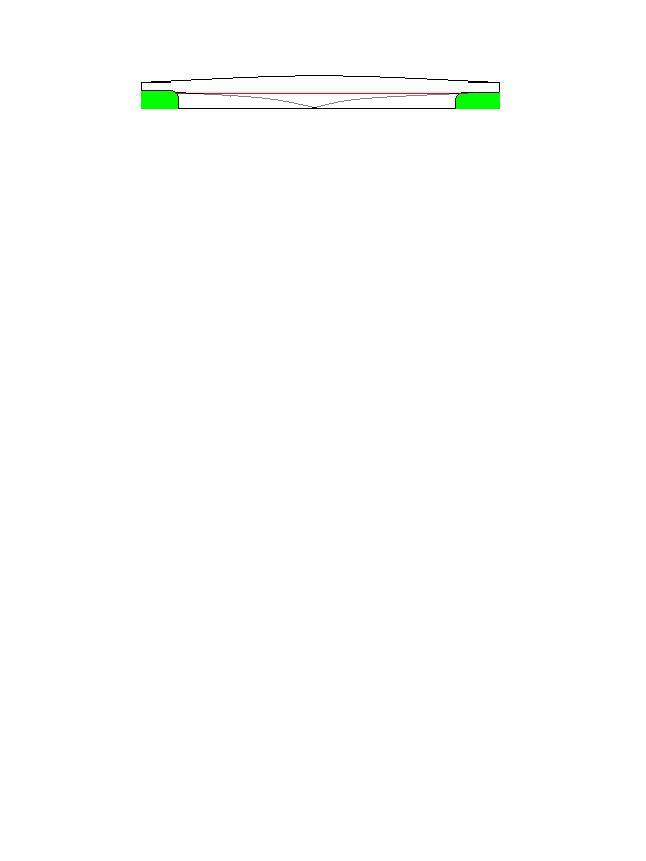

Γεια σας φιλοι...
Παραθετω ενα σχεδιο ωστε να γινει κατανοητη η ερωτηση μου.
Γιατι τα καμαρια εχουν αυτο το σχημα; (στο σχεδιο μου οριζεται απο τη  μαυρη γραμμη...δλδ το κλασσικο σχημα των καμαριων)
Εξυπηρετει καπου;
Αν αφαιρουσαμε το ξυλο που περισσευει κατω απο την κοκκινη η την γκρι γραμμη να υποθεσω οτι με το περασμα του χρονου θα ειχαμε παραμορφωση των καμαριων απο την πιεση του καβαλαρη;
Πως προεκυψε το σχημα που τους δινουμε;
