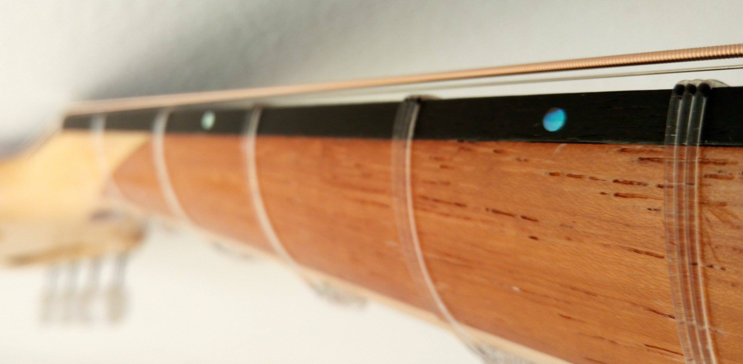

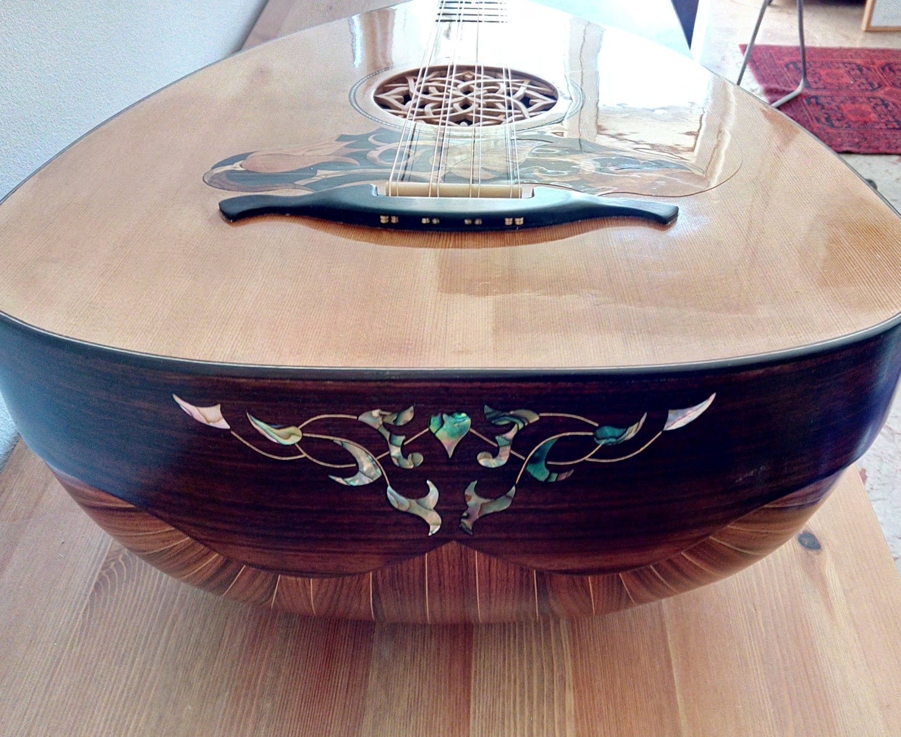

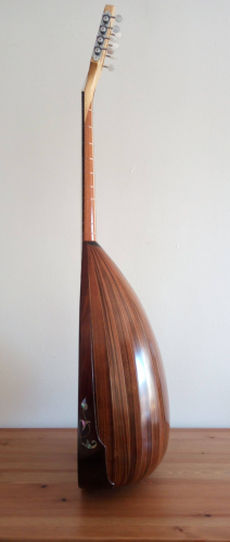

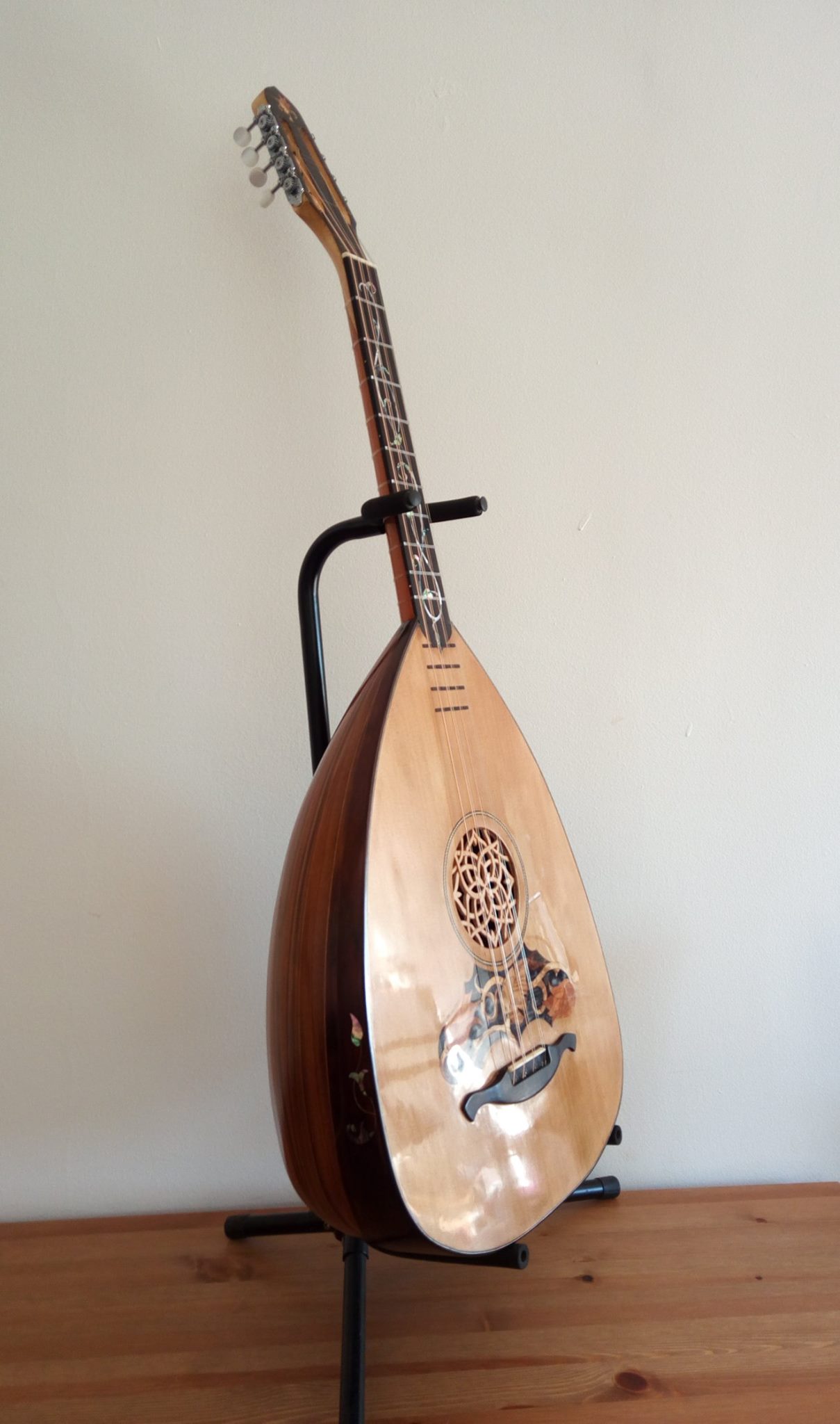

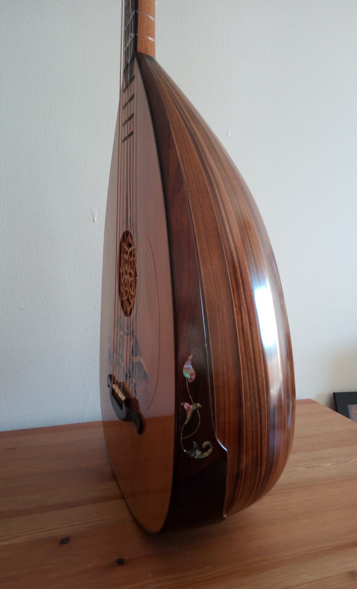

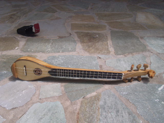

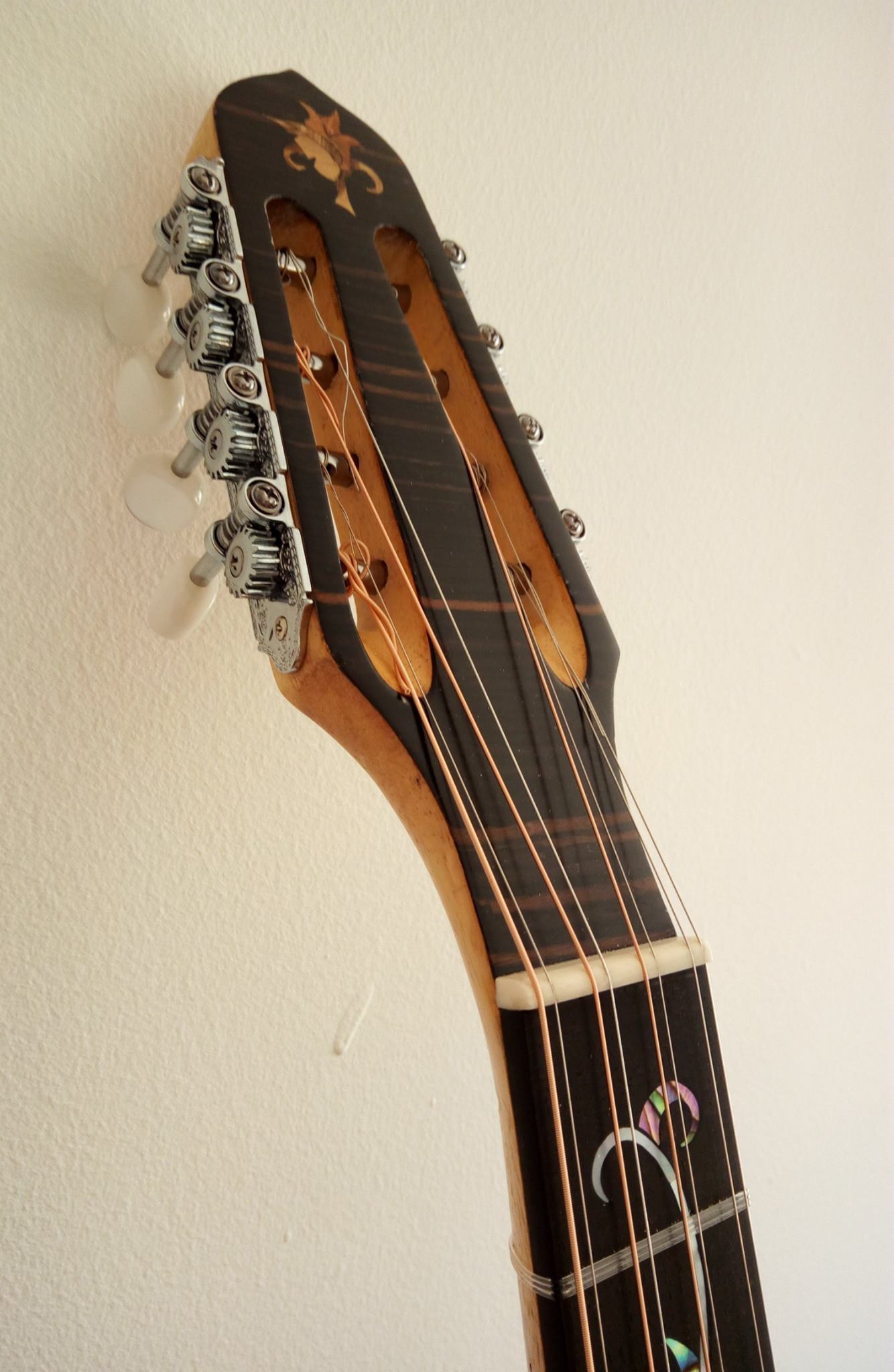

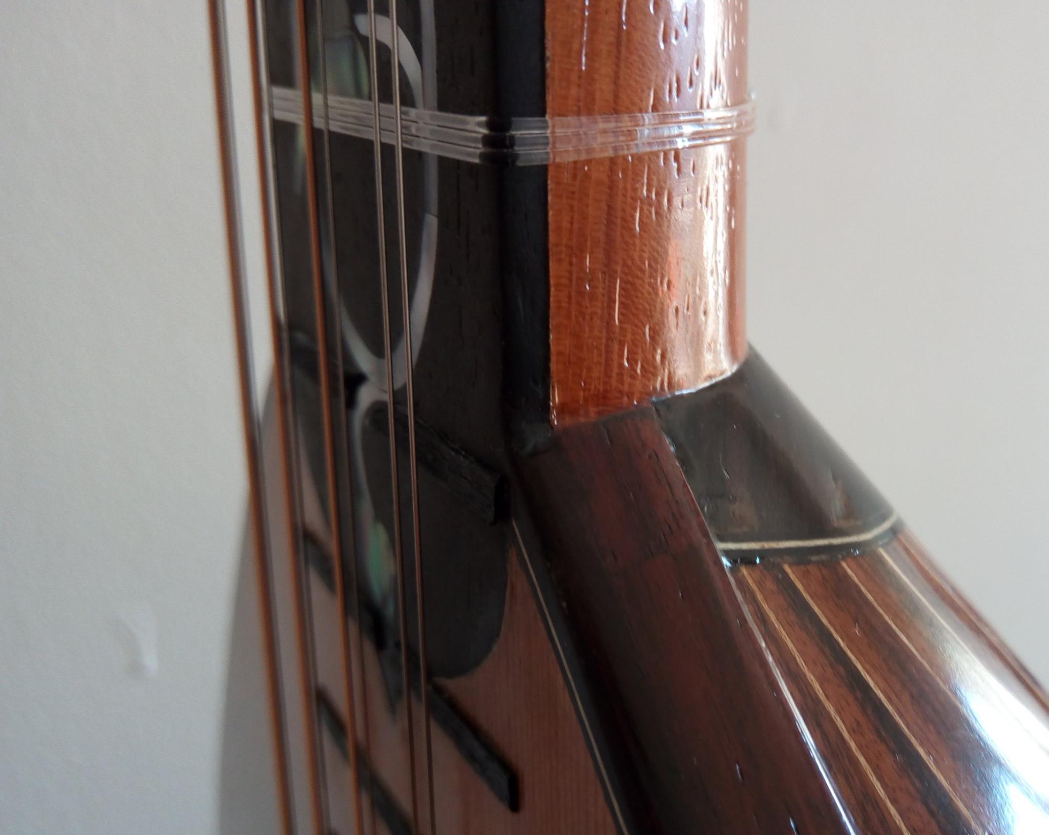

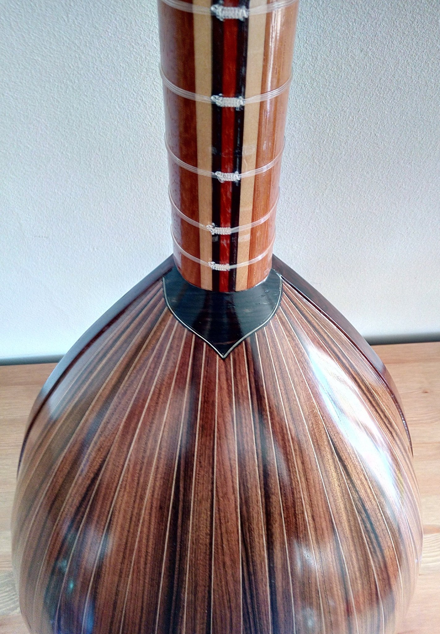

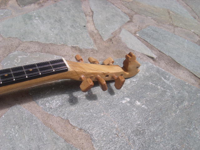

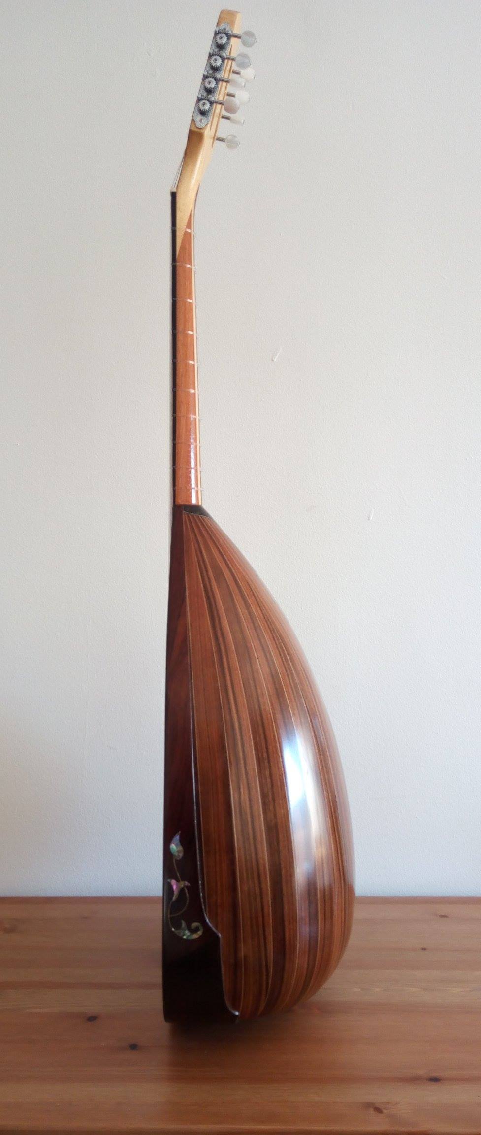

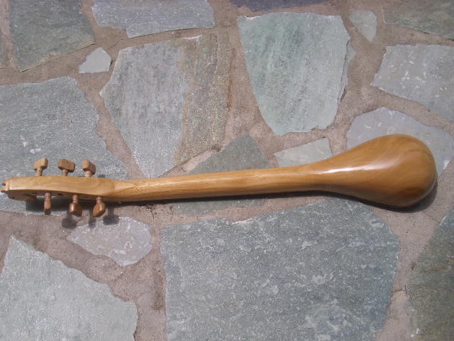

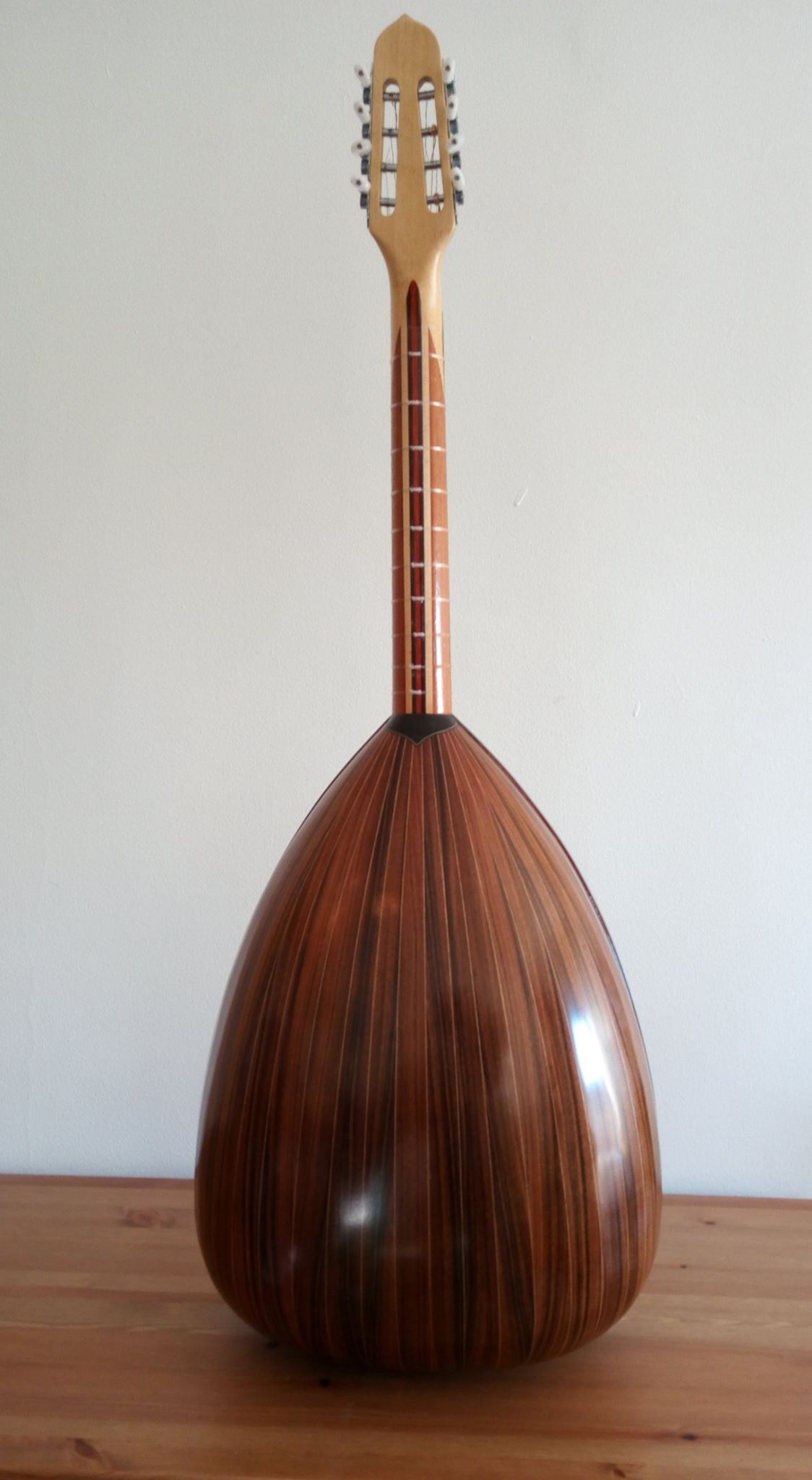

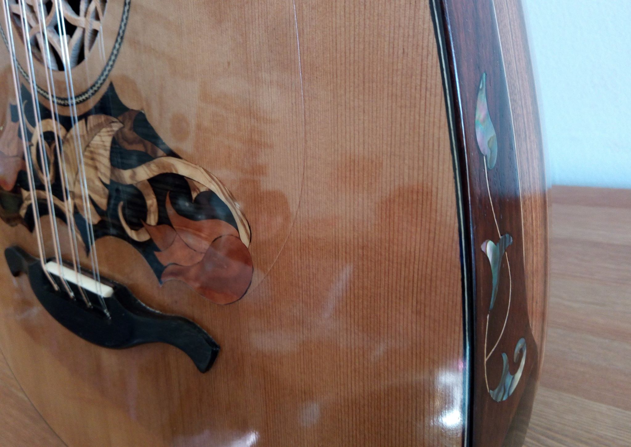

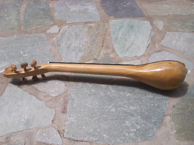

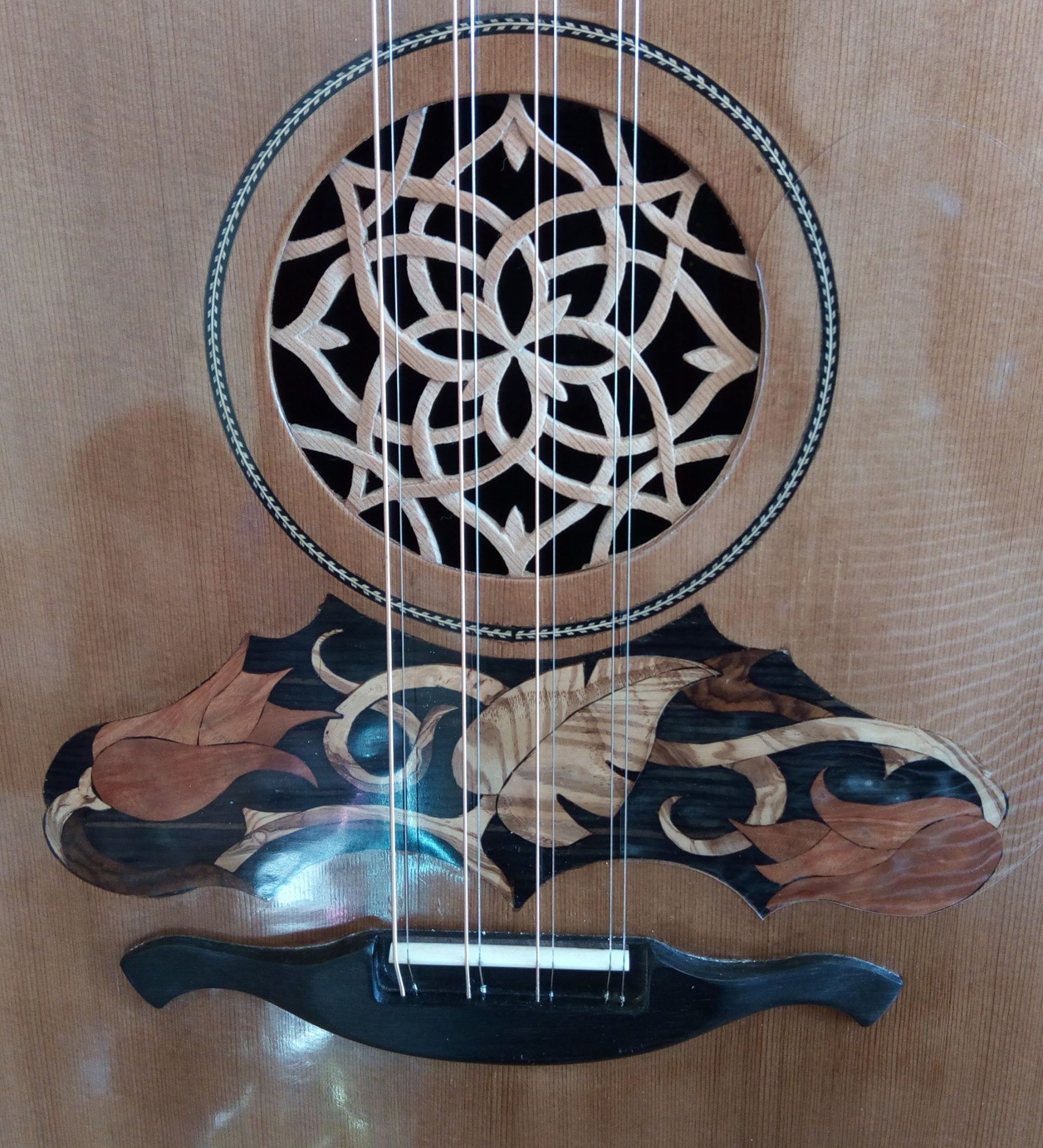

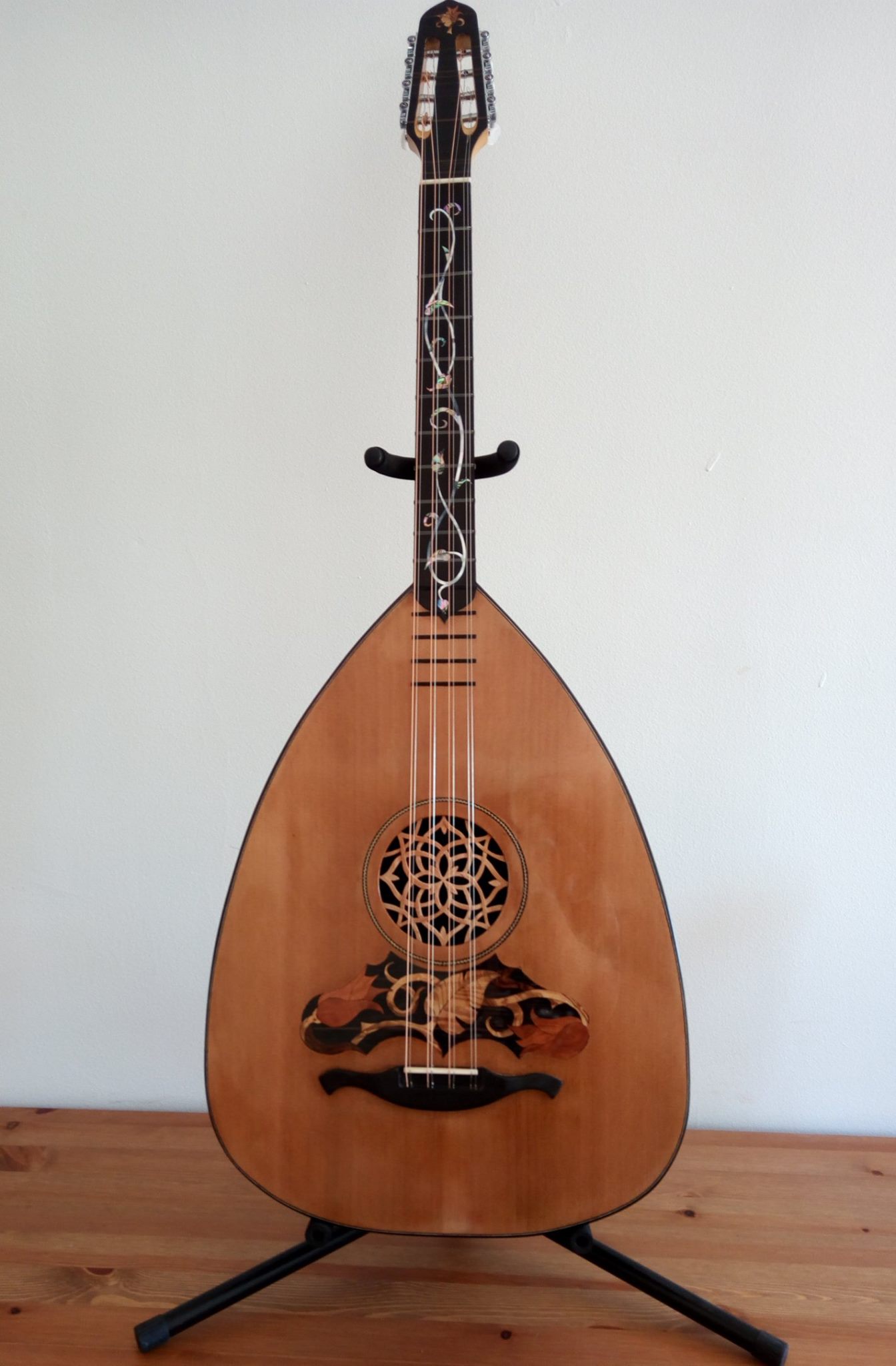

Με χαρά και έπειτα από μεγάλο χρονικό διάστημα ,παρουσιάζω επιτέλους το τελικό αποτέλεσμα!  ;D
σκάφος: παλύσανδρος
καπάκι: κέδρος
καμάρια: έλατο
μπράτσο: μαόνι με φιλέτα από φλαμούρι και κόντρες από παλύσανδρο και βέγκε.
ταστιέρα: έβενος
καράουλο: φλαμούρι
καβαλάρης: έβενος
φιγούρες: όστρακα και καπλαμάδες διαφορετικών ξύλων
ροζέτα: κέδρος(ρετάλι απ το καπάκι)
λούστρα: Νίτρου 1ος συστατικού σε σκάφος-μπράτσο-καράολο και γομμαλάκα με μπάλα στο καπάκι

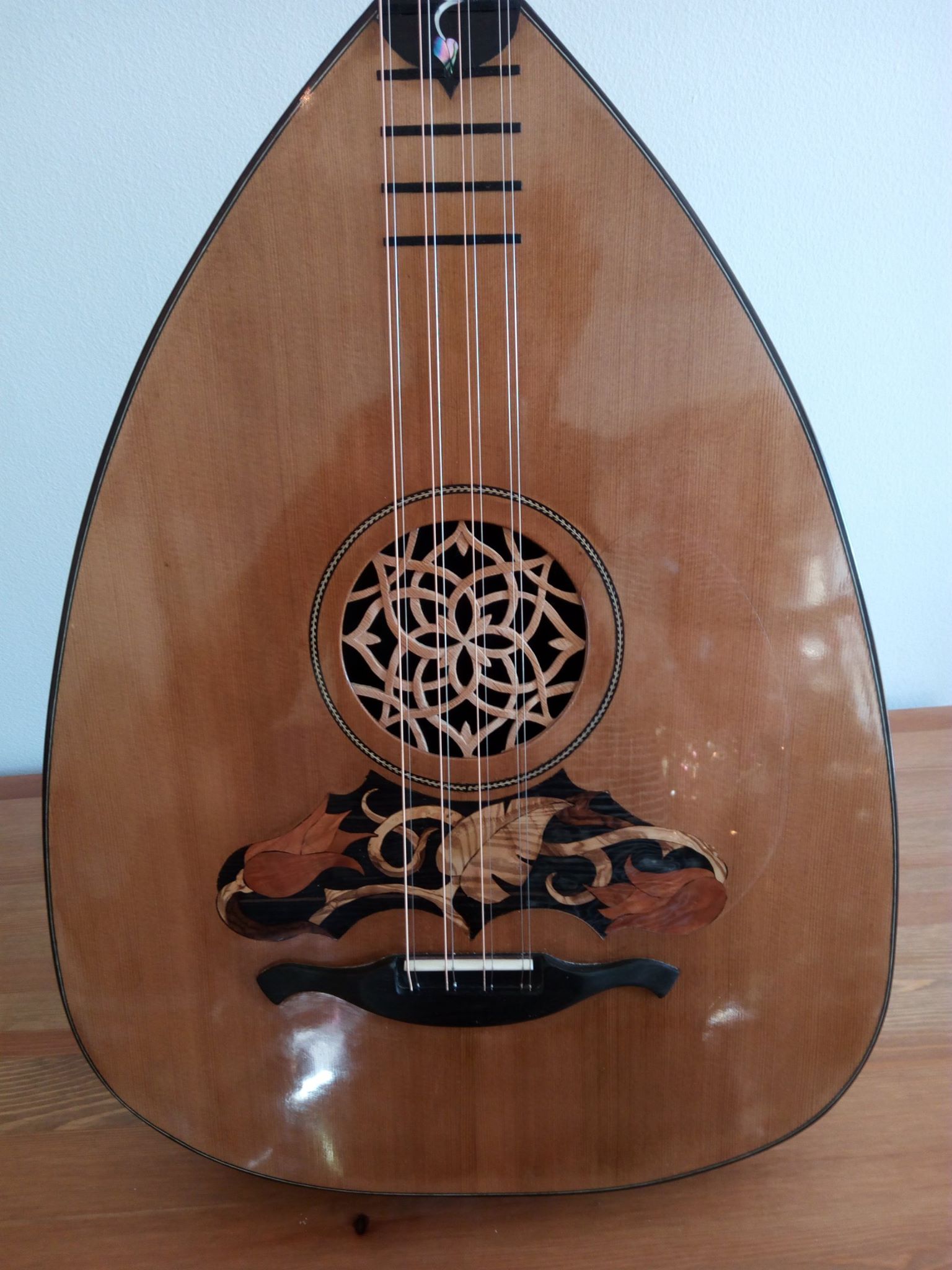

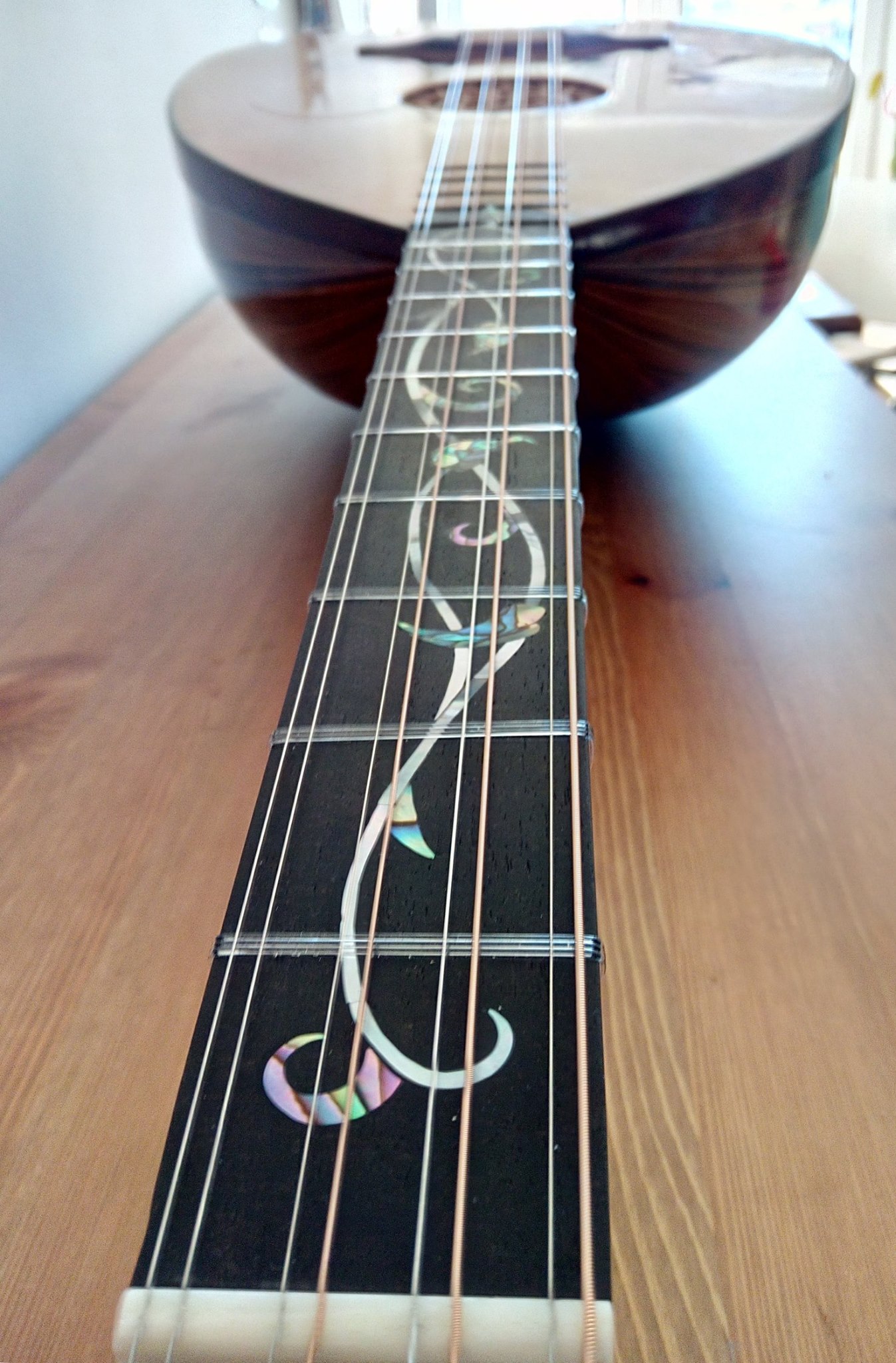

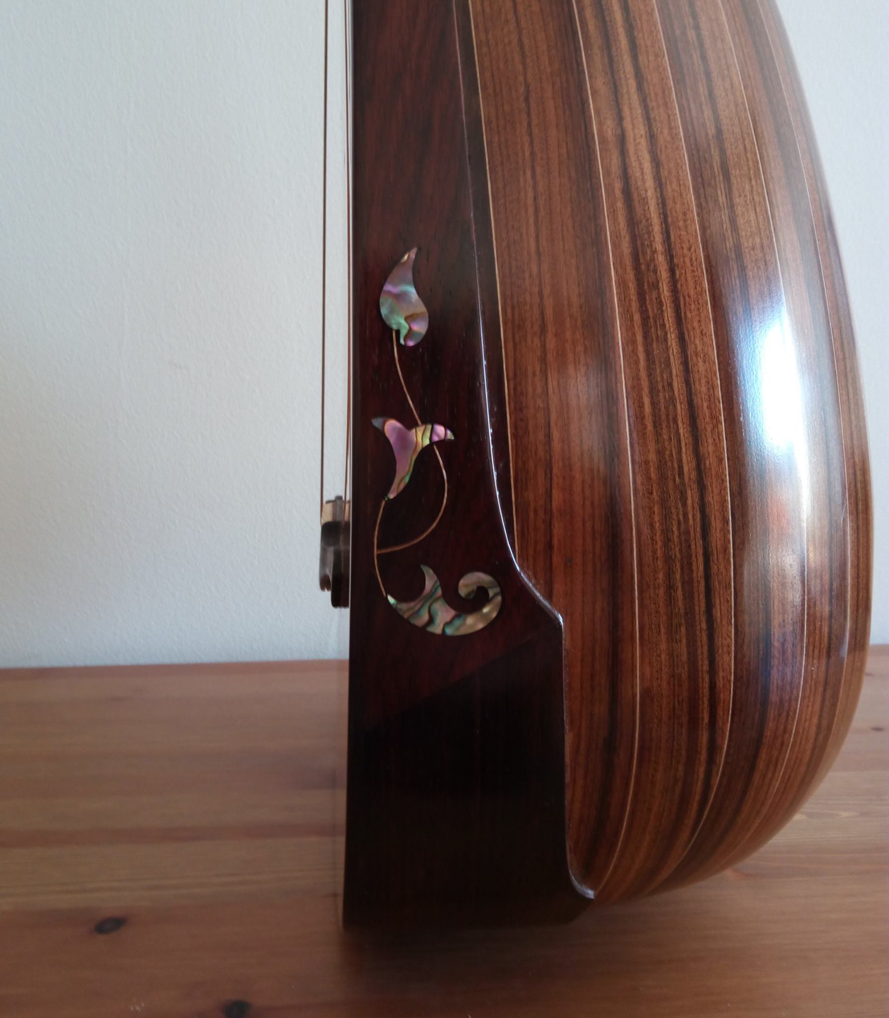

Φίλε Γιῶργο , συγχαρητήρια !!! Ἐξαιρετική δουλειά , ἰδιαιτέρως ἡ πεναριά , ἡ ροζέττα ἀλλά καί ὅλα τά στολίσματα ( στήν ταστιέρα , στήν κολάντζα , στά πλαϊνά ) .

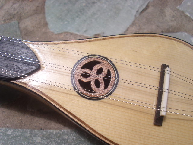

Τί σημαίνει διασκευή ; Καί ἡ ροζέττα μήπως εἶναι πολύ πρός τά κάτω καί βγῆκε μικρή ἡ πεναριά ; Μήπως ὑπάρχει φόβος ἡ πένα νά κινεῖται πάνω ἀπό τήν ροζέττα καί τήν σπάσει ; Γιατί τό παίξιμο κοντά στόν καβαλλάρη δίνει σκληρό ἦχο .

Ευχαριστώ για τα καλά σας λόγια. Ο ήχος ήταν μια πολύ ευχάριστη έκπληξη για μένα!   :)  . Το ονόμασα διασκευή λαούτου γιατί ξέφυγα αρκετά από το λαούτο της παραδοσιακής  οργανοποιίας ως προς τον καβαλάρη , τον αριθμό των μπερντέδων, το σχήμα του σκάφους ,τη θέση της ηχητικής οπής και άλλα διάφορα...ως και το κούρδισμα του είναι σε Λα-Μι-Ντο-Σολ. Η θέση της τρύπας και κατ 'επέκταση της ροζέτας είναι ένας προσωπικός μου πειραματισμός ως προς την ανάκλαση του ήχου στο μέσα μέρος του σκάφους. Δέν εμποδίζει καθόλου την θέση της πένας. Δίνει έναν ήχο δυνατό, γεμάτο σε πρίμα-μεσαίες και ευνοεί το σόλο παίξιμο.
