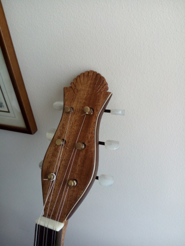

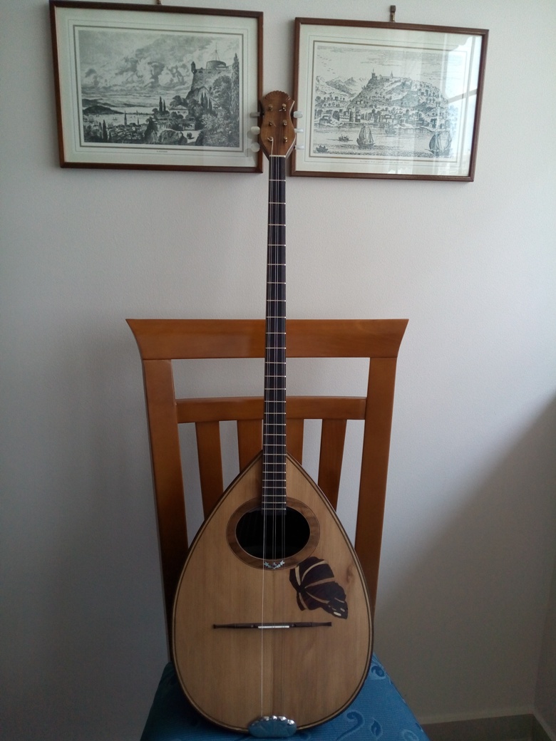

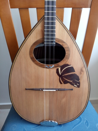

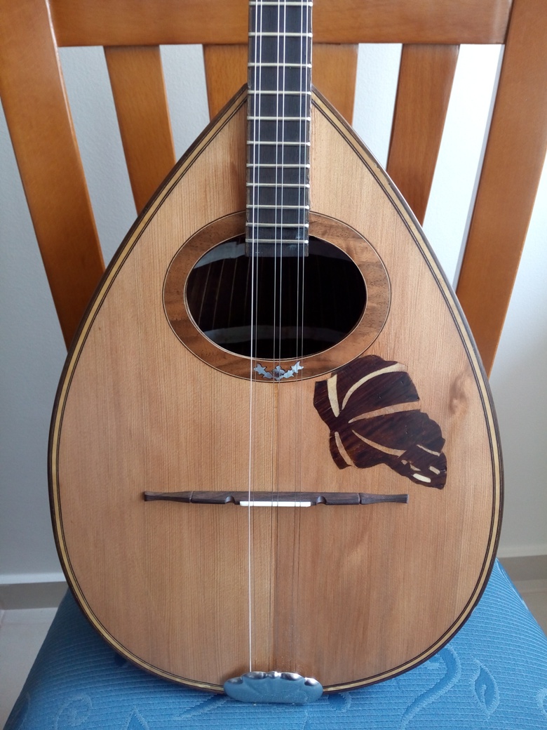

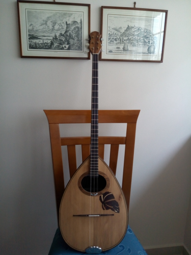

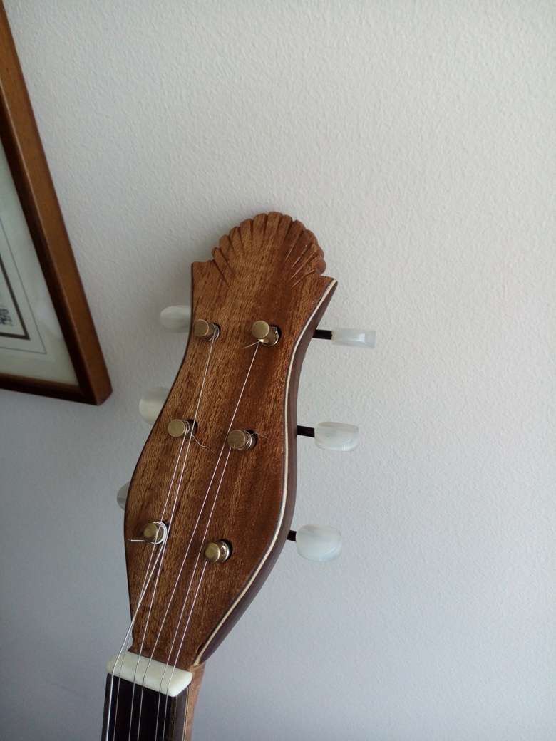

Καλησπερα παιδια...
Λιγες εργασιες μείνανε μεχρι τα λουστρα.....
38 κλιμακα,καρυδια σκαφος,ελατη καπακι,φλαμουρι με κοντρες βεγκε (αν θυμαμαι καλα...) και κελεμπεκι.....καραολο φλαμουρι με επενδυση καρυδια απο ντουγιες,οπως και η τρυπα , και ταστιερα βεγκε.

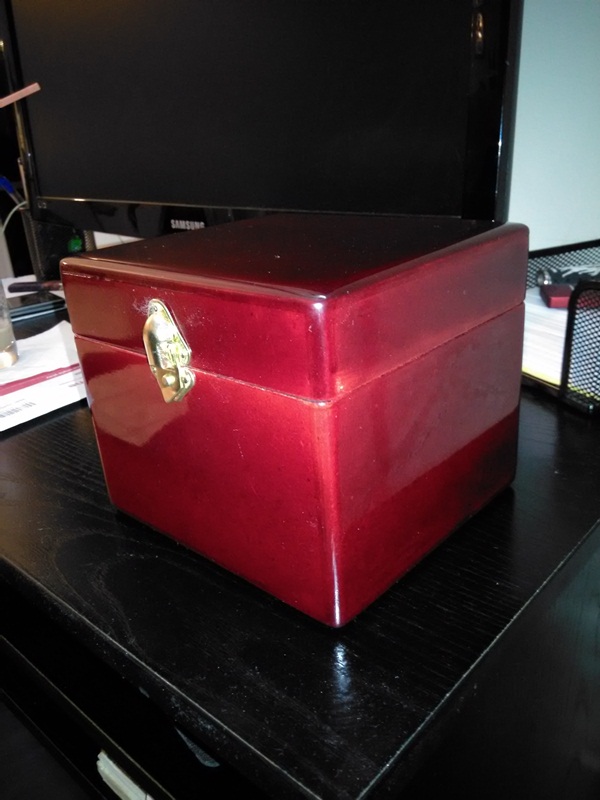

.......και στον ελεύθερο του ελευθέρου χρόνου μου  έφτιαξα και ενα κουτάκι ......

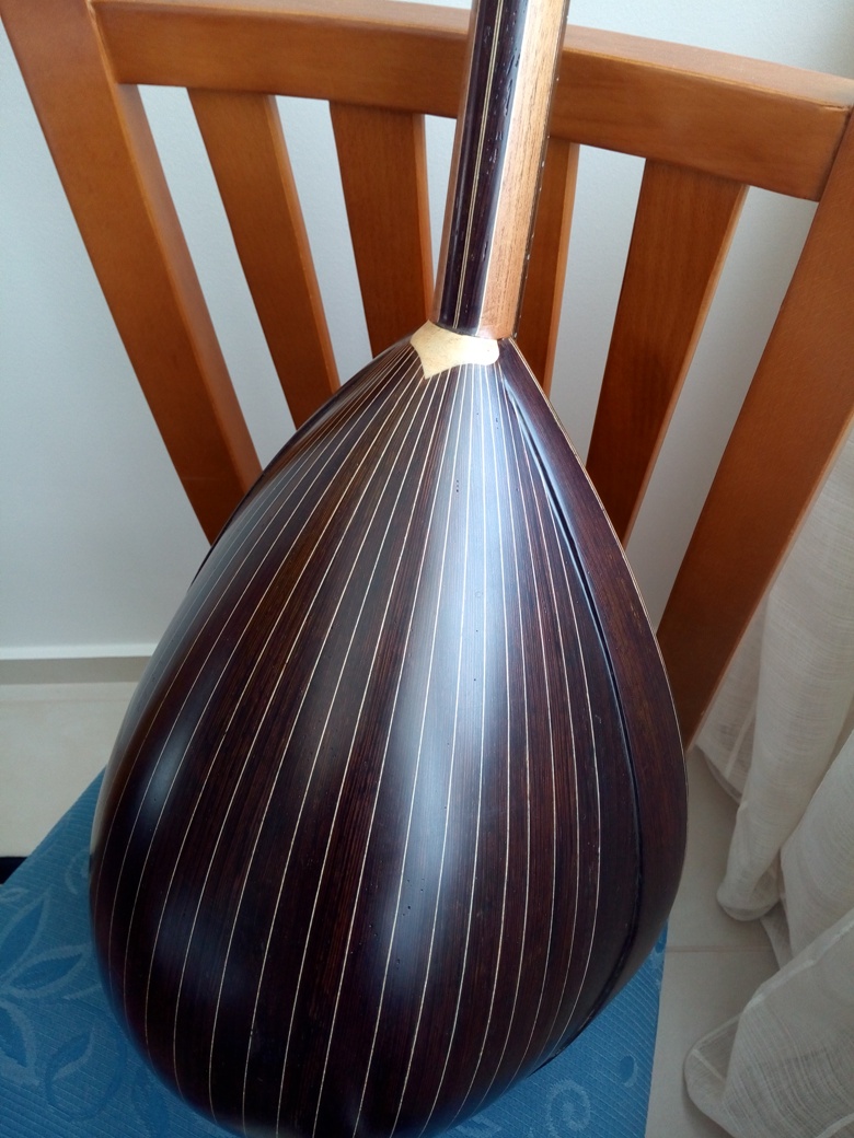

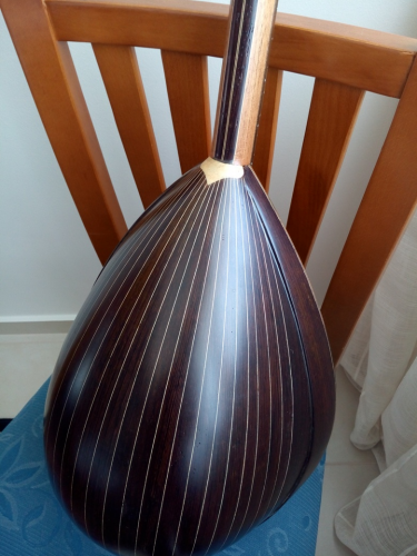

μπραβο γιωργο πολυ ωραια και τα 2!
η ταστιερα με τα νερα της ολα τα λεφτα!
(αληθεια εχω δει και αλλους εδω που δεν βαζουν τα φιλετα απο την αρχη, πισω στον πισινο... ειναι γιατι μπαινει η κλειδιερα; δεν φαινεται απο το πλαϊ;)
το κουτακι ειναι ξυλινο; (μα γιατι χρηση το εφτιαξες, τετραγωνο-ψηλο, σπαω το κεφαλι μου...)
ποια μεθοδο ακολουθησες στην βαφη;

Ευχαριστω Στελιο,καλη συνεχεια στις κατασκευες σου φιλε μου....!!!
Τα φιλετα στον πισινο Στελιο δεν τα βαζω απο την αρχη επειδη μπαινει η χορδιερα οπως σωστα ειπες,αλλα και για εναν ακομα σημαντικο λογο. Να μην αδυνατισω το καπακι σκάβοντας για το φιλετο.
Απο μεσα εκει ειναι ο τακος και μετα η χορδιερα,θελω να εχει ψωμι που λεμε....
το κουτακι ειναι απο mdf 6mm και εγινε ετσι απλα για να δοκιμασω τον τροπο το πως φτιάχνετε,εξου και το τετραγωνο,ψηλο κτλ χαχαχα....η βαφη του ειναι με ανιλινη....

« Απάντηση #5 στις: Μαΐου 28, 2016, 04:44:23 μμ »
Πολυ ωραιο Γιωργαρα. Αυτη η ταστιερα ομως οσο ομορφα νερα εχει , αλλο τοσο δεν κανει. Κατ αρχην τα νερα της που ειναι αναποδα. Αν εχεις δει ολα τα φτηνα μαθητικα μπουζουκια τετοιες εχουν. Κι ολα κανουν εμπρος το μπρατσο.Κατα δευτερον ......................τριψε καλα τις γωνιες της. Δεν εχεις παρει αγκιδα απο weger  μαλλον.
