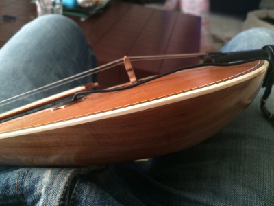

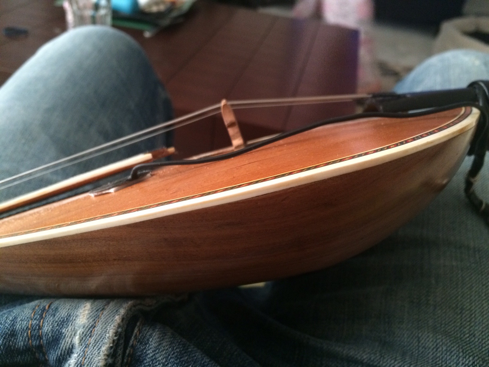

καλησπερα σε ολη την παρεα.εχω ξεκινησει τη κατασκευη μιας κρητικης λυρας.εχω μερικες ερωτησεις σχετικα με το παχος του σκαφους.απο τι εχω διαβασει το παχος στο σκαφος πρεπει να ειναι γυρω στα 3χιλ,στο χειλος του σκαφους διατηρουμε το ιδιο παχος η λιγο μεγαλυτερο?και αν ναι οταν θα κολησουμε το καπακι στην ακρη που θα σκαψουμε το λουκι για τα φιλετα δε θα λεπαινει πολυ το παχος του καπακιου απου θα μεινει 0.5 χιλ.ανεβαζω και μια φωτογραφια για να μου πειτε τι εχει κανει εδω.ευχαριστω και περιμενω τις απαντησεις σας!!!

Κωστα καλωσορισες!  Καλη συνεχεια στην κατασκευη σου. Τα τρια χιλιοστα αφορουν το πλαινο κομματι, και λιγοτερο να ειναι, παλι μας κανει. Στο κατω μερος του σκαφους θα ανεβασεις σταδιακα το παχος, με αποκορυφωμα την περιοχη κατω απο τα ματια της λυρας, οπου εκει θα φτασεις στα 5 χιλ.  για να αντεξει αυτη η περιοχη την πιεση απο τον στυλο.  Στο πλαινο θα πας με 2-3 χιλιοστα αλλα πλησιαζοντας προς το χειλος θα το κανεις αρκετα πιο παχη, στα 5 με 6 χιλιοστα για να εχει πατημα το καπακι σου.  Οποτε  το εξωτερικο φιλετο θα πατησει στα 3 και θα σου μεινουν και αλλα 3 κολλημενο καπακι. Υπαρχουν βεβαια και αλλοι (και εδω μεσα) που το φαγωμα για το φιλετο το κανουν φαλτσο, οποτε μονο στην ακρη του σκαφους φτανει το φιλετο σε ολο το βαθος και δεν εχουν το προβλημα που περιγραφεις, αλλα προσωπικα δεν μου κανει αυτος ο τροπος.  Υποψην οτι το απο μεσα φιλετο δεν παει σε τοσο βαθος γιατι θα κοψει το καπακι. 1 χιλ ειναι αρκετο.

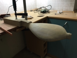

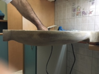

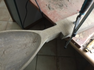

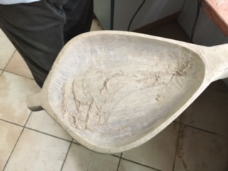

Και μερικές φωτογραφίες από την προσπάθεια .περιμενω απόψεις και συμβουλές
Απ: απορια για φιλετα στο καπακι κρητικης λυρας
« Απάντηση #10 στις: Μαΐου 19, 2016, 06:39:40 μμ »
μια χαρα φαινεται Κωστη. Σε περιοχη βρησκεσαι?

Αμε, θα χαρώ πολύ!απλα με τα πάχη του σκάφους μου φαίνεται λίγο βουνό πως θα τα πετυχω( τώρα παράγγειλα κουμπασο παχυμετρο από Aliexpress (30 ευρώ)
