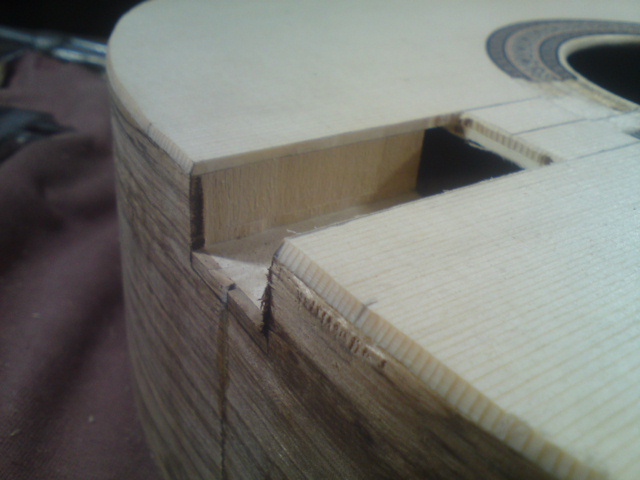

Κώστα έκανες το καλυτερο, και ο κύριος Βασιλειάδης κατά την ταπεινή μου άποψη σου πρότεινε το σωστότερο τρόπο από άποψη αντοχής διότι τα νερά στο κόντρα πλακέ "σταυρώνουν" οπότε δεν υπάρχει φόβος σκισίματος κατά την σύσφιξη του μάνικου στον τάκο, και στην πίεση που ασκήτε στον τάκο από της χορδές, επίσεις μια μέρα με πήρε ο Ανέμελος και πήγαμε σε ένα μάθημα οργανοποιίας που κάνει κύριος Φώτης ο Δουρίδας, και εκείνη την ήμερα έλεγε για τον τάκο και είπε πως καλό είναι να κάνουμε επικολλητό τάκο με κόντρα πλακέ, δηλαδή να βάλουμε στρώσεις από φλαμούρι και κόντρα πλακέ για να αποφύγουμε σκισίματα από συστολές-διαστολές, το θεώρησα πολύ λογικό και σωστό γιατι σε εκείνο το σημείο αν προκληθεί η οποιαδήποτε ζημια, το σημείο δεν ειναι προσβάσιμο για επισκευή, οπότε βγαίνει σε αχρηστία όλο το όργανο, τώρα αν δεν έχουμε κόντρα πλακέ εγώ θα προτιμούσα ο τάκος να τοποθετηθεί με τα νερά, και να κατασκευαστή όπως δείχνω στο σκιτσάκι παρακάτω

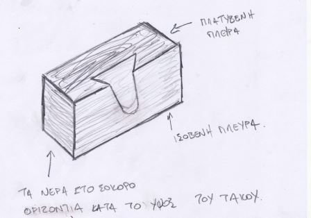

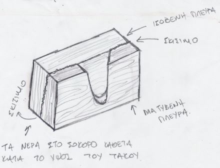

Επίσης επικίνδυνο θεωρώ τον τρόπο στο παρακάτω σκίτσο διότι τα νερά στο σόκορο είναι παράλληλα με την ένωση, και με το σφίξιμο του μάνικου στον τάκο τότε πολύ εύκολα μπορεί να προκληθεί σκίσιμο, και καταστροφή του τάκου
« Τελευταία τροποποίηση: Μαΐου 22, 2016, 12:04:29 μμ από Πλιακώνης Κωνσταντίνος »

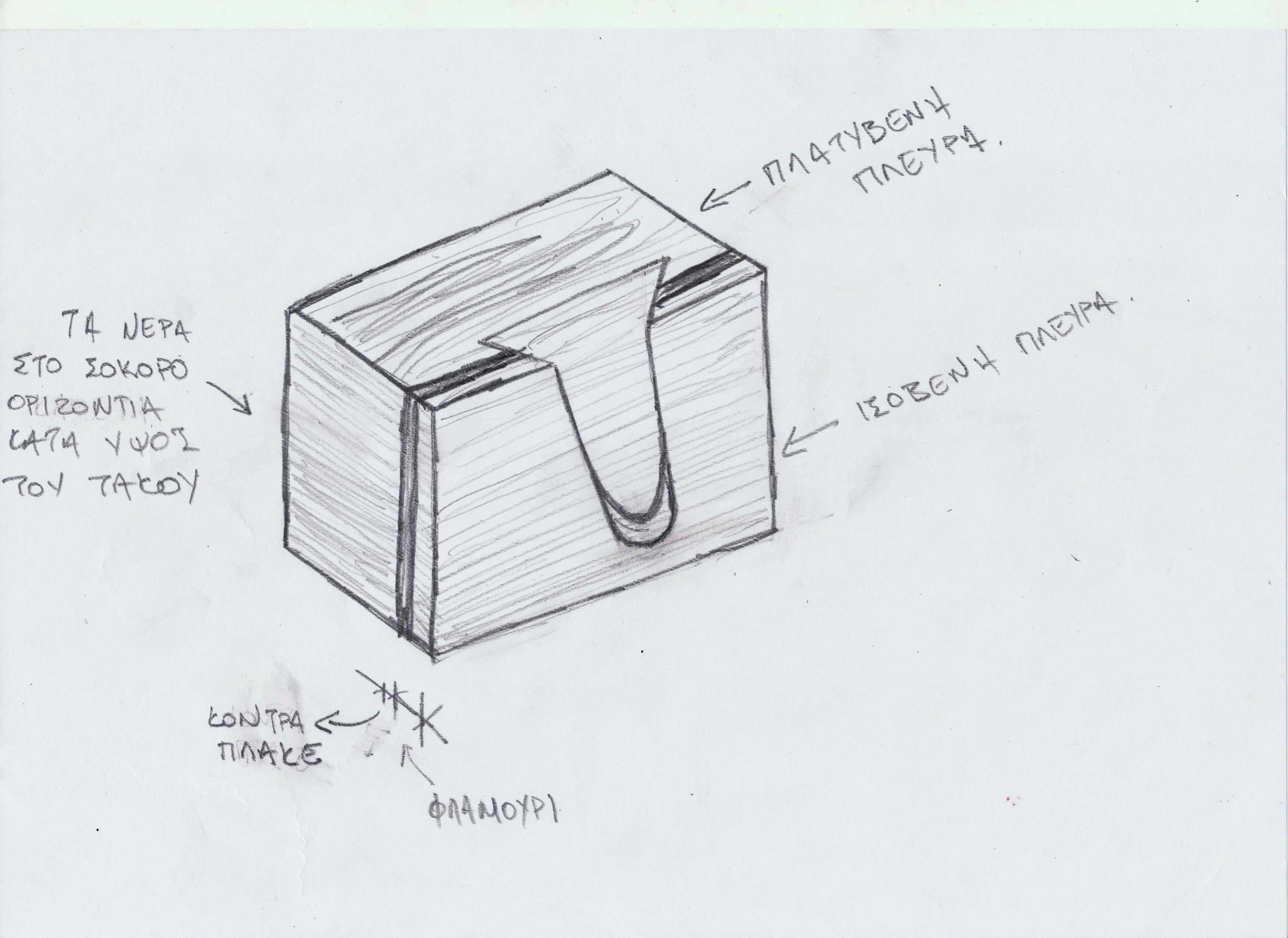

Τέλος επειδή νομίζω πως έγινα κουραστικός, ένας ιδανικός τάκος ειναι όπως δείχνω παρακάτω, να ειναι κατασκευασμένος από φλαμούρι με κόντρα πλακέ, ο συνδυασμός αυτών τον δύο μας δίνει μειωμένο βάρος λόγο του ότι το φλαμούρι ειναι ελαφρύ και δεν σκίζετε εύκολα και το κόντρα πλακέ κρατάει και είναι ότι καλύτερο όπως πολύ σωστά είπε ο Κώστας, βεβαια σε μηχανική αντοχή το κόντρα πλακέ ειναι ανώτερο αλλα εκεί έχουμε λίγο περισσότερο βάρος, ακόμα ένα καλό συμπαγές ξύλο είναι το Μαόνι Ονδούρας και ελαφρύτερο αντί του φλαμούρι, αλλα εκεί το κόστος εκτινάσσετε διότι το μαόνι είναι πανάκριβο
Επειδή το έψαξα αρκετά σε σάιτ του εξωτερικού θέλω να πω ότι ο τρόπος που δείχνει ο Κώστας είναι ο ιδανικότερος. Αλλιώς πάμε σε πολύ πιο σύνθετες λύσεις όπως αυτή της πρώτης εικόνας:

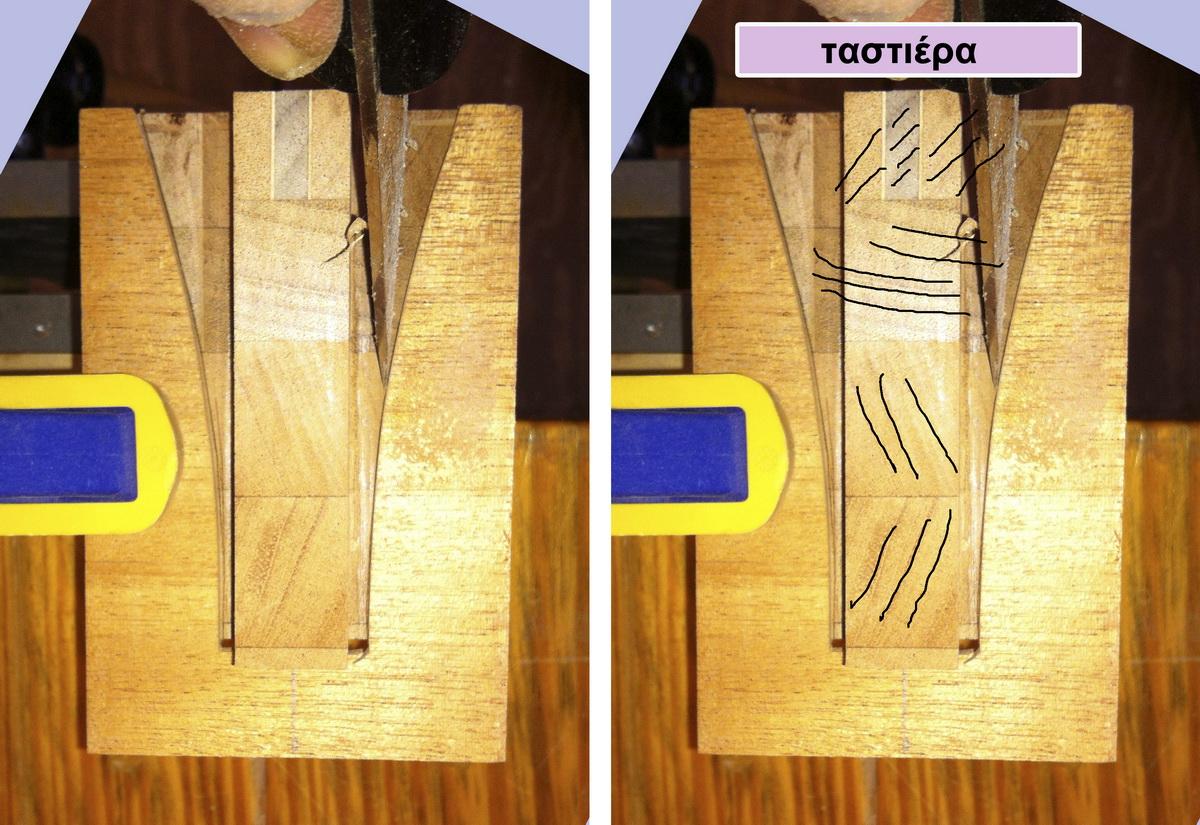

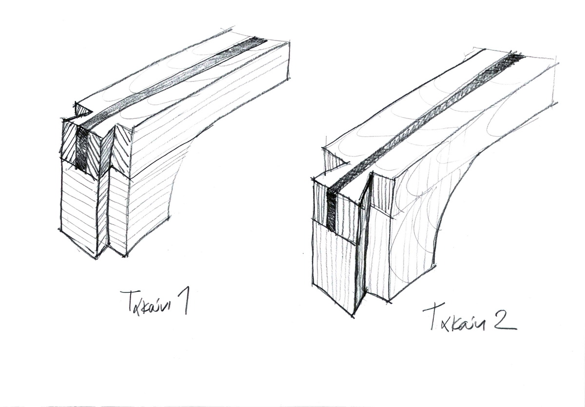

επανέρχομαι με την "φυσική συνέχεια" που είναι η διαμόρφωση του τακουνιού - σε σχέση με τα νερά πάντα - και σε ακουστική με χελιδονοουρά.
Από το link του atlas παραπάνω ξεσήκωσα την παρακάτω φωτογραφία:
αν βλέπω καλά, τα νερά είναι κάπως έτσι όπως τα έβαλα με μαύρο - με επιφύλαξη για το κομμάτι αριστερά από την κόντρα που δεν καταλαβαίνω πολύ καλά τι γίνεται.
Ακολουθεί κι αυτός την εναλλακτική 1 για το μανίκι, και περίπου με τον ίδιο τρόπο όπως βάζει τα μέρη του μάνικου ("διαγώνια") βάζει τα νερά και στο τακούνι.
Το αρσενικό μόρσο όμως δουλεύει με δυο δυνάμεις σε συνδυασμό: στην περιοχή του μάνικου "ψηλά", κοντά στην ταστιέρα και στις χορδές πιέζεται να "μπει μέσα" στο θηλυκό, όσο όμως απομακρυνόμαστε προς την άκρη του τακουνιού, αυτή τείνει να πεταχτεί έξω από τον τάκο λόγω της ολοένα και αυξανόμενης ροπής στην άκρη του.
Έχω την αίσθηση - πείτε την γνώμη σας - ότι καλύτερα θα ήταν να μπούν τα νερά όπως παρακάτω στο "τακούνι 1". Στο μόρσο της φωτογραφίας πάνω είναι λίγο καλύτερα (τα νερά "διαγώνια") από το να ήταν εντελώς κάθετα στην ταστιέρα, γιατί νομίζω ότι σε αυτήν την περίπτωση ("τακούνι 2" στο σκίτσο παρακάτω) ίσως υπάρχει κίνδυνος να θρυμματιστούν τα νερά στις άκρες του τραπεζίου του αρσενικού μόρσου (tenon) στην άκρη του τακουνιού προς την πλάτη. Τραβηγμένο, δε λέω, αλλά μιας και τα συζητάμε...

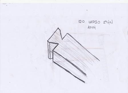

Φίλοι αν και καθυστερημένα λόγο υποχρεώσεων, να συνεχίσουμε το περί research and development  κατασκευών που λένε και οι ξένοι (σαν να ακούω μηχανικό σε αγωνιστική ομάδα τρομάρα μου χαχαχαχαχαχαχα).

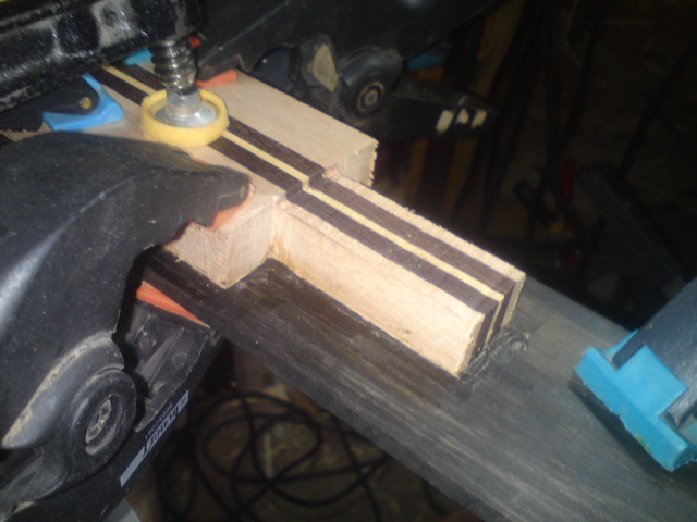

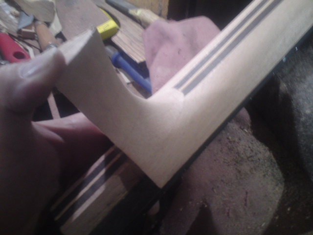

Λοιπόν το θέμα "μάνικο" πιστευω πως δεν το έχουμε εξαντλήσει, και επίσης ο λόγος τον μονών στρώσεων σε ξύλα δεν ειναι για αν στραβώσει το μανικο εμπρός ή πίσω εκεί το έχουμε υπό έλεγχο, παραδοσιακά με τα τάστα, η οτιδήποτε άλλο μέσο, το κάνουμε για το στράβωμα πάνω ή κάτω,(θα το δείξω με σκίτσο)αν μας παρουσιαστή καποιο τέτοιο πρόβλημα τότε η λύση ειναι μονόδρομος, ΚΟΨΙΜΟ-ΣΦΑΞΗΜΟ ΣΤΗΝ ΚΟΡΔΕΛΑ,(έχω εμπειρία σε αυτή την διαδικασία).Τώρα περί τάκου..... Μανώλη μας, εκεί για να μην σκάω με τα νερά πως θα τα βάλω στο τακούνι, συν το γεγονός ότι θα μπορέσω να χρησιμοποιήσω ότι νάνε σε νερά ξύλο, το μορσο και την τρύπα θα την έκανα σε σχήμα 'V' ώστε να σφηνώνει κατά το τέλος της διαδρομής του το μάνικο για να μην μου σπάνε επειδή είναι σόκορα τα νερά, όπως και να τα βάλουμε είναι ευαίσθητα, μαδάνε εύκολα, επίσης σε μια τυχόν επισκευή ξεσφιγγη εύκολα με μία απλή σφυριά (χτύπημα με το σφυρί), και μπορεί να γλιτώσουμε και σπασίματα του μορσου λόγο σόκορων νερών, και να πω πως αυτόν τον τρόπο μου τον εξήγησε ο κύριος Παναγιώτης (ΚαΠα) συνφορουμίτης φίλος μας, τώρα αν Μανώλη μας αν θες το μορσο να το κάνεις ίσιο γιατι έχεις τους δικούς σου λόγους , εγώ πολύ απλά θα το έκανα ίσιο στην αρχή του και μετά φάλτσο για να έχω όσο το δυνατόν λιγότερα σπασίματα- μαδήματα
