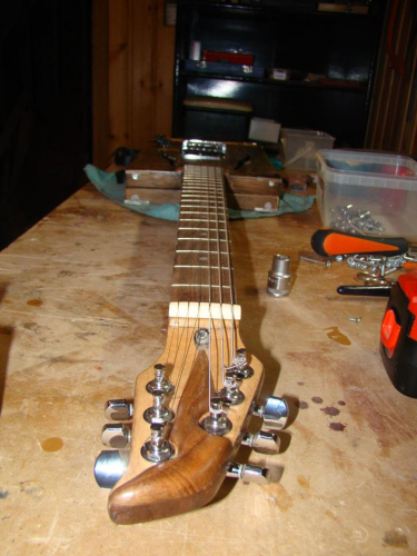

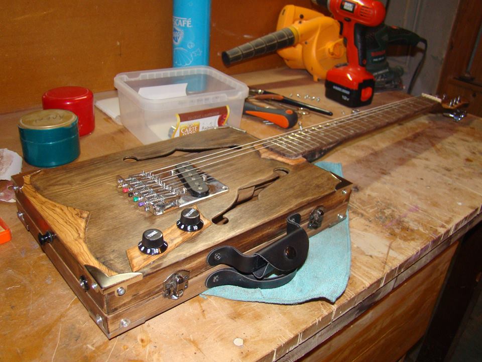

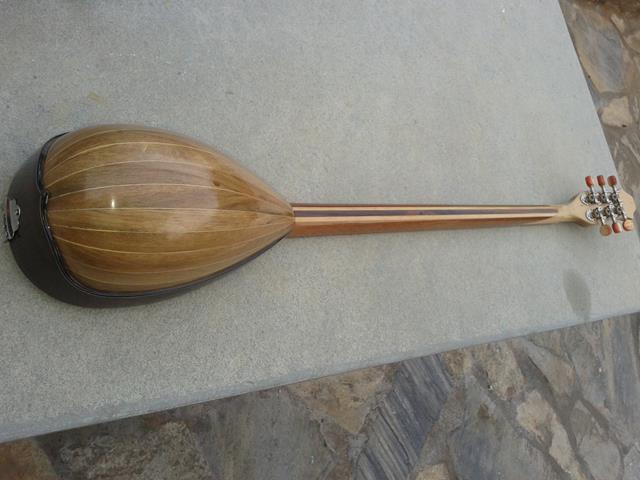

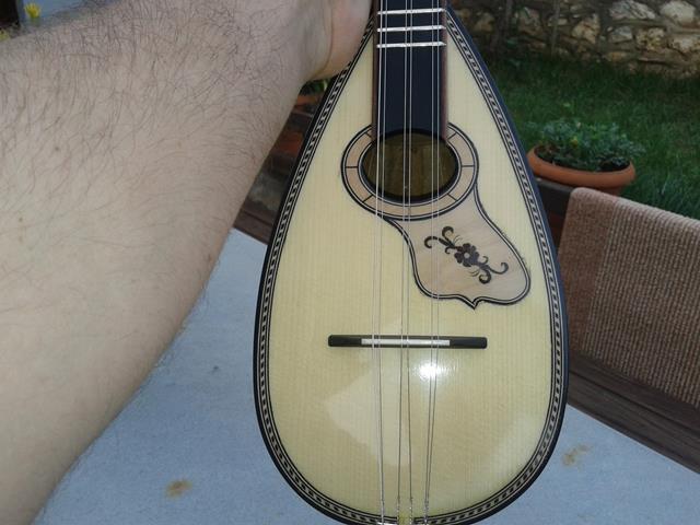

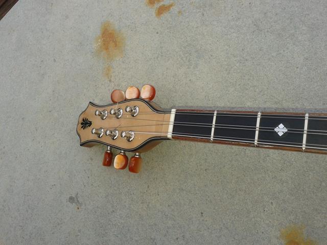

σκαφος καρυδια ντοπια με κολατζα και παραπετια απο παλισανδρο ινδιων,μανικι απο μαονι-φλαμουρι,ταστιερα εβενος και καπακι ελατο,στην εκτη φωτο φενετε στους πορους απ το μαονι στο πλαινο της ταστιερας εχει μπει αλοιφη απ το γυαλισμα και δεν μπορω να την βγαλω,ετριψα με ατσαλοσυρμα με οδοντοβουρτσες κτλ αλλα τιποτα.....ξερει κανεις κανεναν τροπο για να καθαρισει?

Πολύ όμορφο όργανο ! Το βερνίκι είναι ακρυλικό;
Την ιδια απορια εχω και εγω.   Πολυ καλο βγηκε!

τα λουστρα ειναι πολυουρεθανης 2 συστατικων

αποστολη μια χαρα ειναι...
απο ηχο τι λεει; (λογο πολυουρεθανης;)

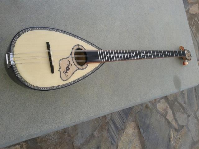

στελιο εσεις θα μου πειτε....τασταρει στα πρωτα ταστα γιατι ειναι λιγο πισω το μανικι ακομαhttp://www.luthier.gr/index.php?action=post;topic=2837.0;last_msg=49109

Αχ κι ερθω σα πανω.....μια γκαζια δρομος ειναι.Ωραιος ηχος.
Πως καθαριζει η αλοιφη ε? πινελακι ψαλιδισμενο κοντο περιπου 7 χιλιοστα τριχα, λιγο βρεξιμο σχεδον στεγνο το πινελακι και βουρτσιζεις με υπομονη. Παρε με αυριο να μου πεις φχαριστω..........................

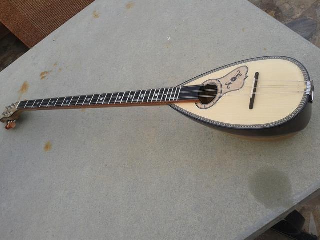

Αποστόλη κέντησες......

Κουκλί και με καθαρό και γλυκόλαλο ήχο το οργανάκι ! Να το χαρείς πολύ ! :) Η φωνή του ανταμοίβει τον κόπο σου !

σκίζει το οργανάκι!!! μπράβο και από εμένα!!!

θέλω από προχτές να γράψω αλλά με την σύνδεση στο σπίτι δεν μπορούσα.... Αποστόλη, respect (έγραψα και το εγγλέζικό μου να δώσω Ευρωπαϊκό αέρα στο φόρουμ)

καλοπαιχτο κουκλι ειναι.

Αυτά τα κλειδιά, από πού τα παραγγέλνεις και πώς τα ζητάς?
αποστολης τ
  • Μηνύματα: 501
Απ: τζουρας 60 κλιμακα
« Απάντηση #14 στις: Ιουνίου 07, 2016, 08:57:57 μμ »
