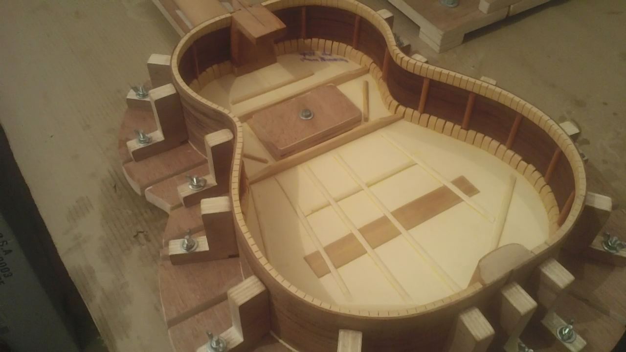

και λιγη προοδος απο μενα... παραλλαγη σακουραϊ...

εξηγηστε μας κι εμας τι ειναι το Σακουραι...............

Στέλιο η παραλλαγή σε τι συνίσταται;; τι έχεις αλλάξει;;

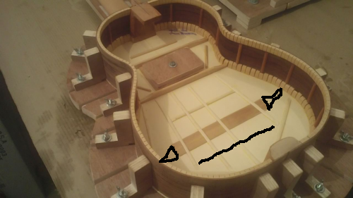

Ενα καμαρι μεσα δεξια πριν το τελος..... θα μπει ή οχι Στελιο ;;;;

αυτό το καμάρι δεν το βάζει ο Σακουράι στο καπάκι..... 41,54

Ναι τωρα το ειδα,σορρυ.....!!!

όχι ρε συ τι σόρρυ;;;......και γω να καταλάβω προσπαθώ....

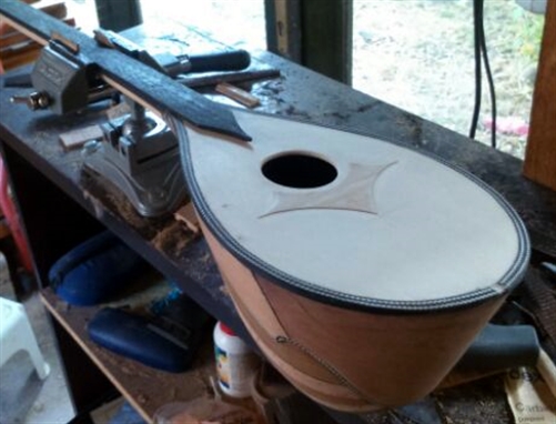

Λίγη πρόοδος και από μένα ενοψη Πάσχα..

Μπράβο !  {celebrate006}
Δημήτρη το καπάκι μου αρέσει γιατί έχει μια ξεκάθαρη οπτική αρχή με τις οξείες - μυτερές γωνίες που κυριαρχούν στο τελείωμα της ταστιέρας και στο σχέδιο της πεναριάς. ( ... λίιιιγο πιο μεγάλη να ήταν και η επιφάνεια της πεναριάς ... αλλά ΟΚ )
Κάτι τρέχει με τα ξύλα και τα χρώματά τους στο σκάφος,  που μπορεί να είναι πολύ όμορφο,  το φαντάζομαι αλλά δεν το βλέπω.
( Ψάχνω αρκετό καιρό για μια μέγγενη σαν αυτή που έχεις ... )

Τετοια μεγγενη ειχε το Lidl νομιζω στα 12€.

κωστα 27 ταστα εβαλα και ειχα σκοπο στο κοματι που εμεινε να κανω ενα σχεδιακι αλλα βαρεθηκα,φιλε geo δικα μου ειναι τα σχεδια και ειναι ολα στο χερι παρολο που δεν φιμηζομε για την υπομονη μου,θα γραψω διαστασεις κτλ οταν αρματωθει και γινει παρουσιαση,τωρα περιμενω να μου ερθει πιστολι και βερνικια να δοκιμασω να τον λουστραρω.....δεν εχω ξαναπιασει πιστολη βαφης στα χερια μου και κατι μου λεει οτι θα γελανε ακομη και τα κομπρεσερια

Τίποτα δεν τρέχει Ιωσήφ η φωτογραφία ξεγελάει. Το σκάφος έχει αρκετά λάθη που χτυπάνε στο μάτι, αλλά ήταν το πρώτο μου με δούγες και δε μου πήγαινε να μην το κάνω όργανο...
Την είχα παραγγείλει από ένα κατάστημα στην Αθήνα που το βρήκα στο διαδίκτυο, 24 ευρώ από ότι θυμάμαι. Έφαγα όλη την Πάτρα να ψάχνω, αλλά μόνο το πράκτικερ την είχε, στα 50 ευρώ... Αυτή που πήρα ήταν με βεντούζα αλλά τις έκανα τρύπες και τη βίδωσα στον πάγκο. Την έχω λιώσει πραγματικά με πολλές δουλειές, όχι μόνο όργανα, και έχω μείνει απόλυτα ικανοποιημένος.

δεν εβαλα το καθετο καμαρι (κατω απο τον καβαλαρη),
και δεν επεκτεινα την πλακα του καβαλαρη εως τις ακρες (αλλα + 0.5χιλ παραπανω, για να εχει το ιδιο βαρος),
για μεγαλυτερη διαρκεια (ελπιζω) του δευτερου τροπου δονησης.
γιατι τον π$%#%στη τον τζαπανεζο, εχω δει 4 κιθαρες του απο κοντα, που οι 3 ηταν παραπανω απο τελειες, και εγω σε μια "δικια του" που εκανα, δεν πλησιασα ουτε στο πιο χαλασμενο του καμαρι....

Στέλιο, οι κιθάρες σου είναι υπέροχες, μακάρι οι συγκεκριμένοι πειραματισμοί να σου δώσουν τα αποτελέσματα που προσδοκάς.....
