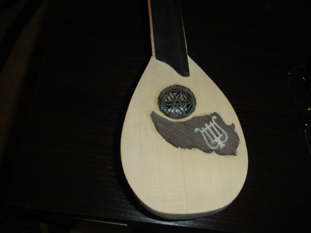

Αρχισε να παίρνει μορφή !!!! , η ταστιέρα δεν έχει κολληθεί ούτε χαράχθηκε ακόμα  , ετοιμάζεται !!!!!!!

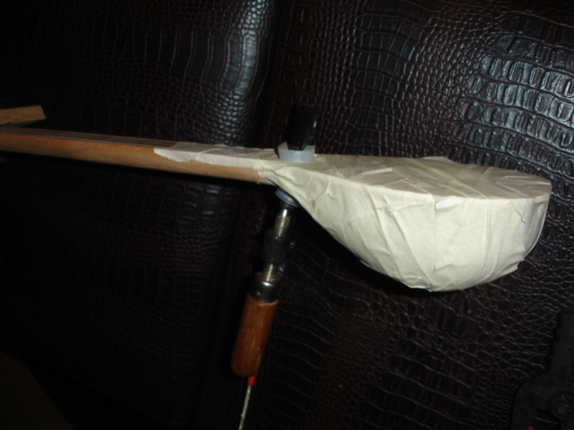

« Απάντηση #82 στις: Ιανουαρίου 04, 2012, 11:04:25 μμ »
Ακόμα περιμένω το πριόνι  >:(, μου είπανε τελικά ότι χτές το στείλανε ελπίζω να το έχω αύριο...
και να τελειώσω με την ταστιέρα

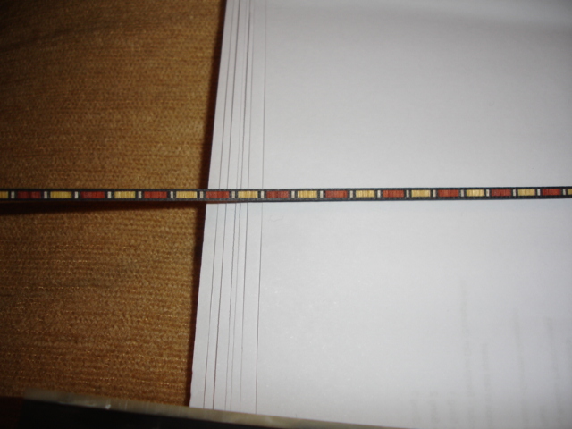

Οσο περίμενα έβαλα τα φιλέτα στο πλαί της ταστιέρας
Εχω και αυτό το κορδόνι για το καπάκι αλλά το σκέφτομε μην το χαλάσω
Περιμένω και κάτι άλλα υλικά από Μαυρομουστάκη , να δω τι έχει στείλη και θα αποφασίσω
Πράγματι πάρα πολύ εξυπηρετικός παιδιά, πρώτη φορά παράγγειλα και με εξυπηρέτησε σε όλα
Απ: Μπαγλαμας
« Απάντηση #83 στις: Ιανουαρίου 04, 2012, 11:25:20 μμ »
Πάνο,
αν με τέτοια κρίση δεν σκίζονται τότε έχουν μαγαζί από χόμπυ!!

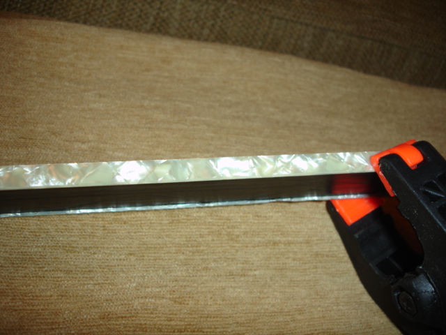

Να ρωτήσω και κάτι , έχω δει σε μπαγλαμάδες ένα μαύρο φιλέτο στο τελείωμα του καπακιού περιμετρικά.
Αυτό είναι κάποιο πλαστικό ή βαμένο ?
Με πλαστικό που έχω , δοκίμασα αλλά δεν το βλέπω να λυγίζει τόσο
Θέλει κάποια άλλη τεχνική?

Ναι θελει λιγυσμα με ζεστη...δηλαδη με το σεσουαρ της γυναικας σου ( σε κοβω να υπαρχει) ομορφαντρα μου.Αν εχει βαλτου και αυτο μπροστα που συγκεντρωνει τον αερα σε ενα σημειο, αλλα προσεχε μην το παρακανεις γιατι λιωνει σαν βουτυρο μετα απο ωρα

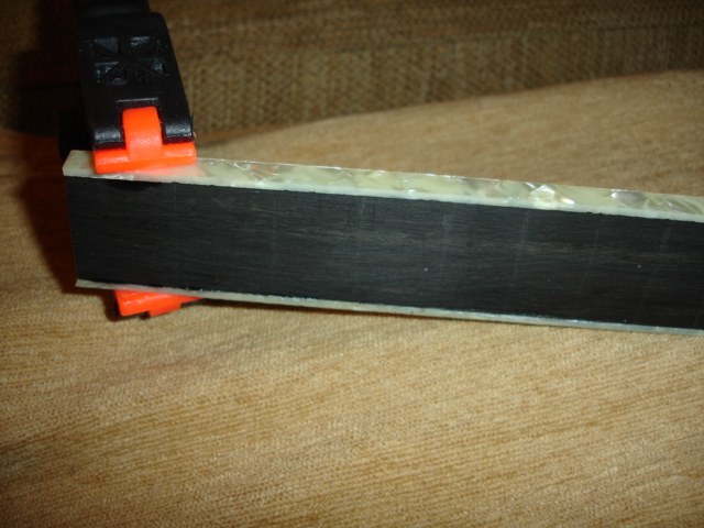

« Απάντηση #88 στις: Ιανουαρίου 07, 2012, 02:23:25 μμ »

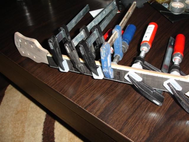

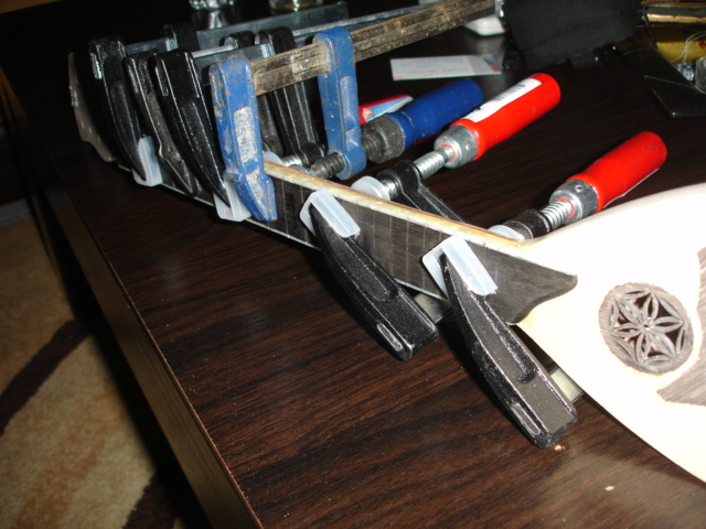

Κόλησα και την ταστιέρα , αύριο θα την βγάλω από τους σφηκτήρες , θα ρίξω ένα τελικό τρίψιμο και μετά λουστράρισμα
Αντε να τελειώσει με το καλό , (Να αρχίσω τον επόμενο , έχω 2 παραγγελίες από φίλους)
Απ: Μπαγλαμας
« Απάντηση #89 στις: Ιανουαρίου 07, 2012, 03:56:13 μμ »
φιλε Sirpanε.........στο επομενο οταν κολας ταστιερα θα βαζεις εναν σφυχτηρα  απο τα αριστερα εναν απο δεξια.Κι αυτο για να εχουμε καλυτερο πατημα στην ταστιερα.Ποτε δεν σφυγουμε απο τη μια μονο.Αντε τελειωνε να τον ακουσουμε...εγω ελπιζω live  αφου ειπες θα ερθεις
