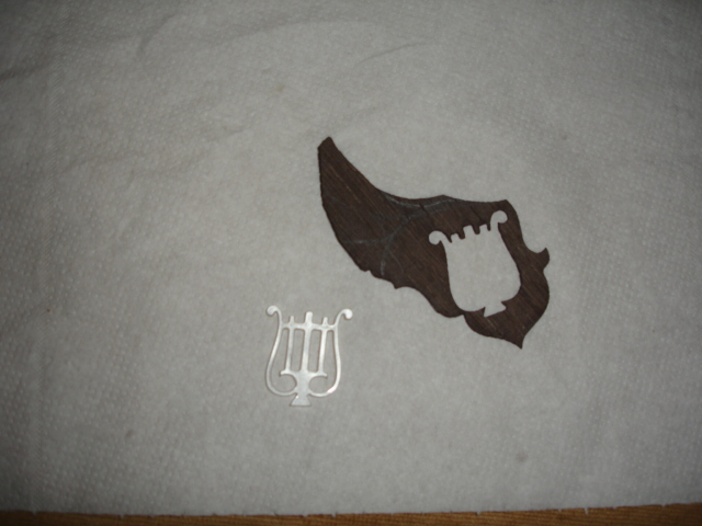

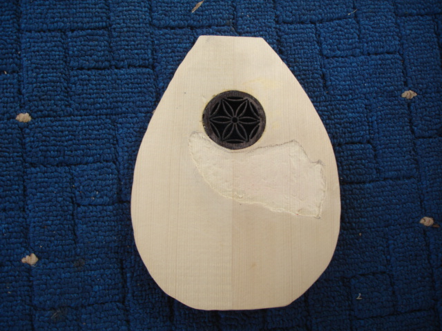

Έβαλα τη ροζέτα , και έσκαψα το καπάκι για την φιγούρα
Το καπάκι είναι λίγο μεγαλύτερο κομμένο , θα το ισιώσω όταν το κολλήσω.
Εφτιαξα ένα σχεδιάκι από πολύ λεπτό καπλαμά και έκοψα και ένα κομμάτι ακρυλικό μία λύρα
τα κενά μάλλον θα τα γεμίσω με στόκο στο ίδιο χρώμα εκτός και καταφέρω να βγάλω λεπτά κομμάτια από
τον καπλαμά.
