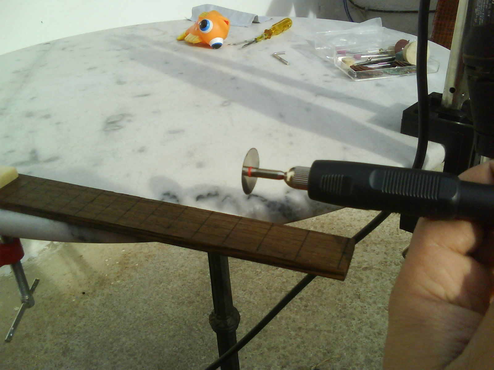

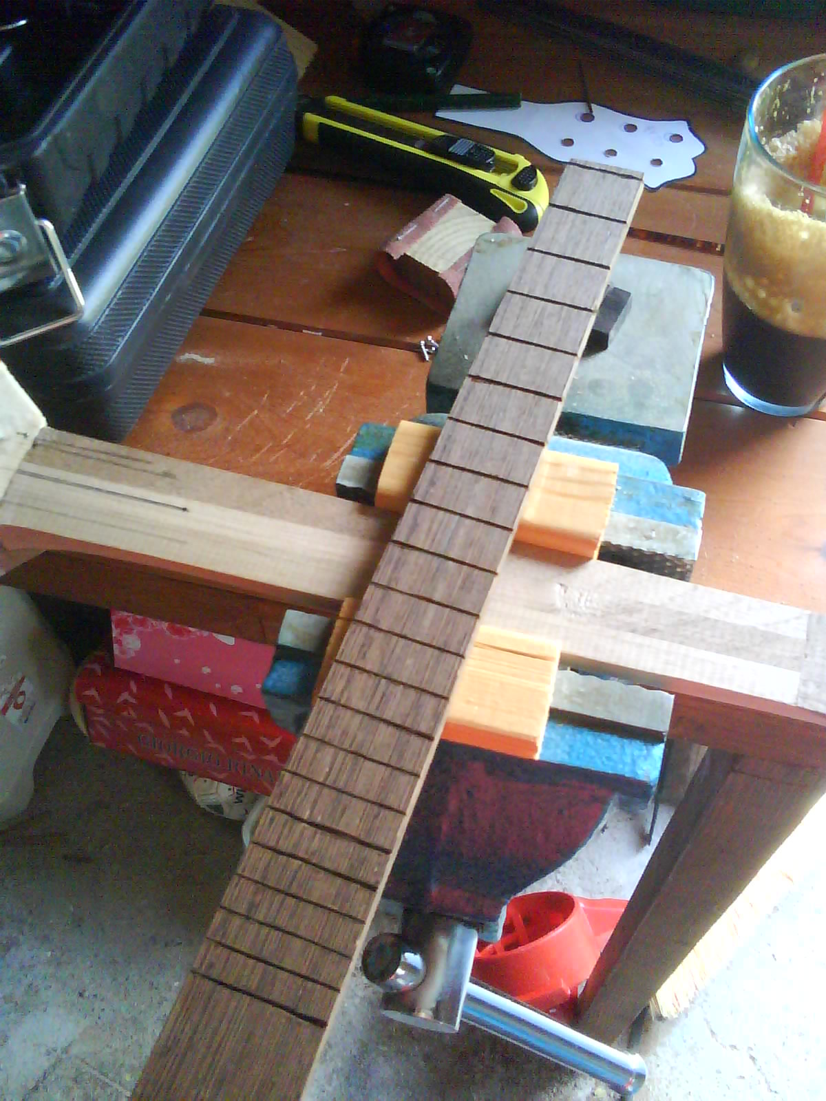

Προχθες κολλησα την ταστιερα αφου πρωτα την χαραξα με ενα μικρο δισκοπριονο του dremel που εχω!!!!!(φωτο αυριο)Παντως, οπως μου ειπαν οι πιο εμπειροι σε δικη μου ερωτηση, ειναι καλυτερα να πεταξεις μια λαθος χαραγμενη ταστιερα απο το να την ξεκολλησεις και μετα να την πεταξεις.... 8)

Θα ΄θελα να δω αυτο το δισκοπριονο που χαραξες την ταστιερα φιλε μου.....το παχος του δισκου το ελεγξες? Ταιριαζει με τα νουμερα των ταστων που θελεις να βαλεις?
Ελπιζω πως ναι..... ;) καλη συνεχεια στην κατασκευη σου!!!

το πάχος του δίσκου του εξαρτήματος της DREMEL ονομαστικώς είναι 0,6 χιλ.
Δοκίμασα κι εγώ να χαράξω εγκοπές ταστιέρας με αυτό το εξάρτημα σε μια παλιά και άχρηστη εβένινη ταστιέρα και το πάχος της εγκοπής μετρημένο με filler για πλατίνες ήταν πάνω από 0,7 χιλ. Όσο και να προσπάθησα σε καμία περίπτωση δεν ήταν κάτω από 0,7 χιλ.
Έψαξα στο διαδίκτυο για λεπτότερο πριονόδισκο αλλά ..... τζίφος. Κάποιοι χαρακτηρίζονταν ως fine και extra fine με περισσότερα ή λιγότερα δόντια αλλά δεν αναφερόταν πάχος.
Θα ήθελα να δω, αν είναι δυνατόν, και μια φωτογραφία της εγκοπής που έκανε ο φίλος Galanick για να αξιολογήσω και την ποιότητα των δικών μου εγκοπών. Προσωπικώς τις αξιολογούσα ως πολύ μέτριες.

Γεια και χαρα  σας.Το παχος του δισκου του DREMEL (PARKSIDE) ειναι 0,35 mm και τα ταστα ειναι 0.40 mm.Τα δοκιμασα σε ενα ρεταλι ταστιερας απο εβενο και ταιριαζουν μια χαρα...Βεβαια δεν τα εβαλα ακομα στην δικη μου ταστιερα (βεγκε) αλλα στο χαραγμα δεν αντιμετωπησα προβλημα...
θα δουμε τις επομενες μερες.....  :)
