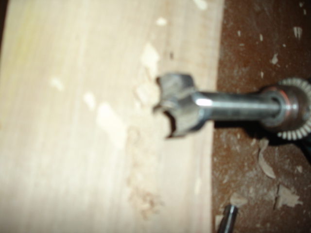

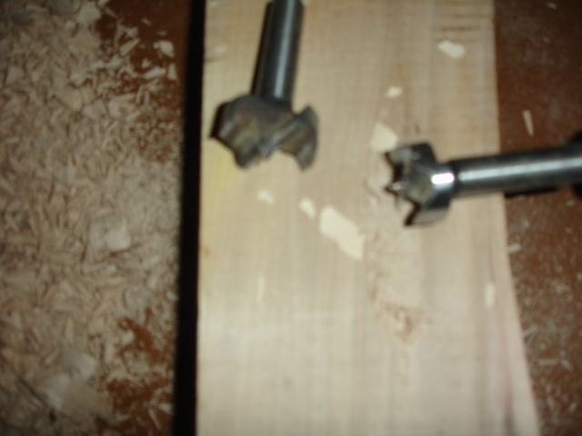

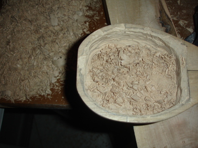

Οι φρέζες και το πρώτο στάδιο σκαψίματος

Φίλε Πάνο,
αυτά δεν είναι φρέζες είναι φρεζοτρύπανα (ξυλοτρύπανα).
Αν τα δουλεύεις με σταθερό δράπανο κάτι γίνεται αλλοιώς απορώ πως κάνεις δουλειά.
Πρόσεχε πολύ φίλε μου.
« Τελευταία τροποποίηση: Νοεμβρίου 09, 2011, 07:55:35 πμ από Κούρος »
Sirpanos
  • Μηνύματα: 239
Απ: Mpaglamas
« Απάντηση #20 στις: Νοεμβρίου 09, 2011, 01:43:26 μμ »
Καλημέρα σας
Η γυναίκα επιστρέφει το απόγευμα , ισα που προλαβαίνω να μαζέψω λίγο τα ροκανίδια
Το χειρότερο από όλα είναι ότι δεν έχω χώρο για εργαστήριο και όλα γίνονται στην βεράντα !!!! ;D
Αυτό ακριβώς θα είναι φίλε Κούρο , για να το λές   :) , δεν έχω λόγω να αμφιβάλω
Είχα μια αμφιβολία για την ονομασία γιαυτό και έβαλα τις φωτό.
Δεν έχω σταθερό δράπανο , με σταθερό χέρι το έσκαψα , λίγο λίγο όμως να μην κάνει μεγάλη πατούρα και "κλωτσάει"
Σταθερά και κατέβαινα επίπεδο χιλιοστα , αλλά σταθερά .
Εχω φτάσει στα τελειώματα του σκάφους .
Μαρέσει έτσι που το φτιάχνουμε όλοι μαζί, ναστε καλά

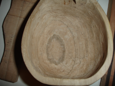

Φίλε Πάνο πολύ όμορφο το σκαφάκι σου,για οποιαδήποτε επιπλέον πληροφορία εδώ είμαστε!

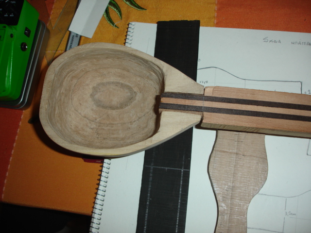

« Απάντηση #24 στις: Νοεμβρίου 27, 2011, 10:55:40 μμ »

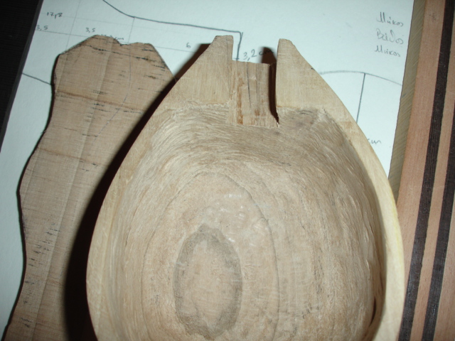

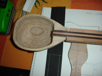

Η κατασκευή συνεχίζεται , όχι με εντατικούς ρυθμούς αλλά συνεχίζεται  ;D
ΟΙ τελευταίες φωτό είναι λίγο πριν την συναρμολόγηση, μένουν κάποιες λεπτομέρειες πρίν τα κολλήσω.
Sirpanos
  • Μηνύματα: 239
Απ: Mpaglamas
« Απάντηση #25 στις: Νοεμβρίου 27, 2011, 10:58:06 μμ »

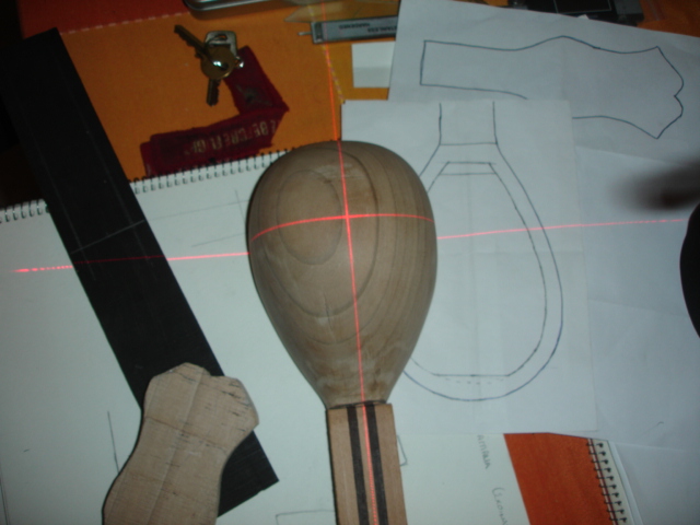

Αυριο έχει σειρά το φινίρισμα του σκάφους εσωτερικά και εξωτερικά και κόλλημα το μάνικο.
Τελικά βρήκα άλλο κομμάτι έβενο για κλίμακα 38 cm.
έλεγχος συμμετρικότητας με laser  ;D ;D ;D ( Μπά εφέ είναι  8))

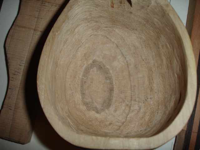

« Απάντηση #27 στις: Νοεμβρίου 28, 2011, 04:04:27 μμ »
Στην φωτο που δειχνει το σκαφος απο κοντα, μαλον απο υπερβαλοντα ζηλο εχεις τριψει το μορσο του σκαφους στραβα ( ΕΤΣΙ ΔΕΙΧΝΕΙ) με αποτελεσμα οταν θα μονταρεις το μανικο, θα σου ...παιζει δεξια -αριστερα.Για κοιτα το.Κατα τα αλλα μπραβο για την προσπαθεια
Sirpanos
  • Μηνύματα: 239
Απ: Μπαγλαμας
« Απάντηση #28 στις: Νοεμβρίου 28, 2011, 05:12:35 μμ »
Φίλε κώστα έχεις δίκιο , έτσι φαίνεται αλλά δεν είναι , και γώ όταν ξαναείδα την φωτογραφία απόρησα , λέω αφού δεν ειχα κατεβάση  κανένα
τσιπουράκι πρίν , πως βγήκε έτσι ,  :)
είναι οφθαλμαπάτη του φακού με την γωνία μάλλον, ή ίσως η φωτό αυτή να είναι πρίν τελειώση, δεν θυμάμε.

Φίλε Πάνο,
η δέσμη του laser πόσα χιλιοστά είναι στο πάχος;
Και αν επιτρέπεται από που το πήρες και πόσο;
