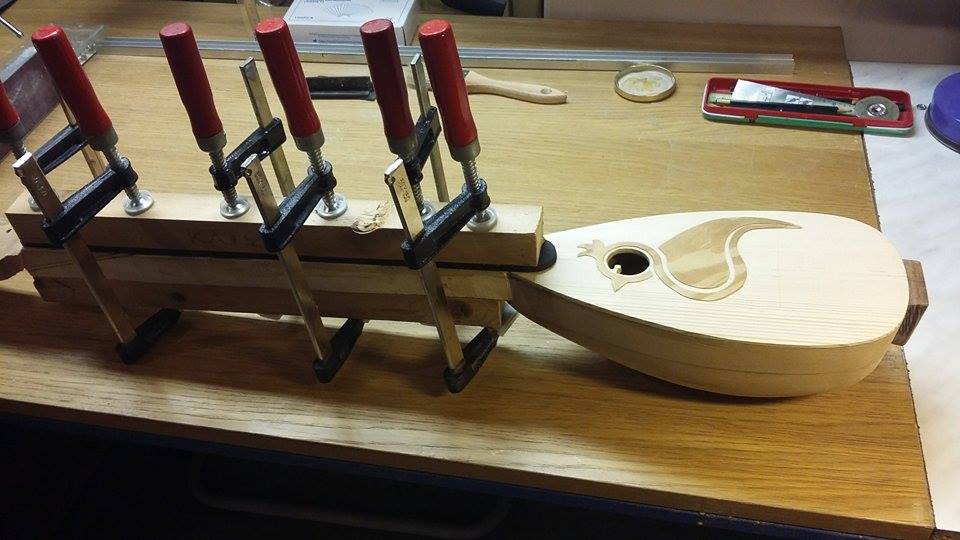

Οταν ο γέροντας "Τορρένσιος" αξιώνεται στα 57 χρόνια να χαράξει και να κολλήσει την πρώτη του ταστιέρα ... ε ... δεν μπορείς να πεις ότι έχει και τις τρελλές προοπτικές , αλλά κάλιο αργά παρά ποτέ ...
Για μετά ποιά είναι η τυπική σειρά εργασιών ;
( Υποθέτω )
1. Τα άσπρα στρογγυλά σημαδάκια επάνω στην ταστιέρα ;
2. Πέρασμα τάστων ; και έλεγχος να είναι συνεπίπεδα ;
3. Διαμόρφωση - στρογγύλευμα από κάτω στο μάνικο ;
4. Περιμετρικό κορδονάκι στο καπάκι ;
5. Μαξιλάρι , καβαλλάρης , χορδές , έλεγχος - σετάρισμα ;
6. Λουστρα ;
..... κάτι άλλο που μου διαφεύγει ; ....

Τριχορδάκι αυθαίρετο !
« Απάντηση #153 στις: Ιουλίου 06, 2016, 10:55:21 μμ »
Τα φιλετακια στο καπακι πριν το κολλημα της ταστιερας για να μπουν και απο κατω της.
Edit
Ωχ την κολλησατε διαβασα;
Ενταξει δεν εγινε και τιποτα ... Θα φαινεται λιγο το προβλημα στο τελος της ταστιερας στα πλαγια
Edit 2
Και τα πλαινα σημαδακια στην ταστιερα επρεπε απο πριν. Εκει δεν υπαρχει προβλημα. Στα τελευταια κοντα στο σκαφος θα δυσκολευτειτε αλλα θα τα καταφερετε.

προσοχή μόνο στην περιοχή που τα τάστα συναντούν τον μπροστινό τάκο....εκεί να είσαι ''ευγενικός'' με το σφυρί σου, ώστε να αποφύγεις κάποιο ατύχημα. Μια καλή ιδέα (την έχει προτείνει ο κ. Ανδρέου), για το επόμενο, είναι να μπαίνουν αυτά τα τάστα πριν κολληθεί η ταστιέρα στο μανίκι. Καλά τελειώματα!!!
Σ ευχαριστώ πολύ , ευτυχώς τα τελευταία τάστα μπήκαν πριν την κόλληση  :)

την κόλλησες την ταστιέρα ή πρόβα είναι?
ο εξωτερικός "τάκος" πίσω τι είναι ?
για την σειρά των εργασιών:
εγώ βάζω τα dots (και στην όψη και στο πλάϊ) πριν κολλήσω την ταστιέρα:
- για τα πλαίνά για τον λόγο που λέει ο Γιώργος παραπάνω (το δράπανο ή και το dremel "χτυπάει" στα πλαίνά του σκάφους αν η ταστιέρα είναι ήδη κολλημένη, έχει κάνει ο stamart μια πατέντα προέκτασης τρυπανιού).
- για τα dots της όψης, γιατί ακολουθώ κι εγώ την μέθοδο του Δ. Ανδρέου (τα τάστα κάτω από την ένωση ήδη περασμένα) επομένως αν έχεις σημάδια πρέπει να έχουν μπει πριν τα τάστα για να μπορέσεις να τα τρίψεις.
Επίσης, τα υπόλοιπα τάστα τα βάζω μετά την διαμόρφωση του μπράτσου, για να βλέπω πόσο πίσω πάει το μπράτσο καθώς μπαίνουν ένα - ένα.
Τώρα τελευταία σκεφτόμουν ότι δεν έχω δοκιμάσει ποτέ να τα βάλω πριν την διαμόρφωση να δω τι γίνεται. Φαντάζομαι ότι το μπράτσο θα καμπυλώνεται λιγότερο καθώς είναι "ολόκληρη" η διατομή, αλλά μετά καθώς αφαιρείς υλικό πως θα "ρυθμίσεις" το πόσο πίσω πάει ? (με τα τάστα έχεις πάντα την δυνατότητα να αλλάξεις "νούμερο" κι έτσι να το φέρνεις λίγο μπροστά ή λίγο πίσω). Δεν ξέρω, προβληματισμό εκφράζω.
Μετά από αυτά, διαμόρφωση τάστων (ρίγα, λίμες κτλ.) μετά κόκκαλα και σετάρισμα με όλες τις χορδές κουρδισμένες (ξανά λίμα αν χρειαστεί - συνήθως χρειάζεται), συγχρόνως το ακούς - πιθανόν να θέλει κάποια διόρθωση αν σε παίρνει (εξωτερικά εννοώ, π.χ. κατέβασμα καπακιού, αν χρειαστεί εσωτερικά αλλαγή, π.χ. καμαριών, μπλέξαμε) - και μόνο αφού παίζει καλά και είσαι απόλυτα ικανοποιημένος τα βγάζεις όλα και λουστράρεις, ελπίζοντας ότι όταν τα ξαναβάλεις θα ακούσεις κάτι παρόμοιο με αυτό που είχες πριν το γδύσεις (πλάκα κάνω).
