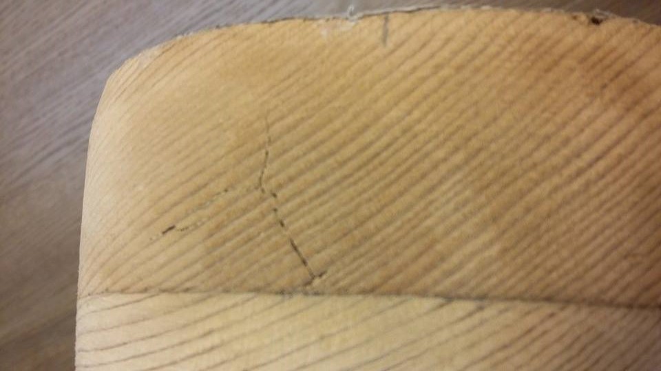

Ξεσκονίζοντας το σκαφάκι είδα αυτή τη μικρή ρωγμή ...  >:( ... Επειδή είναι πολύ κοντά στη θέση που θα μπει η χορδιέρα  :( , λέω να το ενισχύσω από πριν με κάποιο ξυλάκι ... Θα ήθελα τη γνώμη σας .

« Απάντηση #76 στις: Μαΐου 14, 2016, 11:41:37 πμ »
κυανοακτυλικη + τριψιμο αμεσως = γεμισμα της ρωγμης με την σκονη του ξυλου
το ολον Χ2-Χ3 φορες...
Απ: Τριχορδάκι αυθαίρετο !
« Απάντηση #77 στις: Μαΐου 14, 2016, 01:08:28 μμ »
Ευχαριστώ πολύ Στέλιο !
« Απάντηση #78 στις: Μαΐου 14, 2016, 01:15:36 μμ »
  Το ίδιο μου συνέβη καί έκανα μίγμα σκόνη του ξύλου με κόλλα.Λύθηκε το πρόβλημα και αντέχει μια χαρά.

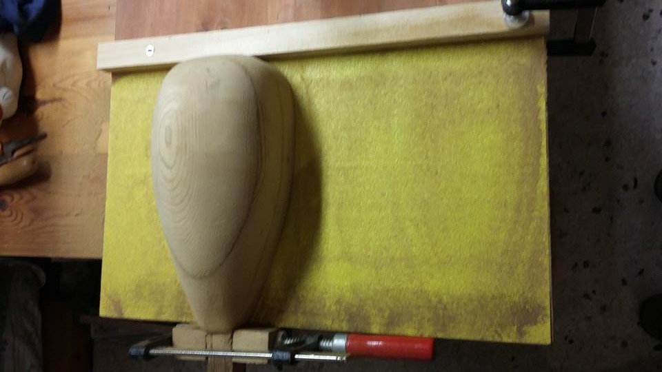

Οπότε συνεχίζοντας , τρίβω το σκαφάκι στο γυαλόχαρτο για να γίνει η πατούρα για το καπάκι
όπου εδώ κατέβηκε στο πρώτο χιλιοστό και κάτι
προσεχώς ελπίζω σε περισσότερα ... ( Α και κάτι που δεν συνηθίζεται αλλά ίσως έχει τη σημασία του. Επειδή στο υπόγειο που δουλεύω έχει αρκετή υγρασία , μέτρησα με το ψηφιακό "σκατουλάκι" , αυτό με τις ακίδες , την υγρασία στο παραμύθι και βρήκα 9,9% στην κόντρα από βέγκε και 14,5% στο πεύκο ... )

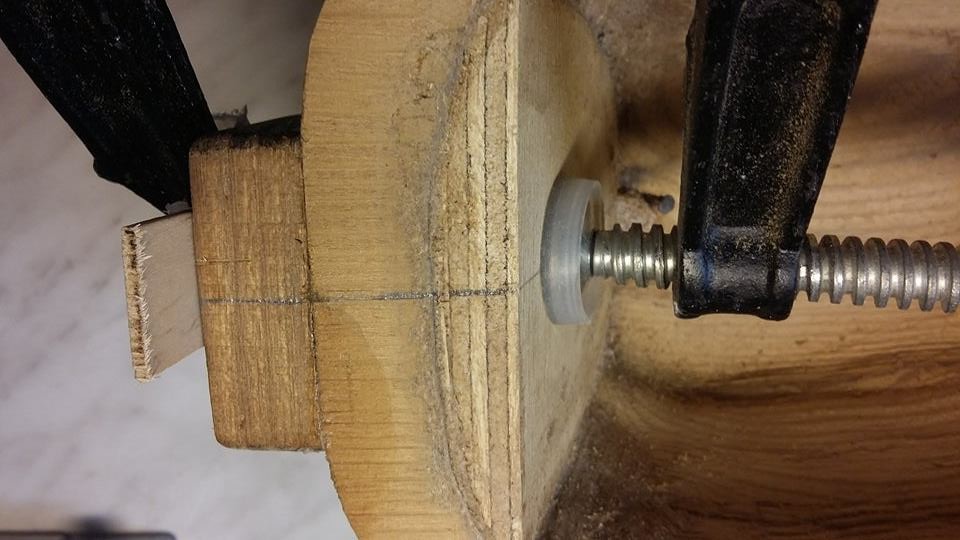

Ενισχύθηκε η προβληματική περιοχή του χορδοκράτη. Ο μέσα τάκος είναι κοντρα πλακέ θαλάσσης και κολλήθηκε με ξυλόκολλα και ψιλό πριονίδι. Εξωτερικά κολλήθηκε με titebond ένα ξυλάκι από μουριά. Προσπάθησα να εφάπτονται καλά οι επιφάνειες μεταξύ τους. Θα δούμε αν θα αντέξει ...  >:(  ... όταν έρθει η ώρα για τις χορδές.
