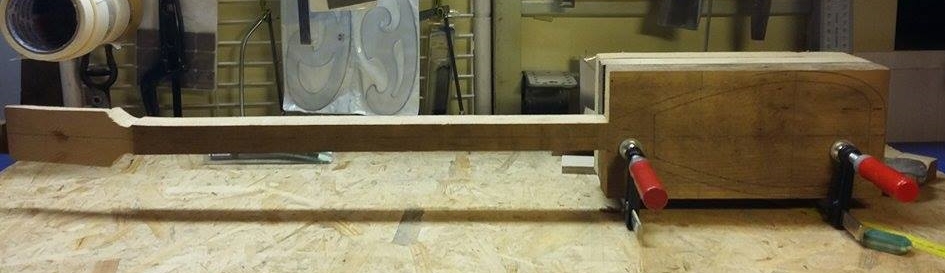

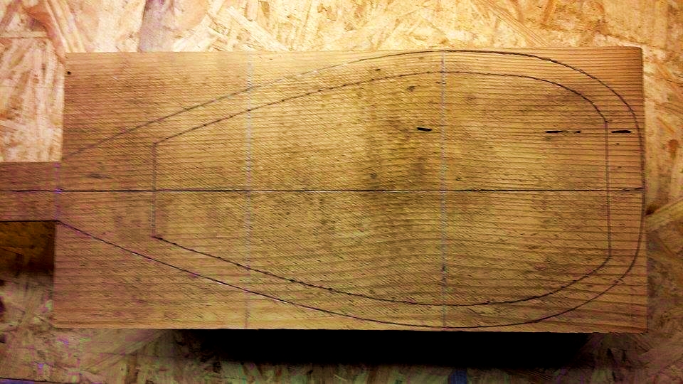

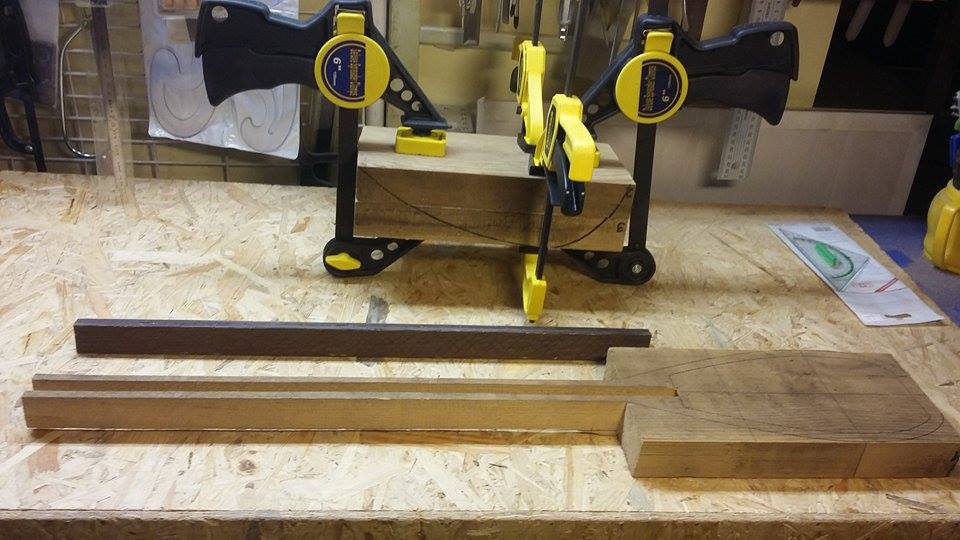

Με τρία μαδεράκια πεύκο διαστάσεων 88 Χ 13 Χ 3,5 εκ. και λίγο χρόνο με ησυχία που κατάφερα να εξασφαλίσω σήμερα, είπα να ξεκινήσω ένα αυθαίρετο τριχορδάκι ... Τα ξύλα θα κολληθούν για να γίνει σκαφτό. Ισως δεν έπρεπε να γίνει έτσι, αλλά το πρώτο μαδεράκι "αξιοποιήθηκε" σε όλο του το μήκος , με αποτέλεσμα η κλίμακα "του οργάνου" να φτάνει τα 65 εκ. ( ! ) ...
Το μάνικο έχει πλάτος = 3 εκ. και προς το παρόν πάχος = 3,5 εκ. σε όλο του το "καθαρό"ορατό μήκος = 47 εκ.

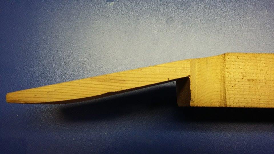

Μήπως θα πρέπει να δω πώς θα φυτέψω στο μάνικο μια κόντρα από σκληρό ξύλο ; υπάρχει περίπτωση να αντέξει τις τάσεις των χορδών χωρίς κόντρα αλλά με κάπως πιο χοντροκομμένες διαστάσεις ;
Διαμορφώθηκε σε πρώτη φάση κάπως ο καράολας ...
Αρχικές εξωτ διαστάσεις για το σκαφάκι : πλάτος = 12,5 εκ. μήκος = 27 εκ. βάθος = 11,5 εκ. ( 3,5 Χ 3 )
(Δεσμεύομαι απέναντί σας ότι δεν θα ξαναδουλέψω με παλιόξυλα  :-[ )

Γνώμη μου είναι να γίνει φαλτσοκοπη το καραολο και να βάλεις άλλο κομμάτι.

Metallikas σ ευχαριστώ. Το πεύκο παραείναι μαλακό ξύλο για καράολα . Από τον τρόπο που έγινε ο καράολας , τα "νερά" του βέβαια, είναι παράλληλα με το μάνικο.  Θα δούμε ... Για το μάνικο τι λες ;

Αυτό που τα νερά του είναι παράλληλα είναι το πρόβλημα. Το μανίκι Κάνε μια κινησια με το ρουτερ και βάλε και άλλο ξύλο σκληρό γιατί θα γίνει σαν τοξο

Ιωσήφ χωρις να θελω να φανώ εριστικός, αλλα το πρόβλημα σου ειναι στο καραολο παρα στο μάνικο, ο φίλος μας ο Αχχιλεας εχει δίκιο, όπως επισεις και το πρόβλημα του καραουλου να λύσεις το "κρακ" θα το ακούσεις απο το σκαφος, εκει στην χορδιερα η στο χείλος του σκάφους κοντα στο μανίκι, τωρα οσο για την αντοχή του μανικου, κανε αυτο που λεει πολυ σωστά Αχχιλεας, "φύτεψε" μια κόντρα για περισσότερη αντοχή, απλα εχε σαν αρχή οτι τα όργανα ειναι σαν τα τόξα ενα πράγμα γιατι σε βλέπω πως μαλλον δεν το εχεις εμπέδωση, τελος η διαστάσεις που εχεις πιο πολυ σε τζουρα πανε παρα για μπουζουκι, βέβαια τριχορδο γραφεις, και τζουρας τριχορδος ειναι, τελος πάντων, απλα πρόσεχε με τα νερά και της τάσεις οχι τιποτε αλλο αλλα θα φτάσεις να το κουρδισεις, και μετά να γίνει και κανενα ατύχημα οπως και να εχει καλα τελιόματα σου εύχομαι

Το πευκο νομιζω ειναι πολυ μαλακο ξυλο για μπρατσο.Ενας φιλος αγορασε ενα τριχορδο μπουζουκι με μπρατσο απο ελατο και μεσα σε μια βδομαδα και κατι μερες ειχε γινει τοξο.Το πηγε σε γνωστο οργανοποιο (Μπρα ή Βαρλα δε θυμαμαι) και του ειπε δε το αναλαμβανω,θα σκευρωνει συνεχεια.Αφου το πηγε για ξεσκευρωμα σε ερασιτεχνη οργανοποιο μετα απο λιγο καιρο ξανασκευρωσε.Το πευκο βεβαια δεν ειναι τοσο μαλακο οσο το ελατο,αλλα γνωμη μου ειναι να χρησιμοποιησεις αλλο ξυλο για το μπρατσο

Ευχαριστώ παιδιά και συμμαζεύομαι. Κόβω το καράολο, σχίζω το μάνικο και φυτεύω κόντρα από σκληρό ξύλο, τοποθετώ νέο ξεχωριστό καράολο ... Μαζί με τα παραπάνω που είναι αναγκαία, ακούω γνώμες - προτάσεις για μια πιο κοντή κλιμακα οργάνου (γύρω στα 60 εκ. ας πούμε ) Να είστε όλοι καλά !  :)

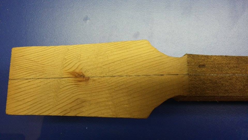

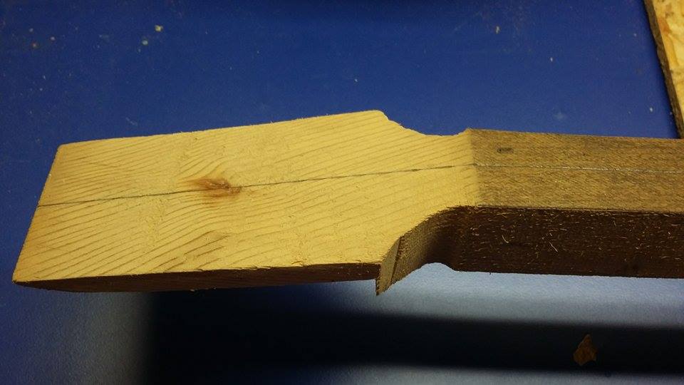

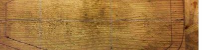

Από τις φωτογραφίες όμως μου δίνεται η εντύπωση πως η ένωση σου (κόλλημα) δεν είναι σωστή. Φαίνεται να είναι πολύ φαρδιά. Μου κάνει εντύπωση πως φαίνεται το ίδιο και στο απλάνιστο κομμάτι αλλά και στο πλανισμένο (βλ. φωτογραφίες). Μου δίνει την εντύπωση πως δεν έχει τέλεια αρμογή πράγμα απολύτως απαραίτητο για να έχεις ισχυρή κόλληση. Από την εμπειρία μου σε κολλήσεις ποτέ δεν είχα τόσο μεγάλη χαραγή εκτός αν με ξεγελάει η φωτογραφία.
Πλάνισες καλά και επιππεδοποίησες τις επιφάνειες πριν κολλήσεις τα δυο τμήματα;
Απ: Τριχορδάκι αυθαίρετο !
« Απάντηση #8 στις: Μαρτίου 28, 2016, 10:57:29 πμ »
Καλημέρα,
Για το καράολο τα είπαν και οι προηγούμενοι και θα συμφωνήσω.
Καλημέρα φίλε μου ! Δεν υπάρχει πουθενά καμμία κόλληση - αυτό που φαίνεται σαν αρμός είναι απλή μολυβιά του άξονα συμμετρίας - ( το ψευτοκαράολο, το μάνικο και τμήμα του σκάφους ανήκουν σε ένα ενιαίο μαδεράκι πάχους 3,5 εκ.) αν καταλαβα σωστά. Ετσι κι αλλιώς όμως, ο μονοκόμματος αυτός χαρακτήρας, θα πρέπει να καταργηθεί ως τεχνικά απαράδεκτος  :( ...

 ;D Την πάτησα!
Νόμισα πως είχες το μαδέρι ενωμένο στην μέση κατά μήκος του άξονα αλλά μάλλον μολυβιά είναι αυτό που φαίνεται.

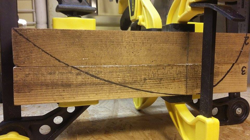

γνωμη μου, σκαψε το σκαφος διαμορφοσετο μεσα εξω και μετα κοψε το μανικι και βαλε ενα αλλο με 3 κοντρες μεσα, επισης για ασφαλεια κόλλα στο χιλος του σκαφους εσωτερικα ενα ξυλο 3 χιλιοστα, λυγισετο και κόλλατο για να εισαι σηγουρος.

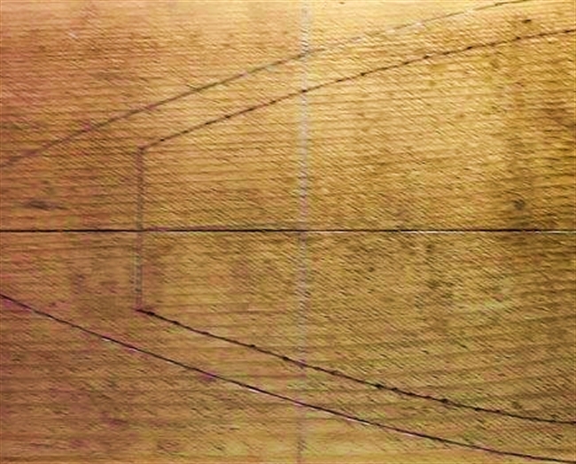

Προχωρώντας με κατεύθυνση τη γνώμη του Χρήστου (απ.#10) και όσο δουλεύω παρατήρησα κάποια ύποπτα  :o και περίεργα  ??? στο ξύλο που θα ήθελα να μοιραστώ μαζί σας :
1. Στα πιο ανοιχτόχρωμα μέρη του είναι τόσο βούτυρο, που τρυπιέται άνετα ακόμα και με μαλακό μολύβι 2Β ! (συνημμένη φωτο στο εσωτερικό περίγραμμα)
2. Στην κοπή και στην τριβή βγάζει μια ιδιαίτερα λεπτή σκόνη - που μυρίζει λίγο περίεργα, ασυνήθιστα ίσως και δυσάρεστα ...
3. Στην εργασία με το σκαρπέλο νομίζω ότι μάλλον θρυμματίζεται παρά χαράσσεται ...
Μήπως το καημένο το ξύλο μου μιλάει με τα σημάδια του αυτά για την ακαταλληλότητά του ;

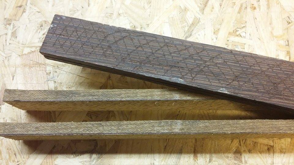

Για την κόλληση της κόντρας στο μάνικο titebond ? ή κάτι άλλο ;
« Απάντηση #14 στις: Μαρτίου 31, 2016, 06:20:44 μμ »
titebond, αλλά σε λείες επιφάνειες (μέχρι και 220 Grit αν μπορείς συνιστά η Franklin)... αν οι γραμμές που βλέπω είναι χαραγές "για να πιάσει η κόλλα", ξαναρίξτου λίγο γυαλόχαρτο... αν είναι μολυβιές για το τρίψιμο, ok.
